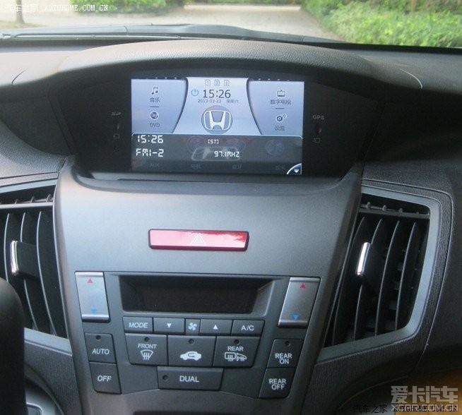

一只想给奥德赛装个导航,终于在某宝找到一款美赛达方案出的奥德赛导航,找到了旭歌,从没听过这个牌子,但感觉那么多歌诗图装了也应该可以,了解了下,工厂也在宝安,约好了厂家,直接车开过去装,,

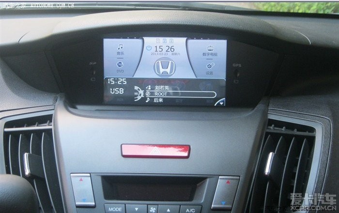

  告诉YUSENTAO的是,没听说USB信息乱码,一装上就可以显示正常,他们工程师说你派拉丁是很老的机器哦,不知道是不是吹的,我的反正装上就正常,
   优点:三星处理器6450的,美赛达方案还是大牌的,听他们工程师说市场上60%的车机器方案是他们出的,牛,
      不要加DVD,省了一笔,平时从来不看的,机器屏幕上可以插2张手机卡,一个地图,一个放歌曲和视频,这足够用了,

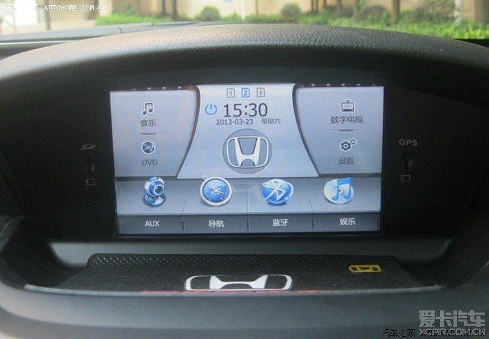

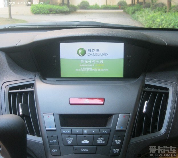

   让我心动的是这个原车小屏信息全部显示在大屏上,下浮彩菜单可以根据自己需要随意按哪个键就可以调出来,半透明的显示在屏下面,过几秒自动缩回去, 很人性化设计,不得不服美赛达的工程师,看论坛作业 其他机器了解到的只能显示在某一个界面,在导航的时候想看下特别是USB信息那得退出导航,麻烦得很,
另外机器自带喇叭,当时还怀疑导航声音是否听不到,一试,声音还瞒大的,顾虑打消了,
边导航边音乐这个确实爽,不要暂暂停停的了

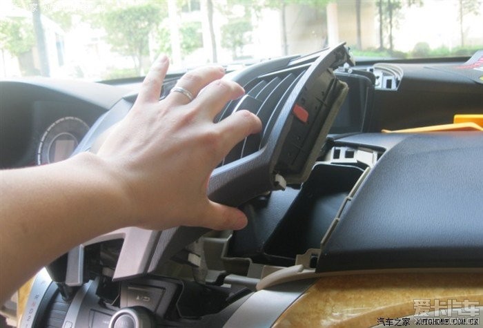

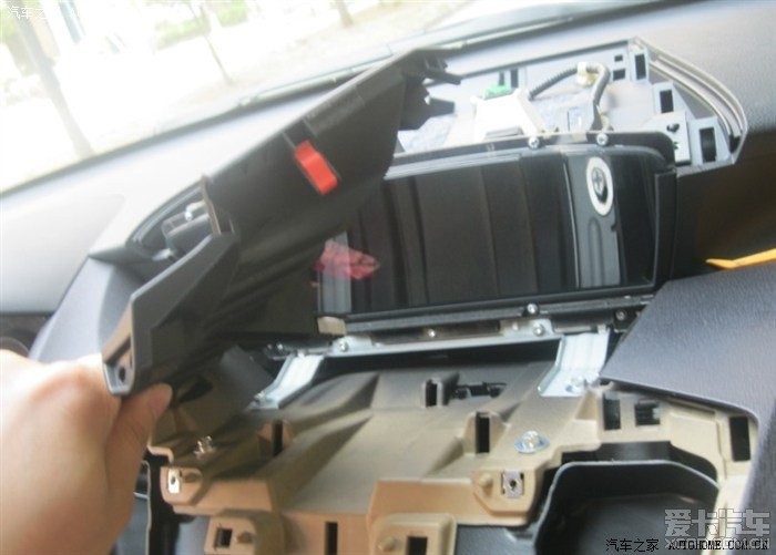

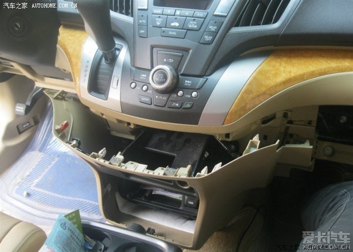

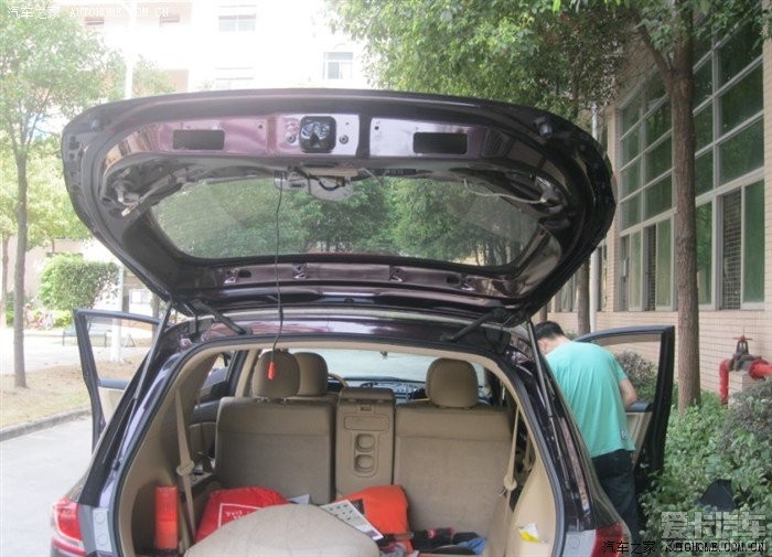

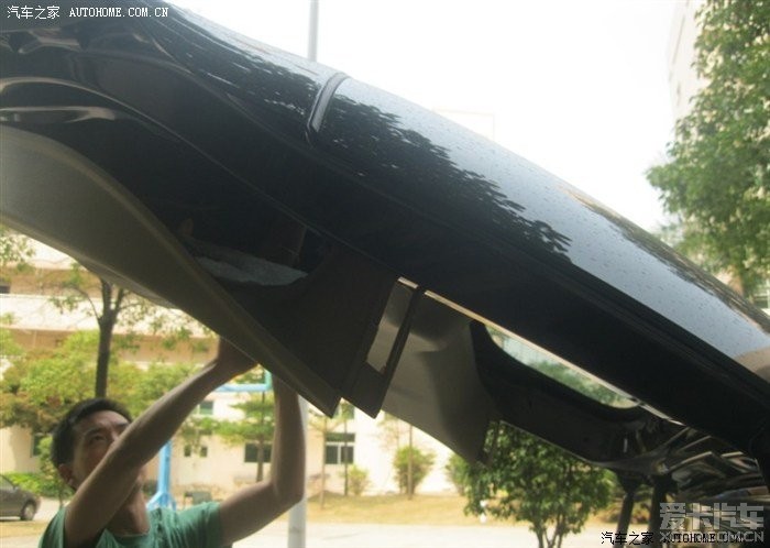

安装时候车没洗有些脏

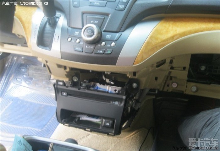

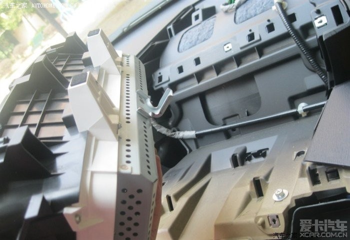

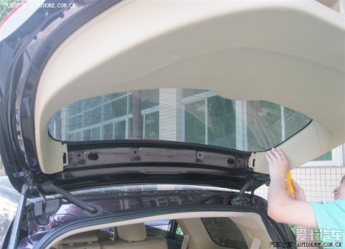

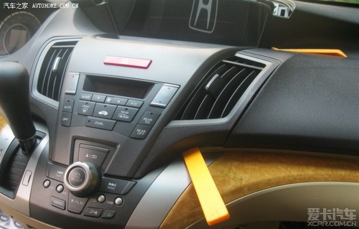

师傅比较熟练,就几下就完了

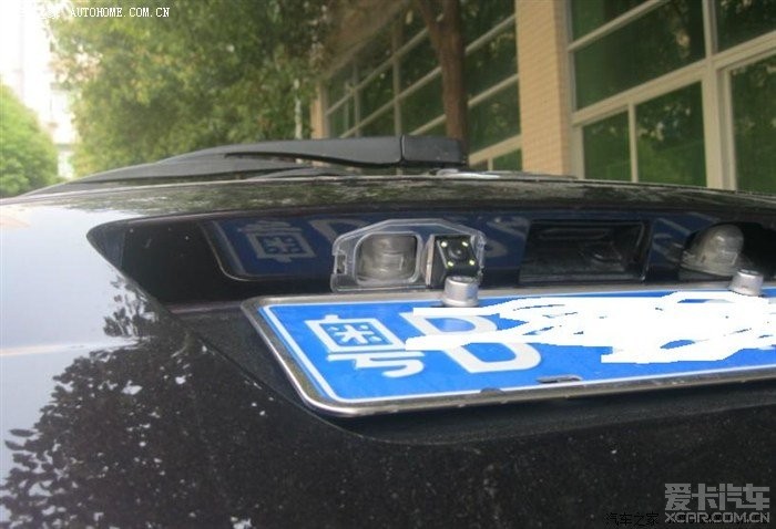

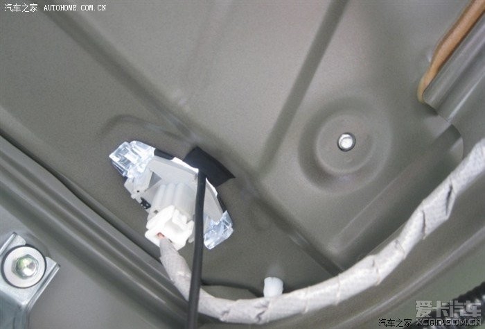

这里得说一下 一定要装在左边,有点倒车视频头有点卡

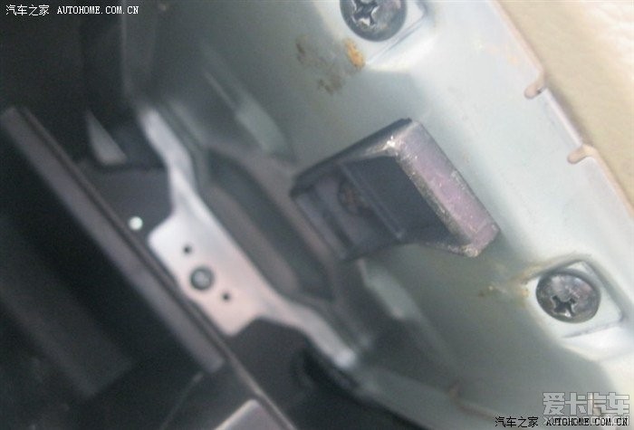

断了2个扣啊
扣子真脆,装的时候我都没发现 是看到师傅的图片才发现的,唉!

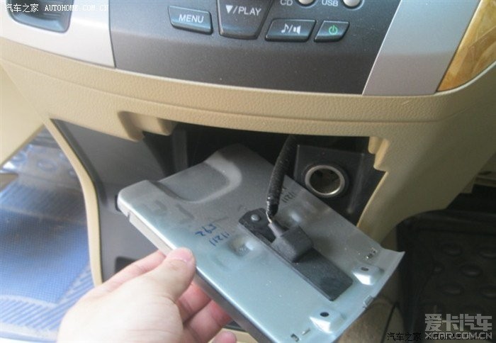

这里要表扬下,,为防止线被金属割断,用了几层胶布挡了下,隔音还隔尘,师傅比较细心

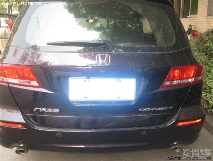

看下图,这里就是上面说的要装在左边的牌照灯口上 右边会卡
看着装的,没改任何一根线,都是插头对插的,不错,

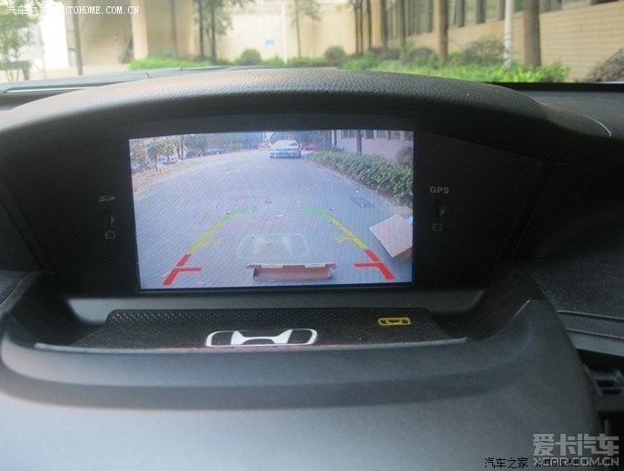

缺点就是无线电视有时候没有信号(主要看你所在地区,当然也可以选择不要),另一个是播放MP4的时候视频有些卡,还有一个就是我买的倒车影像晚上效果不好,白天没有问题。
