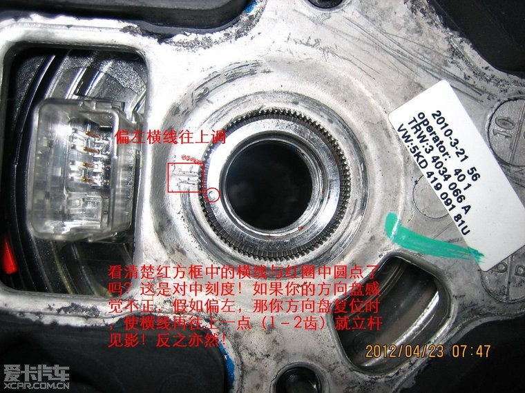

2、方向盘2:看清楚红方框中的横线与红圈中圆点了吗?这是对中刻度!如果你的方向盘感觉不正,假如偏左,那你方向盘复位时,使横线再往上一点(12齿)就立杆见影!反之亦然!
详见:调整方向盘 网页链接

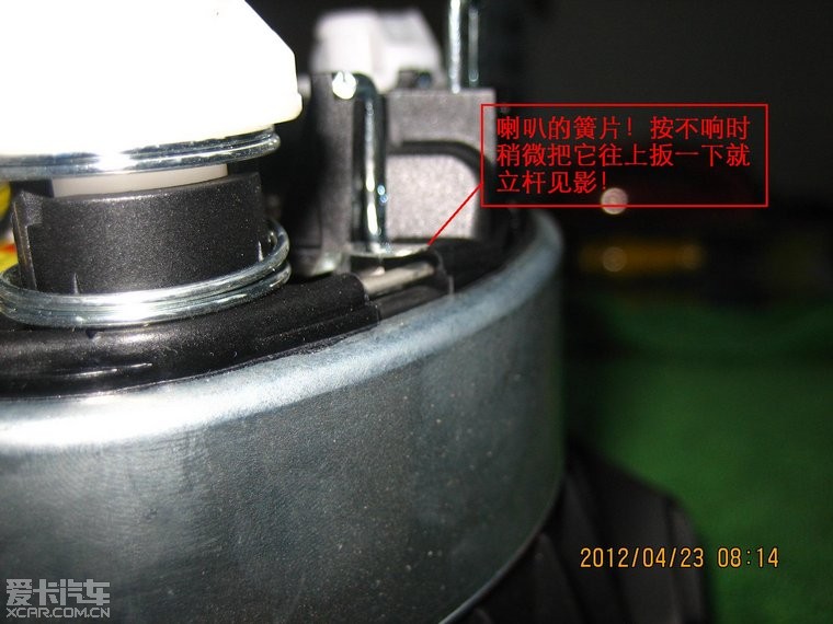

7、气囊2:喇叭的簧片!按不响时稍微把它往上扳一下就立竿见影!
详见:调整喇叭灵敏度 网页链接

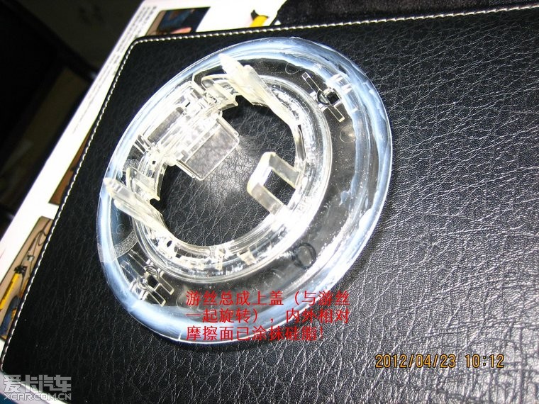

12、游丝盒内部图3:游丝盒总成上盖(与游丝一起旋转),内外相对摩擦面已涂抹硅脂!
