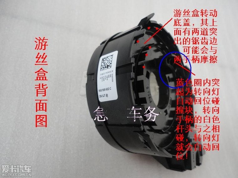

分析前先学习一下方向盘游丝盒的结构及原理
红色、绿色、蓝色线所示为方向盘排线放卷时的三个塑料支撑软带!作用就是防止排线打折!
内、外圈上3个塑料支撑带的头尾与排线头尾分别固定于游丝盒的接头处(内圈:动;外圈:静)!并互相错开约90度!确保排线紧贴内、外圈!
左转时,即内圈逆时针旋转。内圈红线所示塑料带始终紧贴在排线上;然后绿色压在红色的塑料带上;蓝色的压在绿色的塑料带上。从外圈放出来排线被三个塑料圈压在内圈上!
而外圈上的排线随着内圈转动时,跟着红色塑料带卷到内圈上!
同样,右转时,内圈顺时针转动。排线又跟着红色塑料带从内圈转到外圈上。
从方向盘游丝盒的结构与原理来看,方向盘转向时有声音的可能途径有以下可能:
1、游丝盒内3个塑料软带及排线转动时与游丝盒的上、下盖会互相摩擦;
2、游丝盒上、下盖外沿与游丝盒的外沿(涂油脂处)转动时也会摩擦;
3、游丝盒转动底盖与左右手柄的上平面及游丝盒固定底板转动时可能的摩擦。
4、方向盘底部与下面的罩壳摩擦。已排除,两者间隙很大!
5、方向盘气囊。应该无关。因为气囊与方向盘是一体的,要转一起转!不会有摩擦!
以上只是推测!
建议有异响的同学重点放在方向盘的游丝盒上!
