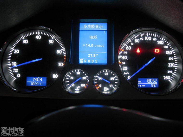

8T小迈1.8万公里后,油耗增加到14 。。提速也不给力了,油门踏板变重。。清洗节气门喷油嘴后还是没得到什么改善,最后决定换火嘴看看。

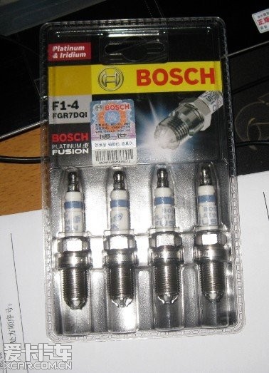

在TB拍的博世四极铂铱锐能FGR7D看介绍不错所以就下手了。。。

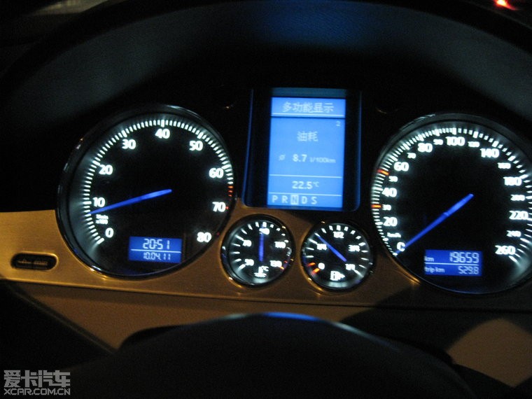

此火嘴换上以后的确上述问题都改善不少,油耗 提速都很给力,呵呵上图。。油耗8.7

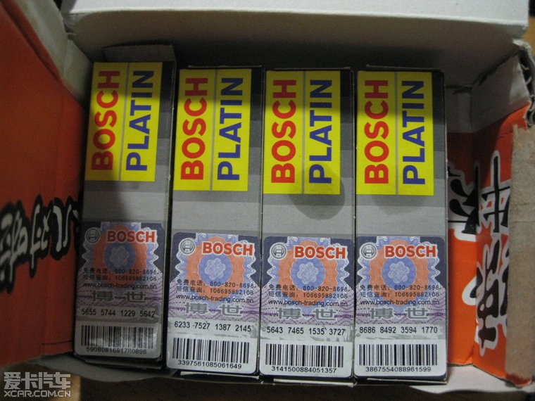

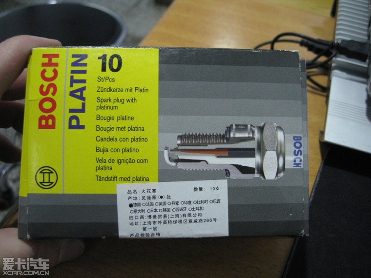

所以就速拍五毛哥推荐的博世大众定制的火嘴。BOSCH双铂金火花塞FR5KPP332S。双铂金的还是稳定。。上图。。
上车上车。。刚上效果有待观察。。。

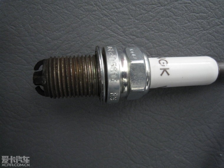

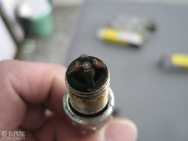

原车NGK代工的4抓火花塞备件号06H905604,1.8W下车的。。

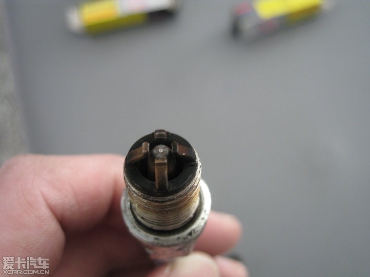

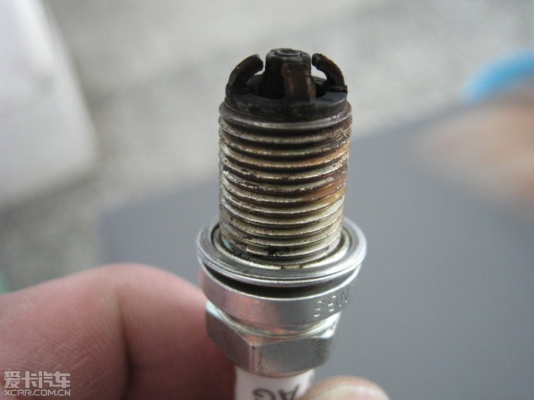

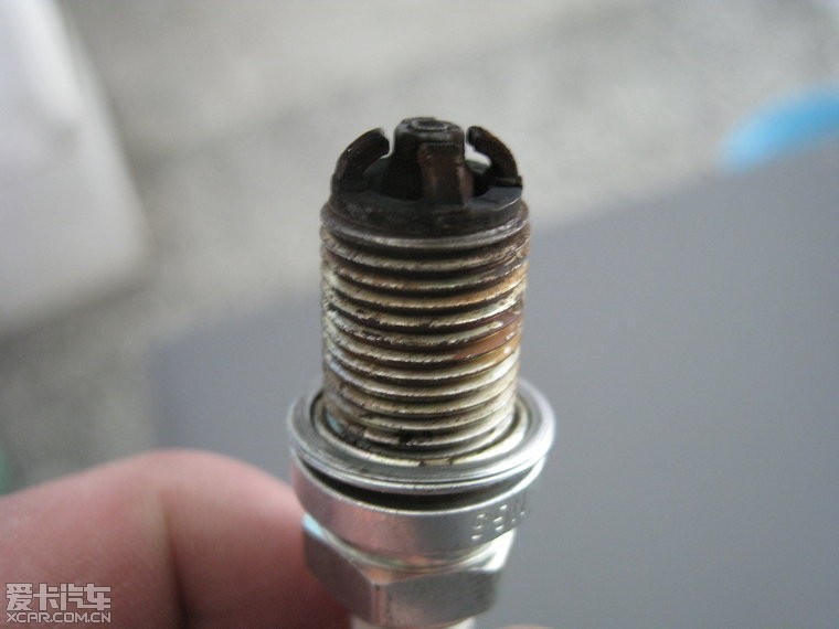

积碳太多,可能是经常地板油市区的缘故。。

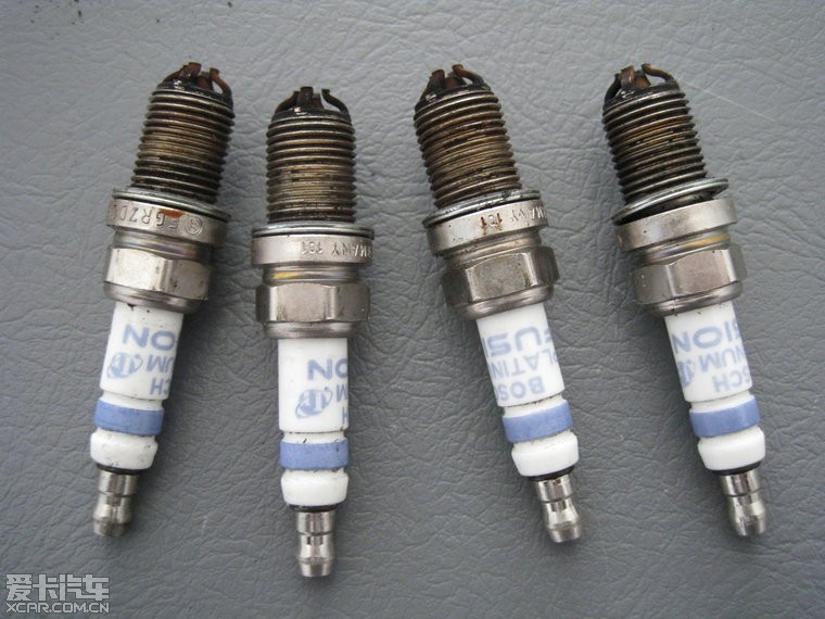

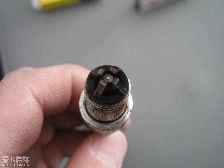

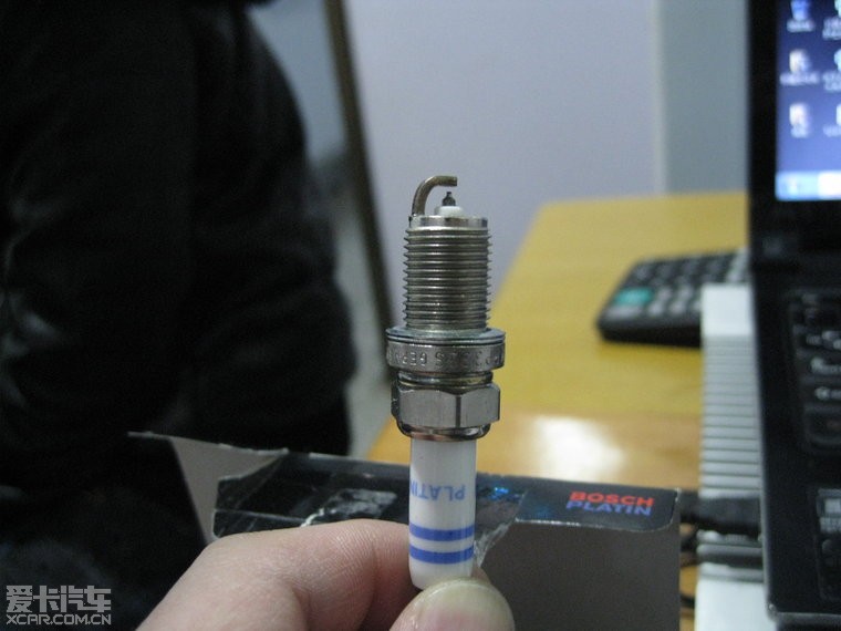

再看看6K公里下车的博世锐能FGR7D...
仔细看负极有损耗,积碳还是多。。。

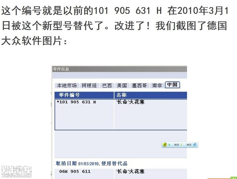

以前原厂长命火花塞631H已经替换为611,不要再被忽悠了。。
原厂火嘴的备件号。。如图。。
总结,关于4S博世代工的611长命火嘴就是博士博世原厂的BOSCH双铂金火花塞FR5KPP332S,此火嘴虽然不是性能最好的,但一定是最稳定的。。
补充:经骚包们亲身体会8T的还是原厂604最合适,博世双铂金FR5KPP332S上车怠速 ,冷车抖动了,2T的611最适合
