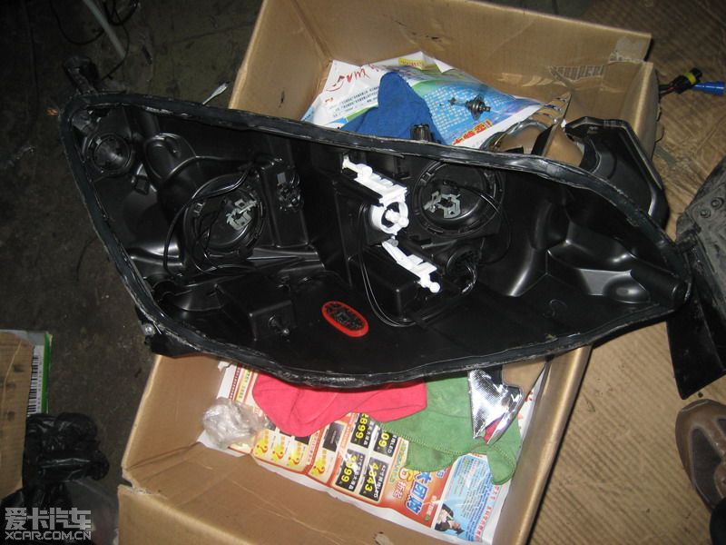

开始拆~~~~~~~

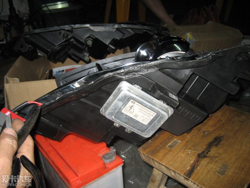

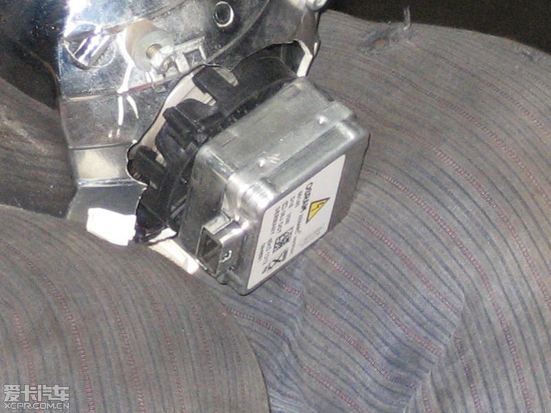

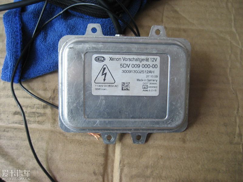

海拉4安定器
这是安定器背面的接口和连线

美标切割线(技术差拍得不是很好)
灯杯 变光机构和本人的一只手指特写(还是技术差拍得不是很好)

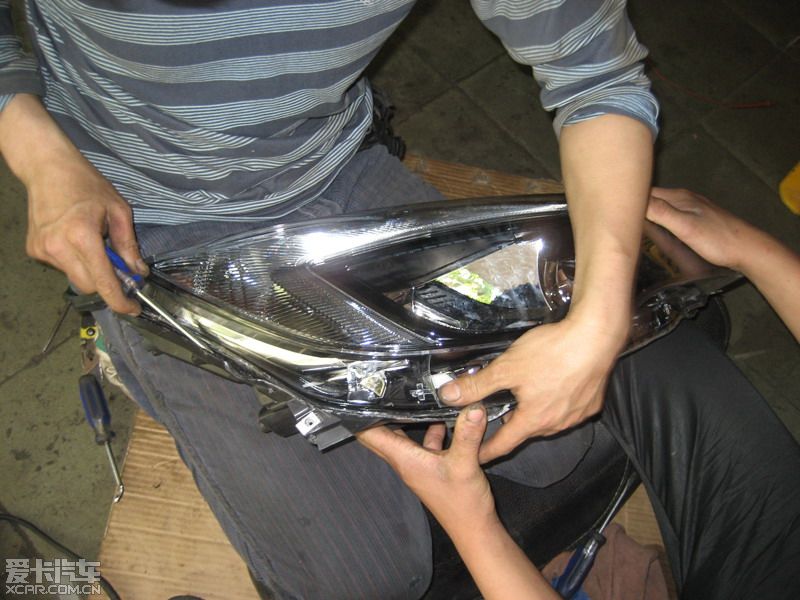

开灯 英朗的冷胶特别难开 每次出烤箱只能撬一点点 灯凉了又要重新放进烤箱加热(前前后后花了将近4个小时) 割胶又花了2个多小时 晕~~~~

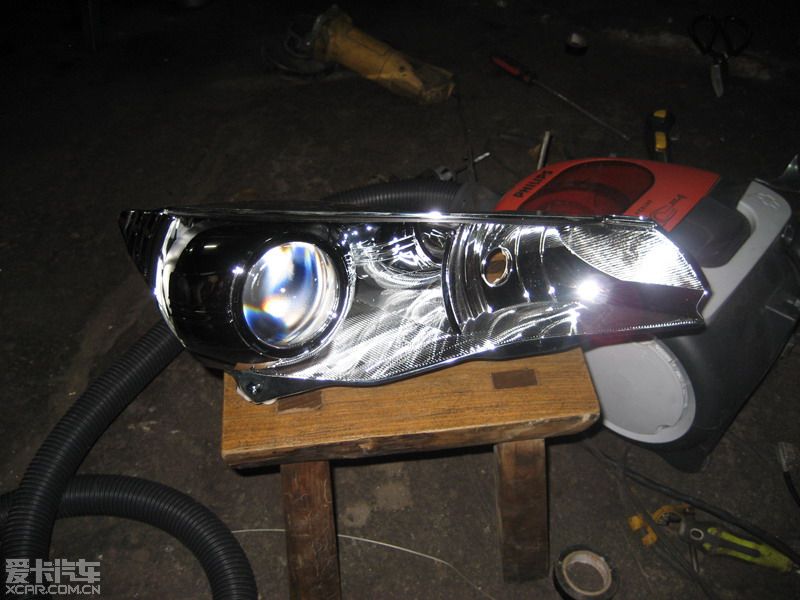

到了晚上 透镜才被装上原近光灯的位置

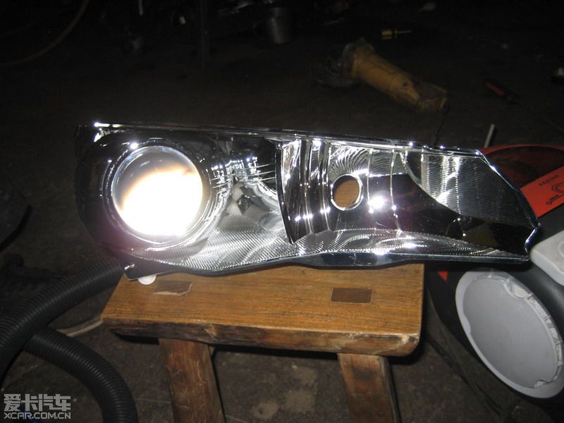

吸尘器 用来吸灯杯转孔后留下的碎片
来张"裸体照"
为了避免漏光 师傅正在给透镜装遮光罩

安定器安装的位置 这个位置刚好放能下海4 好像专为海4设计的
安定器连线接口(红色的那个)

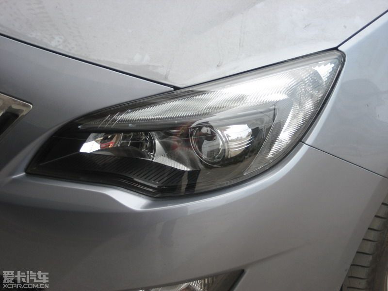

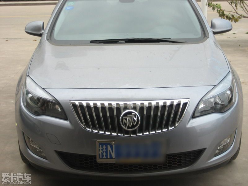

装车后的效果
本人觉得天使眼 魔鬼眼太花俏 所以没装
来张近照
