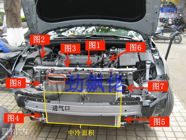

图A:英朗XT新锐版
图B:拍摄位置图

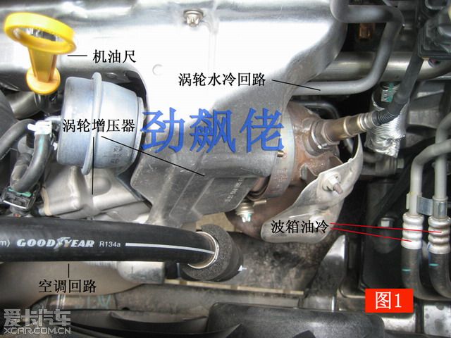

图1:涡轮增压器是带水冷的 在低转速行驶(街道行驶)停车不必延时熄火 但高转速行驶后还是要等30秒以上才能熄火(说明书是这么写的) 不过本人习惯等1~2分钟才熄火

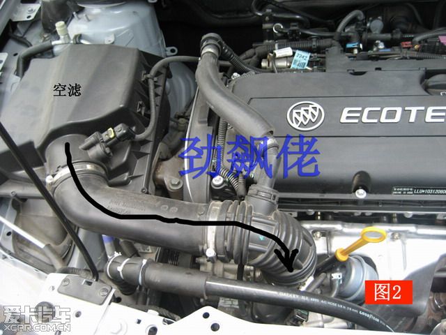

图2:空气经过空滤后 进入涡轮增压(黑箭头是空气的走向)
图3:空气被压缩后 由于废气涡轮的热量 使得空气温度急升密度下降(听说有好几百度) 所以高温空气需要"中冷"进行冷却

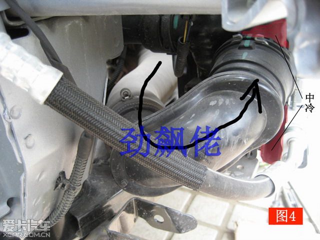

图4:这就是中冷 前段时间网上有争议 小排量车没有中冷 英朗也不例外(速腾1.4就没有 高六1.4还没机会看 估计也没有) 经过这次拆车 终于解了我心中的疑问

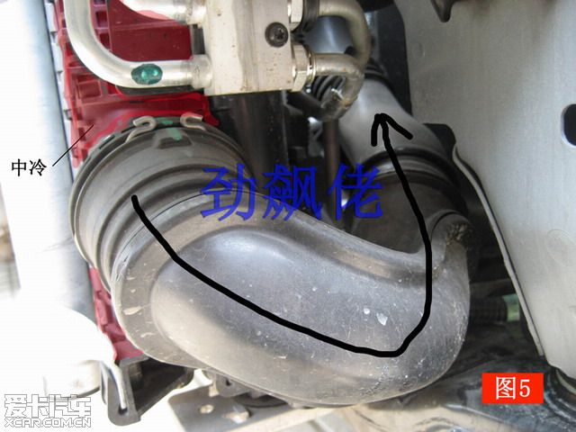

图5:英朗的中冷还真不小 面积差不多有空调冷却的4/5大(看图B 最前面这块散热器就是空调冷却)

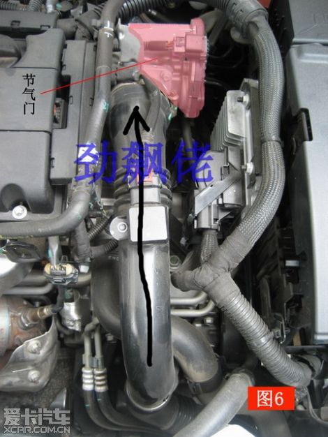

图6:高温空气经过中冷冷却后进入节气门

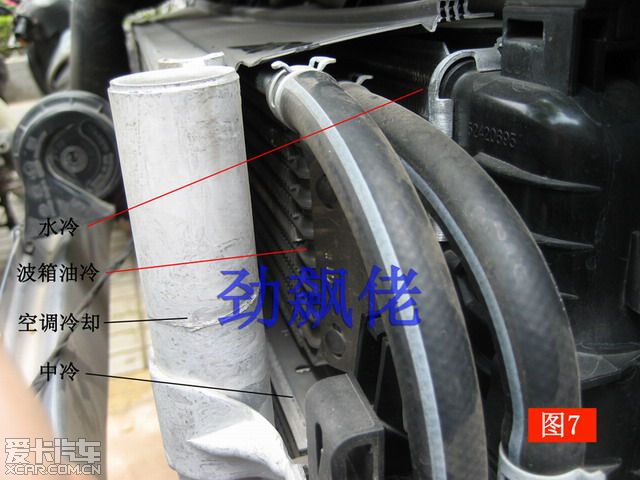

图7:散热器有三层 最外面的是"空调冷却" 中间上面是"波箱油冷" 下面是"中冷" 最里面的是"水冷"

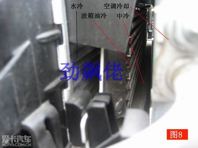

图8:这张是副驾方向照的 原先我以为"波箱油冷"是"机油冷却" 后来才发现油管是在波箱位置出入的
    好像没有发现"机油冷却" 真想不明白 涡轮增压发动机机油温度这么高 靠什么散热?
