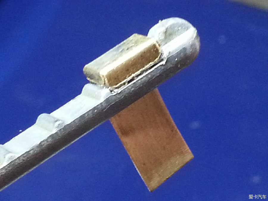

发动机工作时,各摩擦副磨损下来的硬质金属颗粒会被机油清洗带走,随后又跟着机油循坏到各摩擦副,这些硬质金属小颗粒相当于磨料,会加剧发动机的磨损,有种磁性油底壳螺丝可吸附这些金属小颗粒,但要在做保养换机油时将车升起来才能拧开磁性螺丝,将吸附的金属小颗粒清理干净。有没有别的方法也可以实现吸附这些金属小颗粒?

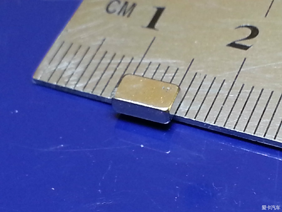

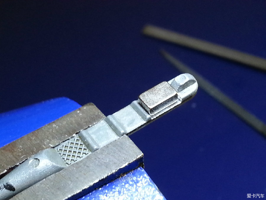

2mm X 4mm X 6mm N45H钕铁硼小磁铁
摆到机油尺上看看

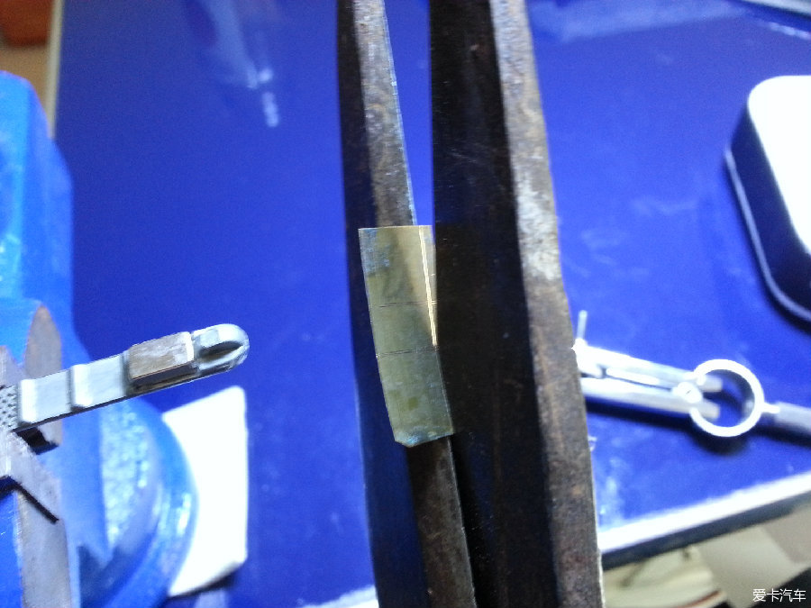

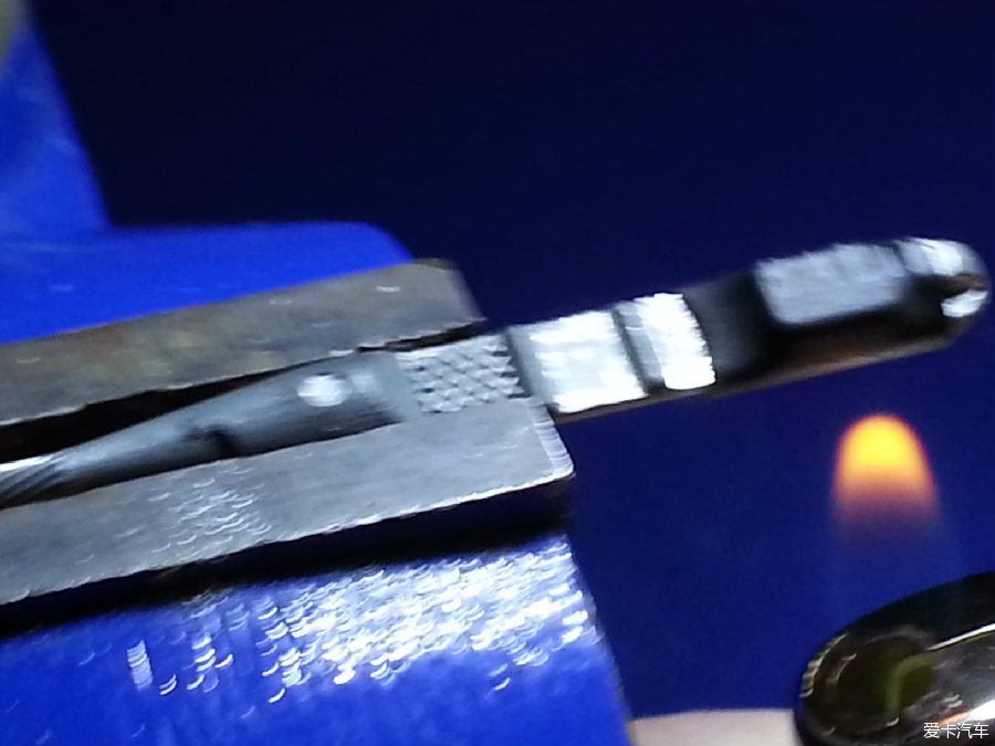

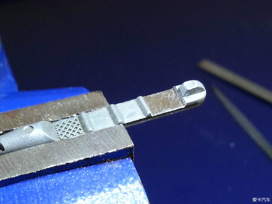

按钕铁硼小磁铁尺寸锉槽口
槽口修整
正好能卡住
哥俩好出马
只要一丁点就粘牢了,但靠这一点胶粘着不放心,怕放入高温的机油中受颠簸振动后,小磁铁掉下了就悲催了。
想了个办法

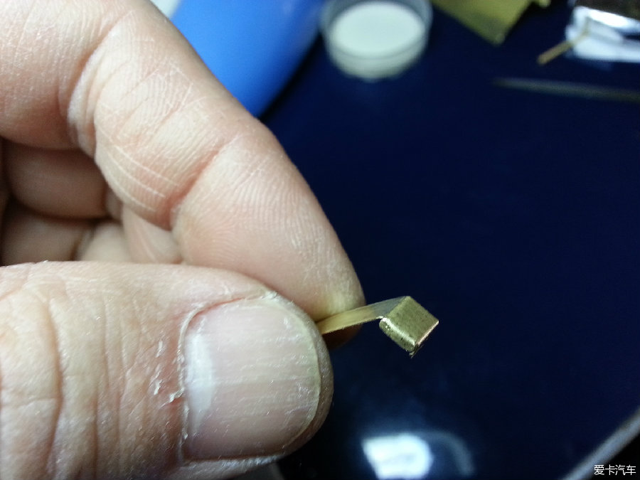

做了个磁铁固定罩

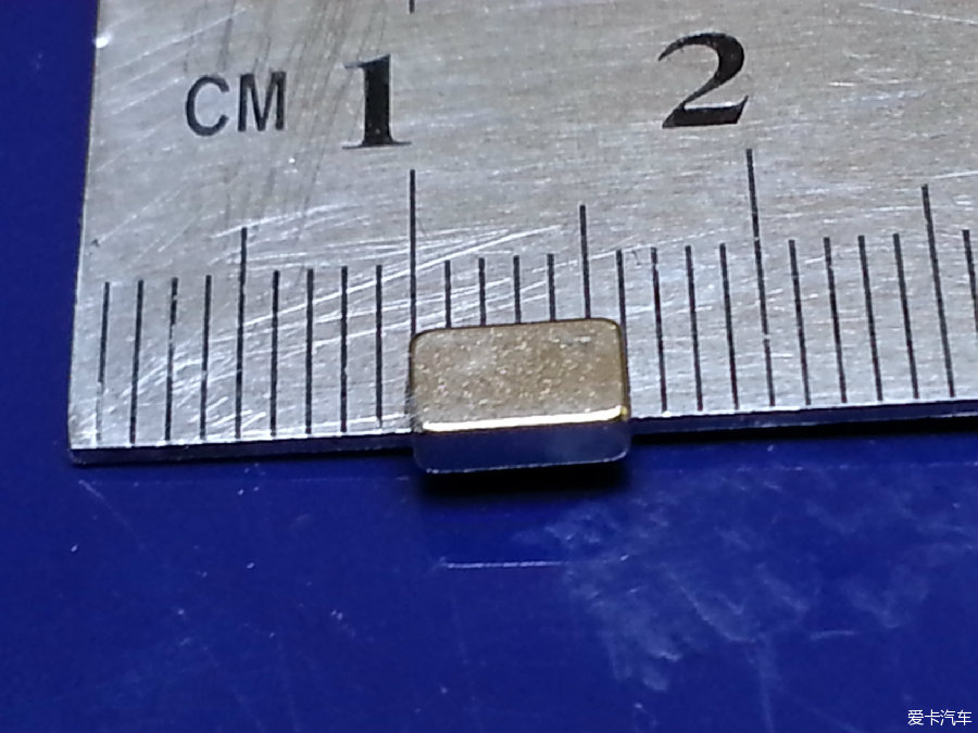

将铜片从底下弯折上来,用200W电烙铁焊牢,结果N45H的钕铁硼磁铁受到电烙铁焊接时的高温失磁了,得另想办法固定磁铁。
换了块磁铁
用热缩套管固定试试
热缩套管烤热后收缩得蛮紧的,仔细想想,此法还是不妥,热缩套管毕竟是塑料,要浸入高温机油中会变软的。

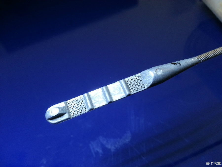

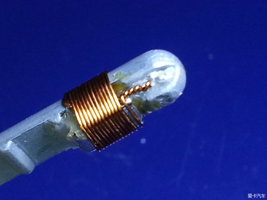

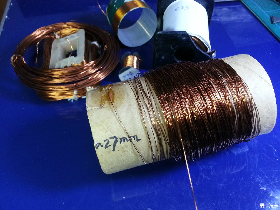

最终方案,用漆包线紧密缠绕固定小磁铁,0.27mm漆包线出场。
扭紧线头,将线头置于机油尺头部凹槽中。
再涂一层AB胶,待4小时胶固化后插入机油尺孔,跑千多公里再抽出来检查看看有多少吸附的金属小颗粒。

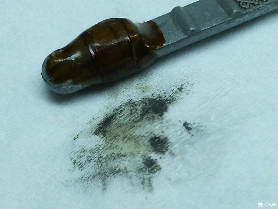

跑5天后,看看效果。
黑色的金属粉末是磨下来的铁质磨屑

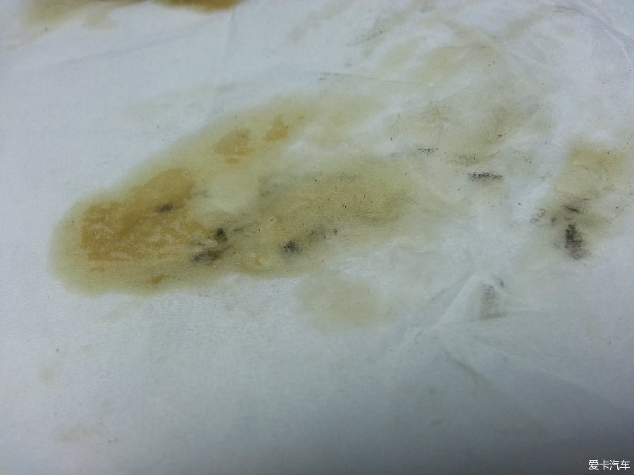

再看看跑了600公里后吸附的磨屑
用洗洁精浸泡洗去机油
这是跑600公里小磁铁吸附到的磨屑
D的另外几样东西有兴趣的车友可去看看。
自己D的机油泵:网页链接
自己设计制作的真皮方向盘套:网页链接

发表于 2016-01-30 00:49    IP属地:未知
引用 Xrayee 于 16-01-30 00:33 发表的回复
这点吸附量有什么用?
钕铁硼是目前磁能积最强的磁铁,虽然只有2X4X6mm,磁力却相当于普通铁氧体磁铁的40-50倍。
人生最大的乐趣莫过DIY
发表于 2016-01-30 01:06    IP属地:未知
引用 Xrayee 于 16-01-30 00:52 发表的回复
直接吸在机滤不更好?
我的车是用的是环保型无金属外壳的机滤,磁铁没地方固定。另外那种吸附在机滤金属外壳上的磁铁没什么作用,虽然用了体积很大的钕铁硼磁铁,但磁铁置于铁壳外面,磁路被机滤铁外壳短路,机滤内部基本没有形成磁场,没有磁场就根本吸附不了什么东西。
人生最大的乐趣莫过DIY
发表于 2016-01-30 09:53    IP属地:未知
引用 骗我进茅坑 于 16-01-30 04:40 发表的回复
看了帖子我木了30秒。。。。。
年轻真能折腾。。。。。
你还不如搞大一点沉在油底壳来的直接
已经是大叔了,不过心还年轻。大点的磁铁沉油底壳如果不固定是不行的,装底壳螺丝上拆装有点不方便,因为没有升举机或地沟,我换机油是用自己D的油泵抽油,基本没有机会拧开底壳螺丝。
人生最大的乐趣莫过DIY
发表于 2016-01-30 09:55    IP属地:未知
引用 Xrayee 于 16-01-30 06:01 发表的回复
直接拆油底壳放几颗大的算了
那怎么清理吸附的东西?难道每次要拆油底壳?
人生最大的乐趣莫过DIY
发表于 2016-01-30 09:57    IP属地:未知
引用 hxy82521 于 16-01-30 06:22 发表的回复
会不会退磁?机油温度不低
用牌号N45H以上的钕铁硼不会退磁的。N30的肯定会退磁。
[ 本帖最后由 心在中天 于 2016-1-31 22:45 编辑 ]
人生最大的乐趣莫过DIY
发表于 2016-01-30 10:02    IP属地:未知
引用 曾毅1966 于 16-01-30 06:54 发表的回复
有内部带磁环的机滤,日本进口PIAA
是不是那种有铁壳的机滤?我车的机滤是没有外壳的,只有纸滤芯,不知有没有适合我车的,但价格肯定很贵。
人生最大的乐趣莫过DIY
发表于 2016-01-30 10:10    IP属地:未知
引用 1wjyfdc 于 16-01-30 07:13 发表的回复
油底壳如果是铝的,可以在放油螺栓上吸一颗。
油尺上的胶和各种零碎一旦被机油和高温融化脱离,就要拆了
用的改性丙烯酸脂型的AB胶,不到200C°的热机油不会使之熔化。另外我为了保险起见,还缠绕了一层铜线。
人生最大的乐趣莫过DIY
发表于 2016-01-30 10:17    IP属地:未知
引用 就爱老康 于 16-01-30 07:35 发表的回复
楼主想法及动手能力不错,但是作用不敢恭维了!
有无效果还待检验,不过20多年前在我的野狼125摩托车上D过油底壳螺丝,每次换机油时,底壳螺丝上会吸附绿豆大小的一团黑色金属小颗粒。
人生最大的乐趣莫过DIY
发表于 2016-01-30 10:20    IP属地:未知
引用 灰壳 于 16-01-30 08:28 发表的回复
个人看法,楼主这是瞎折腾,磁铁放置位置应该是油底壳发动机静止状态的机油表面,静止状态,铁屑不受冲击只可能往下沉,等发动了,那位置还有没有机油,很难说。
你说的可能有一定的道理,先试试看,如果没效果,想办法加长些再试。
人生最大的乐趣莫过DIY
