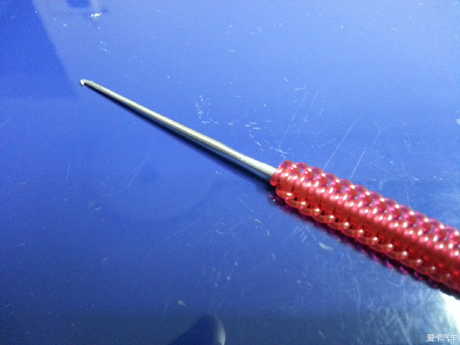

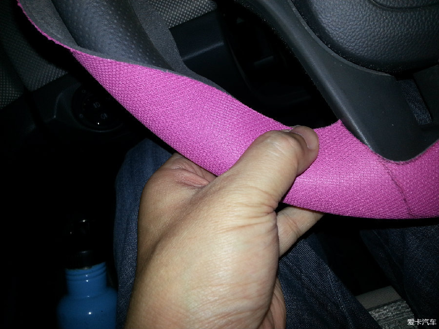

今天捡到一根钩针,这可是缝方向盘套的好工具。
用一块与真皮厚度和柔软度差不多的材料比对方向盘取样。

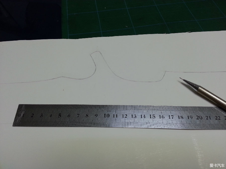

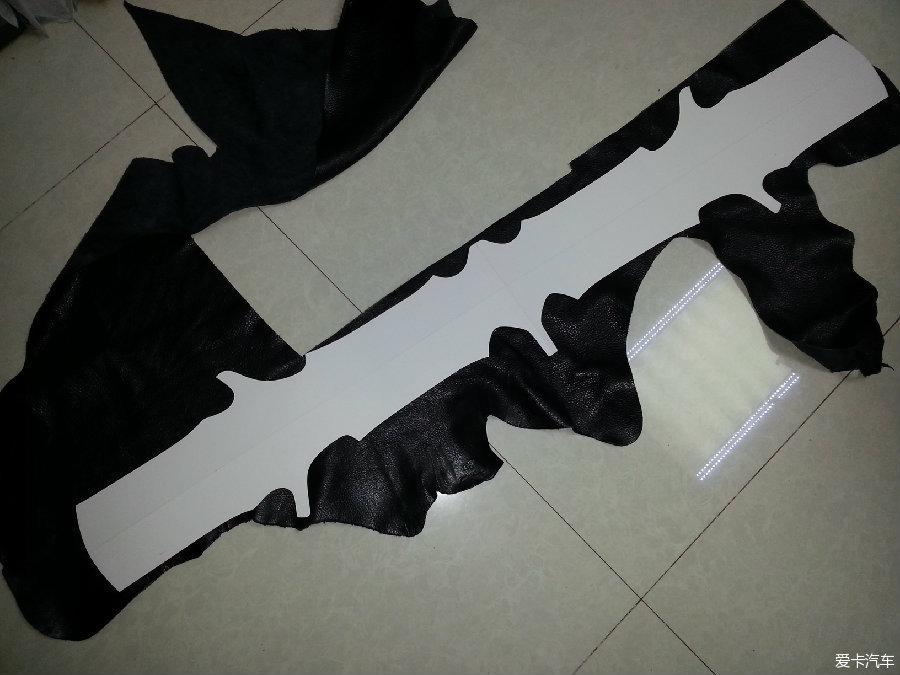

测量方向盘的外径370mm,外周长为1162mm,内圈直径大约为304mm左右,内周长约955mm左右,因内、外圈周长相差167mm,如果按外周长定长度,包好后内圈会有褶皱,考虑到真牛皮有一定的延伸率,所以长度减少102mm,定为1060mm,结合方向盘的取样设计裁料纸板。

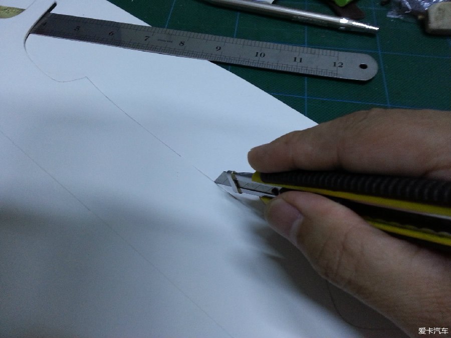

切割纸板
上次在皮革市场闲逛,捡到的一块碎皮。样板摆上去大小刚刚好。

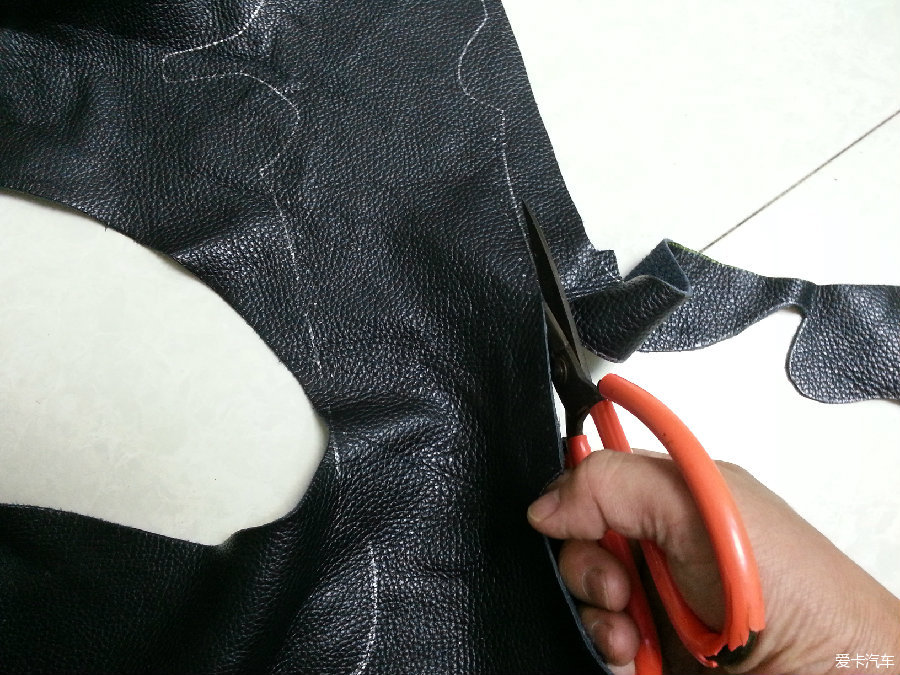

按样板划线
裁剪

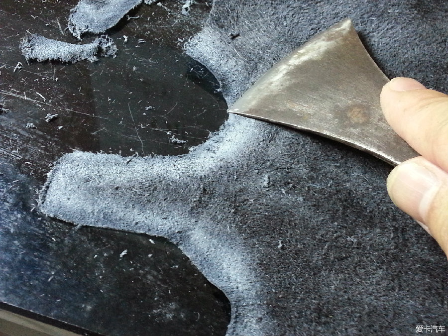

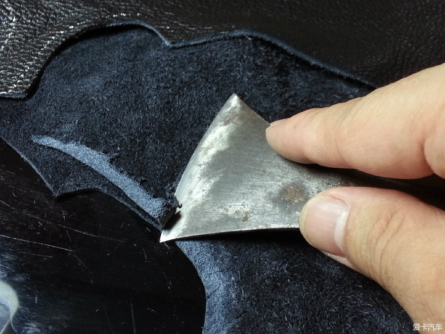

翩皮
刷胶

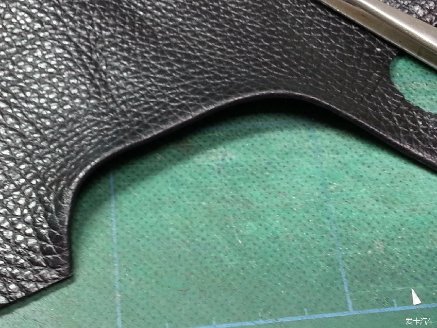

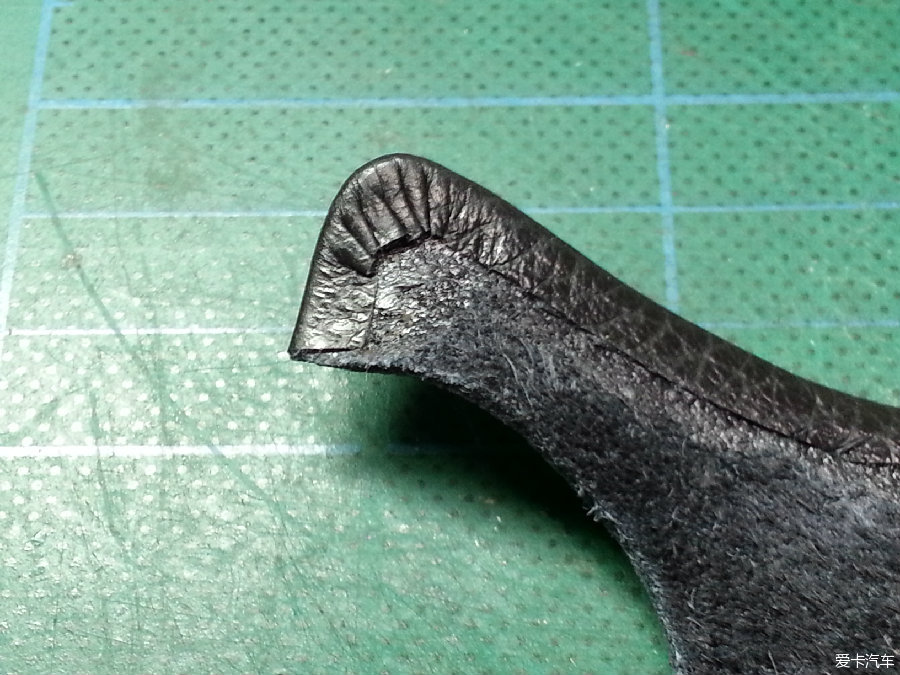

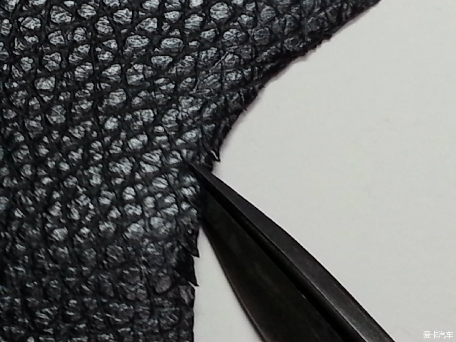

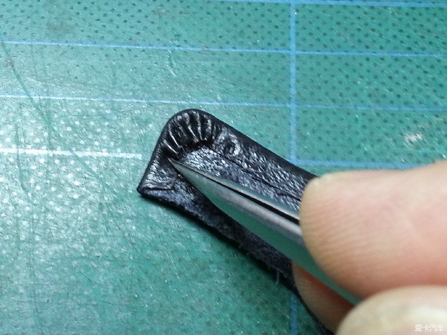

等5分钟左右胶水干后,用剪刀在内弯处打2mm深的剪口,这样折边后转弯处才会圆顺好看。
内弯折边
看下折边后正面的效果 ,还行!
外弯用尖镊子将皱折分匀
锤平整

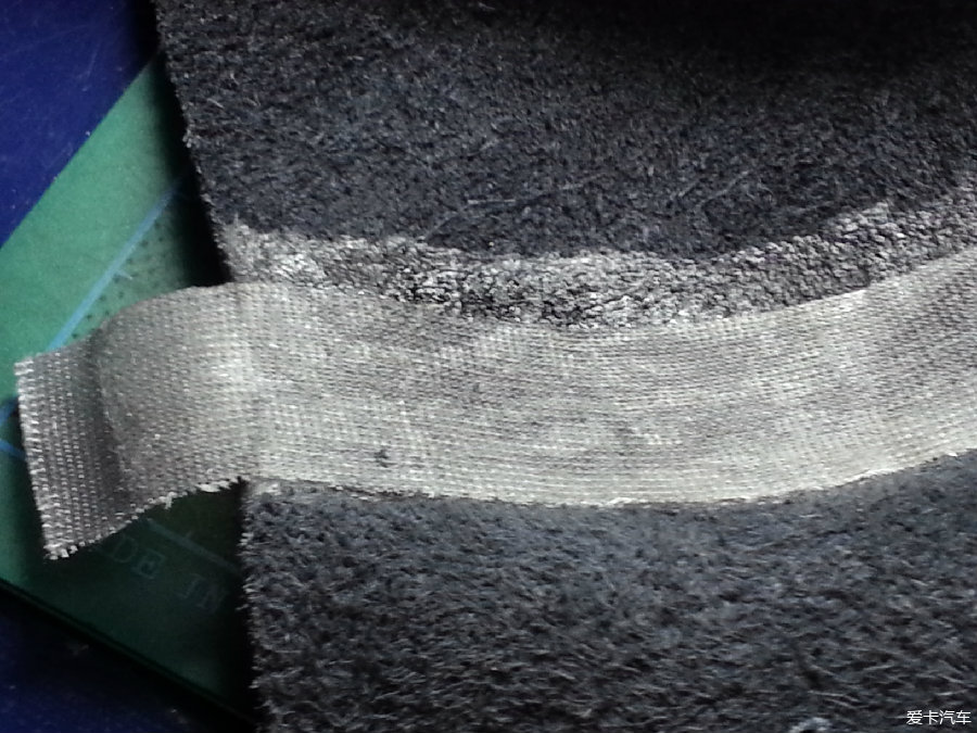

此处较窄不宜缝线,改为用胶粘接,先用砂纸将皮面砂毛,以利粘接。

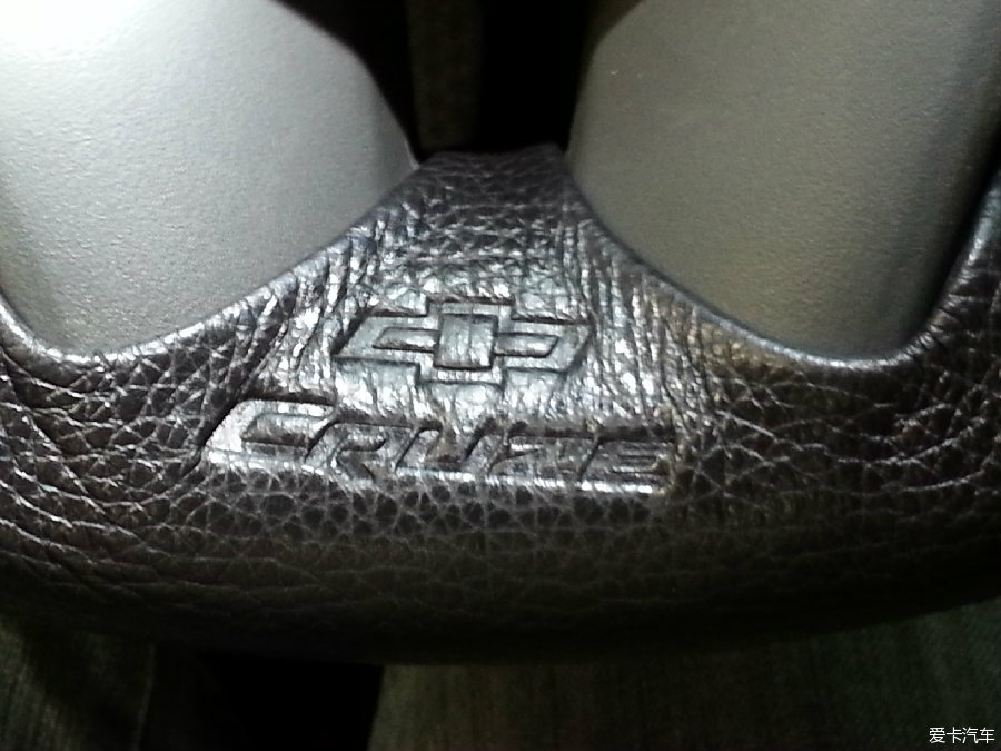

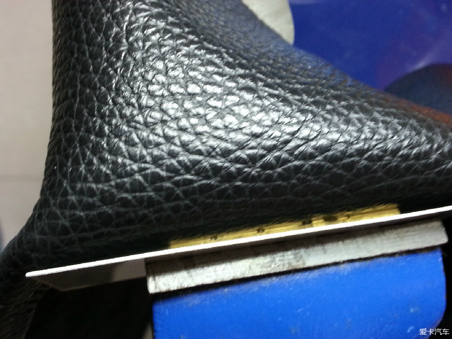

前些天捡了块铜板,用雕刻机雕的雪佛兰-科鲁兹LOGO铜模。
将LOGO铜模放在真皮合适位置,用小台钳压紧。
压4小时后松开小台钳,开模看看。荔枝纹真牛皮,压LOGO后,质感丰腴。

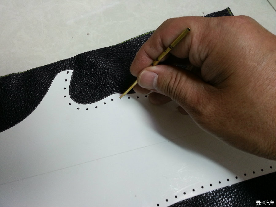

用0.8mm小圆冲冲孔。

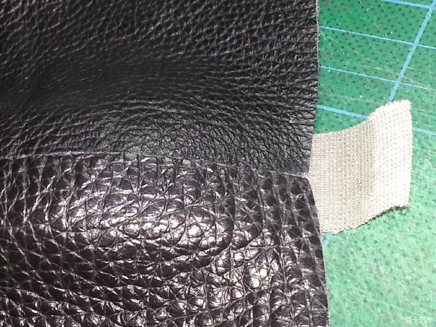

在真皮两端头刷胶,粘贴尼龙布条,形成一个真皮圈。
粘接拼贴好的真皮正面,几乎看不出拼接缝。

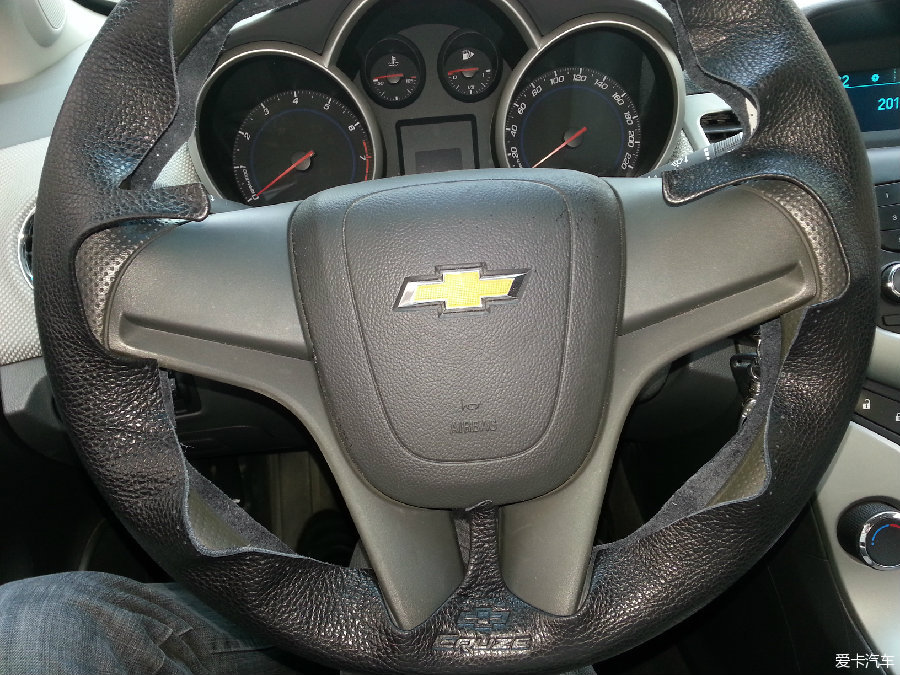

套在方向盘上,调整好位置。

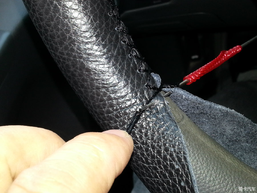

开始缝线
缝好后再将缝线逐个拉紧一遍。
方向盘6点钟方向的皮条比较窄,不宜缝线,用胶粘接比较可靠。刷胶待干。

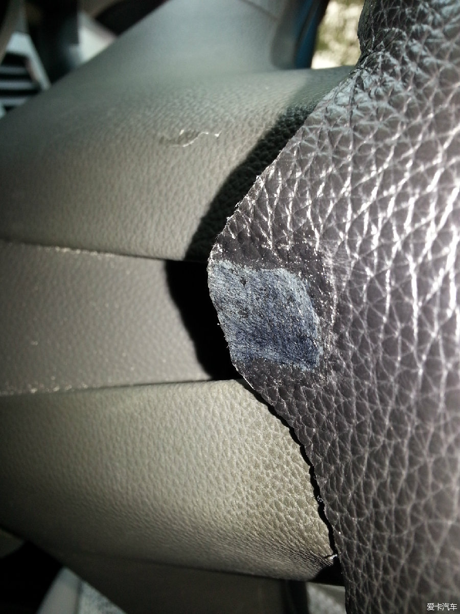

方向盘后面这个地方的真皮砂毛处刷胶待干。
粘接好后的正面,哎!糟了!LOGO压歪了点。
方向盘9点钟方向细节
12点钟方向接缝处
3点钟方向细节
看下总体效果
