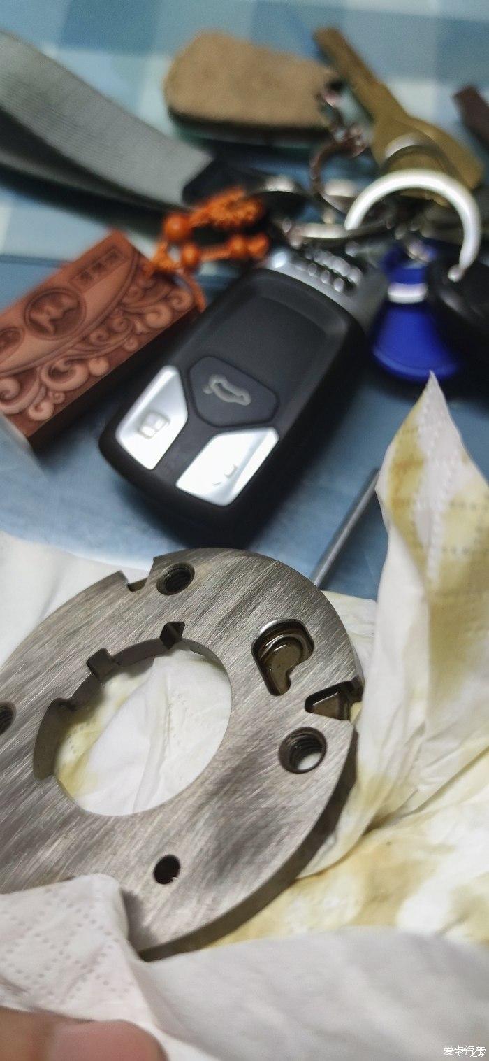

美孚FS 0w40在2016年左右配方更新,亚太地区版本包括中日新马以及欧版美孚陆续更新了此款配方,也就是说美孚的0w40全世界范围已经全部是一个东西,除了各国特色的包装,其中中国地区版本是最后更新的,个中意味细思令人难过。
我发过GTR用此款机油的旧油分析报告,轮上马力1000匹的都是用这种,金属磨损元素极少。原帖在此:网页链接
高抗磨的机油对于m274的链轮定位销磨损是有帮助的,而且很大,为避免吹水嫌疑,有图有真相,严总一看就明。
此图是车托之家Q50车友凸轮轴故障(正时错位)之后拆解链轮实拍,五年八万公里,用了四锅4s壳牌之后,其余全部是美孚FS 0W40。拆解链轮的目的也是为了验证机油的抗磨保护能力是否对链轮的定位销磨损有帮助。如需浏览原帖可以搜索关键词“五年八万凸轮轴链轮磨损程度”。

发表于 2021-08-19 22:34    IP属地:未知
您上图这磨损,非常轻微啊!    这个可以忽略不计的,完全不影响凸轮轴调节器的质量。
