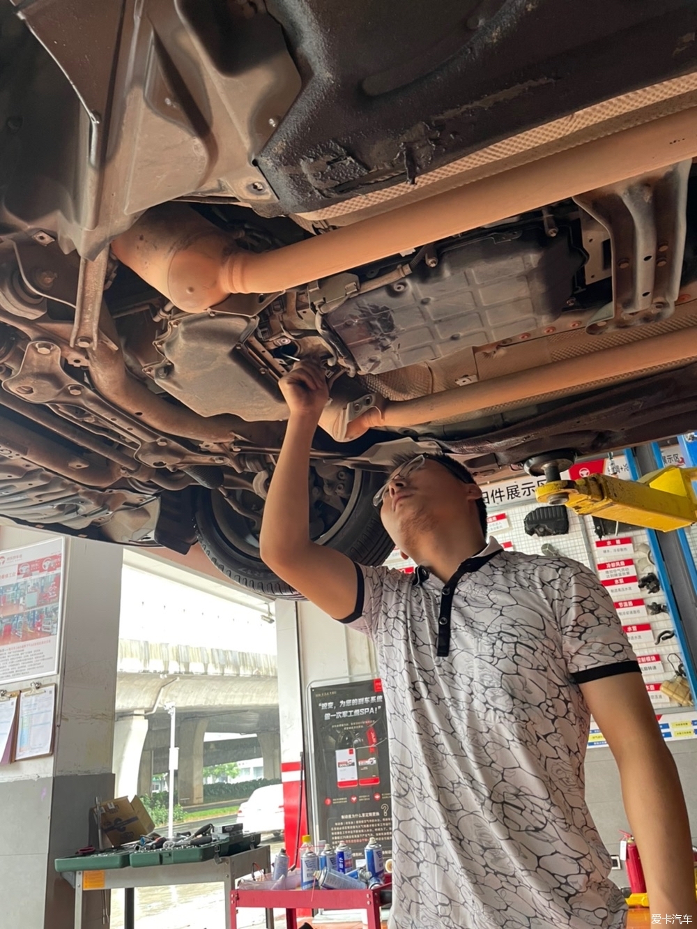

这次用的福斯Atf 4134有奔驰236.14认证说是奔驰的初装油,买了9升油重力换的 只用了8升修理工说刚刚好 也不知道是不是没放干净,不过看修理工操作没啥问题 还算细致。但是转动变速箱是用起子撬动液力变矩器口里面的齿轮而非前曲轴皮带轮可能有点不太规范。

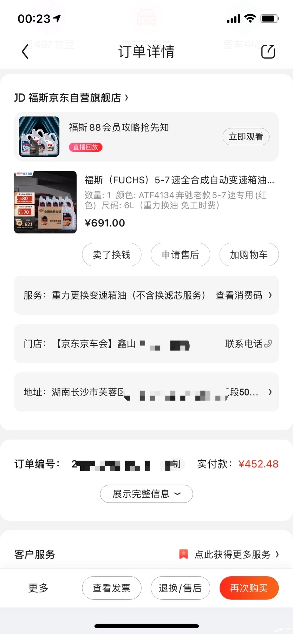

油是京东自营买的在京车会门店包换油服务 但是不包拆装油底壳 加收了80元。滤芯和垫圈由于上次刚换不久就没换,网上买了6颗油底壳螺丝60元加上8升油550元,这次费用共计800元。

找变矩器放油孔

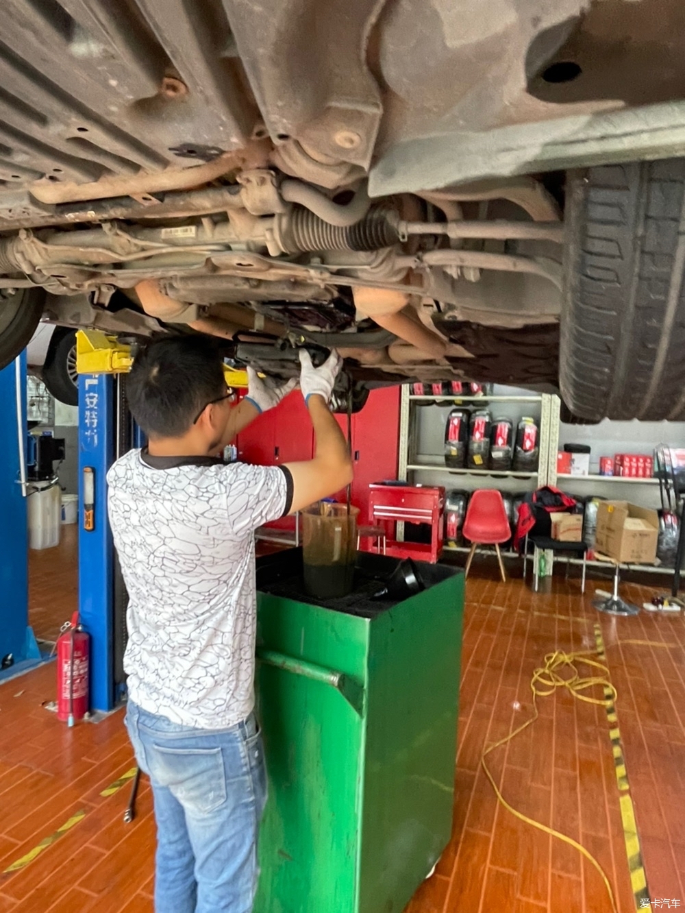

变矩器放油

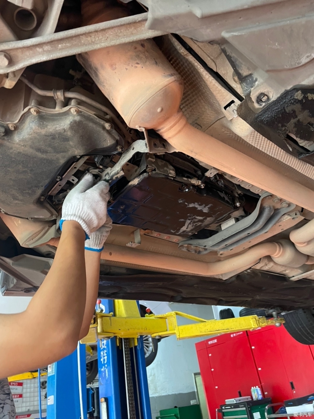

油底壳放油
清理油底壳

拆掉油底壳

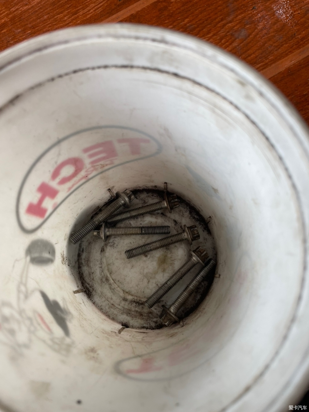

换下来的油底壳螺丝 10元/颗
8升油优惠下来共550元 价格还行
