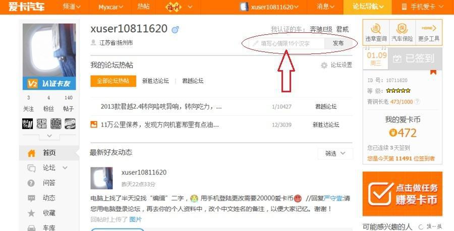

扭矩是一样的。  请您马上用电脑登录论坛,在您的个人资料内,在您的“首页”里,我箭头所指的文字框内,填写一个中文姓名的昵称,以便大家记忆,谢谢! 您在论坛内必须改个中文名字,速去改名!
改好了
