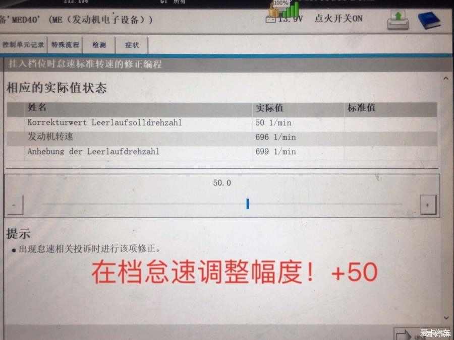

还有另一种方法可以改善“怠速时的抖动震动”,去四艾斯店,在D档时踩死刹车车,用XENTRY调高此时的怠速数值,会减少抖动的感觉,奔驰轿车们都通用,请看下图:

来自 爱卡iPhone版 发表于 2016-07-29 16:40    IP属地:未知
引用 老陈的小土奔 于 2016-07-29 15:10:11 发表的回复
真的不抖了吗?
真的,丝般顺滑,呵呵。海飞丝了

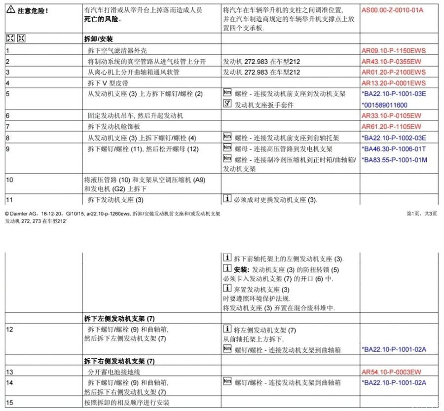

严版,求w211e280发动机支架垫,变速箱垫安装扭矩值

按4楼执行即可

我看了,没有挂。别用手机看帖子,手机看不到图片。要用电脑观看,这是更换前面2只发动机的机脚垫的步骤: 网页链接, 手机看不到帖子内的图片,从第四页开始背诵。
下图是M272老V6换机脚垫的步骤截图,各个螺栓的扭力数值,与四缸的一样,请看上一段我的链接:
