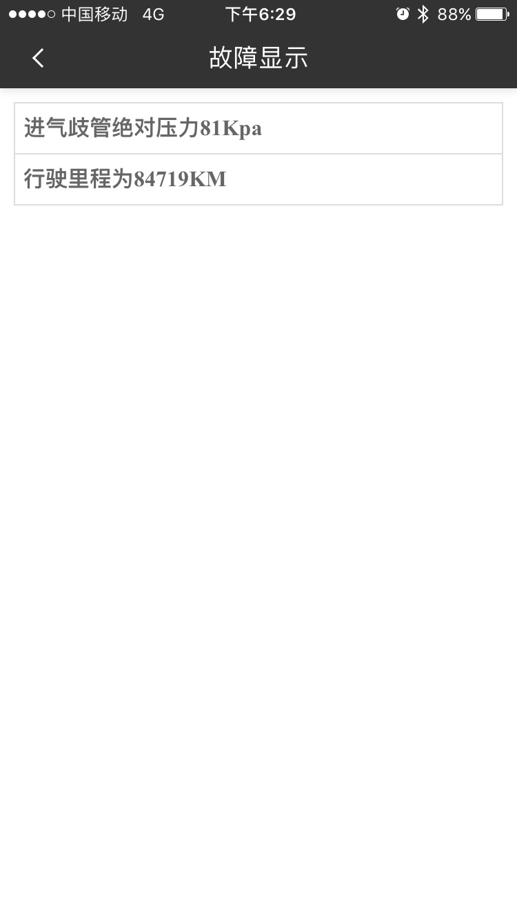

是进气歧管积碳太多吗
发表于 2017-08-22 10:46    IP属地:未知
这是增压压力传感器数值。 跟积碳没有关系。
明白得越多,越寂寞......
来自 爱卡iPhone版 发表于 2017-08-22 10:49    IP属地:未知
引用 严守壹 于 2017-08-22 10:46:57 发表的回复
这个值代表什么呢 太高会有什么影响吗 或者太低有什么影响 怎么会造成的呢
发表于 2017-08-22 10:54    IP属地:未知
引用 xuser11798064 于 2017-8-22 10:49 发表的回复
仪表不报警,它没有意义。 具体要查询维修手册才能知道。
明白得越多,越寂寞......
来自 爱卡iPhone版 发表于 2017-08-22 11:06    IP属地:未知
引用 严守壹 于 2017-08-22 10:57:51 发表的回复
您为什么要纠结它?  车有什么异常?
没有异常 也没有故障码 就是想跟严版学习下
来自 爱卡iPhone版 发表于 2017-08-22 11:07    IP属地:未知
引用 严守壹 于 2017-08-22 11:03:39 发表的回复
汽车故障,要综合判断,单凭某个数值,无法分析。

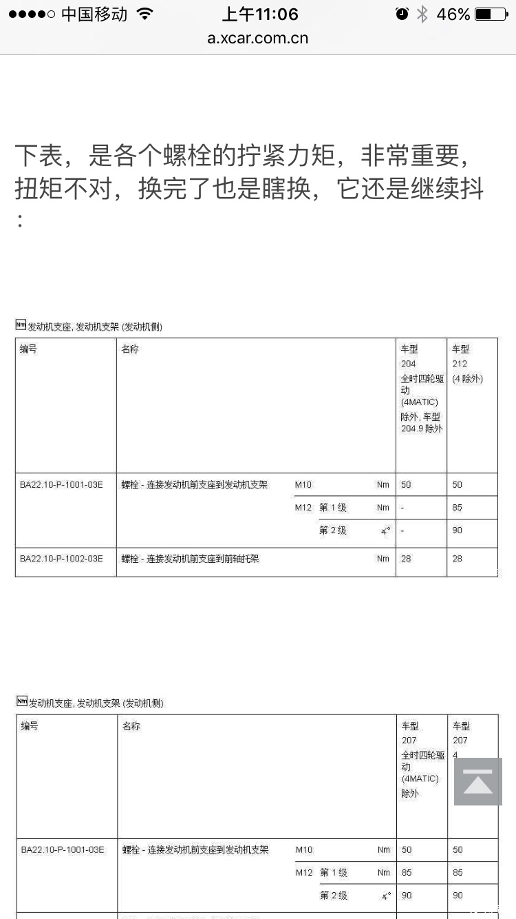

最近打算换机脚 请教严版之前分享的wis图里面
M10 M12指的是什么 这个角度是什么意思
发表于 2017-08-22 11:08    IP属地:未知
引用 xuser11798064 于 2017-8-22 11:06 发表的回复
百度有的是科普:进气压力传感器检测的是节气门后方的进气歧管的绝对压力,它根据发动机转速和负荷的大小检测出歧管内绝对压力的变化,然后转换成信号电压送至发动机控制单元(ECU),ECU依据此信号电压的大小,控制基本喷油量的大小。
明白得越多,越寂寞......
发表于 2017-08-22 11:10    IP属地:未知
10和12是螺栓尺寸。 第一级先拧到85牛米,换下扭力扳手;第二级再继续拧动90度。
明白得越多,越寂寞......
来自 爱卡iPhone版 发表于 2017-08-22 11:20    IP属地:未知
引用 严守壹 于 2017-08-22 11:10:02 发表的回复
谢谢严版 10和12就是支座和支架的螺丝尺寸对吗
引用 xuser11798064 于 2017-8-22 11:20 发表的回复
是的
