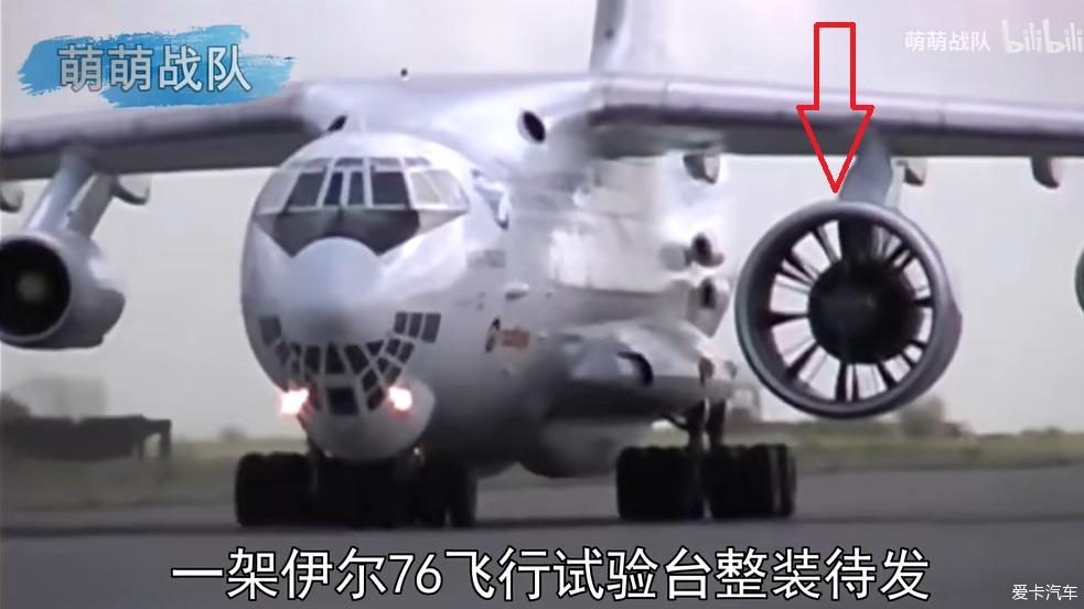

2006年12月29日,俄罗斯某机场上一架伊尔76飞行试验台正装待发,他的二号发动机是个直径3米的大家伙,尽管比例失调,但是该发动机在测试中达到了18吨的额定推力和20吨的最大推力,伊尔76只需两台就能正常飞行,并且油耗会显著下降。这就是有史以来最省油的喷气发动机NK-93。但是他既不是涡扇也不是涡桨发动机。

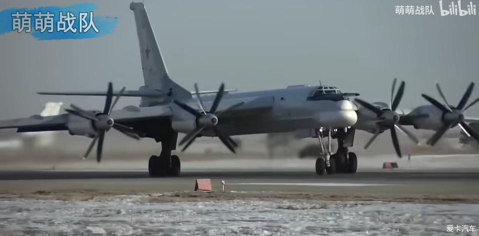

早在1968年苏联传奇设计师库兹涅佐夫发现,图95的NK12涡桨发动机虽然高效省油,但是螺旋桨叶尖接近音速是会出现激波,波阻会消耗引擎功率,造成飞机无力加速,而涡扇发动机的叶片宽短,可以推迟激波出现,提高飞行速度。但是涡扇的燃油效率明显不如涡桨。
为此库兹涅佐夫提出一个设想,把涡扇和涡桨进行折中,设计出涡轮桨扇发动机。并且保留共轴反转,从而搞出了世界上最省油的发动机。该设想一直到苏联解体前几年才以NK93方案投入研制。

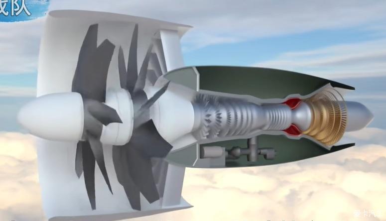

外表上看像涡扇发动机,但是打开外壳你就会发现他的独特之处,他的核心机是一个典型的三转自发动机,核心机推力只占13%,通过三转子向浆扇叶盘输出3万轴马力的功率,40%用于前组叶片,60%用于后组叶片,这些叶片还可自动变距,对转桨叶的峰值效率比单桨叶高出6%-10%,外涵道隔离了叶尖激波,还减少了扇叶的诱导阻力,这些因素共同导致浆扇的推进效率超高,涵道比达到了惊人的16.6

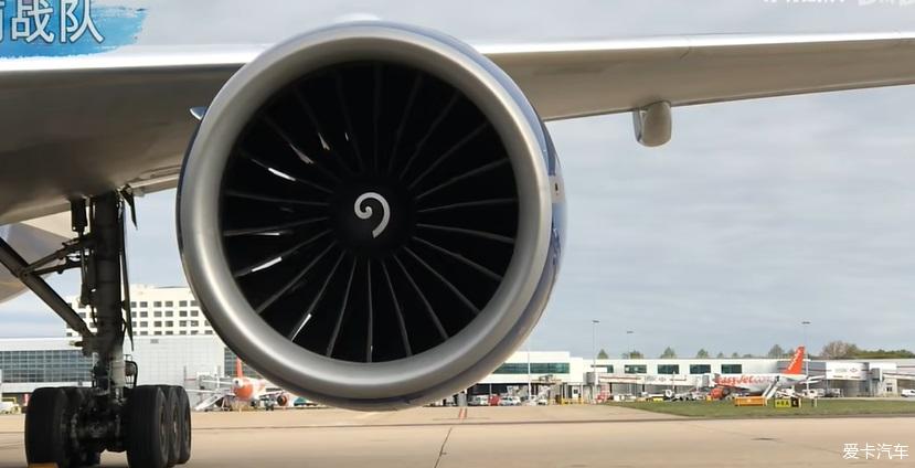

反观非常先进的通用GE90发动机,虽然直径达到了3米多,但是涵道比也只有9.
GE90的起飞和巡航油耗为:7.9克/(kNs)和15克/(kNs)

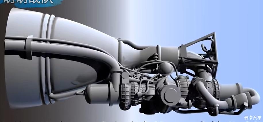

为了求生,该联合体向美国出售了几十台NK33火箭发动机,靠有限的回血继续研制,并不断PUA喀山飞机制造厂,终于搞到了一架3成新的伊尔76,在2006年将NK93送上了蓝天。2008年低,NK93完成了第五次飞行测试,主要性能令人满意,但是相关领导认为,苏联时代发动机研制比飞机晚6年左右,而NK93太超前无机可配,要完成最后的测试,还需要450万美元,这简直就是糟蹋钱。
