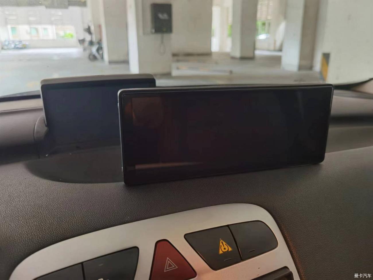

       中控7寸屏的系统是wince6.0,凯立德早就over了,现在只能做GPS速度显示用,在空调出风口装个支架用手机导航,要低头看到导航,总感觉不方便。
       了解了下wince6.0系统可以装驱动接华为hicar盒子,但效果不行(主要是wince系统慢会造成延迟、卡顿),而且价格还更贵。
       于是将目光投向了独立的车载智慧屏,其实就是简单的将苹果、安卓、华为手机的车载模式无线投过来,当然华为的Hicar优势巨大,不但延迟小、APP更多、而且可以小艺小艺语音控制,而且等手机系统更新到纯血鸿蒙next后,优势会更大。

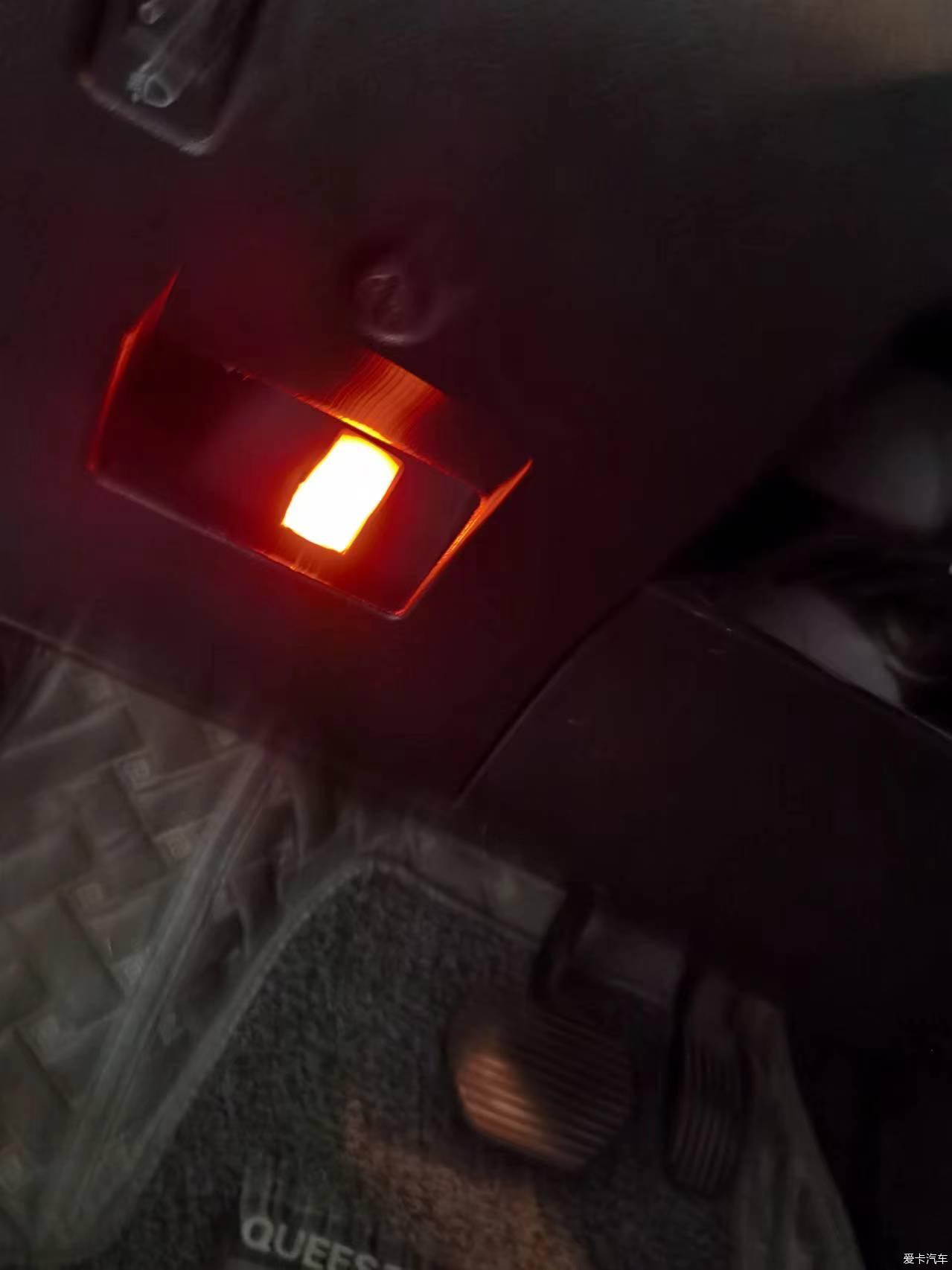

       车载智慧屏屏幕是10寸,TYPE-C口供电(不到300),用3M胶粘在中控台上,不影响观看原来的7寸屏(连屏的效果),在7寸屏底座侧开一个小口,USB电源线穿至方向盘下,买个降压模块用后窗加热保险丝供电,再装个有灯开关,随时可以开关显示屏。
       也懒的AUX接线输出了,车载屏开启广播,机头收音即可。
       屏幕是LCD屏幕,反光,再几块钱淘了块粗纹ABS塑料板,做个遮光罩子,齐活。
       平时少开,车况也非常好,08年的307再坚持几年,等L3普及完善后再换华为系的L3纯电智能驾驶车子。
直接粘在中控台上
连屏的效果
橘皮粗纹的ABS塑料片做的遮光板
有灯开关控制智慧屏,只有需要用到hicar才开启

带屏幕才300?真心便宜,给个链接,谢谢

淘搜索“车载智慧屏”,店铺名为CarplayHicar互联车机的就是,如果是华为手机的就一定要选hicar。
