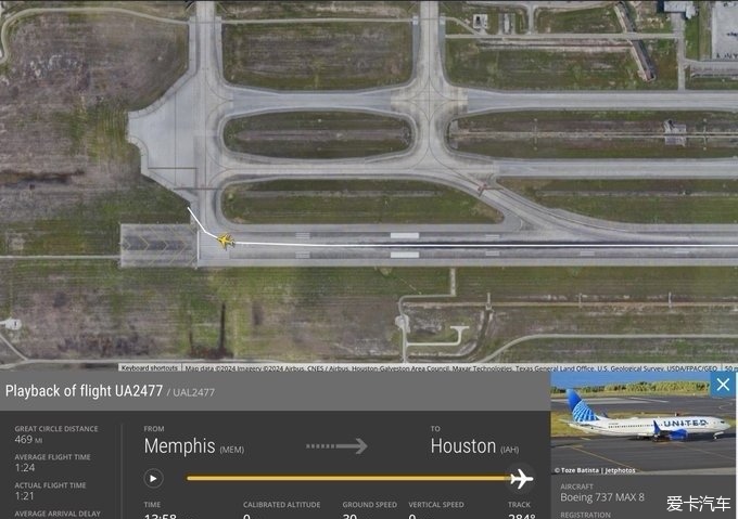

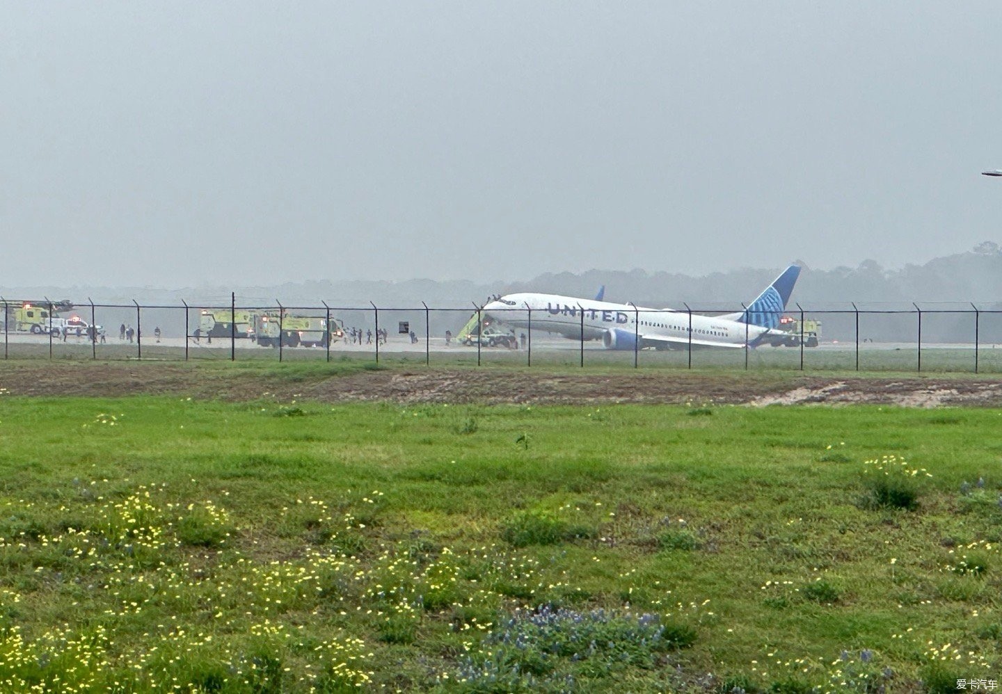

当地时间8日,美国联合航空公司一架波音737 MAX 8型客机在得克萨斯州休斯敦乔治·布什洲际机场降落时冲出跑道,没有人员受伤的报告。休斯敦机场管理部门在一份声明中说,从田纳西州孟菲斯起飞的美联航2477号航班于8日8时左右在乔治·布什洲际机场降落时冲出跑道。事发后的画面显示,飞机以倾斜的状态停在草地上。一名乘客告诉当地媒体KTRK,飞机着陆后,他听到一声巨响,飞机随后倾斜。美联航表示,涉事飞机上有160名乘客和6名机组人员。工作人员运来舷梯,所有乘客均已安全撤离,没有人员受伤的报告。美联航没有说明飞机偏离跑道的原因,美国联邦航空管理局和美国国家运输安全委员会正在调查该起事故。这是最近一周美联航第3起涉及波音飞机的事故。7日,美联航一架飞往日本大阪的波音777-200型客机从美国旧金山起飞时发生轮胎掉落事故,载有249人的该飞机紧急备降洛杉矶。

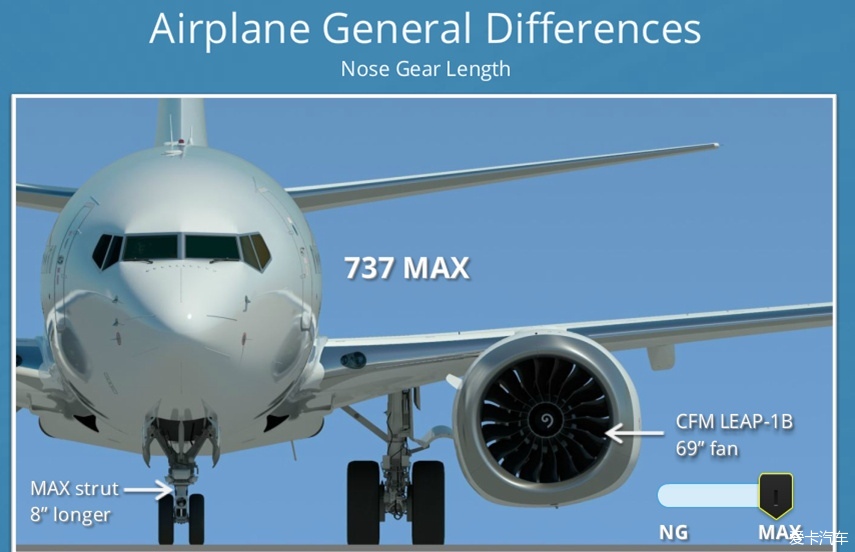

当初代737考虑到机务便利性和转场便利性,设计的是小短腿,低矮的身子对行李仓友好,接下来发动机(图1这个小东西)JT8D确实,最初直径1米,我见过一次这发动机,不大。涡扇发动机讲究涵道比,为了节油和推力越做越粗,来到NG的时候已经到达极限,不得不把下延敲扁,要不然地面脏东西都能吸进去。
再看看后面几个图,最新的max虽然机身没太大变化,但确实是第四代的737了(飞机和汽车不一样,要看发动机航电等,不要看铁皮形状论新旧款),新leap1b(和320、国产c919一个基础引擎)尺寸来到了69英寸(相当于1.7米),已经是大个头了。
这台发动机成为波音的噩梦,增加的推力还不是核心问题,为了安装它,发动机的悬吊点都重新设计,而且发动机角度也发生变化,这就是为什么发生几起离奇坠机的主要原因。当然,这个今天不表,我们主要是起落架……

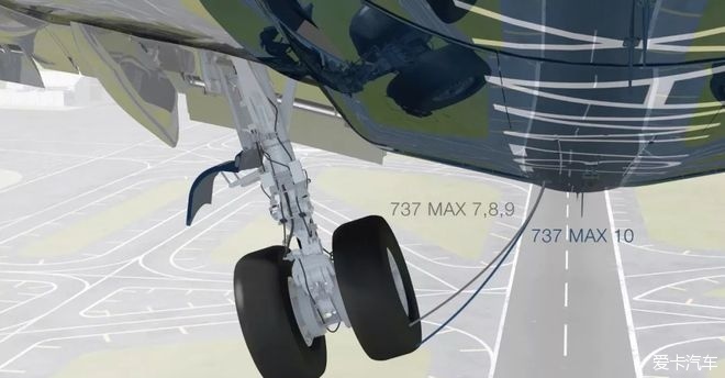

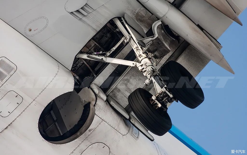

加高就难为了总布置工程师,Max为了容纳这颗更大直径的发动机的高度,主要的一项是加高的八英寸,20厘米的样子(这里有个笑话,早期机务要自带折叠板凳才够得着这加高的20cm[允悲]),但如果你从下面看过737的轮胎就知道,起落架是对内收起的,我找了个图,有两个坑的就是737。那你想过没,如果左右加高各8寸,意味着机身根本没地方收纳这16英寸,所以,波音和UTC公司开始整活了,重新搞……
要说空客当初定身高比737更高是先见之明呢,人家321机身高,不断加长肆无忌惮,就不断拉长成为“加长宝马”,搞得737-900这种本来就失败的“长轴距机型”不得不加到max10,再拉长1米多竞争,起飞的时候机尾也有触地危险。要说UTC胆子也是大,“既要又要”,为了省成本,也保证全球维修便利性,它居然在原有起落架的基础上做了最大程度的共用,增加一个伸缩装置,尤其是在离地的时候通过液压的方式额外拉出一段……
