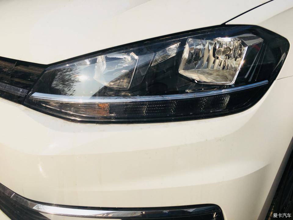

⒎ 关闭日行灯
进入09→访问权限31347→匹配→(9)-日间行驶灯→Tagfahrlicht nur in Schalterstellung AUTO→未激活改成激活

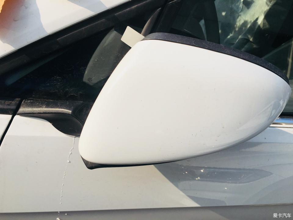

⒏ 挂倒档右后视镜自动下翻(舒适版以上有效)
进入52→设码→第4字节改成8C
进入09→访问权限31347→匹配→(17)访问控制2→Spiegelabsenkung bei Rueckwaertsfahrt→未激活改成激活
用法:一定要把后视镜调节调到R位置,挂倒档的时候,右侧的后视镜就会下翻一定的角度,如果要想后视镜回位有三种方法可以实现,一种就是手动将后视镜调节调到0的位置,另外一种就是车辆前进速度达到到15KM/H以上,最后一种就是拔掉钥匙之后,均能将后视镜自动回位,这个功能还是很炫的。

⒓ 电子驻车控制日行灯
进入09→访问权限31347→匹配→(5)日间行驶灯→Tagfahrlicht Dauerfahrlicht bei Handbremse abschalten→未激活改成激活
开启之后,在未解除电子驻车之前,日间行车灯是不会亮的,解除电子驻车之后,日行灯会自动亮起,在路上自动驻车的时候,也就是绿P亮的时候,日间行车灯是亮的,只有红P开启的时候,日间行车灯才会熄灭。

⒕ 锁车折叠倒车镜(旗舰版直接更改匹配、豪华版需更换旗舰版可折叠外后视镜和调节开关)
进入09→访问权限31347→匹配→
(23)-访问控制2→Funk Spiegelanklappen→未激活改成激活
(24)-访问控制2→Funk Speigelanklappung Modus
by convenienceoperation via remote control key(锁车长按两秒自动折叠)
by look command viaremote control key(点按锁车键、立即折叠)
进入09、然后选择 基本设置、选择所有匹配值的复位
豪华版更换后视镜后需要更改编码:
进入42、52设码,都是把长编码里的3A改成3B、80改成DC

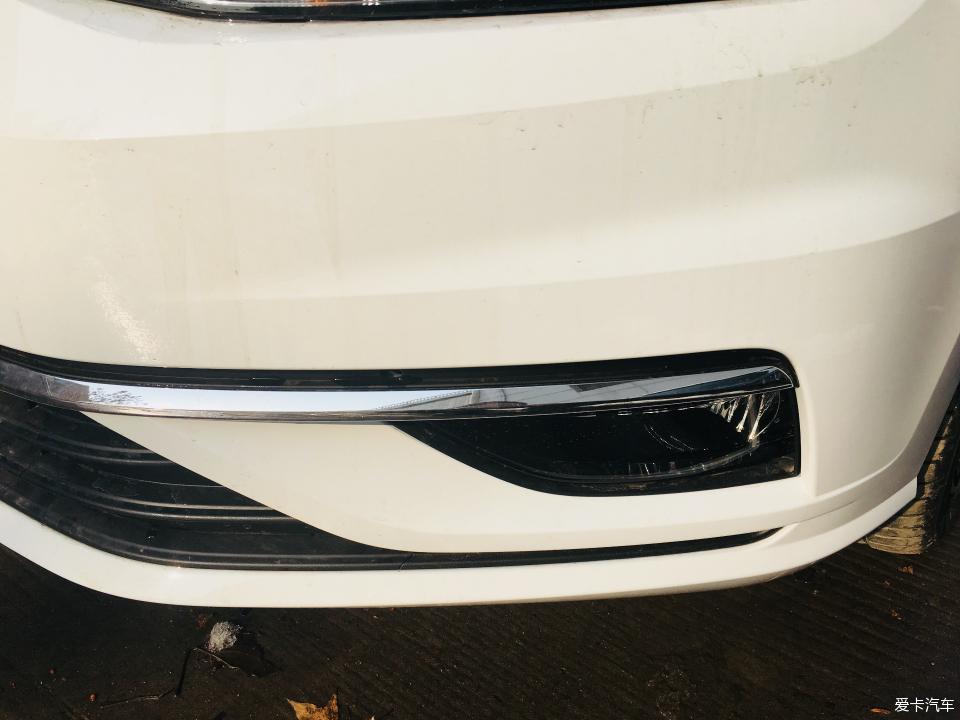

⒛ 豪华以上设置雾灯为回家灯(默认近光)
进入09→访问权限31347→匹配→ (4) 舒适照明-Coming Home Leuchten→近光灯改成雾灯

25. 取消后视镜同步调节
进入42→[LO]_Spiegelverstellung Synchron→未激活
