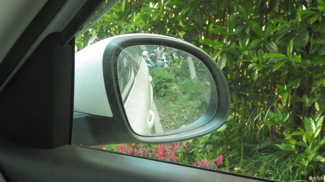

野帝16款自动前行实现倒车后视镜自动下翻
4S维修毕提车,从维修工位倒车停车P档,调整了一下左右后视镜。然后请小师傅帮忙消除保养提醒。由于没做保养小师傅消除保养提醒用了Odis电脑扫描消除。消除保养信息后起步出维修站到大门口时发现右侧反光镜成朝天方向,期间没有动过任何反光镜钮。莫非激活了反光镜下凡功能?调整了右后视镜继续前行,然后就再也没有然后了。这再次说明16款前行是有右视镜下凡的潜质滴,.老司机讲大众车都有此功能的 只需稍稍设置一下下。野帝原车原装 BCM 1K0 937 086AD  原车原装网关 7N0 907 530 BF (7N0 907 530AM)HW55 SW1673 意外实现倒车后视镜自动下翻。
5053 修改中央电气控制器09 乘客侧门控制器52可以实现倒车后视镜自动下翻。

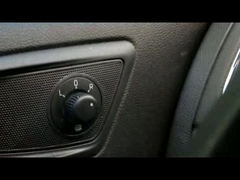

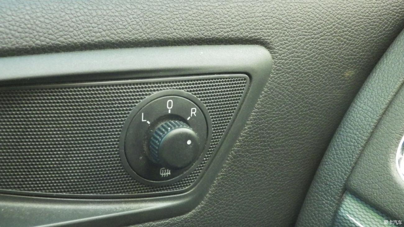

将反光镜调节按钮指向R位置,激活倒车后视镜自动下翻功能。
排挡推至倒档
右侧后视镜向下翻转,方便倒入车架和避免蹭到路边侧石。非常实用的功能。就是不能完全回到原来位置,好像只能上下翻转 不带左右微调的。不上车架的话反光镜调节按钮指向中间反光镜就不会下翻。

遇到老司机讲大众都有的,只是要将反光镜调整钮转到R位置才有倒车后视镜自动下翻,正向行驶10-20米自动回位正常后视位置。试了一下成功了!就是下翻角度位置不知如何调整,有待慢慢摸索。
