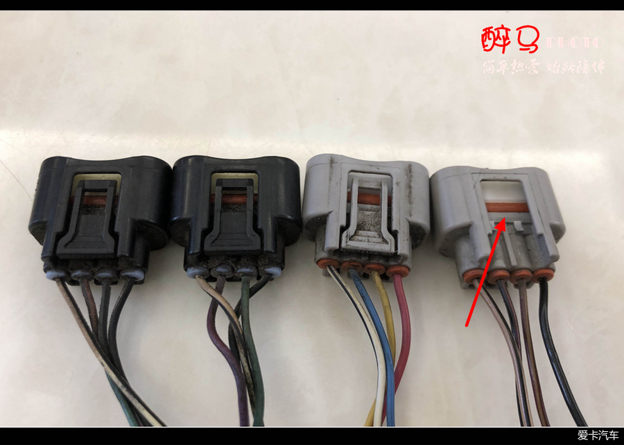

点火线圈插头早几年就有两个卡扣断了,很奇怪,断的都是黑色的,灰色两个好好的,前期一直绑着扎带,或者用黑胶,近期烧了一个点火线圈,换的时候发现插头已经解体了,该换了!在咸鱼下单了四个拆车件,到货后发现其中一个也是老化严重,卡子轻轻一掰就断了,后来叫卖家补了一个,同时决定买多两个预备不治之需。

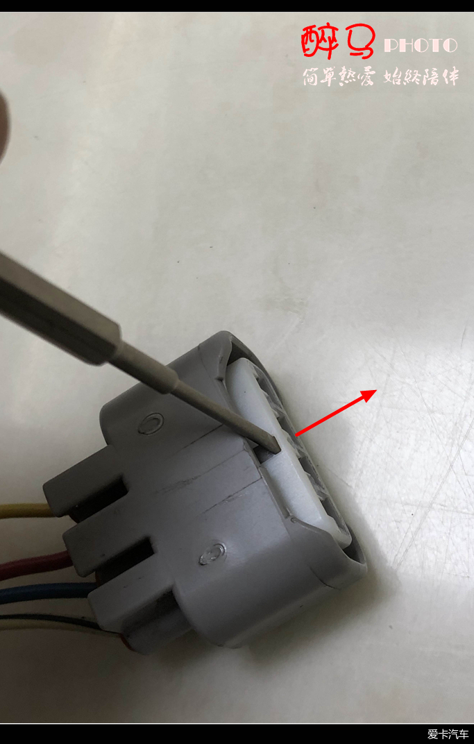

需要一把小小号的一字螺丝批。
发表于 2020-03-08 23:05    IP属地:未知
沿着图中箭头方向先把内部的白色卡子撬出来。

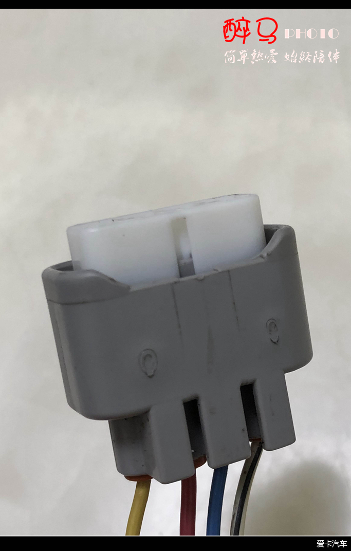

取出!

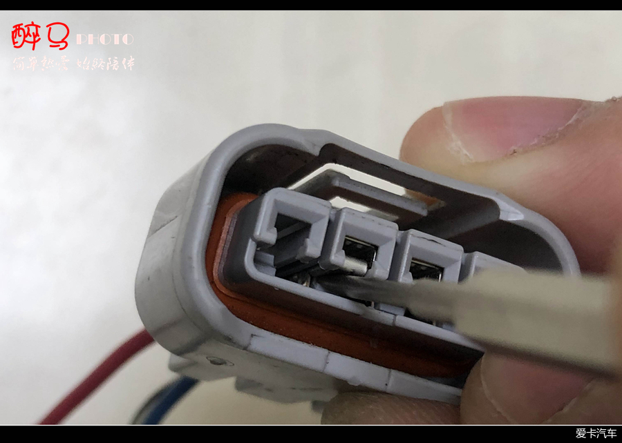

图中箭头处,把小螺丝批子放进去,向下撬开,然后抽出金属端子。看淘宝卖家的视频研究出来的。
吶!就这样!
