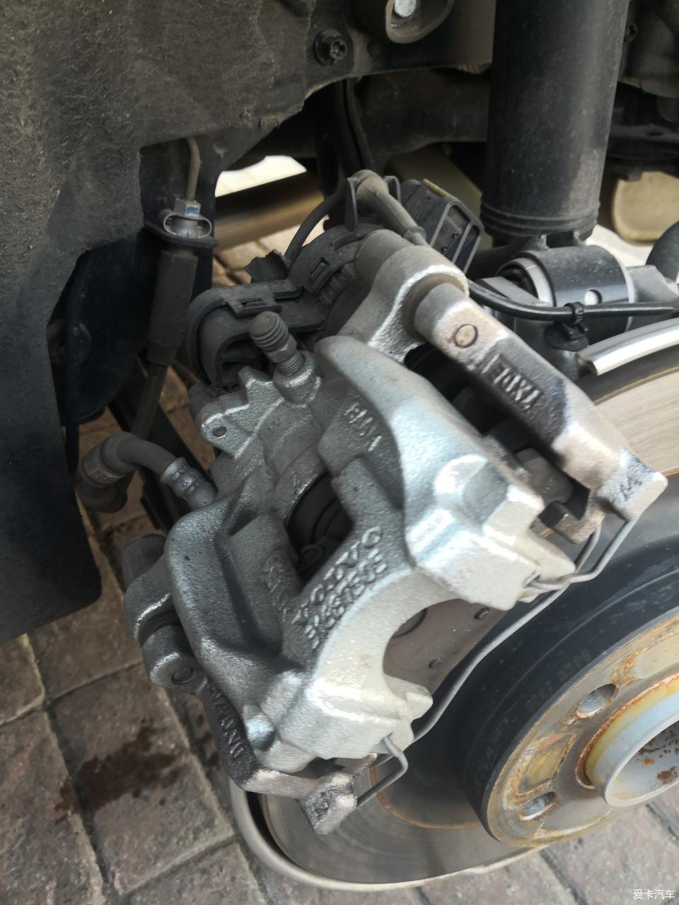

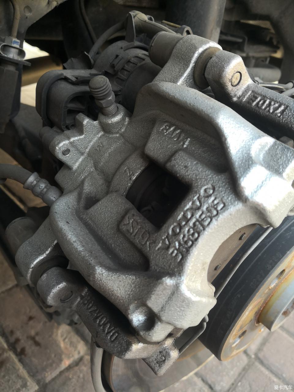

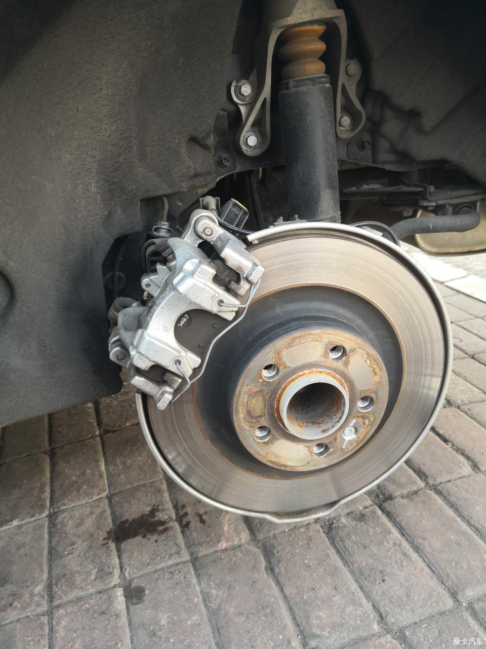

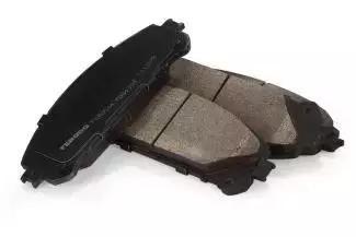

科普一下s90的刹车片~
众所周知,刹车片是一个行车过程中非常重要的零件,刹车片会起到至关重要的作用,当我们选择汽车刹车片时要考虑到驾驶的环境,需要选择合格正规的,其实最好是沃尔沃原厂的刹车片,现在市场上的刹车片五花八门,真假难辨,价格也是差别巨大,低成本的刹车片会导致刹车距离变长,刹车片磨损过快,会有一定的危险性,也不能达到刹车片该有的性能。
首先,刹车片什么时候更换呢,沃尔沃s90的刹车片是陶瓷的,质量比较好,刹车距离很短。而且领航模式自动驾驶模式其实也会通过刹车来控制速度,但是如此下来,刹车片的使用周期会相对短一点,不过这也看人,沃尔沃s90的刹车片2万公里有换的,也有开5万都不用换的,还是要和个人的使用习惯挂钩!
不过每次去保养的时候一定要检查一下,如果薄了就及时换!

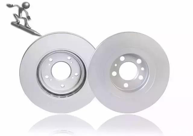

那么我们作为普通车主,没去4s店里的话,怎么判别是否需要换呢??以西三点,大家可以参考,第一要看厚度,一个新的刹车片厚度一般在1.5cm左右,随着使用中不断摩擦厚度会逐渐变薄。专业的技术人员建议,当肉眼观察刹车片厚度已经仅剩原先1/3厚度(约0.5cm)左右时,车主就要增加自检频率,随时准备更换了。第二要听声音,如果在日常的驾驶过程中,刹车时听到有刺耳的金属摩擦声音,这个时候就要注意了,这种现象应该是刹车片上的极限标志,与刹车盘摩擦的声音。除了要更换刹车片外,还要检查刹车盘是否出现磨损。第三要i凭感觉,如果踩刹车时感觉到有点吃力,总有种软软的感觉,需要把刹车踩得很深才能达到以往的制动效果,这种情况可能是刹车片的摩擦力快丧失了,我们就必须要更换刹车片,以防发生安全事故。
确定了要更换刹车片,然后,我们就要决定需要更换刹车片的时候,我们是去4S店好呢,还是去汽修厂好?
4s的沃尔沃s90的刹车片换下来差不多要1000多,但质量有保证,都是原厂件,相对来说,质量有保证,但是缺点也显而易见,价格比较高。汽修厂的话,优点就是价格便宜,但是一定要找大的汽修厂。其实建议大家在沃尔沃4s店搞活动的时候,入手,这样价格可能比外面也贵不了多少,还有保障!
