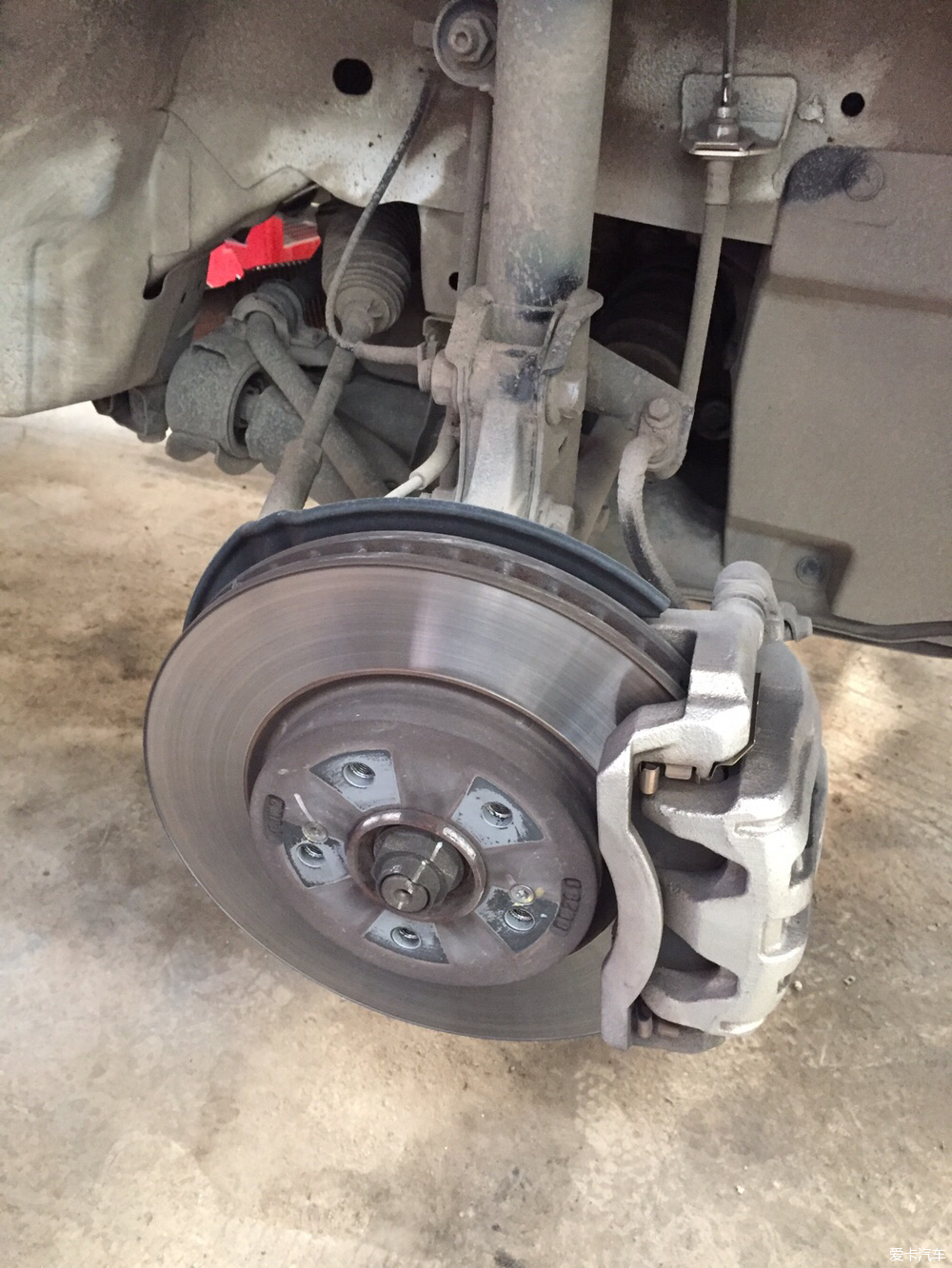

行车安全一直是个很严肃的问题,本人的AX7已经行驶到3万公里多了,刹车一直是本着能用就好的原则一直没去搞,这不实在是受不了刹车行程太长就去在网上淘了一副整套的布雷博刹车片据说是给一些高端车使用的产品也有50多年的历史这里就不去一一说明了!
将准备好的刹车片一直带着车上刚好一次自驾游活动就去修理厂把刹车片给换了,感谢黄鹤楼好基友介绍的修理厂!
    废话不多说了下面就直接上图了!

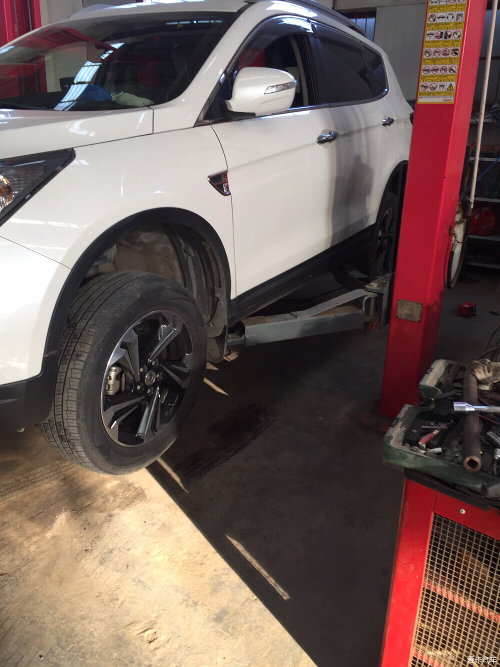

到达修理厂....

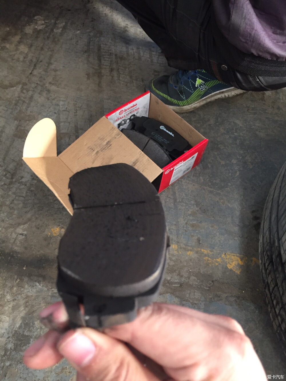

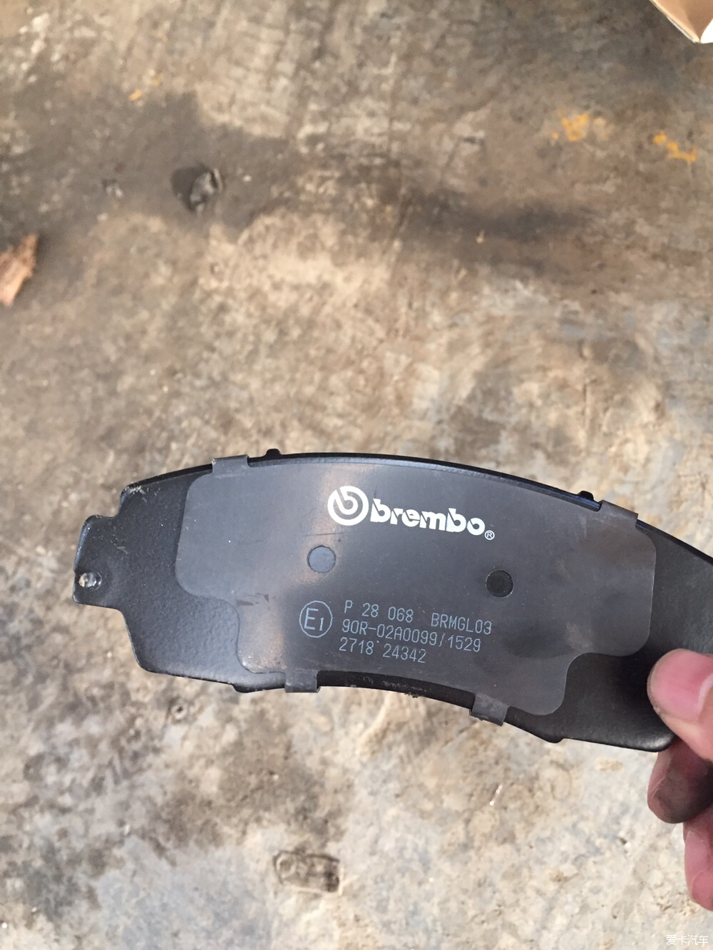

这次准备要换的刹车片!这时后刹车片看上去好小!
这个是前刹车片
材质非常好

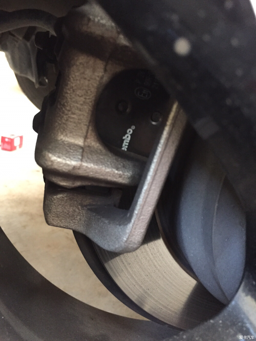

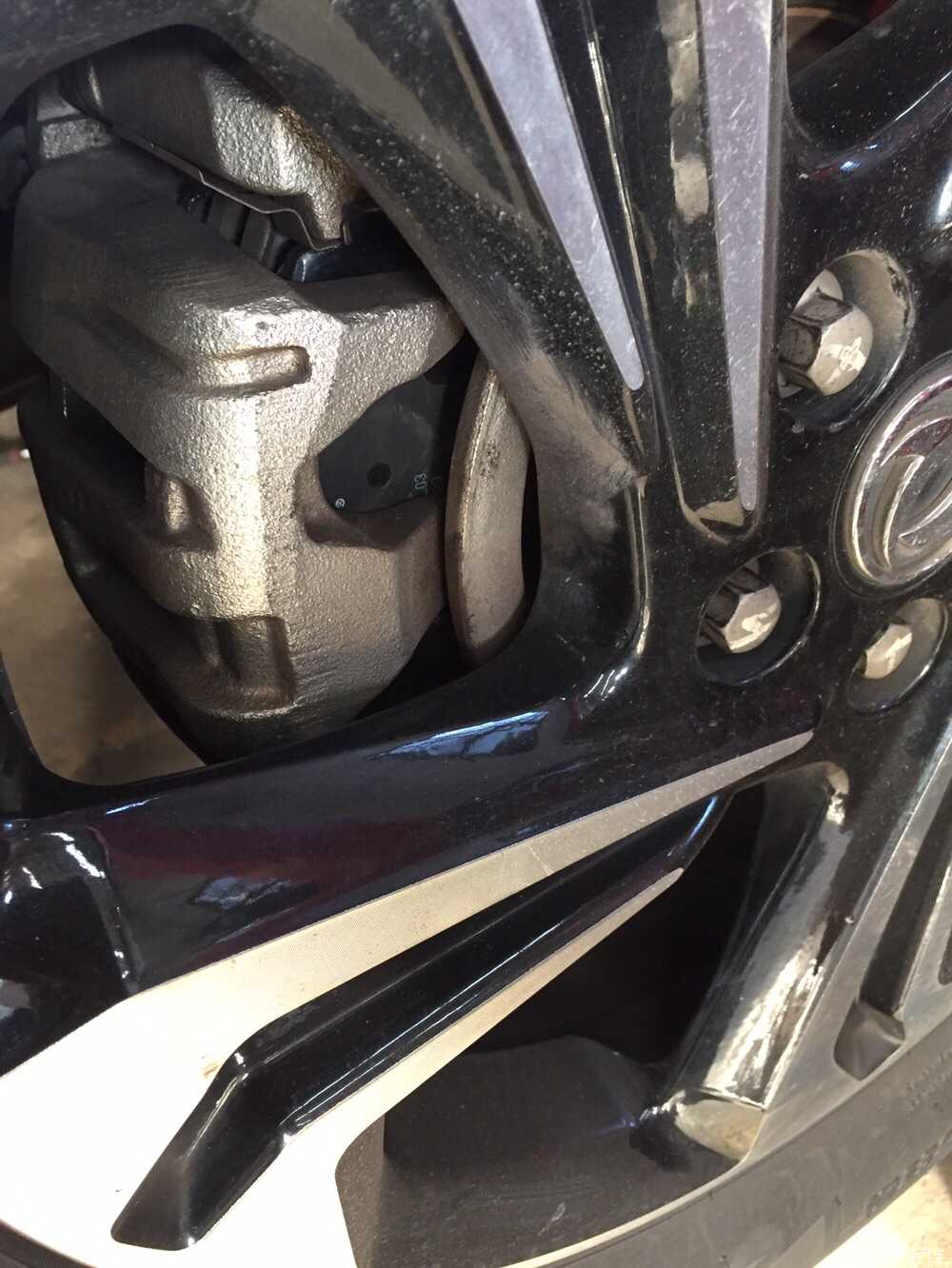

上手术台准备做手术
原厂片子磨盘子磨得厉害!减震也磨好多车友也有这个情况
这是换下来的原车片子快磨到头了,幸好及时的更换了!
侧面看看已经磨到快到铁片上了
新旧对比!
新的明显厚一些
小师傅还是很麻溜的
来来来,看看这区别!
特殊工具!
装好后面的刹车片
这个是盒子的封面
开始造前面的了
前面的大一些,磨的慢一些材质太渣!
右前这个刹车片下面的一个枵子锈死了拆下来打打油
清理当中
就是这里了!
最后总结一下
换上新的刹车片提升很大踩下就有不像以前软啪啪的,是男人就得硬是好车也得硬
