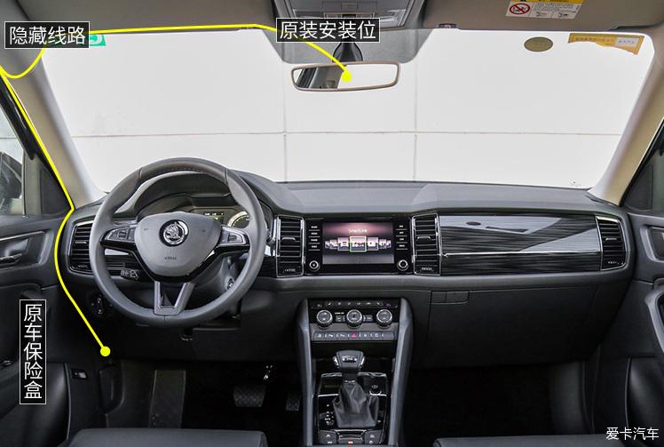

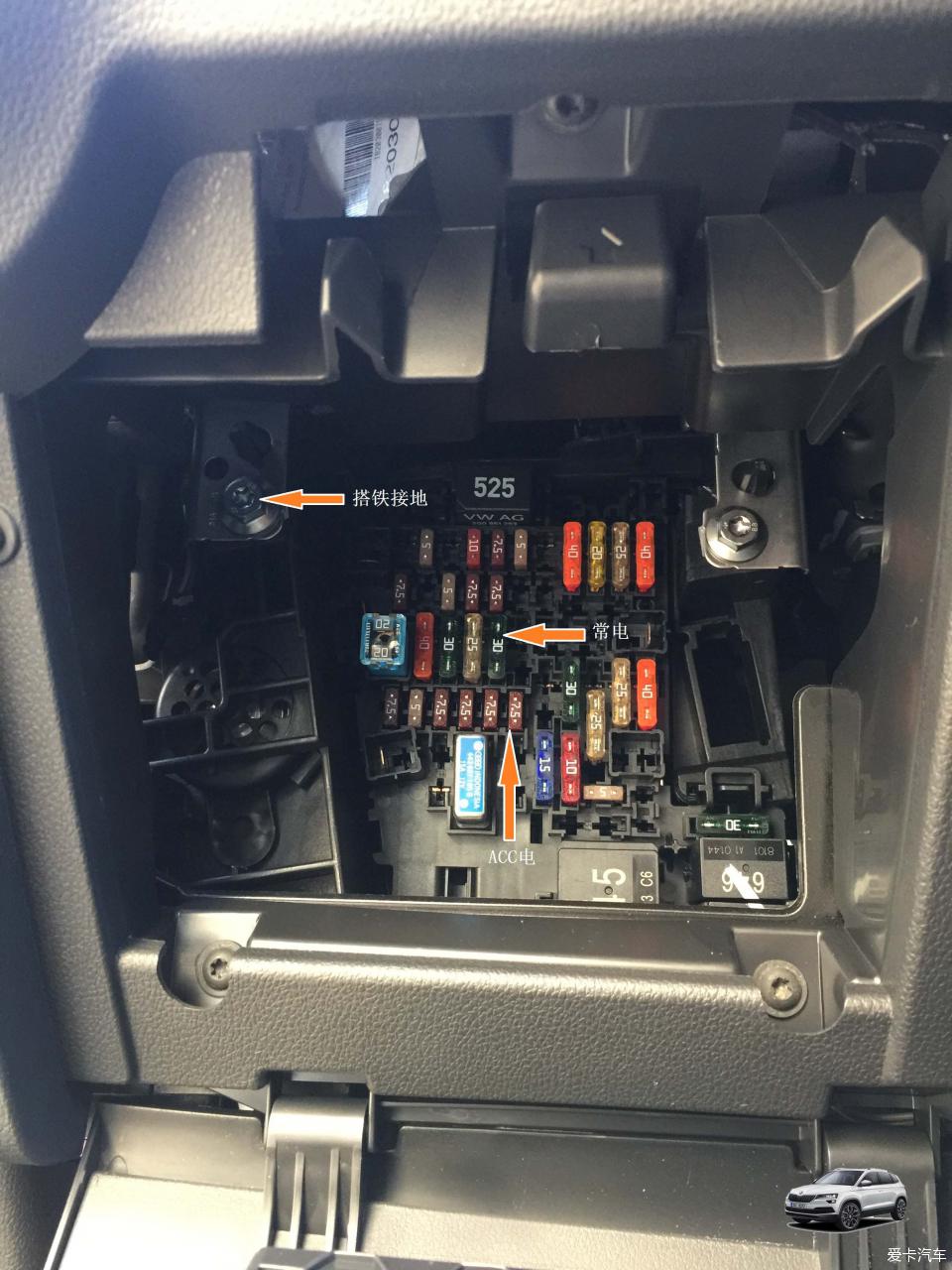

走线思路
接电实测:常电、ACC电
从左侧A柱护板里穿线,护板不用拆下来。
安装好的样子
安装好的样子
