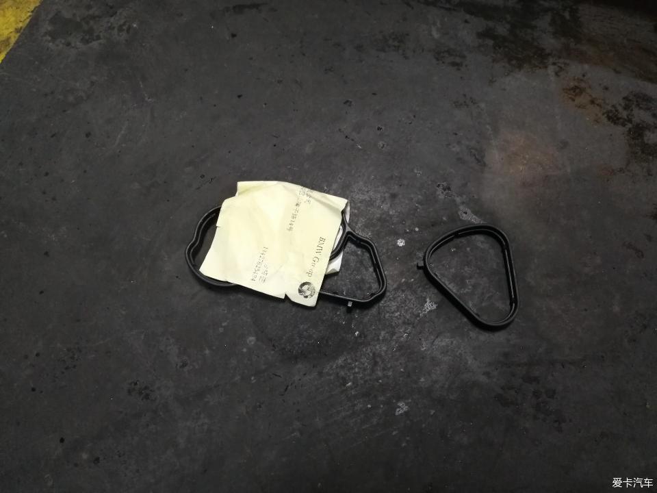

12款宝马118i 气门室盖漏油,机滤底座漏油 真空泵漏油
维修更换气门室盖垫,真空泵密封圈,机滤底座垫与散热器垫。

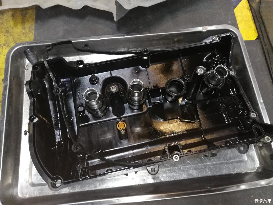

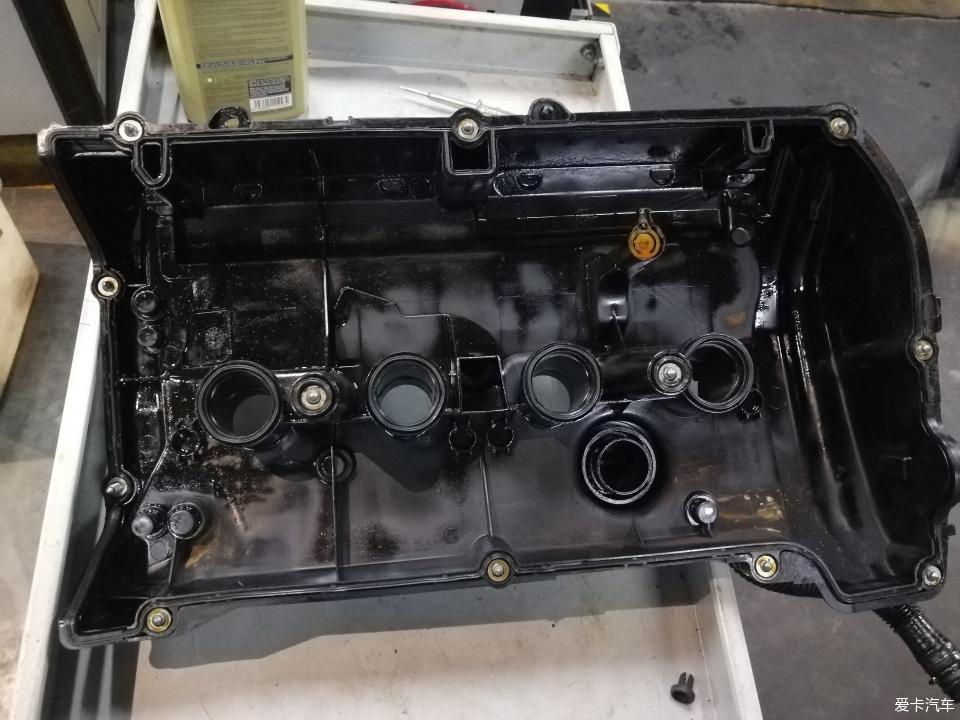

气门室盖的高温高压环境非常容易造成密封垫的老化,一旦密封胶圈老化,机油就会在发动机的高压下渗出气门室盖。
气门室盖漏油了,发动机直面上就能看出,很容易就能发觉。

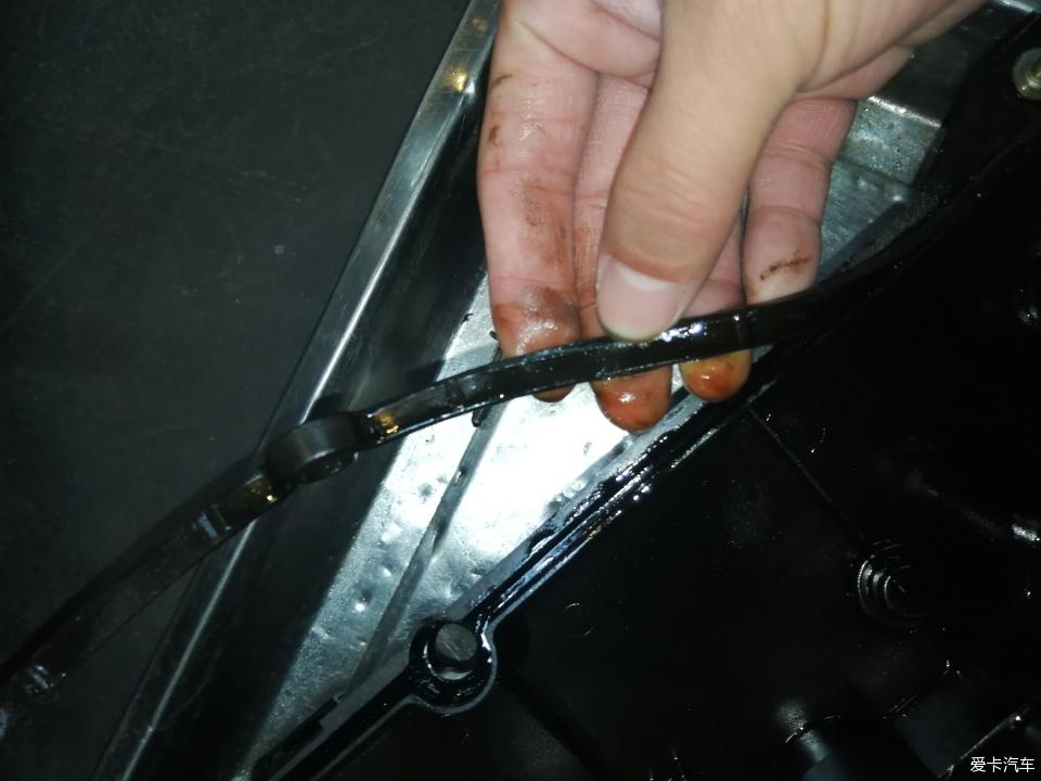

拆下气门室盖更换密封胶圈即可。
拆下的旧气门室盖胶圈已硬化失去弹性,手感摸上去就像摸到了硬性塑料一样,根本没有办法很好的密封了。

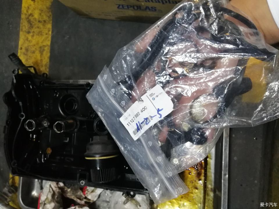

新的密封胶圈更换
安装到位,没有什么技术含量,唯一需要注意的就是部件了,原厂部件更加契合更加耐用。

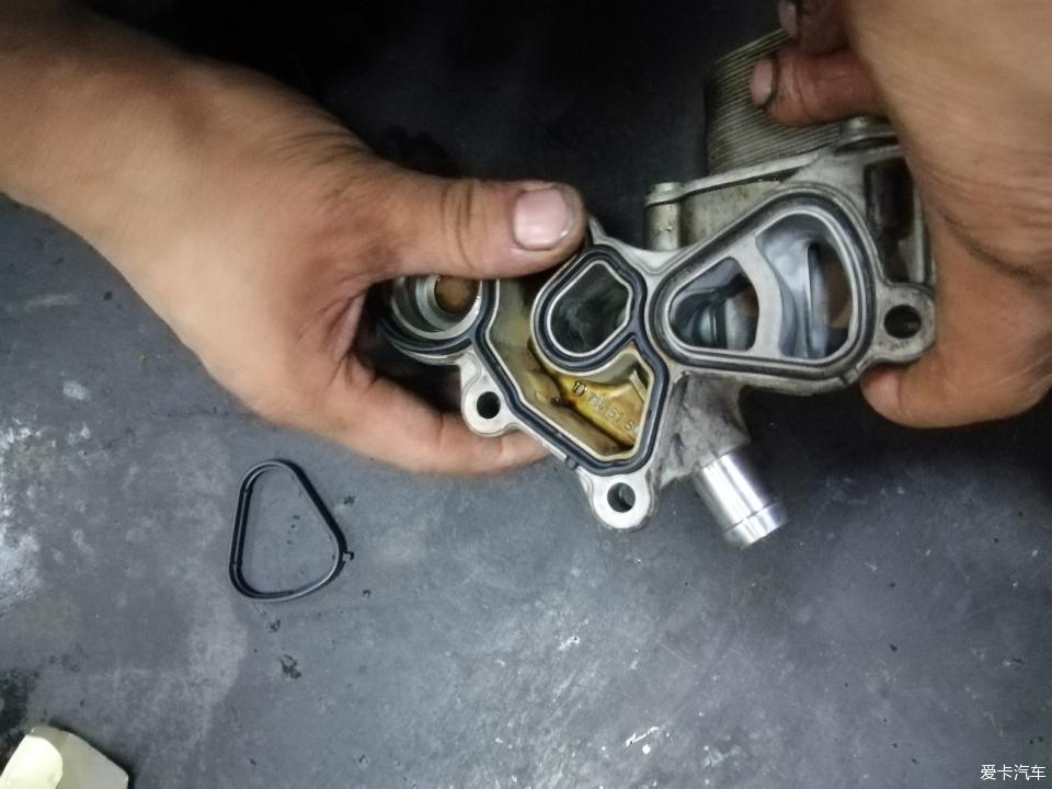

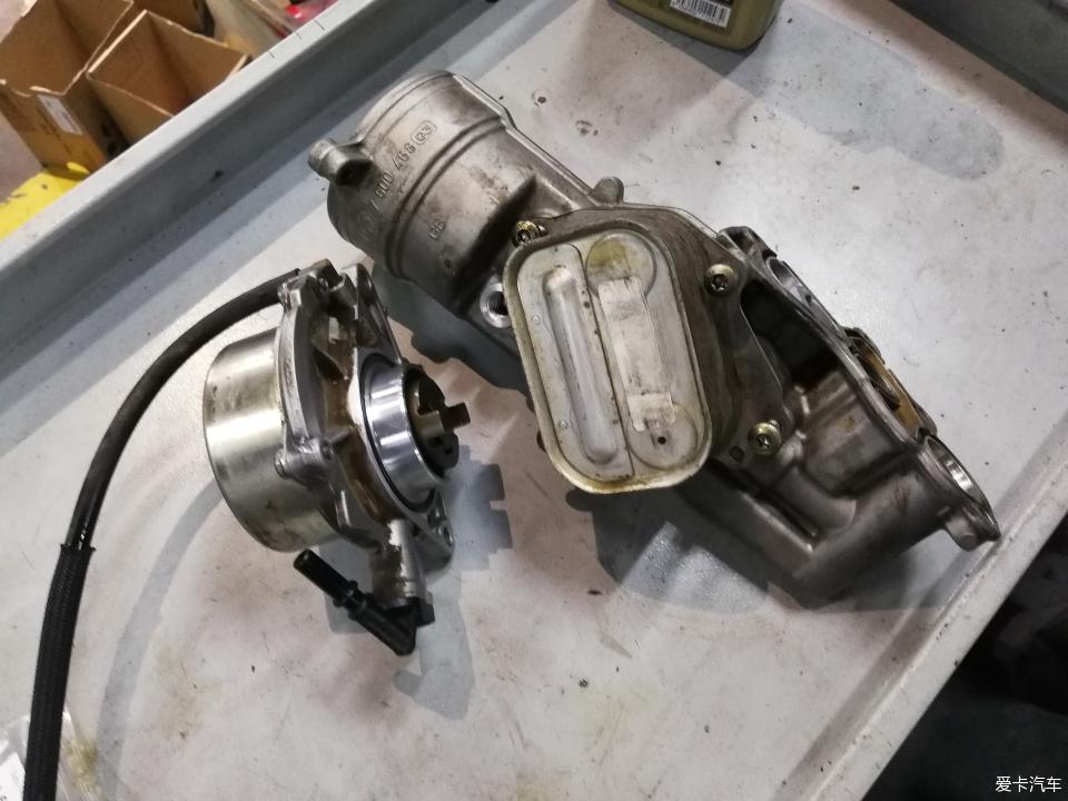

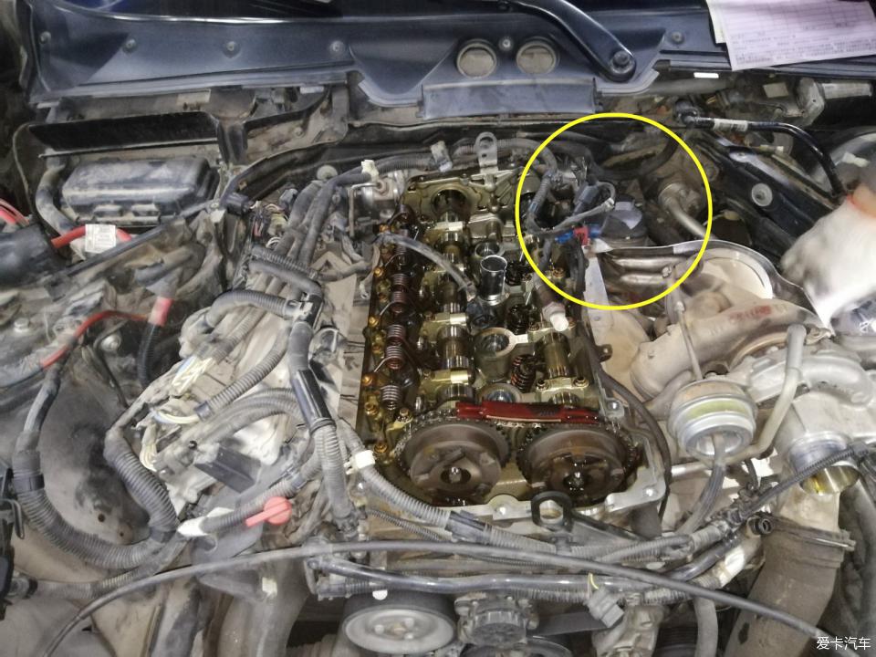

气门室盖垫换好以后放置一旁,接着进行机滤底座与机油散热器、真空泵的拆下。

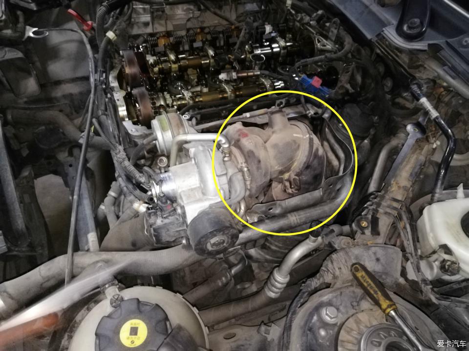

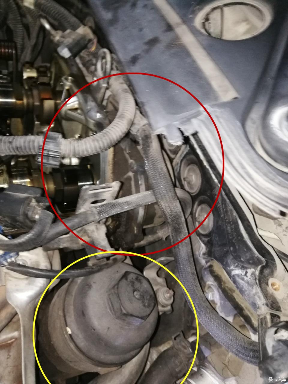

这几个部件位置都在图中的黄圈内,而且机滤底座与机油散热器连接一体。
图中黄圈内不用介绍了吧!机滤,机滤下面就是机滤底座垫,红圈内为真空泵。

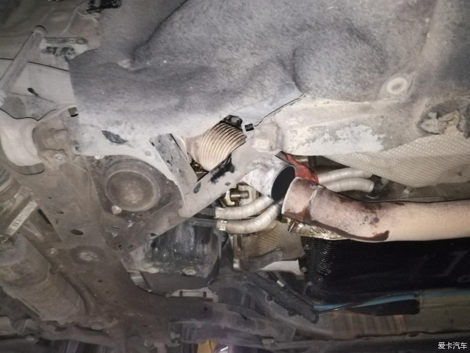

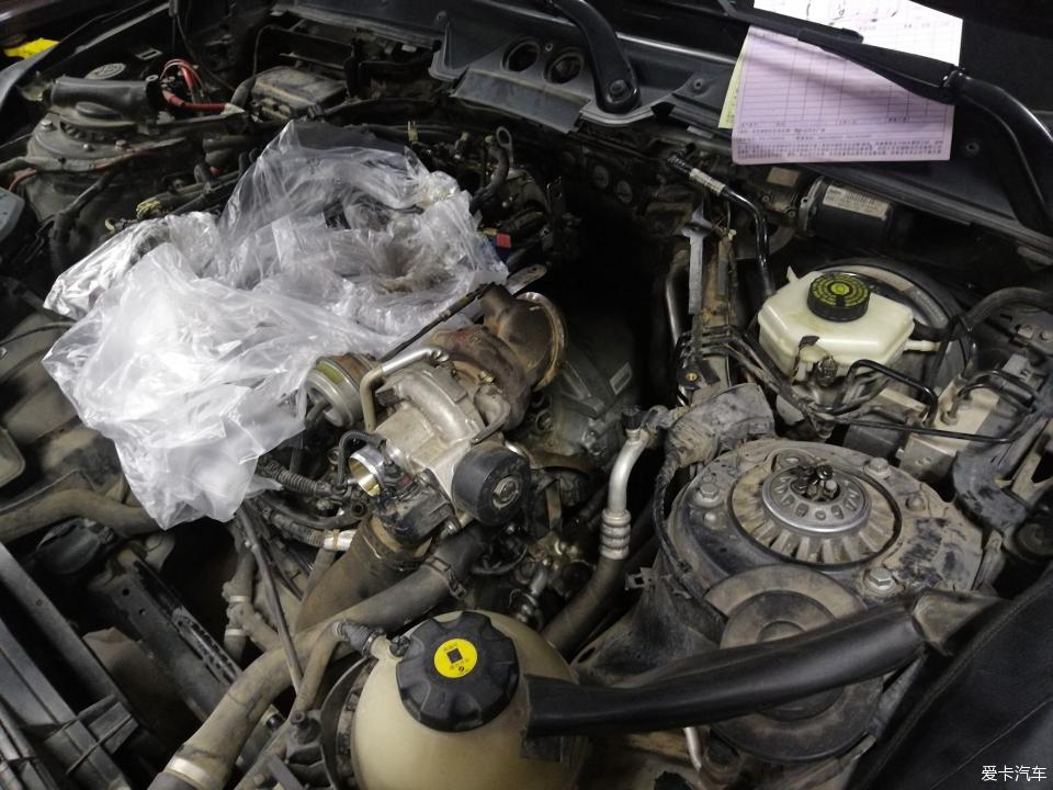

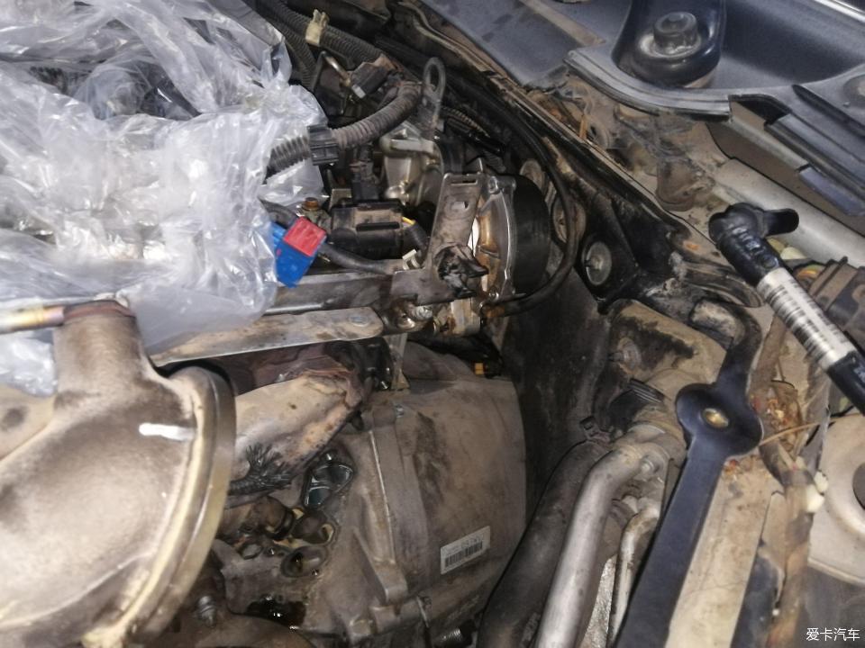

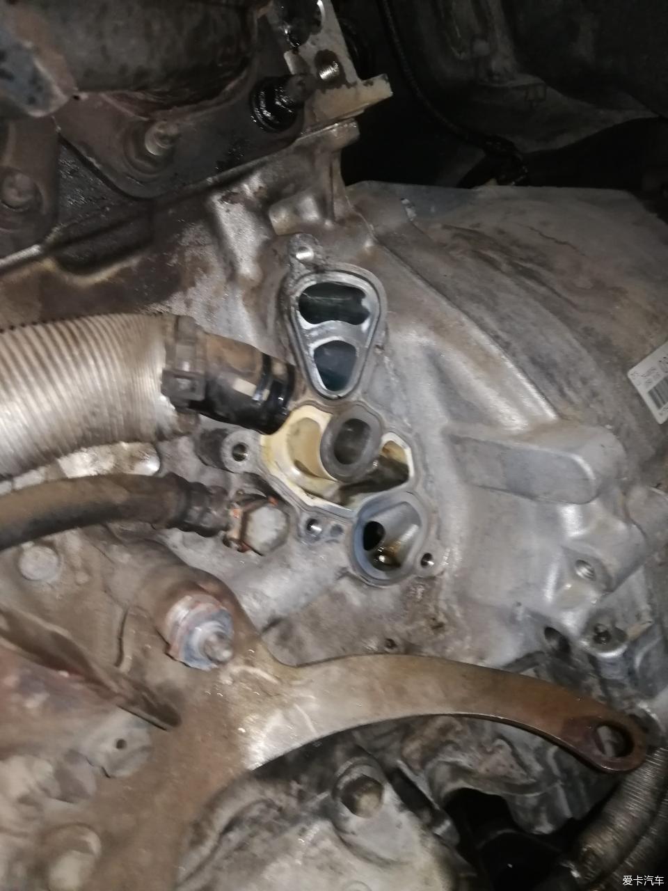

这里拆卸就麻烦了点,需要很强的耐心,空间狭小难操作。
而且三元阻碍了机滤底座的拆下,所以我们先要将三元催化拆掉。
三元催化取下后,就有足够的空间进行拆解了。

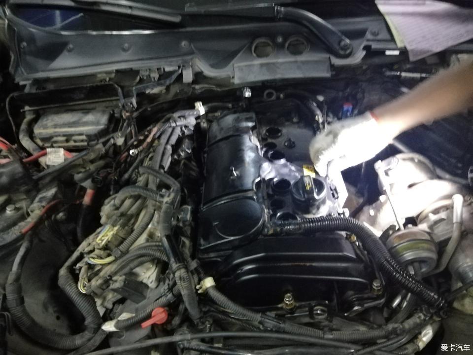

图中我们为气门室 罩上了一层工业塑料避免气门室内掉入东西,可避免很多问题。
机滤底座垫拆下了,附近的油污被清理了。这是后补的照片,赶上中午饭点出去吃了个饭回来就已经清理完了。
师傅们很辛苦了,过了饭点还在继续工作。
捡着重要的拍了几张,机滤底座,机油散热器
清理油污,之后更换胶圈

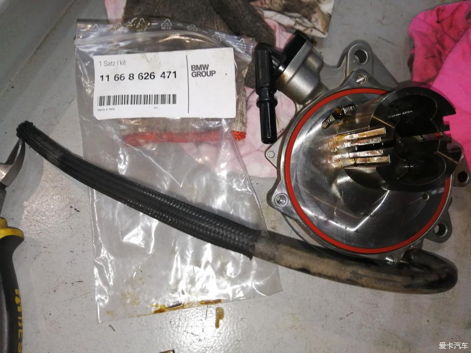

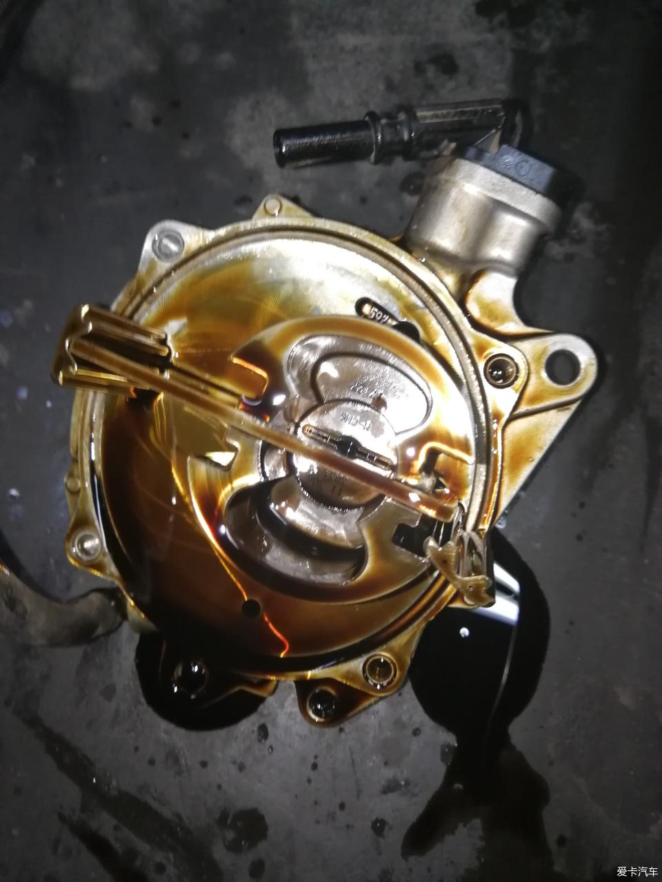

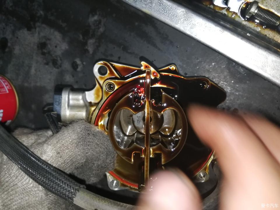

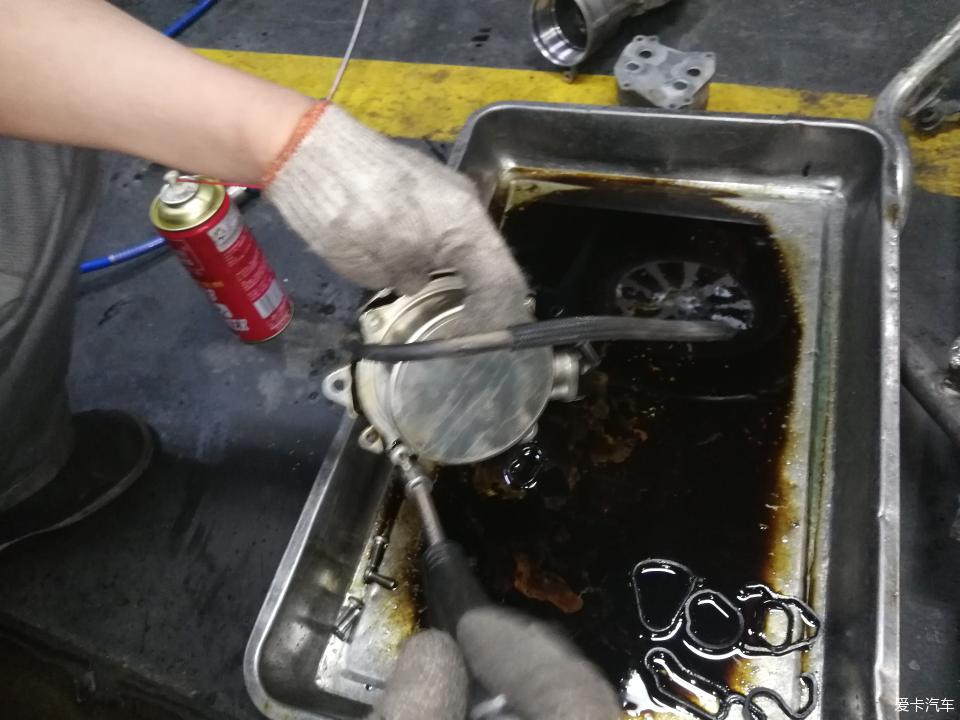

真空泵则需要打开了
清理里面的油液,更换新的胶圈
真空泵胶圈更换
更换完成后开始安装
首先安装的是真空泵
之后是机滤底座垫,机油散热器
气门室盖安装。
基本就这样了,至于效果一时也看不出来,这个需要时间。我们会后续跟踪的。
完毕。
