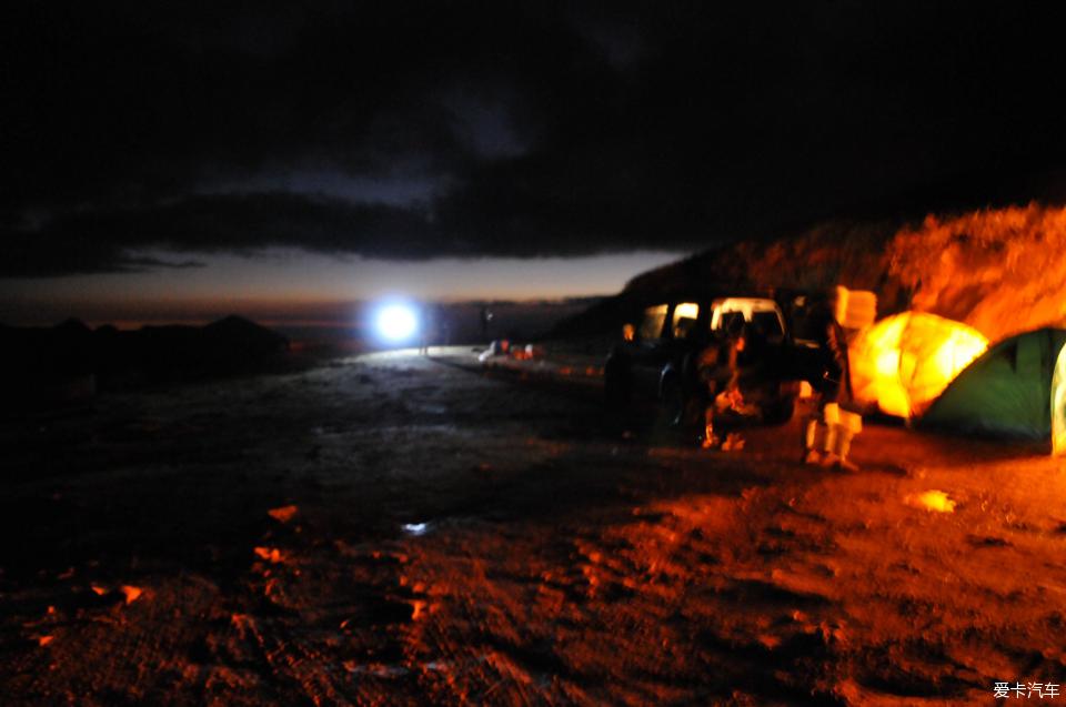

拍摄星空的爱好者将在此地露营的人们从睡梦中唤醒!
红黄色的帐篷灯在这时的颜色是非常耀眼而醒目!天际变的红云也越来越醒目!

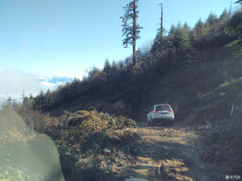

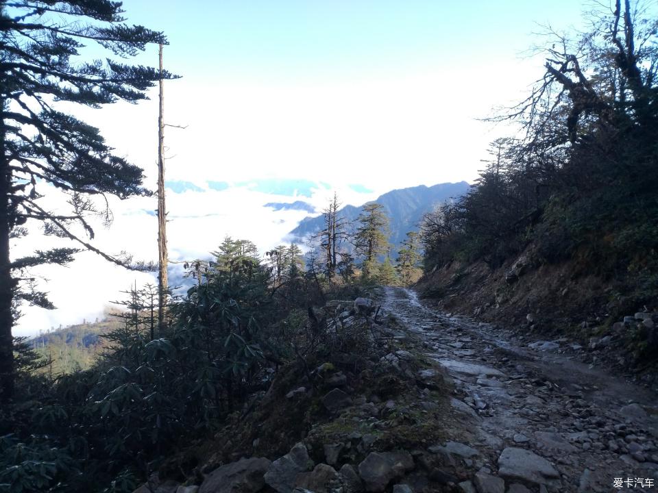

光头山的车道,上山时已经战战兢兢,小心翼翼花费3个小时才来到山顶!额下上对于底盘离地间隙只有200mm左右的D90 来说,就是一个巨大考验!线到PeterTang下山的经验传输,还是慢慢的谨慎的选择道路下山吧!不过性情使然,急躁的性子还是没有能够控制下来,等我在下山一个平台上拍完峡谷风光,高山雪峰过后,就已经在视线里看不见前面两车,对讲机里也收不到前面的信号!反正下面的护板是上周才更换好的,顺便也检验安装效果和护板防护能力如何,于是在两驱 自动模式下,追赶前车而去!能两边骑着石头走就骑着走,确保底盘少受伤害;能沿着前面明显车辙印的地方就养着他们的车辙印前进。不过不管多么小心,底盘还是经常传来嘭的碰撞声音!经过20分钟的慢慢追赶,终于在英雄5连拐鹅卵石路面追上了三菱教主。
下山鹅卵石的路基非常考验车手的路线选择能力!跟着前方车辆,晃悠悠的就路过昨天玩泥巴的英雄平台,昨天来的时候能武笼罩,阴雨绵绵,很多风景欣赏不到,没想到一夜工夫之后,今天的天气晴空万里,蓝天白云!各种风景都展现在我们的面前!看来苦尽甘来风景现!人品爆发赏蓝天!

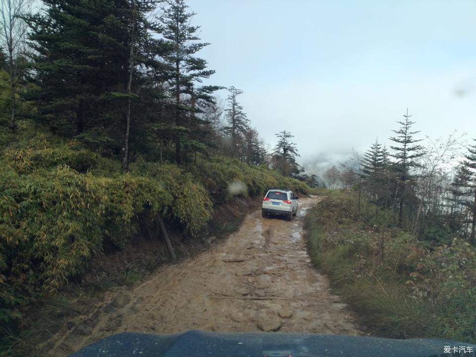

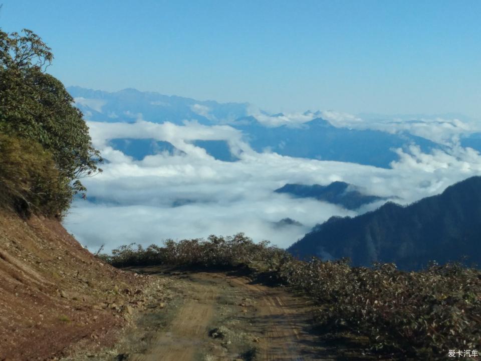

下山路,鹅卵石路基,颠簸不平

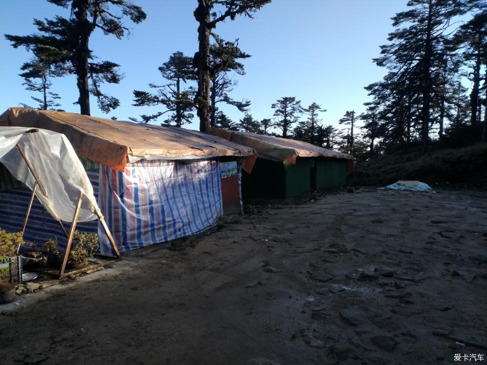

工棚的大通铺

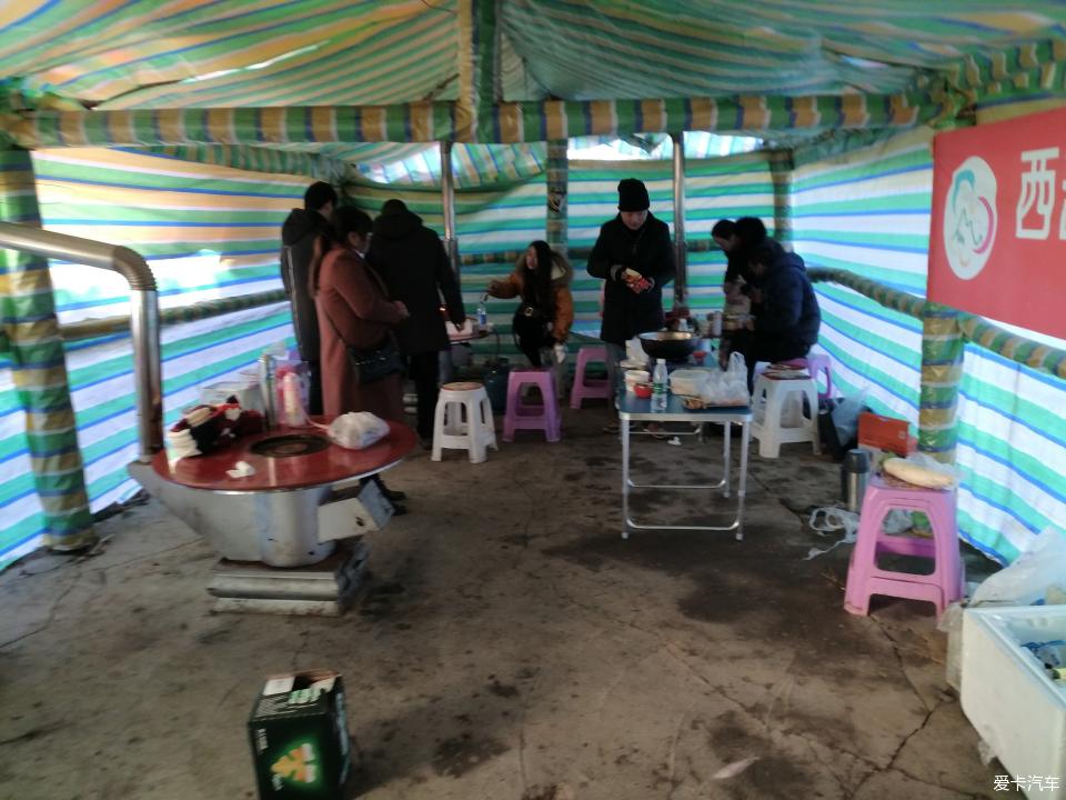

建议工棚是饭堂

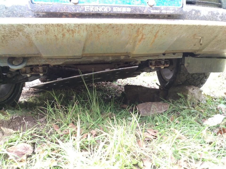

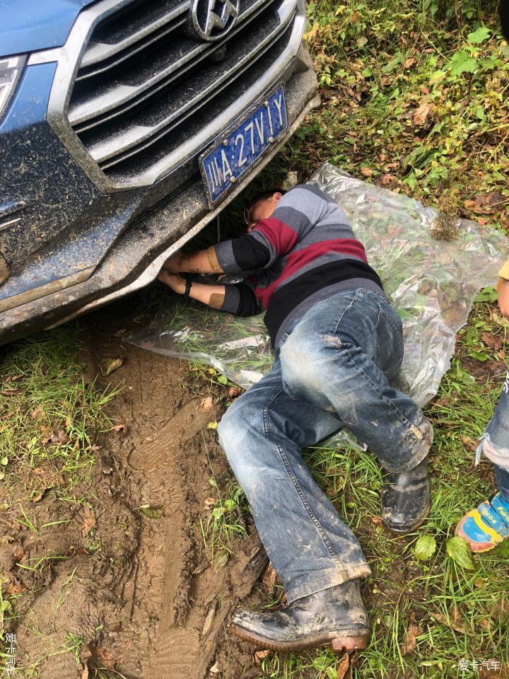

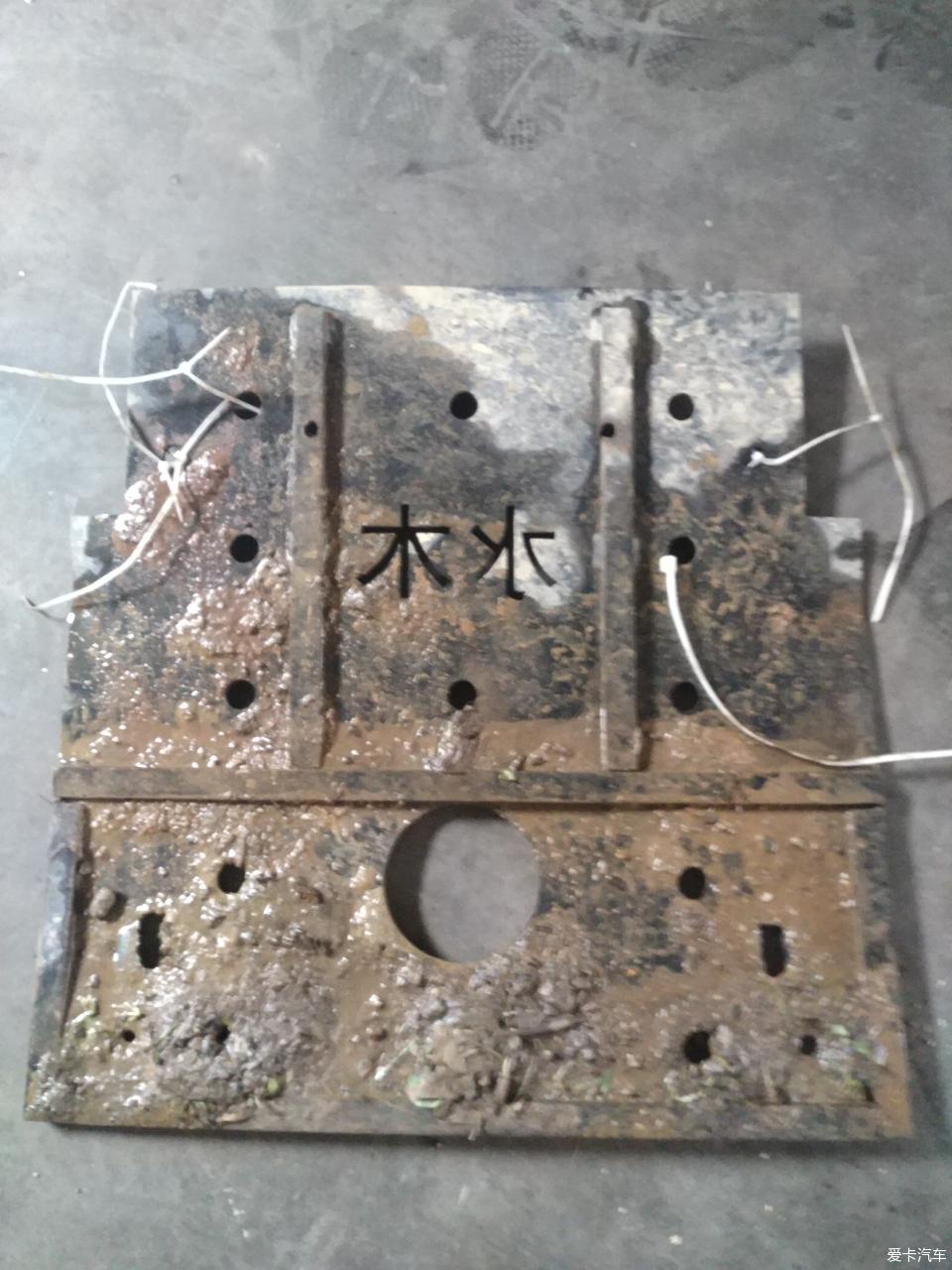

下坡路上一直紧跟着教主车辙印前行!老司机开车非常细致和谨慎!跟着他的车辙印减少了很多脑细胞的死亡!我发现我的护板出现问题,是在过了英雄平台,也过了奇特树洞的地方过一个小水沟,教主的都平安无事渡过,而我的车辆底盘却嘭的一声被撞了,这个就存在很大问题。然后来到一个稍微宽阔一点的地方,停车下车蹲身以检查,我的妈呀,第一块护板已经只有一颗螺丝在稳固着这个块护板,其余三颗螺丝已经全部经受不住这个下上坡道的多次撞击断裂了!我心里当时就吓出一声冷汗!还好,检查及时,否则又是措亚线的护板事故再次重演!于是对讲机里就开始呼救:“我的护板螺丝断裂,暂时无法前行。”还好这里本来就是脸盆大小鹅卵石的路基,因此就不用千斤顶来顶高,直接找大石块垫在路面上,将左前轮直接开上大石块抬高车身即可!教主一车人听到呼救,也都下来帮忙!抬石头的抬石头,拿工具的那工具!套筒没有,那就寻找小扳手,最后也没有,那就只有用捆扎绳来固定护板哦!打开工具袋,一看,还好上周再4S店维修的时候抓了几根捆扎带,也该他们发挥作用了!那就措亚线后又一次亲自躺在车底对车辆的第一块护板进行用捆扎绳捆扎稳固吧!捆扎完毕,也知道这条路后面具体情况,那就谨慎慢行走下去吧!出来这个烂路后再检查一下,如果问题严重,就需要在两河口处找修车店上架取下护板;如果不严重,那就回到大邑县再完全解决护板螺丝问题!在教主多次提醒路面的的情况下,战战栗栗的将车开出了乱石路段,来到318国道的停车场,俯身一看,捆扎绳都还比较完整,那就趁热打铁直接开回去再说!再返回高速路口的路上,居然看见亮剑的大白有开车将要返回烂路段,对讲呼喊没有反应,打电话也没有人接听!也许他有其他事情需要返回吧!我们就继续前行来到天全服务区加油休息!这次的爬山货下山路段,油耗抬高啦。出发前加的油料440元,结果在天全加满后居然花费400元。不到300km的路段,油耗消费居然400大洋!百公里平均油耗接近17升!不过平安归来就是最大的安全!就是福!也是那句老话,不要只考虑上山,在上山前需要终点考虑的是上去后怎么下来!借用第一个登上珠穆朗玛峰的新西兰人希拉里,就说过的话:
“攀登珠峰的关键并不只是登上顶峰,我甚至觉得能够安全下山更为重要”。
人生感悟上山容易下山难,乃人生之常态。上山讲究的是体力和勇气,下山讲究的是心态和修养。得意不忘形,失意不失志,怀着一颗敬畏、感恩、谨慎、谦卑的心上山下山,这不仅是一种健康的人生态度,更是一种脱俗的人生智慧。正确对待人生的上山和下山,是值得我们每个人认真践行和深思的问题。
前面的两颗螺丝直接断裂在大梁中。后面也有一颗螺丝断裂了。
朋友也来仔细观察,看如何处置更加!
找不到工具,落实也无法卸下,还好此处距离外面路程已经不远,那就用捆扎带捆扎绑住即可。

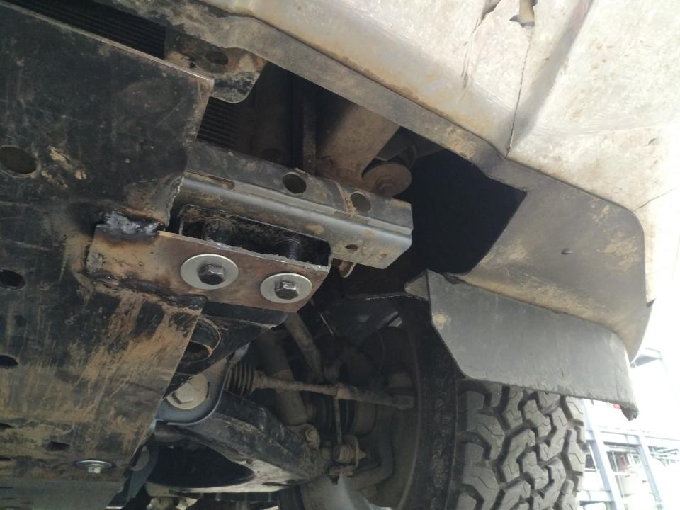

回到汽修代理,对这块护板进行改造!
这是该朝后的护板安装方式!
