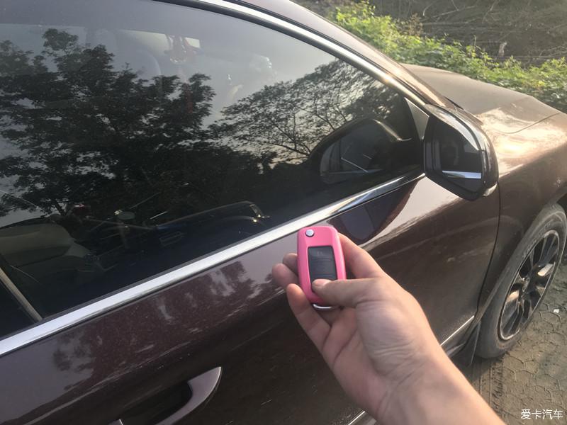

现在车又开了这么久了,前几天使用钥匙时感觉解锁车门又不是很灵敏了,
每次需要离车很进,而且还需要按几次才能解锁,估计又是电池没电了吧,使用4年多了,差不多也该更换电池了吧,

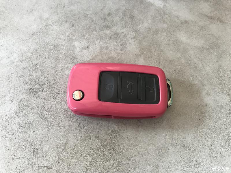

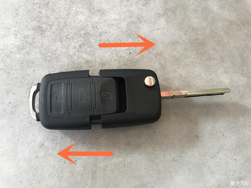

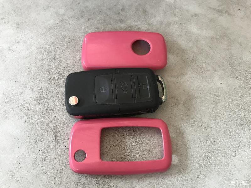

首先将车钥匙的保护壳拆掉
然后将钥匙的折叠钥匙打开

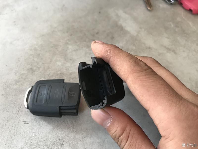

接着拆钥匙的时候,可以左右用力像两个方向就可以拆开钥匙了
就像这样就可以,拆开钥匙还是很简单的
速派的钥匙是使用卡扣的设计,很好打开的,看一次就会了,

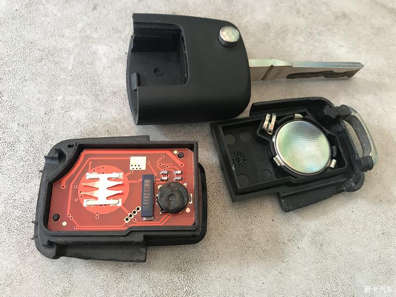

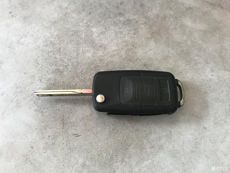

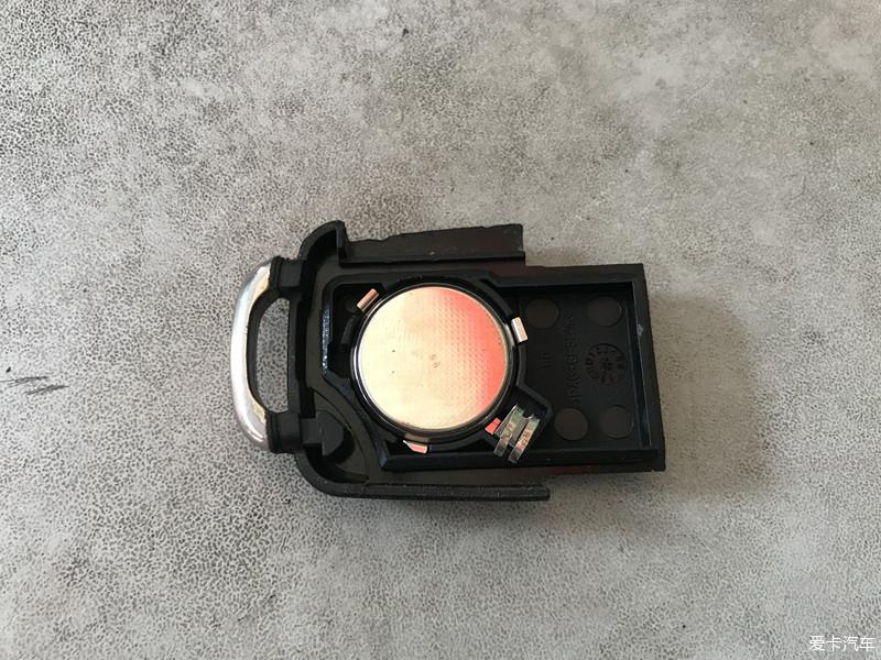

接着打开钥匙壳
这样就可以看到速派的钥匙电池,是纽扣的电池,市面很好购买的

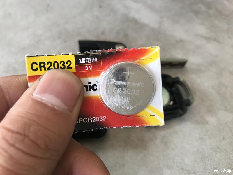

然后拿出准备好的3V纽扣电池更换上,
更换完毕后扣回钥匙壳就可以了,速派的钥匙电池更换还是很简单的,自己在网上买一个电池几块钱,完全可以自己更换就可以了,如果是在外面换的话,最少也要十来块吧
