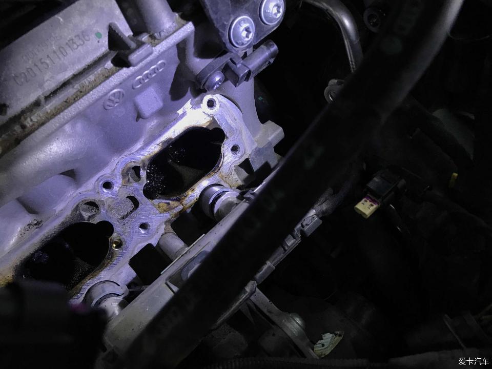

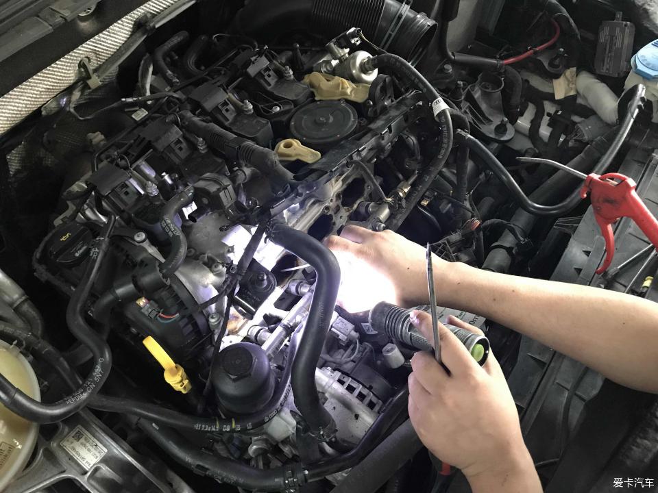

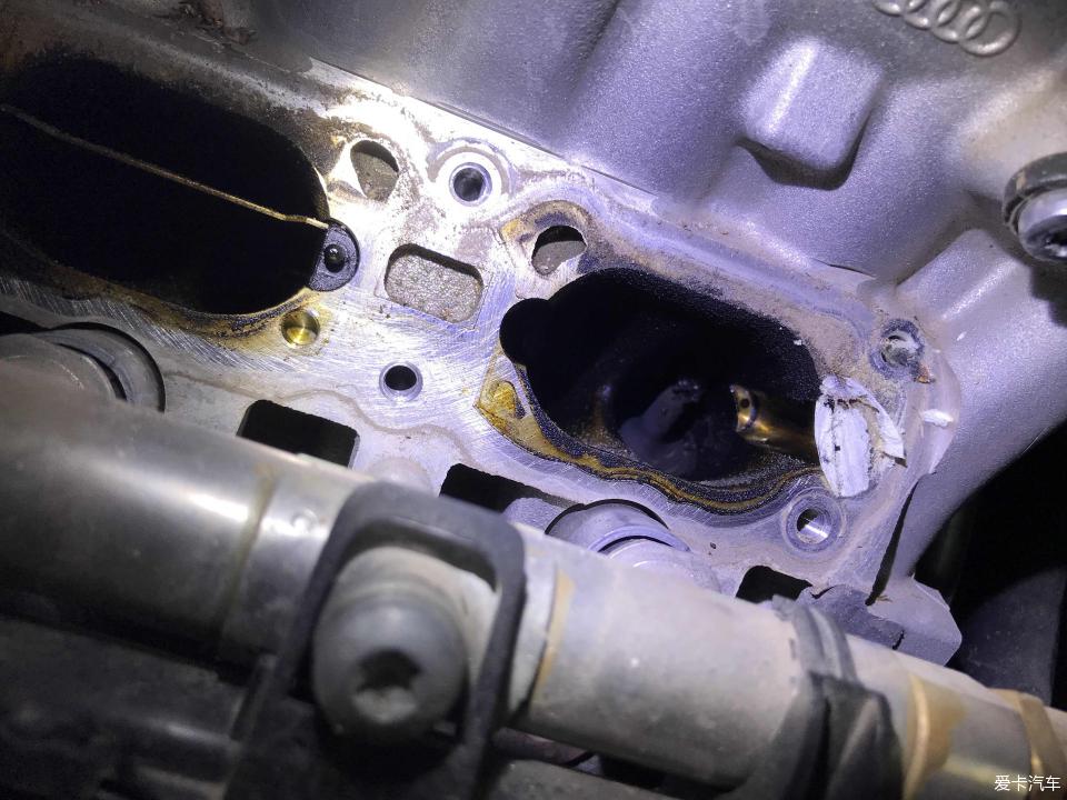

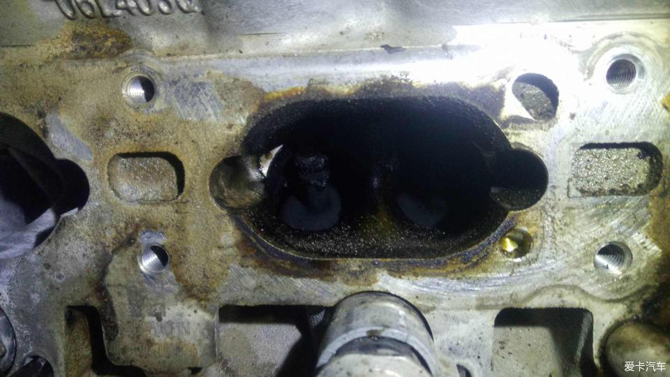

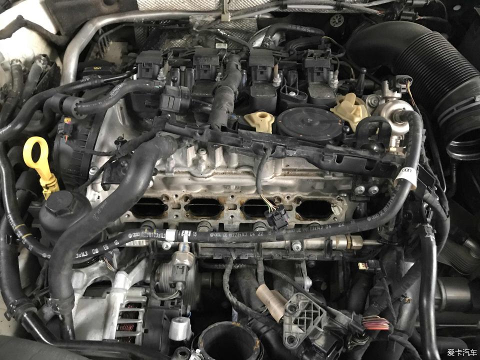

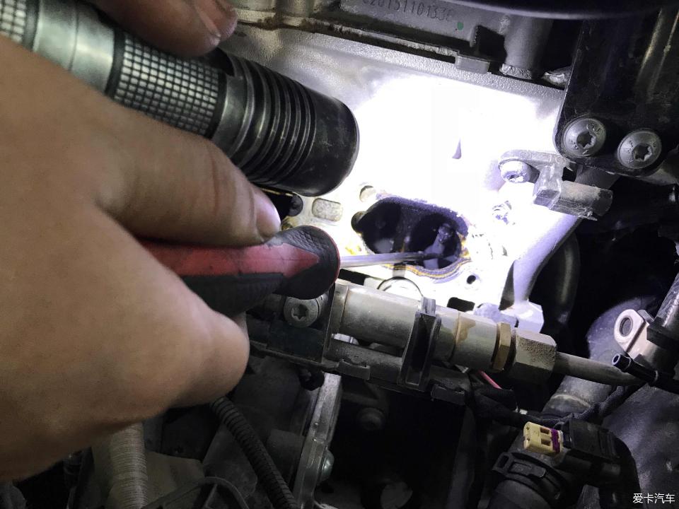

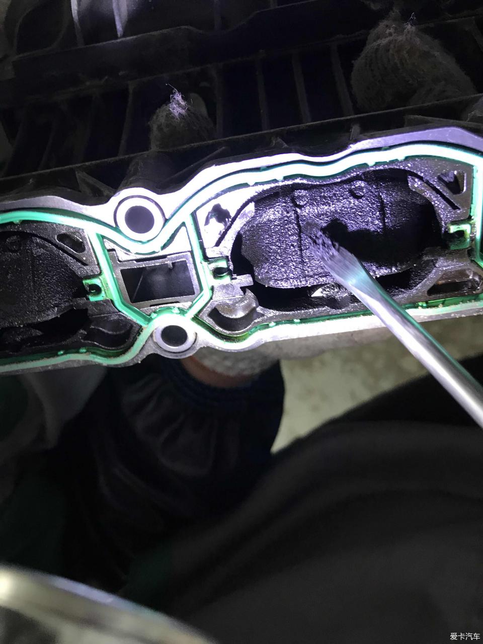

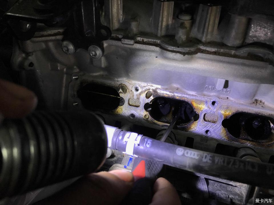

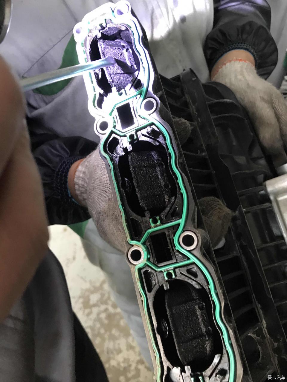

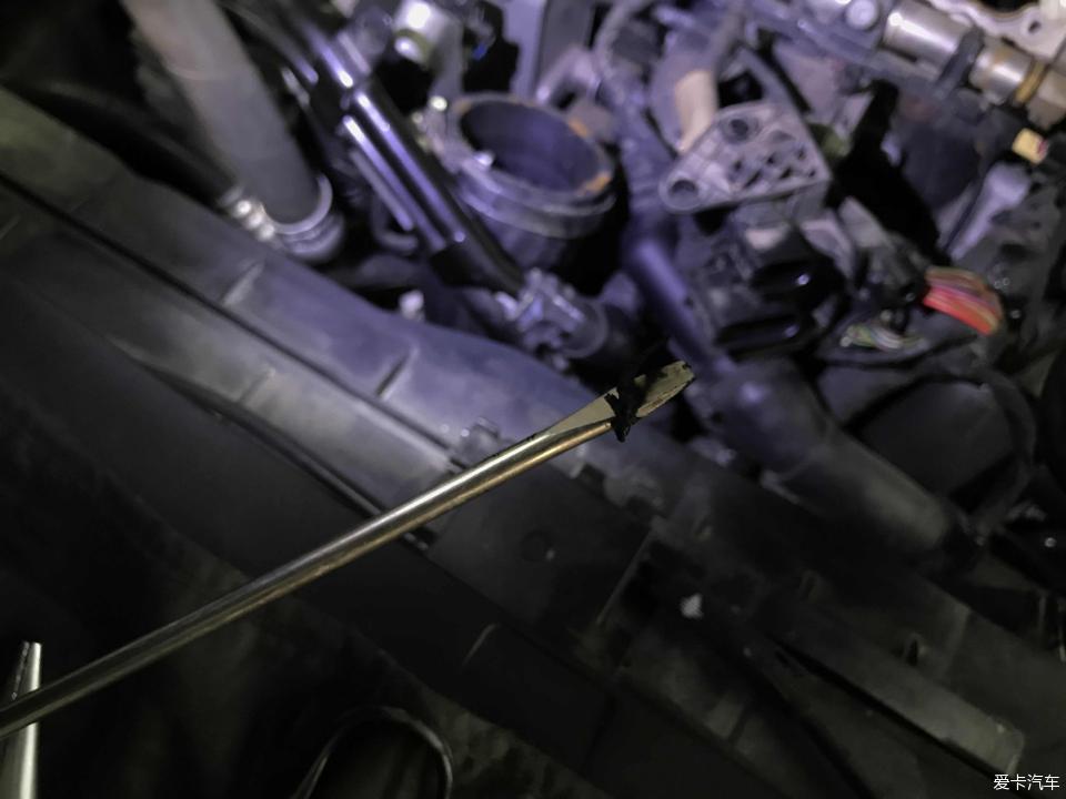

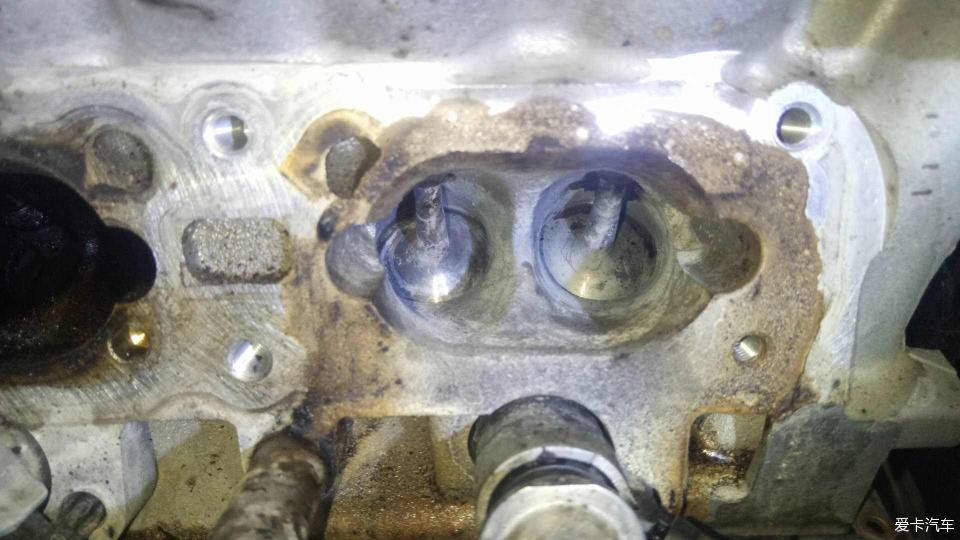

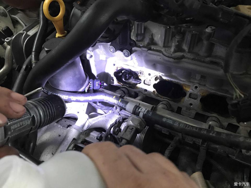

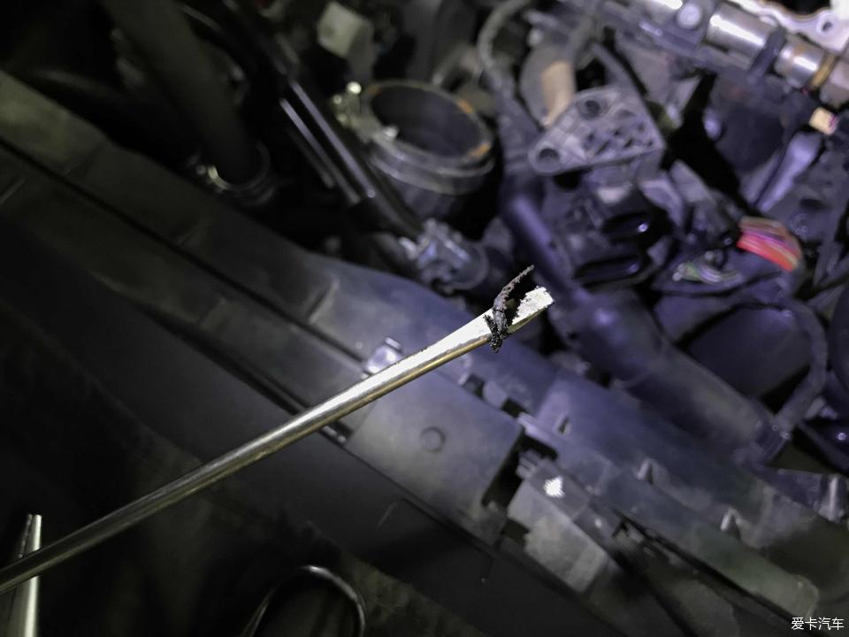

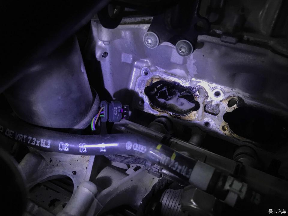

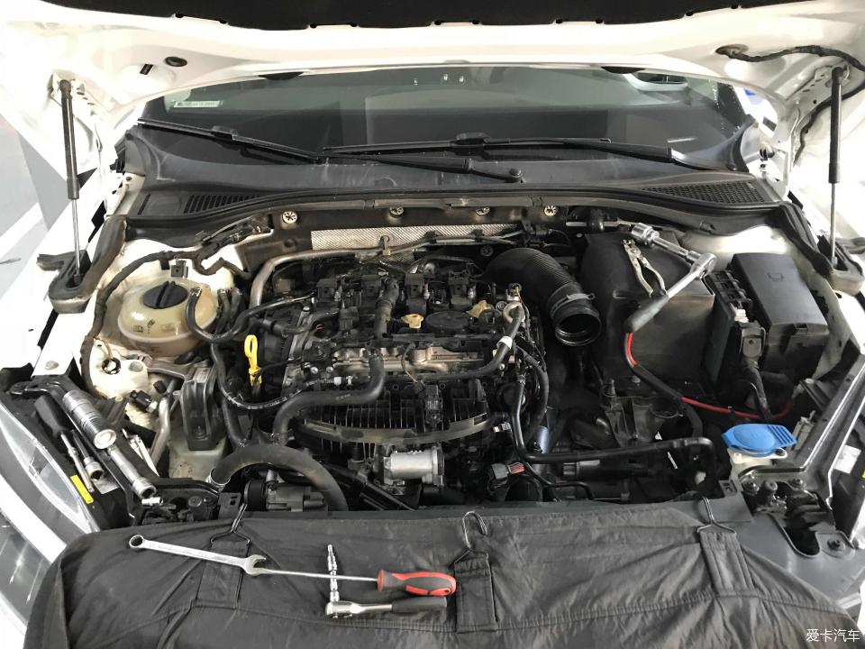

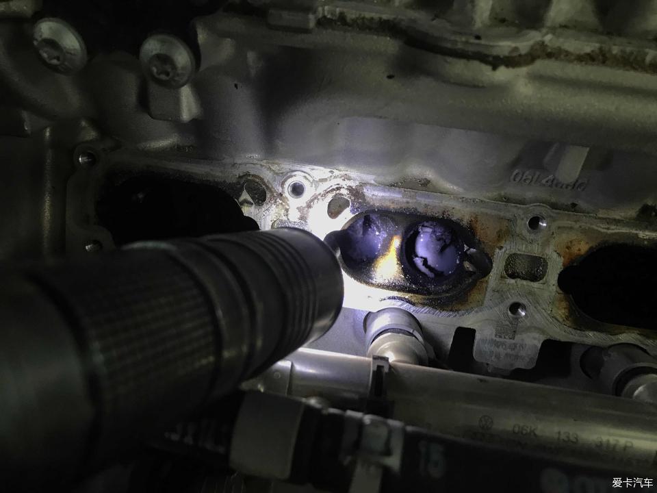

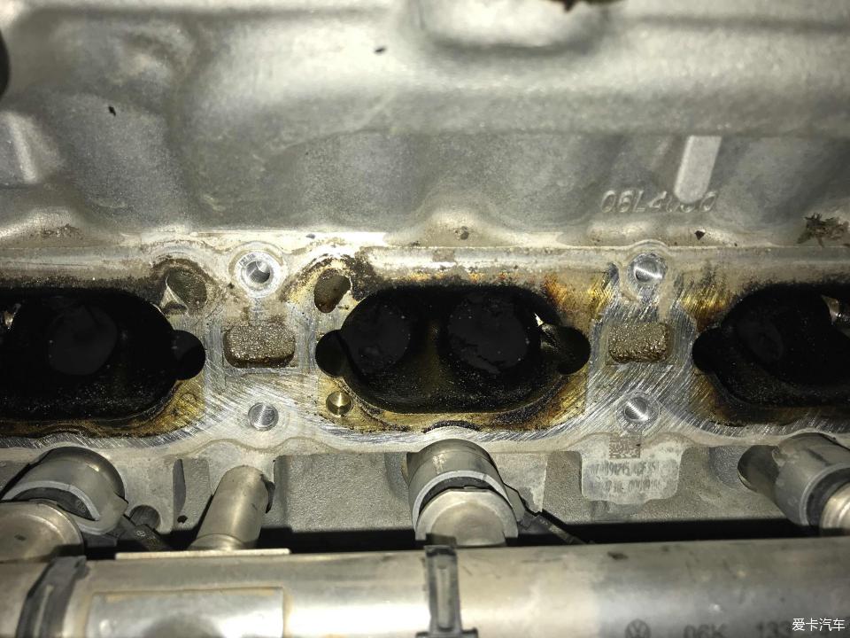

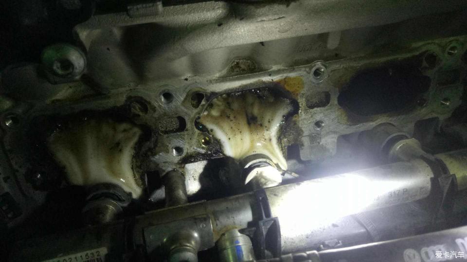

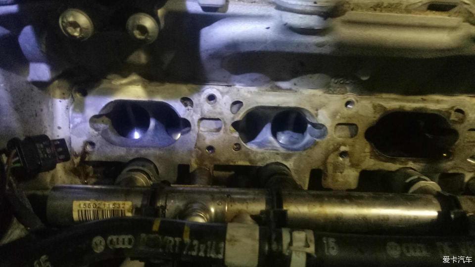

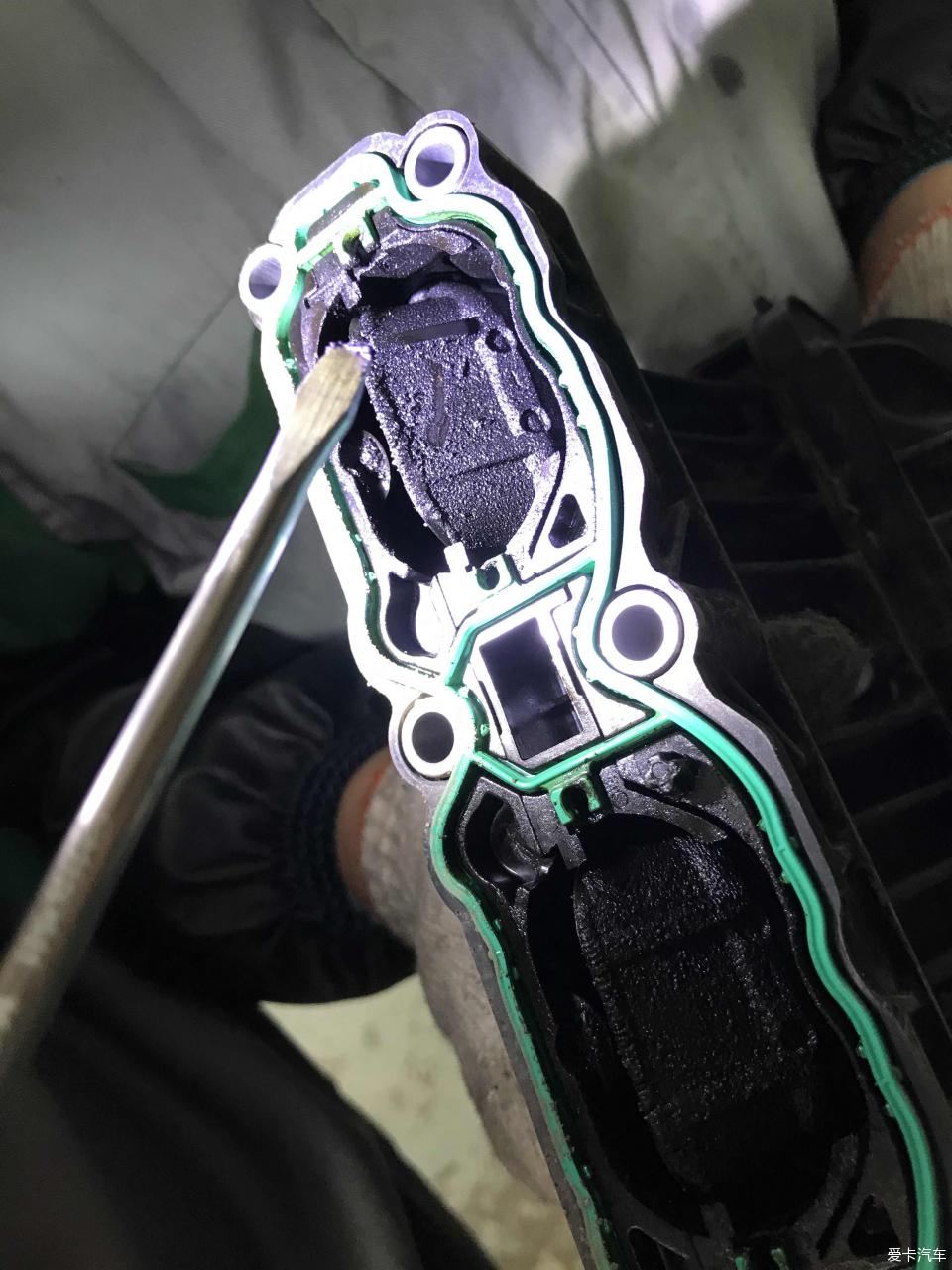

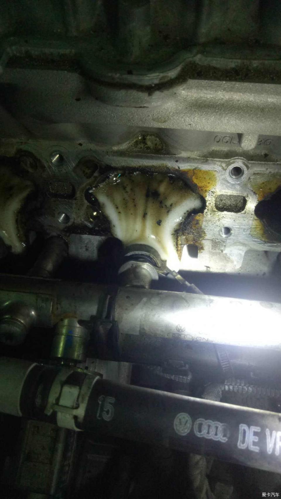

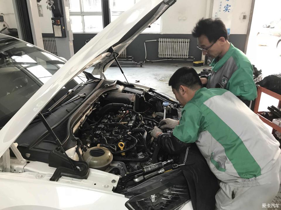

速派大白接近三年,行驶刚过九万公里,动力感觉明显下降,油门顿挫感更强,深踩油门后要缓一口才开始提速,而且提速较之前有所下降。综合分析,是应该挖煤了。不知道是不是首台挖煤作业的新速派。
挖煤作业,指的是清理发动机进气门的积碳。发动机的进气门负责向发动机内输入新鲜空气、燃料并排出废气。因为燃烧不充分、有杂质等问题,就会在这里产生很多黑色的积碳,附着在进气门、气门杆和进气崎管翻版隔板上,黑色固状物。
这些积碳会给车辆带来什么影响呢?因为积碳所涉及的发动机部件,都位于进气歧管、喷油嘴、气门室和燃烧室,首先会从物理上看,积碳会堵塞并导致发动机的进气量减少。严重的话,造成气门室的密封不严,导致缸压不正确,或者使气门杆回位粘连,气门和活塞会相互顶撞损坏。积碳会直接影响发动机的效率。例如,积碳会造成局部温度过高,形成表面点火;也会让气缸容量变小,改变压缩比,汽缸压力突然升高。直接引起爆震,爆震的结果,就是弱化点火提前角,直接降低发动机的最大功率。

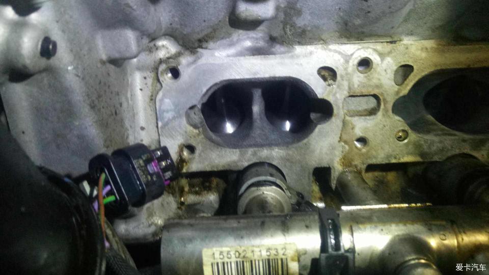

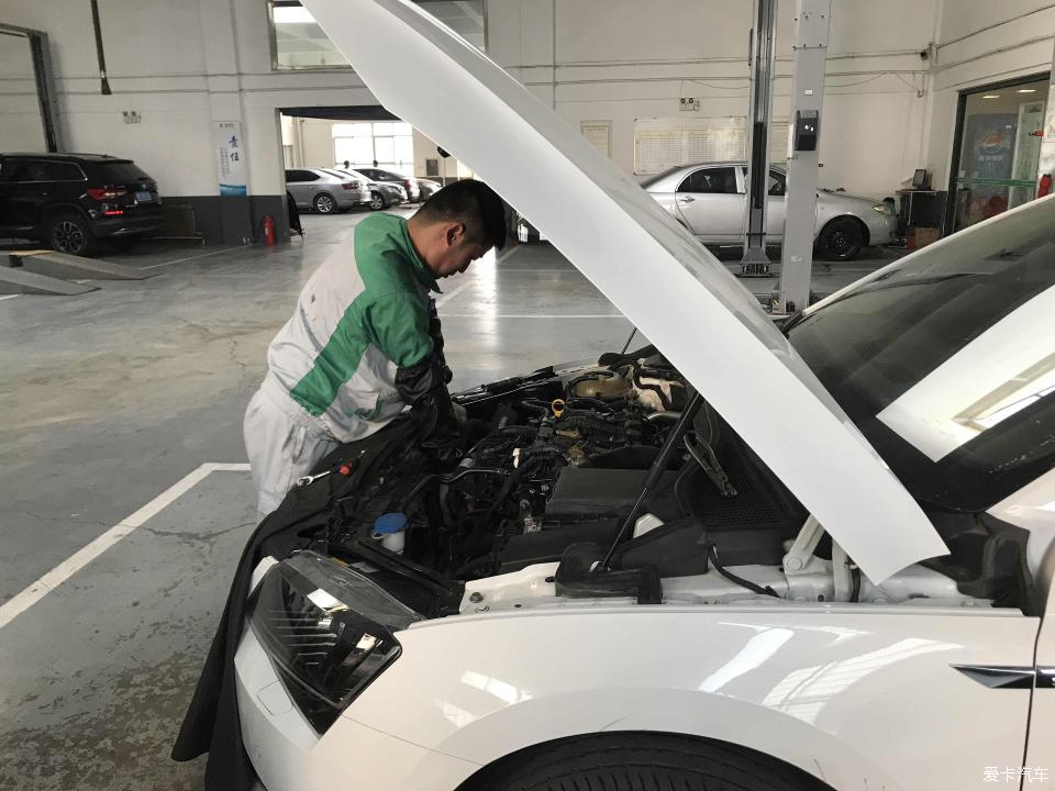

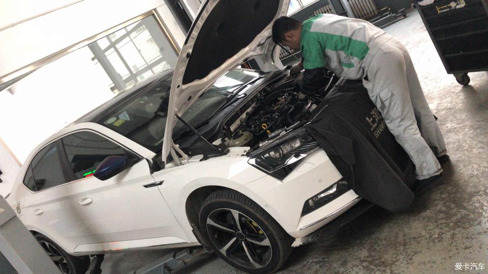

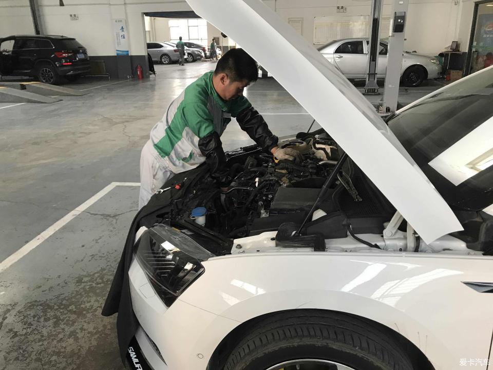

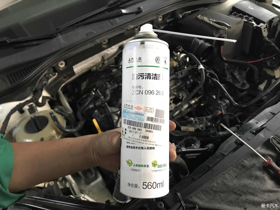

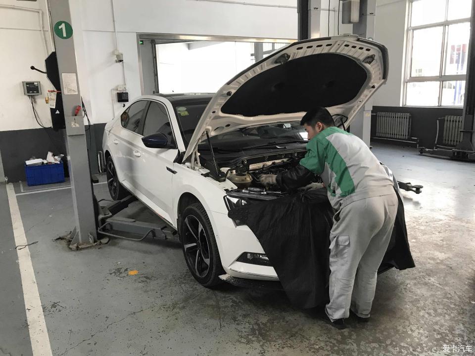

今天在4S进行挖煤作业,详情见下图。不过值得欣慰的是,三代EA888较二代还是有很大进步的。
