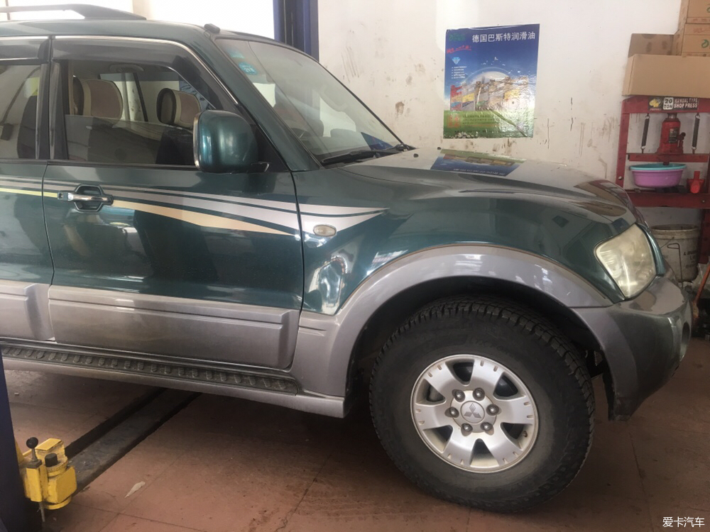

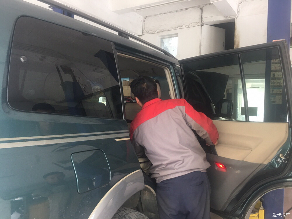

提到车以后就去帮我检查车的那位朋友店里做大保健!我在编辑此帖的时候正在保养着、后续再发保养贴!接下来附上验车时的照片,总之做完保养还要更换各种配件!到时候再发吧!看图
正在检查
这个怎么样?

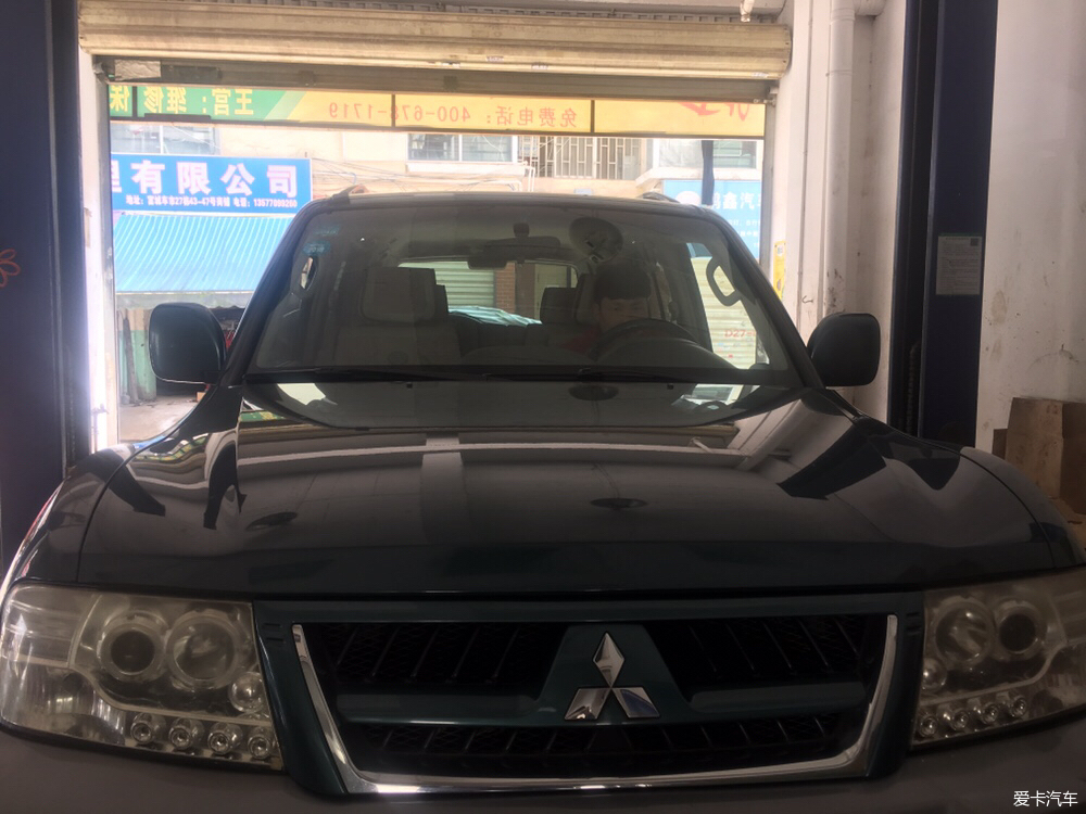

大灯老化!做个翻新就好小问题
一套米其林轮胎、再用个两三年没有问题!这个可省好多米
光线不好、等全部打整完再发美图

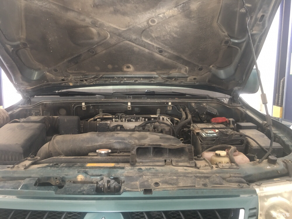

发动机舱脏的原始脏的直接,这样检查下来比车商洗的干干净净的跟明确!打整过的会影响判断

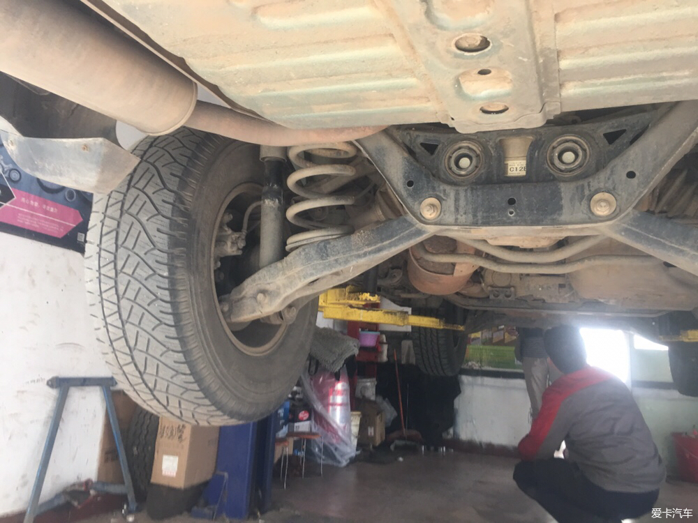

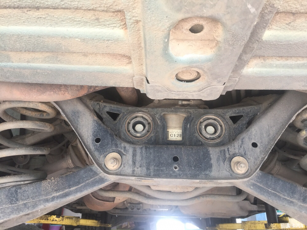

我不会看!据师傅说:没有改动、拆装!都是原厂件

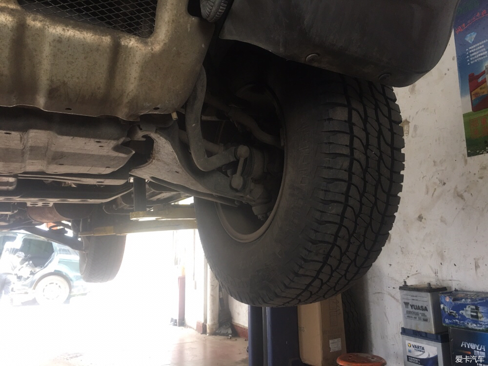

悬挂很整、不用更换什么!师傅说的
还是悬挂
继续悬挂
还是悬挂
这个是渗漏吗?

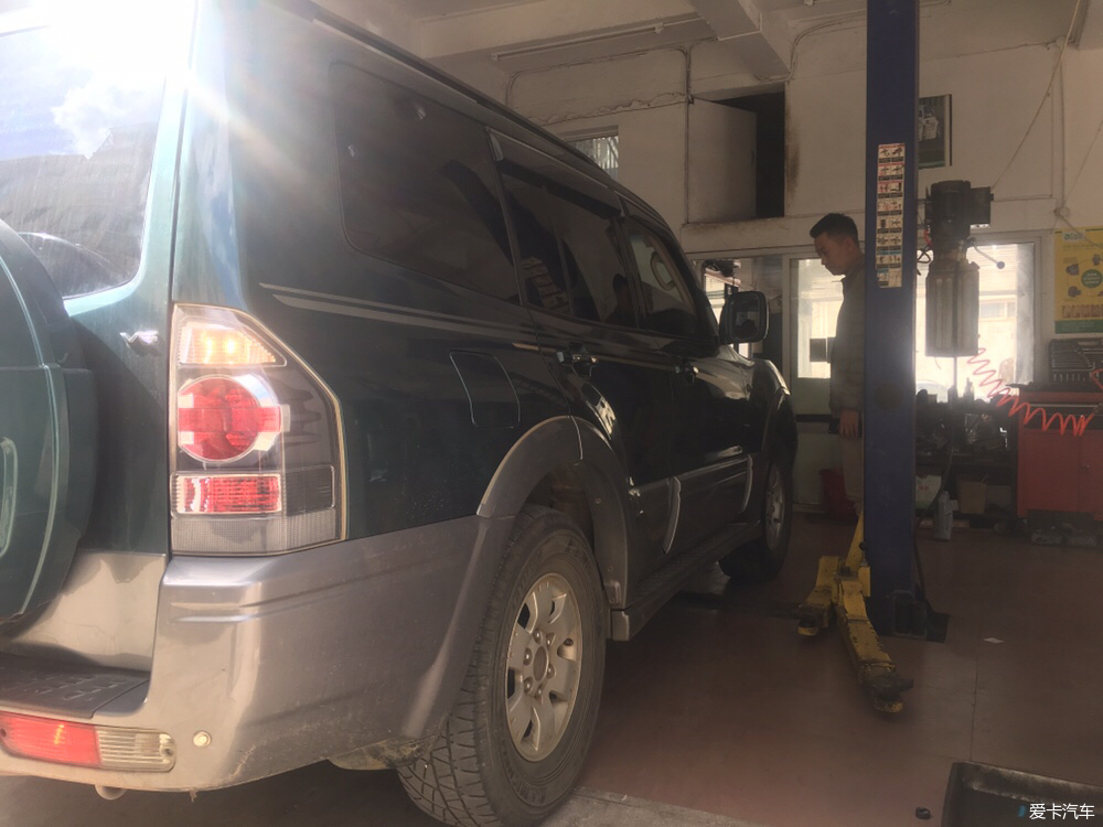

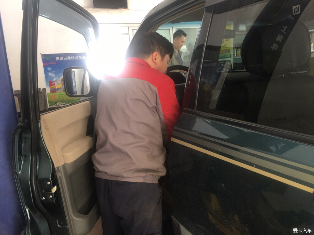

正在仔细检查
仔细检查

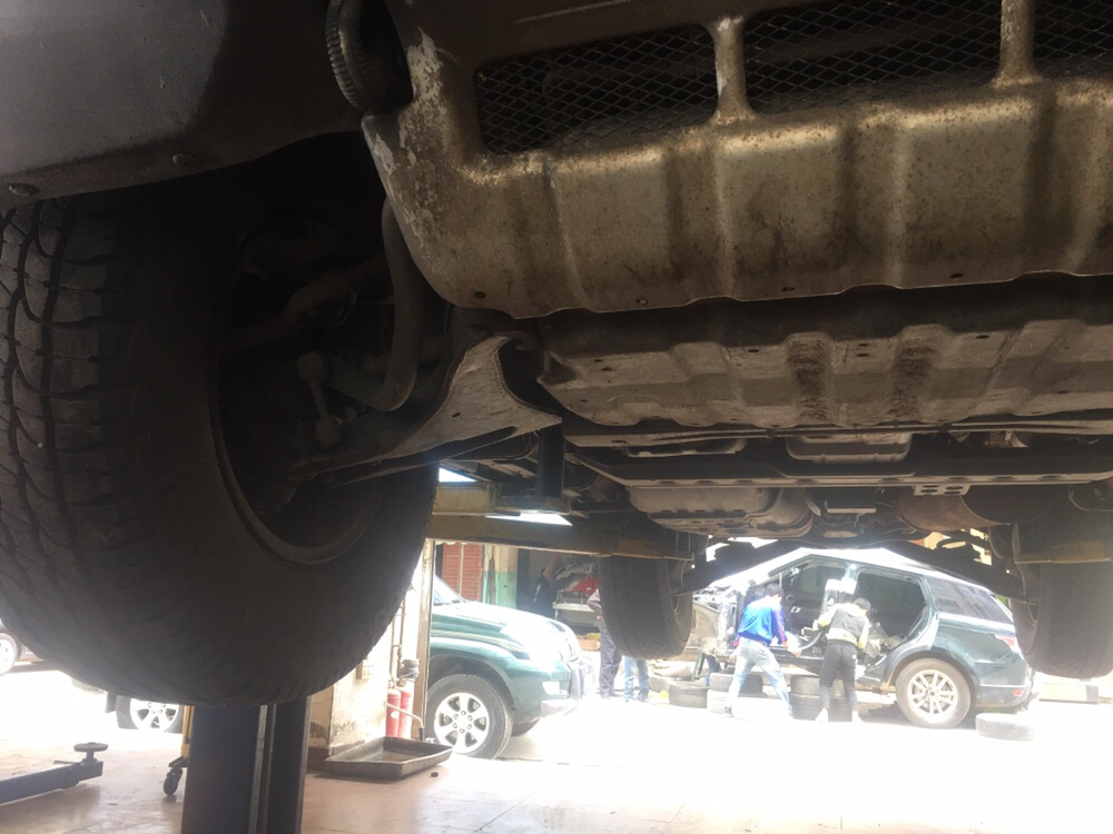

地盘全景,脏是脏了点!但没有明显的刮擦或者撞击但痕迹
