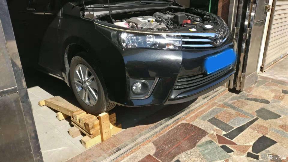

今天受邀参观一下朋友的卡罗拉保养。最大的亮点就是朋友是木工,自制了放油坡道,非常牛逼的技术。朋友是力魔的粉丝,机油用的是力魔,机滤扳手用的是自制的DIY,佩服之余不得不感概手艺人的智慧。另外说一声机滤那些事,自从我上次保养换了WIX机滤,每次点火启动都会出现一个状况。就是点火的一瞬间机油灯已经灭了,但是突然机油灯再次亮起,一秒钟后又灭了。经过我分析,可能是机滤保压不够,又或者是WIX过滤精度太高?运行起来倒是没什么问题,但是我还是觉得原装纯牌的机滤才是最顶级的。也算是个大家提个醒,。下一步我要买一个马勒测试一下,看看如何。

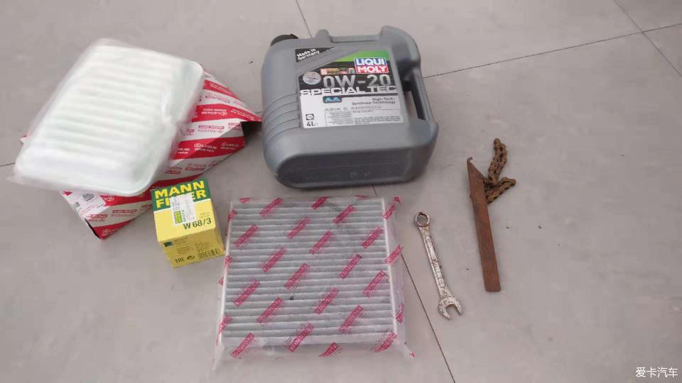

首先给大家看看朋友这次用的家伙和耗材。机油滤芯我不是很感冒,很多人都说曼牌很好,但是我坚信纯牌才是无敌的
自制木的放油坡道,据他说这个比卖的那些垃圾坡道还要耐用。哈哈,手艺人啊。佩服

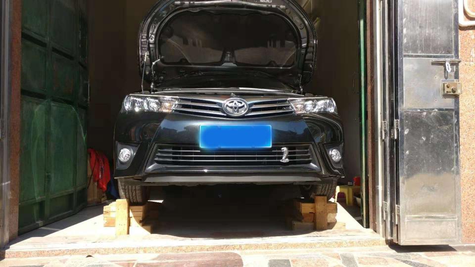

侧面来一张,是不是非常完美的。

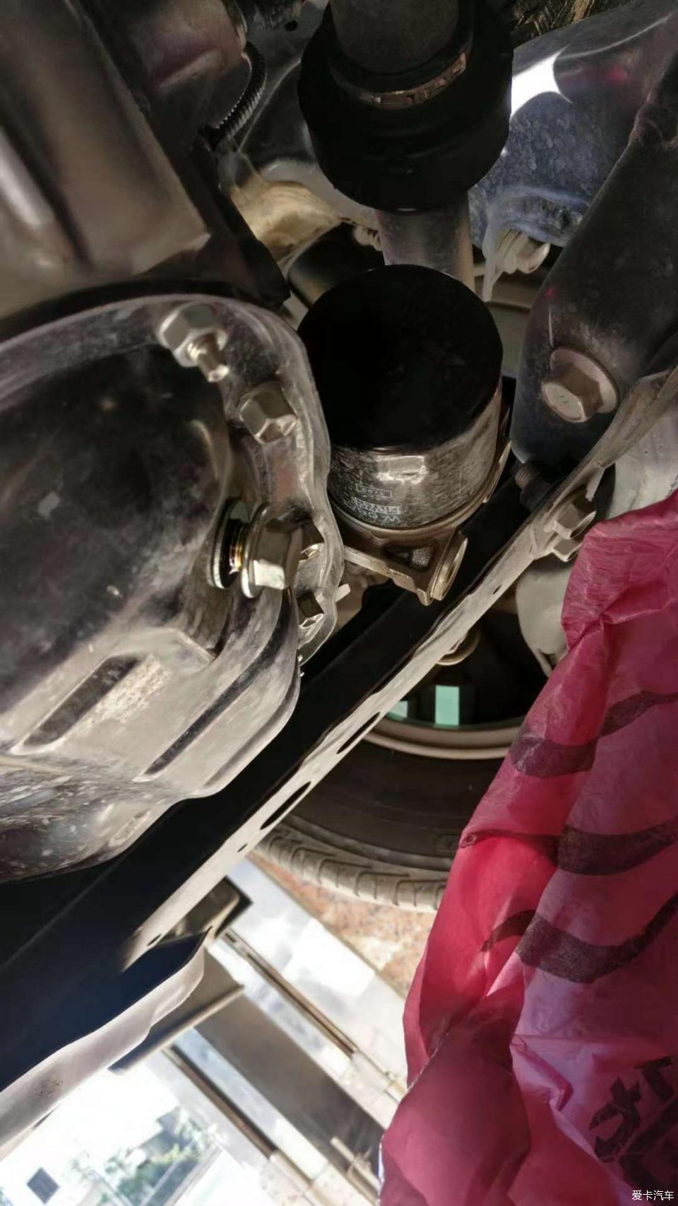

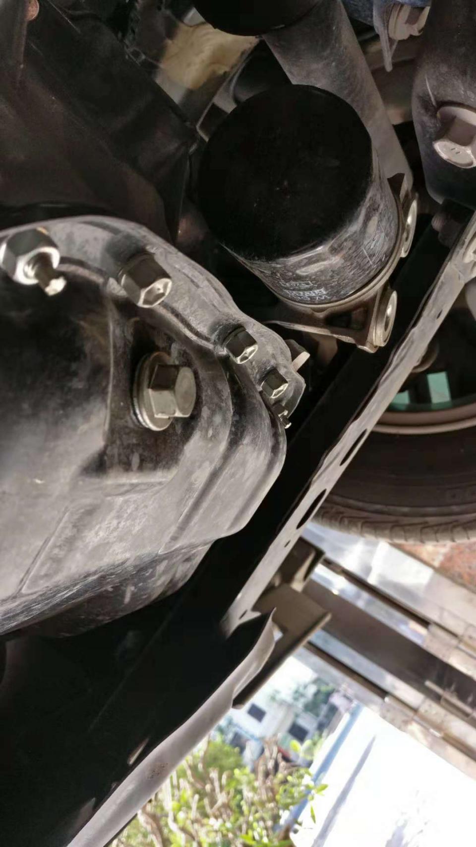

看一看油底壳螺丝和机滤,之前换的时候一点都没有渗漏啊

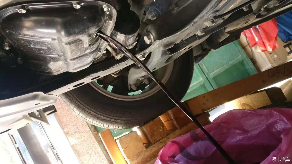

准备好垃圾袋,打开放油螺丝了。
开始放油,比较黑,注意一下细节哦,垫片被黏在了油底壳上。放油后上螺丝之前一定要再三检查哦。

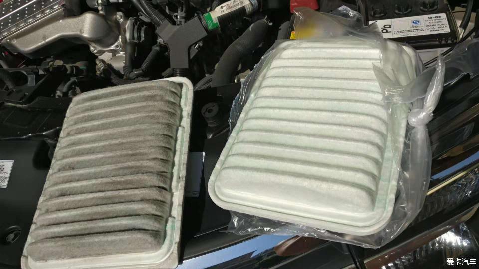

换上新的空气滤芯。发动机油耗高,感觉动力下降,第一时间应该检查空气滤芯是否通畅。

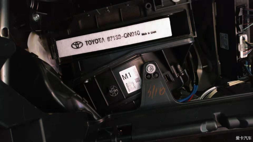

最后换上丰田纯牌的空调滤,这个空调滤我怎么看怎么像是山寨货,不过无所谓了,反正是三个月换一次。

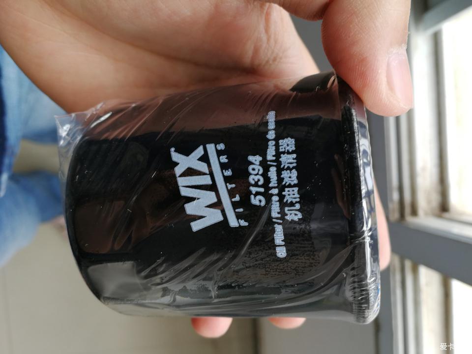

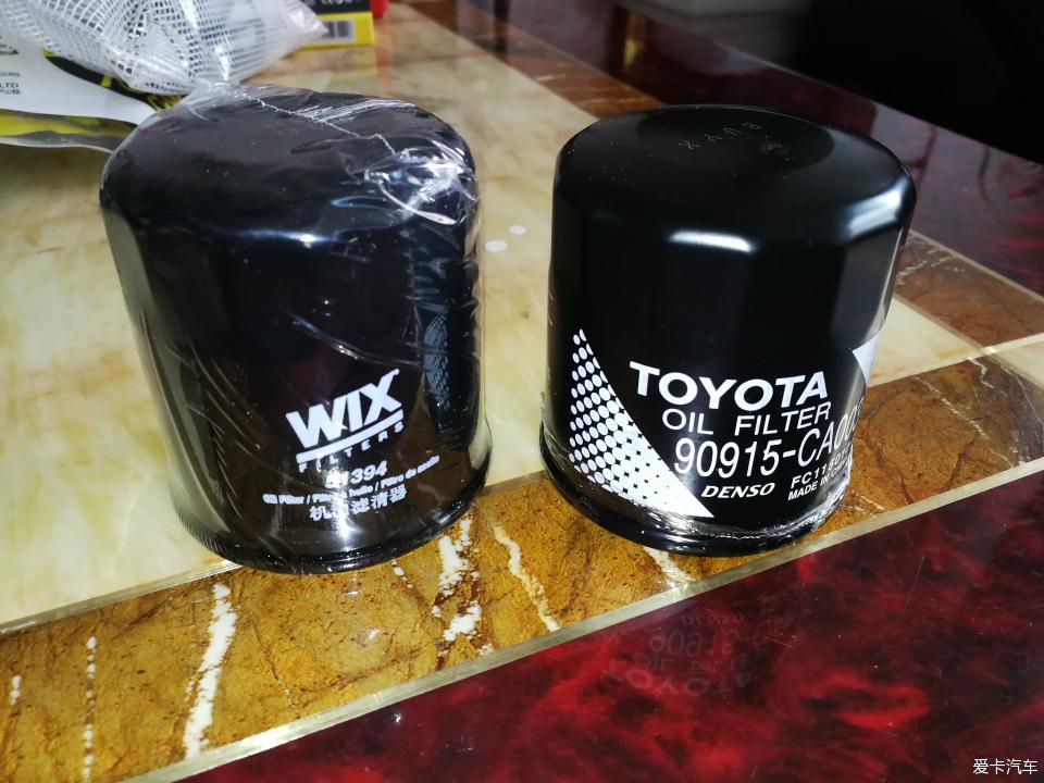

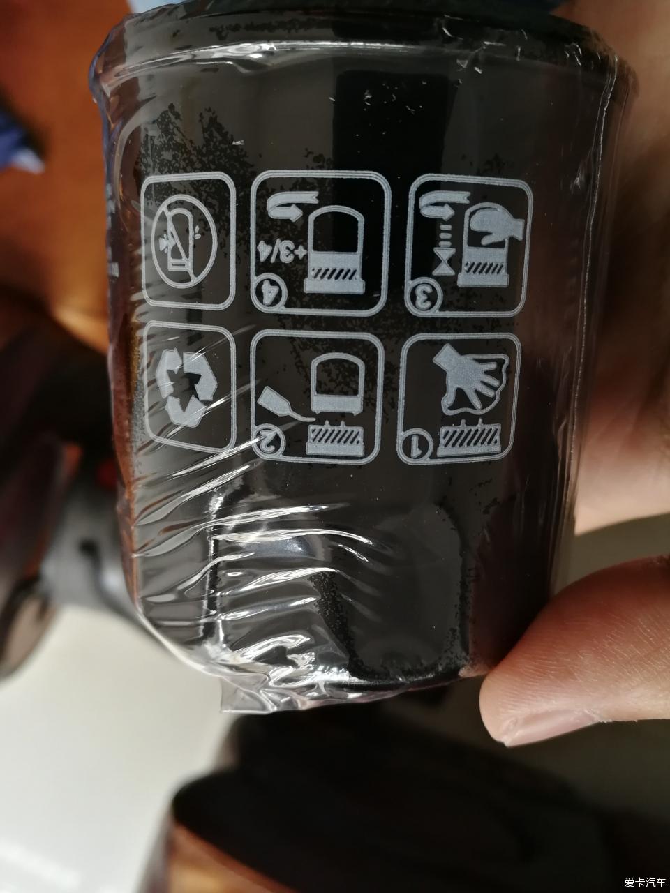

下面好好来对比一下这两个机滤,
包装挺好的,比纯牌要保护的好一些。

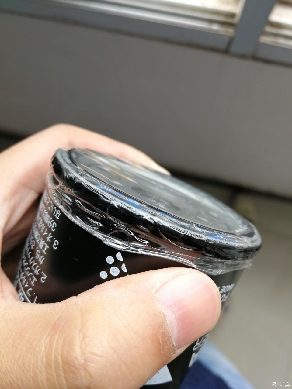

注意看这个密封圈,这个密封圈并不是圆弧的,二十有棱角的。个人觉得这个设计并不好
很纳闷,这个机滤是有止回阀的,为什么冷启动第一次会出现保压不够

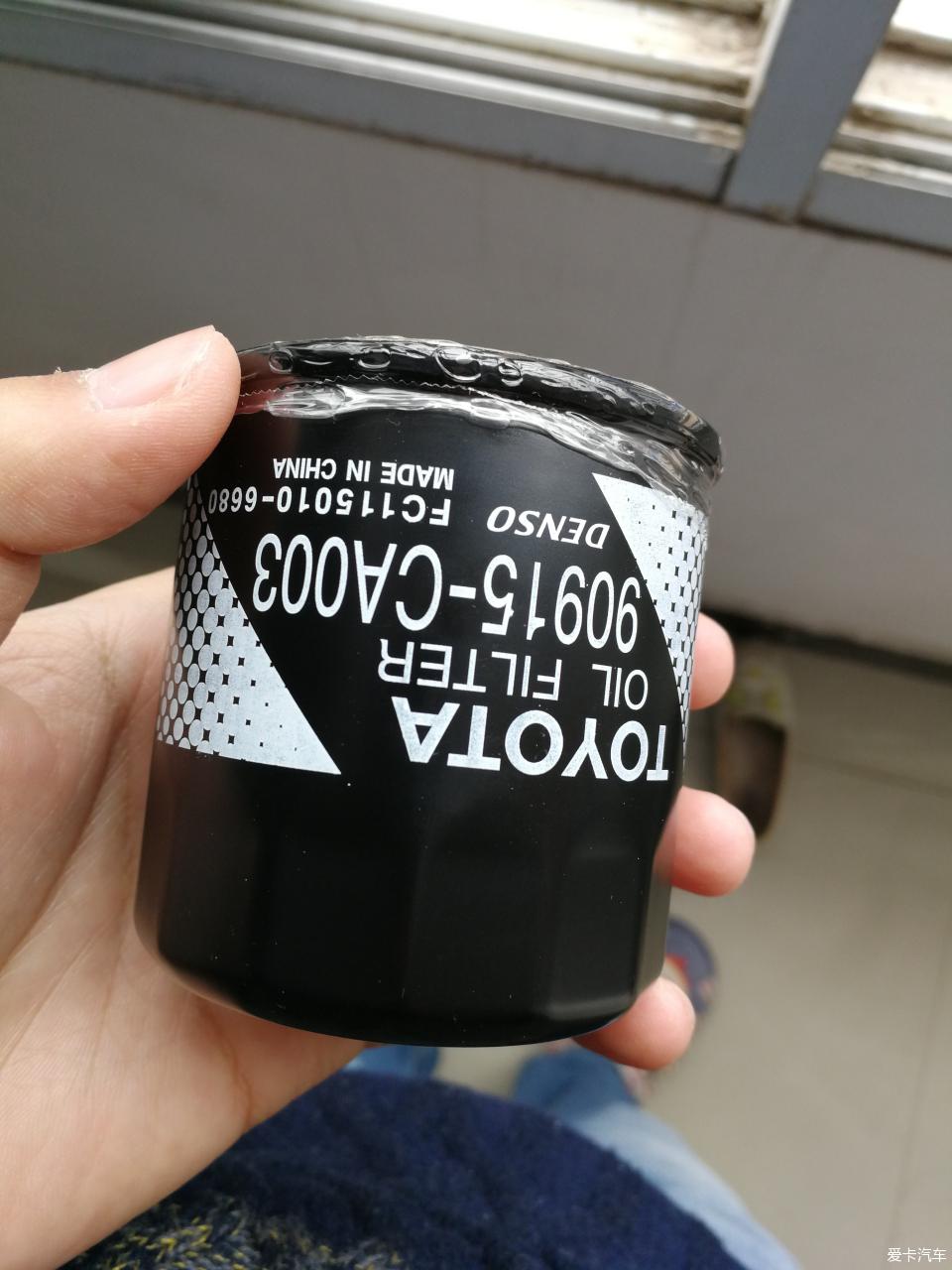

纯牌来了,无敌的存在。我觉得纯牌的做工是最好的。

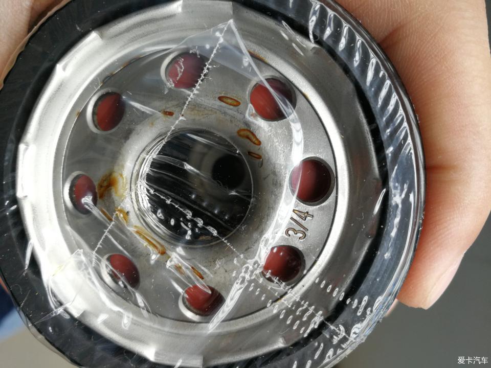

看这个密封圈,是弧形的密封胶条。
这样的设计我觉得更加容易密封。
这个纯牌除了包装稍微简陋一点,其他直接完爆某些所谓的世界第一大牌
以后应该都不会买WIX了。除了特价或许会考虑。
