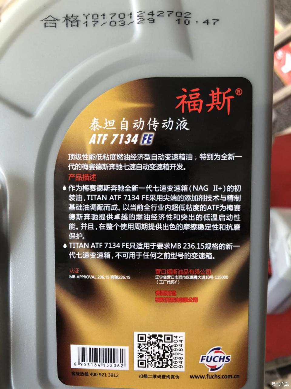

总结:1、这次换油选择的是福斯7134FE奔驰初装7速变ATF油238/瓶,工时免费因为是原厂的设备,连接导管比较花费时间花了1个多小时,换油很快5分钟不到,而且师傅没有拆东西,旧油还算干净,所以没必要过渡花费换新的配件。
2、今天看到严版的警告,说不能用循环机加注,我吓坏了,立马就给维修师傅电话,师傅听到很负责,马上打电话给福斯地区分公司咨询了技术总监,福斯技术总监说:目前5速、7速变速箱都可以使用循环机更换。但新款的9速变速箱不行、但新款的9速变速箱不行、但新款的9速变速箱不行、(重要的是说三遍)还通知我一会去维修厂开6万公里的质保单,说如果因为油品和循环机更换ATF油导致变速箱损坏,他们全权给我负责,我心里的大石也就落下了。呼呼这次当了小白鼠,给各位车友贡献了。小弟潜水老人,写作新人,写得不足之处请多批评指正,谢谢。
找的是我们这里的汽车连锁服务店,师傅第一次接触,感觉他很老练,是别的汽修厂跳槽过来的,查了车架号,推荐我用福斯的ATF油,据说是奔驰的初装油。

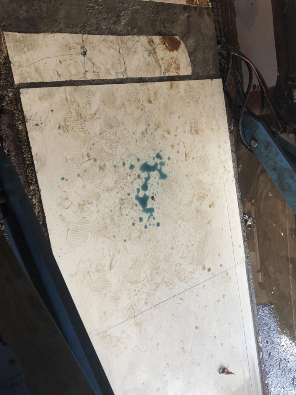

蓝绿色ATF油,和严版说的一个颜色
变速箱滴漏旧油,很干净,因为本人平时不暴力驾驶。颜色与瓶子里的油一样

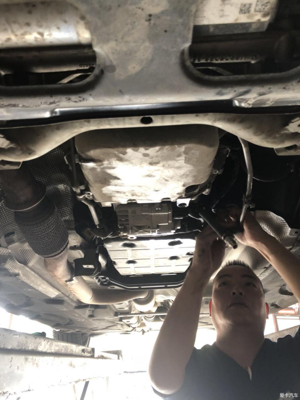

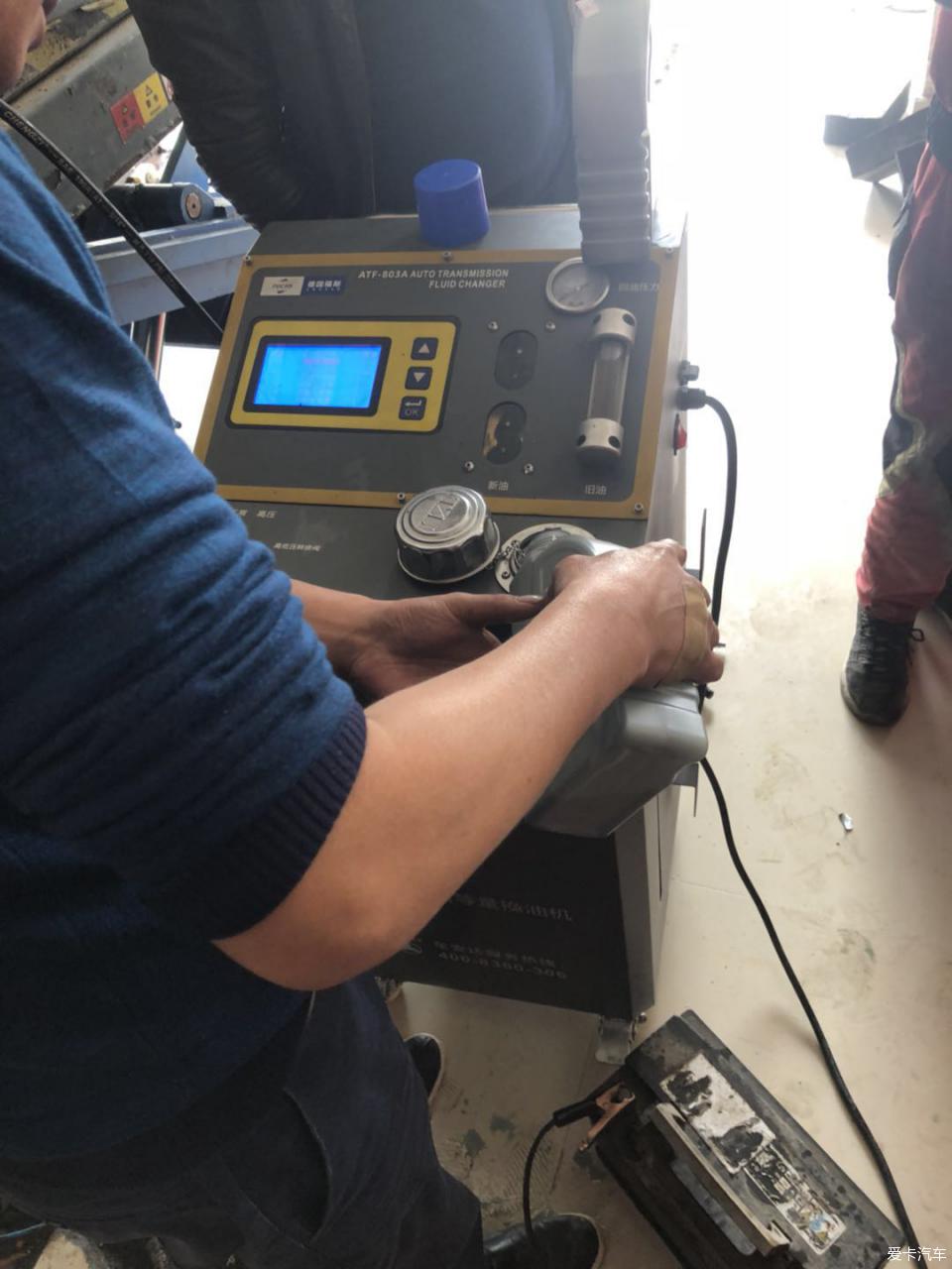

开始连接循环机的导管,师傅很仔细

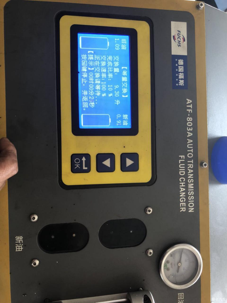

成功连接循环机,准备换油。特别注意:一定是车子启动的状态更换,一定是车子启动的状态更换,一定是车子启动的状态更换。重要的事情说三遍。因为严版说过,不能用循环机是因为压力不好控制,容易损伤变速箱部件,所以必须要启动汽车,压力才能均衡。

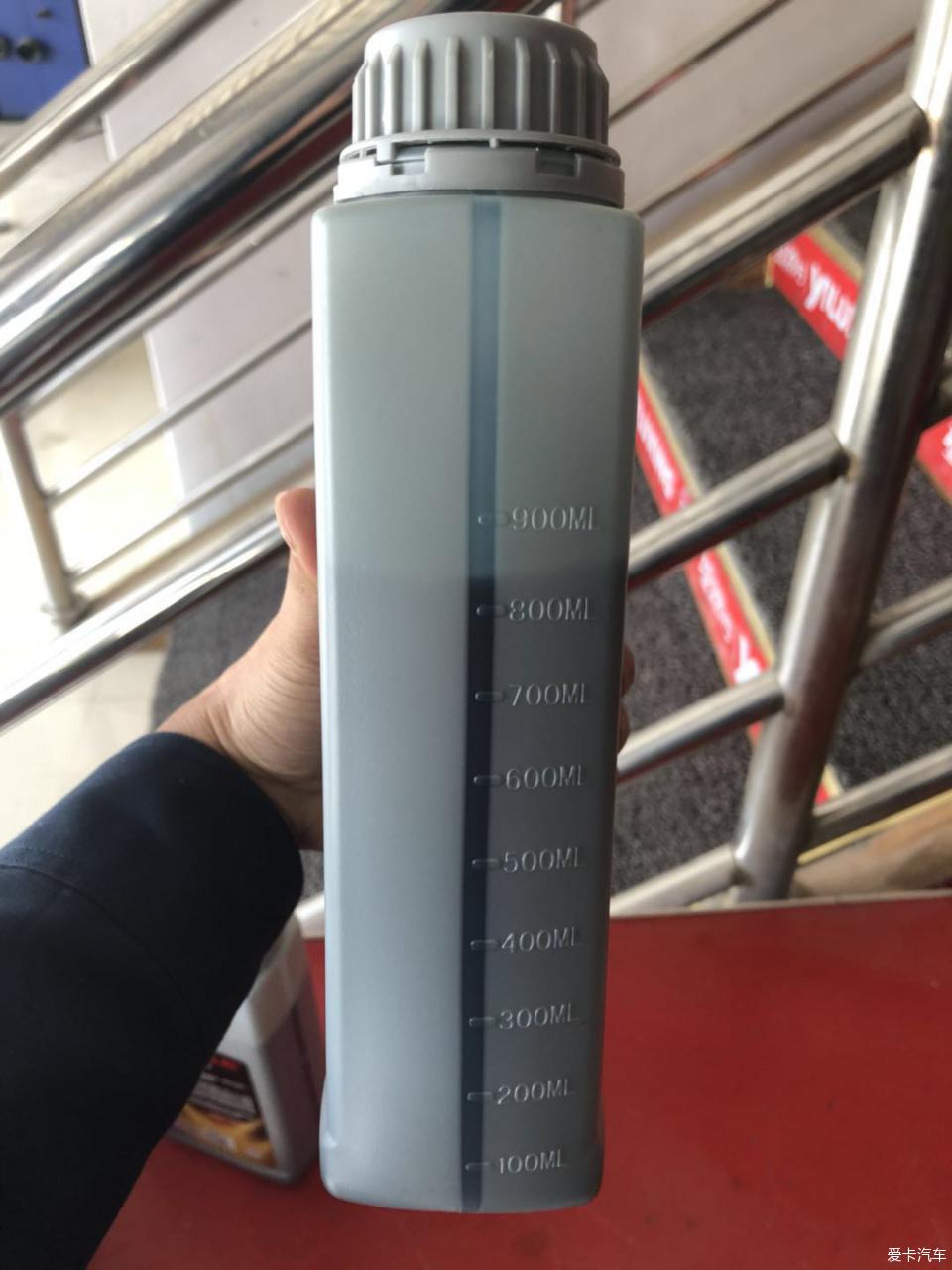

师傅很厚道,福斯是大品牌公司,查询了一下推荐用循环机,需更换要12升ATF油,但师傅跟我讲用10升就行了,拿0.7升来洗变速箱,其他的就换进去。
开始作业
用的是福斯专用的循环机。6万公里了换下来的旧油还是比较干净的,感觉还可以多2跑万公里左右,但没办法,谁叫它是奔驰呢,只能定期更换了。
