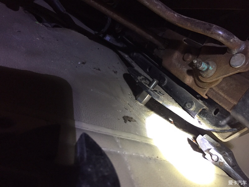

由于上次跑长途回来发现自己大腿内侧肌肉酸痛,发现大包围座椅前边沿偏高,后陷状态,电动座椅把后部打到最高状态都不行,所以萌生了加加高后半部的想法,网上有成品,一个是价格有点贵,另外质量不咋稳定,说白了不一定坚固。我买的配件全部都是304不锈钢材,质地应该更好,价格也便宜很多,上图

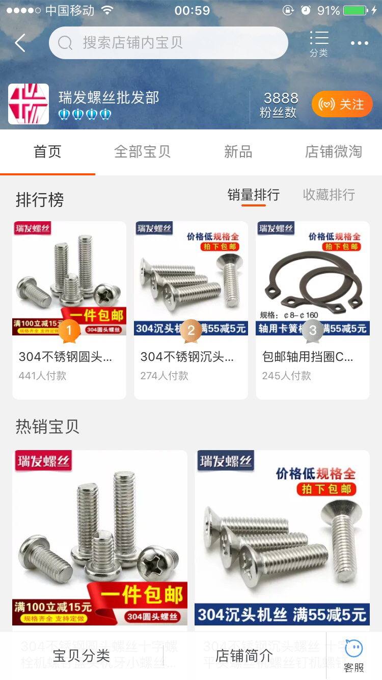

淘宝搜索店铺瑞发螺丝批发部,进里面我告诉你选择哪几个东西

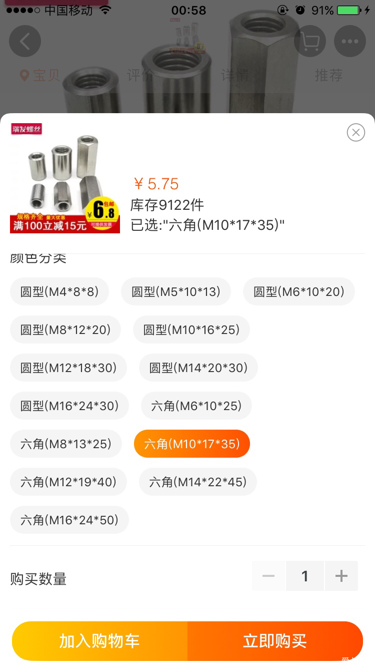

这个加长螺母,测量座椅下面是10个的螺丝,可惜没有2厘米左右的,只有3.5厘米的,上面有个2.5厘米长的圆螺丝,感觉没有这个六角坚固,反正都要截,就选择这个3.5厘米长的了,二个11元

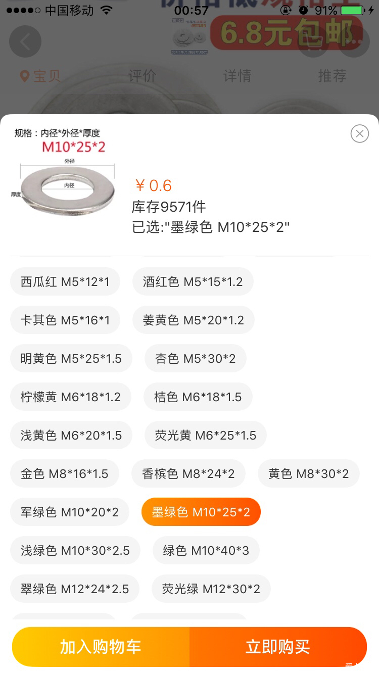

这个加大垫片必须药,垫加长螺丝上面,座椅螺丝口下面,免得螺丝和座椅孔漏出了,二个1.2元

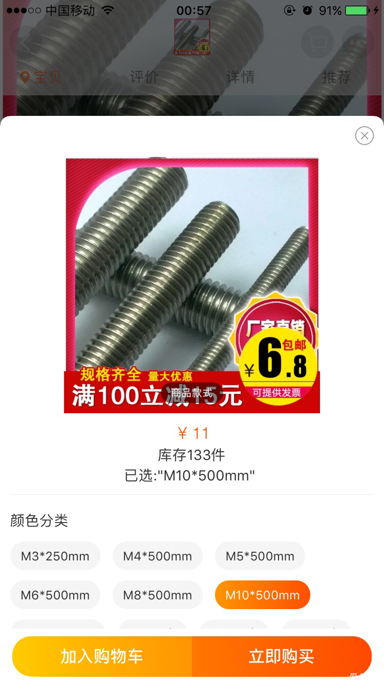

这个杆必须要,50厘米长、回来截二个2.5厘米长的即可,11元,三样估计24加运费30多点吧

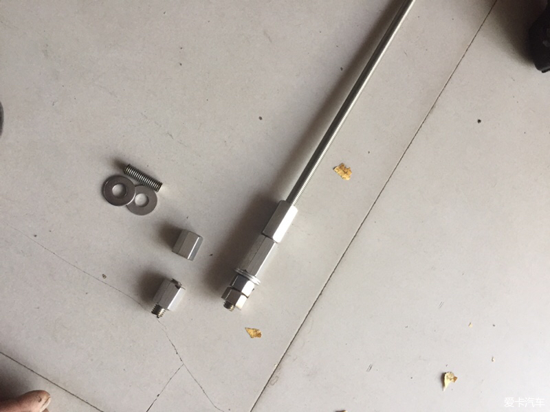

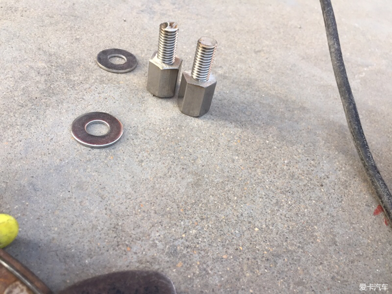

回来的料这样了

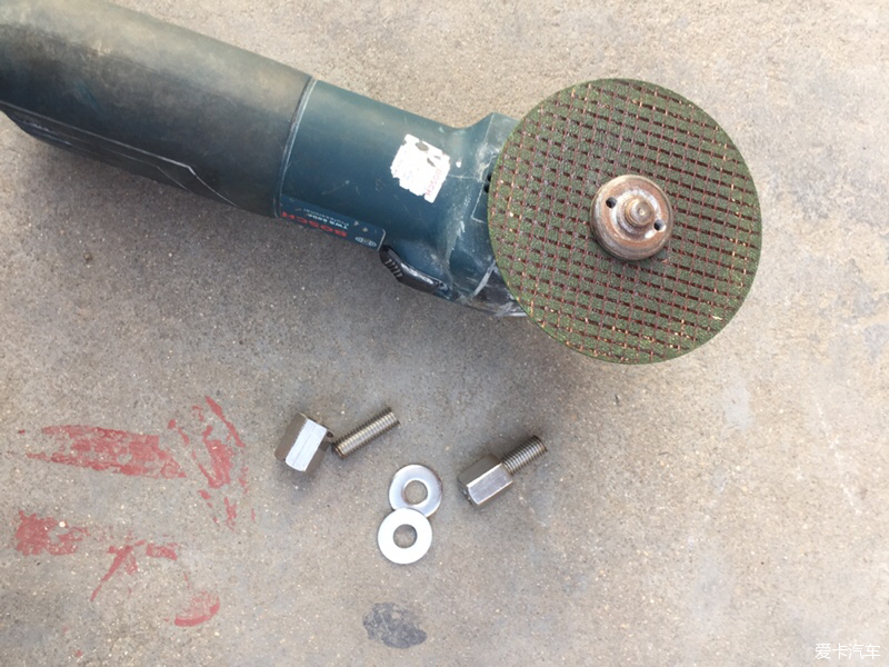

动用角磨机切成合适大小的,记住螺母2.2厘米长,螺杆3厘米长

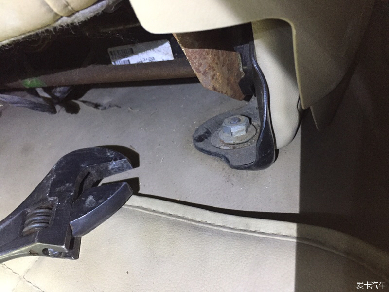

切好后把螺杆1厘米旋入螺母,就成这样的成品了,实际安装中,应该抬起后半部座椅,先把螺母单独旋进车座椅下面的固定螺杆里面1厘米,然后上面放垫片,座椅板孔再压上,走上面旋进我们截的3厘米的螺杆,旋紧即可

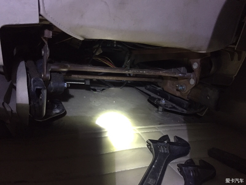

开拆座椅中,记得前面二个螺丝也需要松了,但不需要卸掉,后面二个螺丝帽必须卸掉

好了,现在完工,记住上好后面的螺丝,前面二个螺母别忘记紧了,这螺丝刚性绝对可以。现在座椅后面塌陷的问题解决,前面边缘顶大腿肌肉的问题也排除,期待再次长途高速,大腿不挤压的疼!
