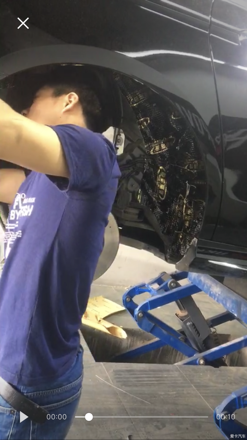

那么好,换胎!仔仔细细的把论坛里面这方面的帖子度拜读一遍,为了要一个更加安静舒适的环境,听了严版的话,换成了普通型的轮胎,并把隔音也做了,做了四轮 四门 后备箱的隔音。刚好我朋友在北京有个改装店,安排好时间车开过去我就没有管了,因为灯光的原因有些太模糊,没有拍全。大家见谅。不多说,上图。

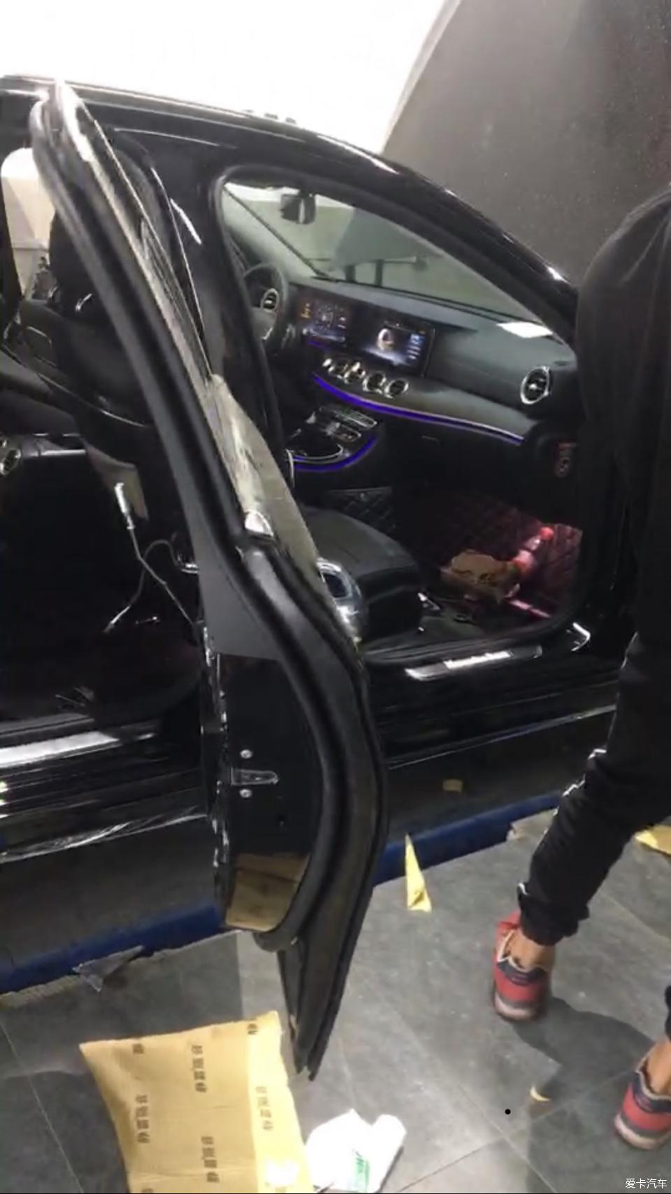

这是四门的,反复叮嘱一定要复位好,我也怕异响。好在师傅很专业做事认真。看了一会我就和朋友喝茶去了。

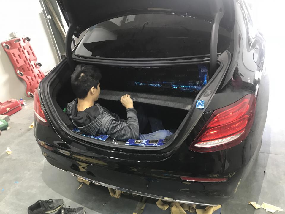

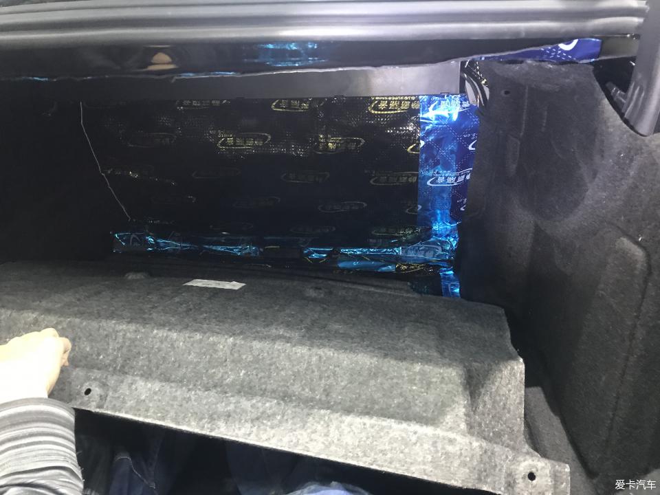

这是后备箱的。拍的时候在复位,没有拍到详细的。
上这张图我想说,这后备箱要是不要隔板真的很大,174CM的小伙子。
这是截图,做4轮的时候朋友拍给我的。

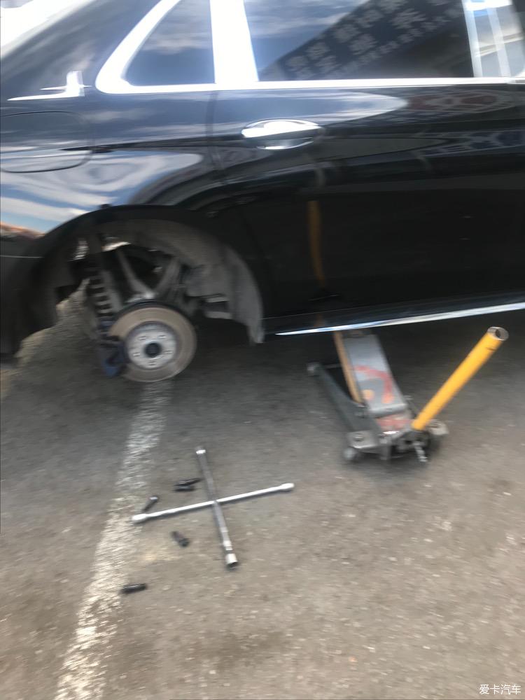

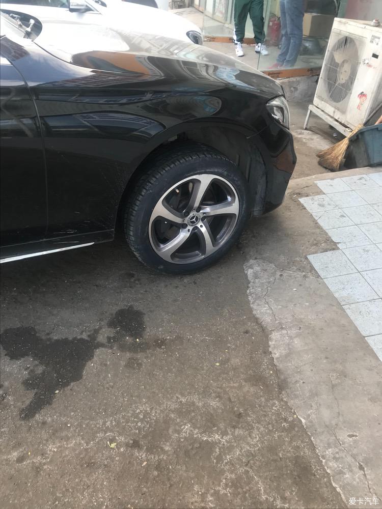

换胎开始。 风火轮看长了也就顺眼了
换完一只。

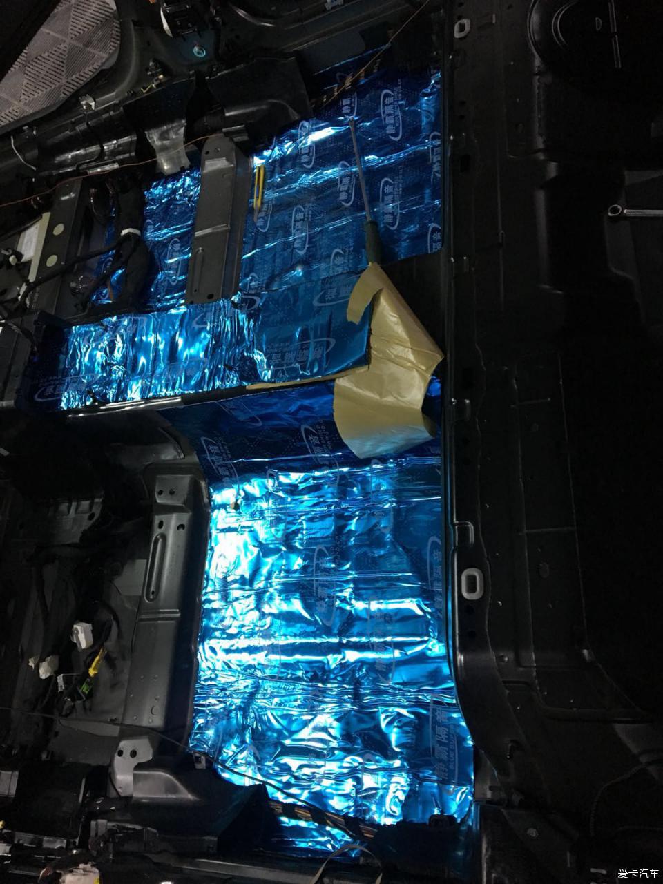

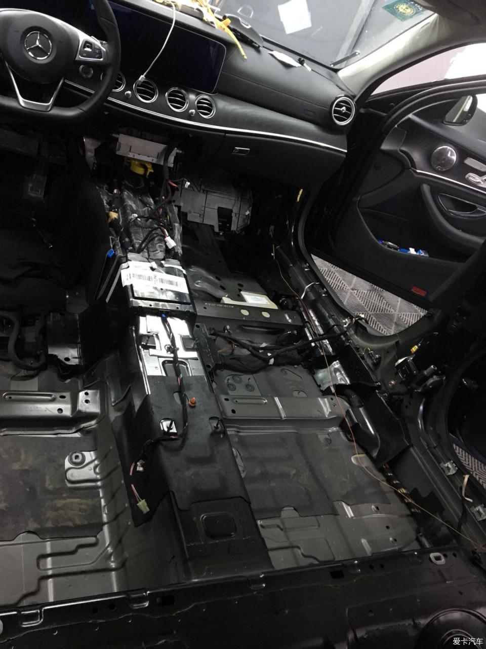

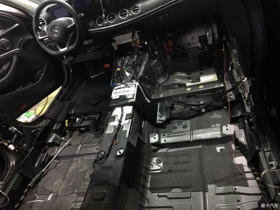

去年在朋友店里面做了四轮四门后备箱隔音,又换了普通舒适轮胎,提升了整车的安静舒适的驾乘感受。做完隔音我个人感觉是之前做过隔音后强加的部位反而更加凸显出不足的部位了,记得严版和论坛里面的朋友说做完地板隔音会更好。(暂时换不了S的心理安慰吧)就一直惦记着。上周末给朋友打电话约了时间,这周一朋友一早来公司将车到他店里,下午下班后我再去开车。晚上和朋友匆匆一聚忍不住去体验一把。怎么说呢?这算是全车隔音做了,整体又有提升了,静谧性又提升到了新高度,原来地板下面一些细碎的震动或者是共振吧则更小了,坐在车里感觉厚重感更强了。对车内感受有和我一样的要求的可以参考参考。谢谢
