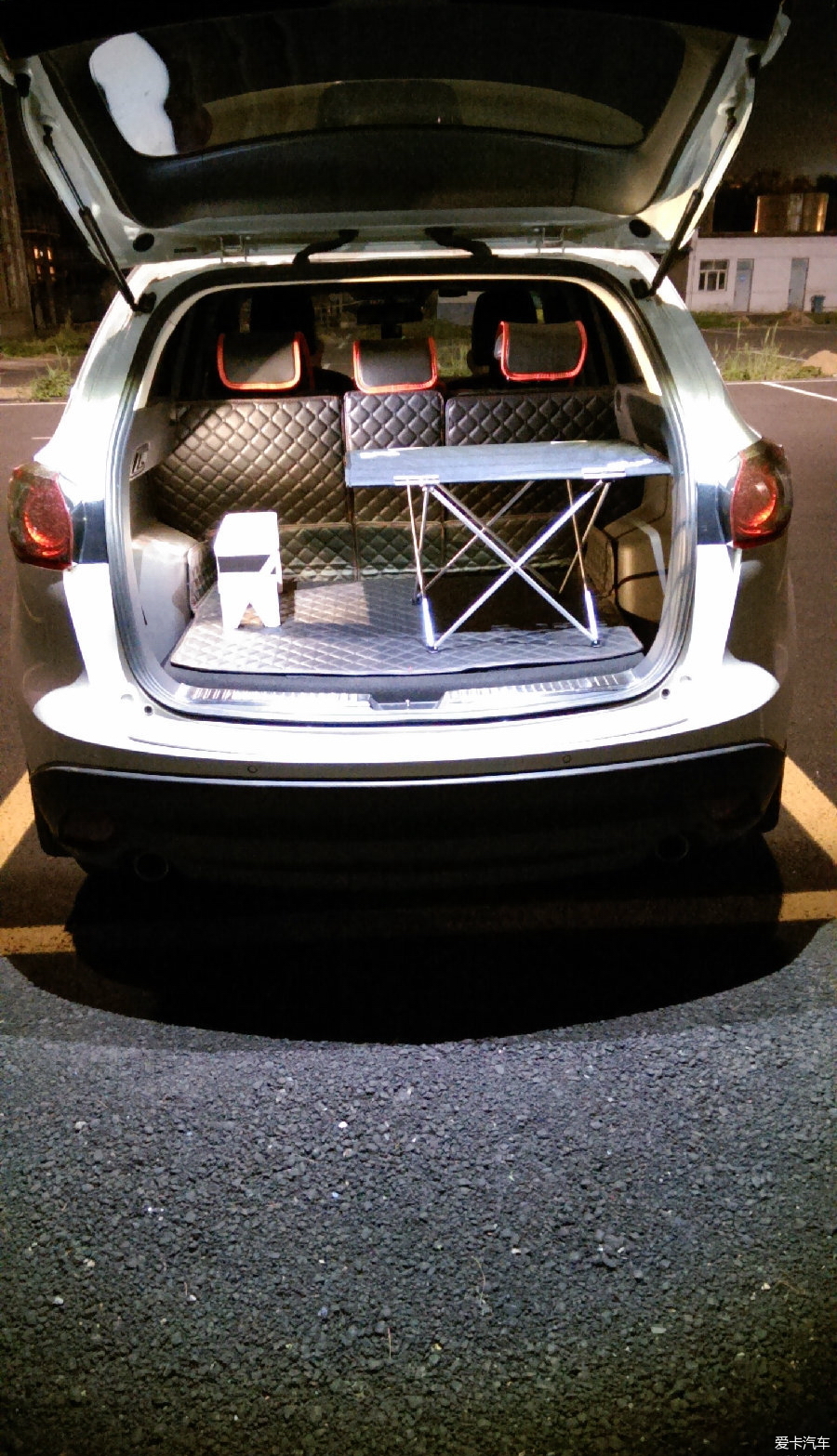

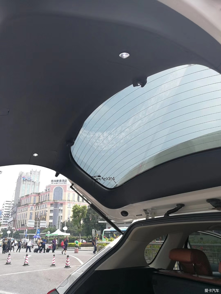

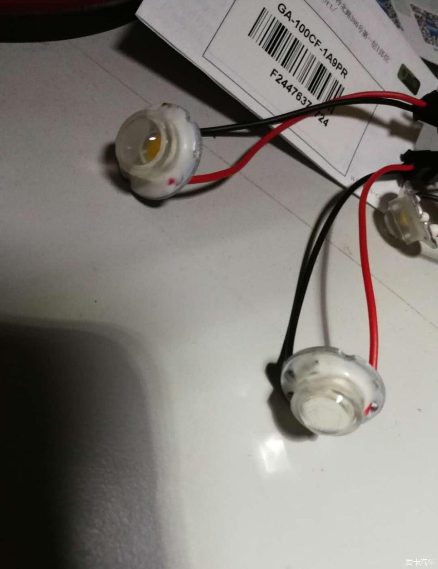

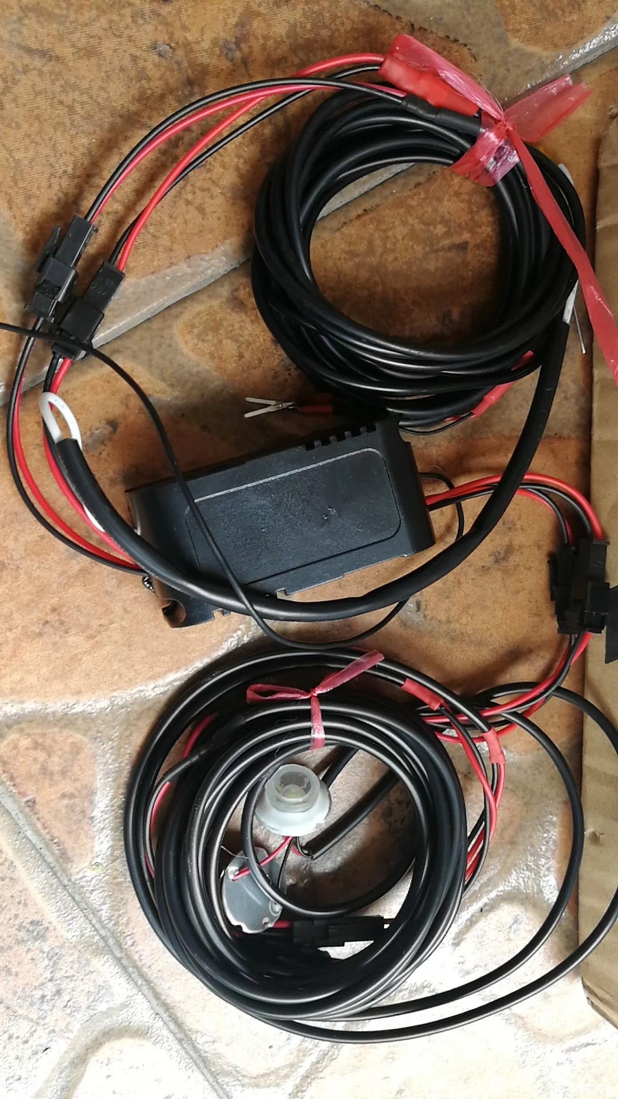

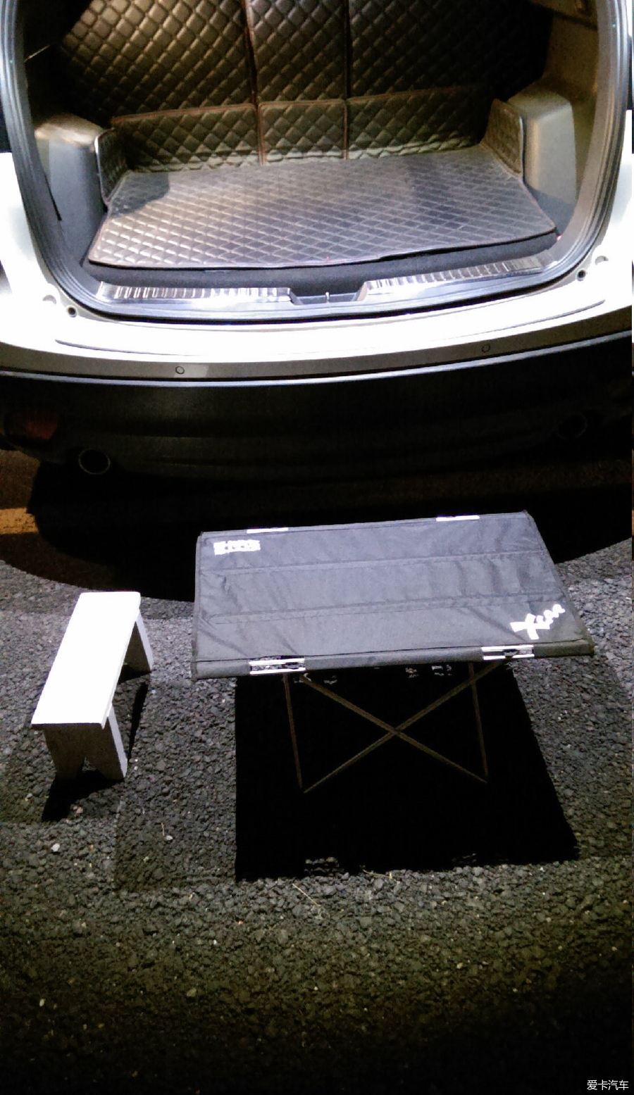

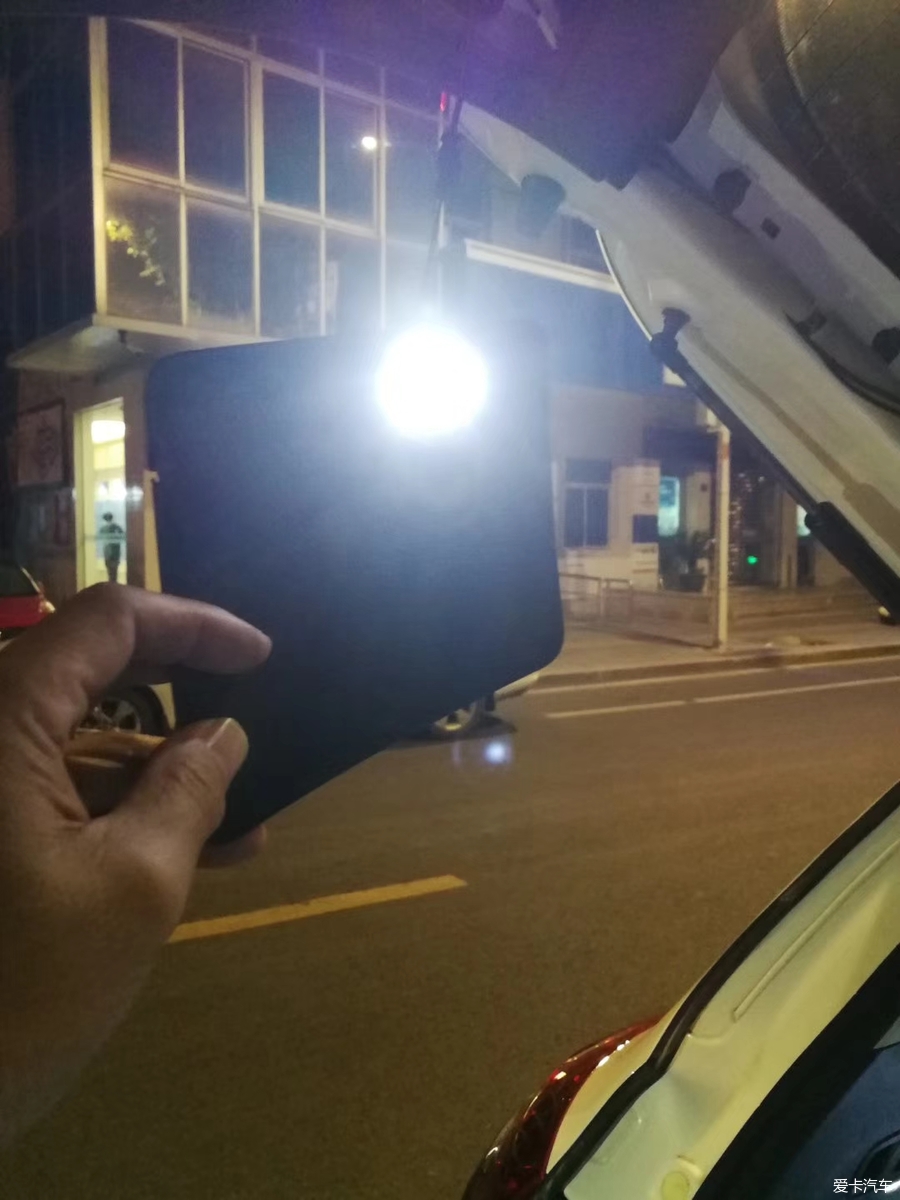

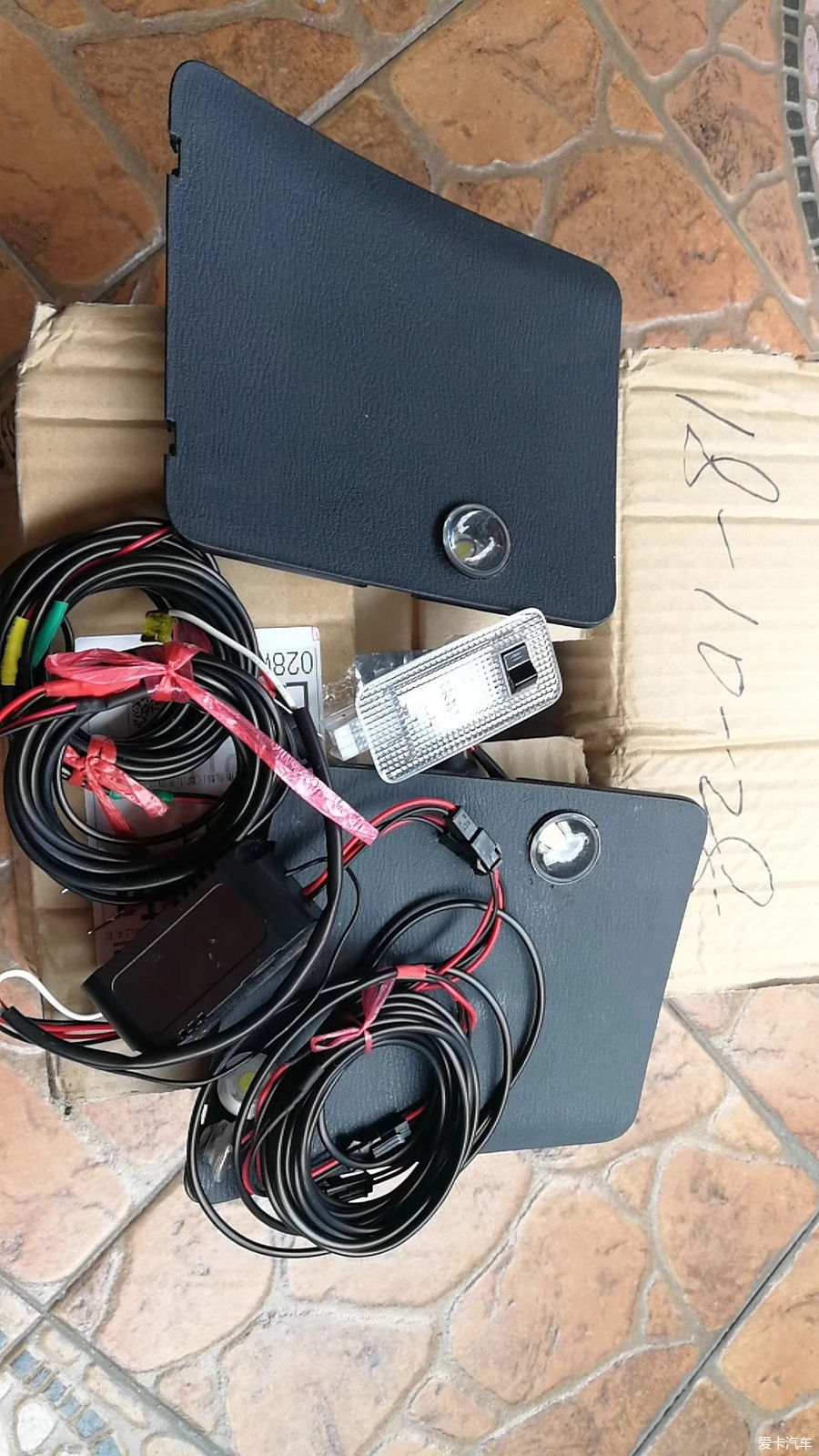

CX-5后尾箱的灯光太暗。整了一套后尾箱高位LED灯,包括2个高位射灯和左侧尾箱灯,三个灯合起来才3瓦。原车灯可是5瓦,灯光非常之弱。

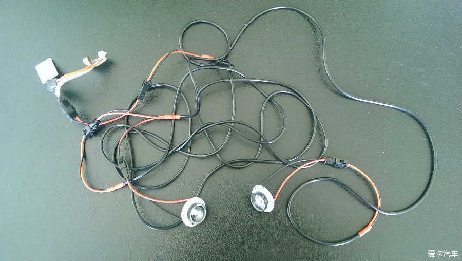

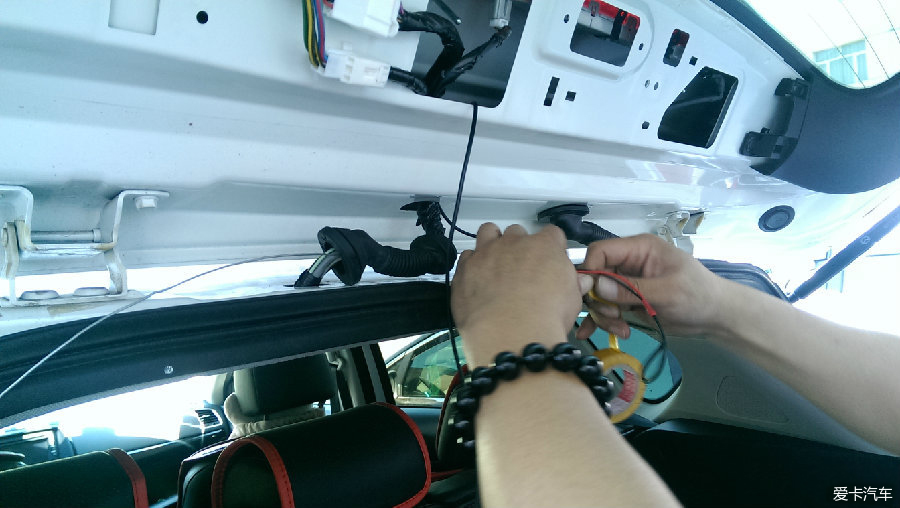

看看这套灯,线路会把人搞晕吧。其实很好区分。尾箱主灯的出线带着2个电源驱动器,然后出线到尾箱门的盖板左侧和右侧接尾箱高位LED射灯。这套灯安装要小心,不要短路烧了RBCM电脑版。
灯珠的做工不错,有金线质量保证

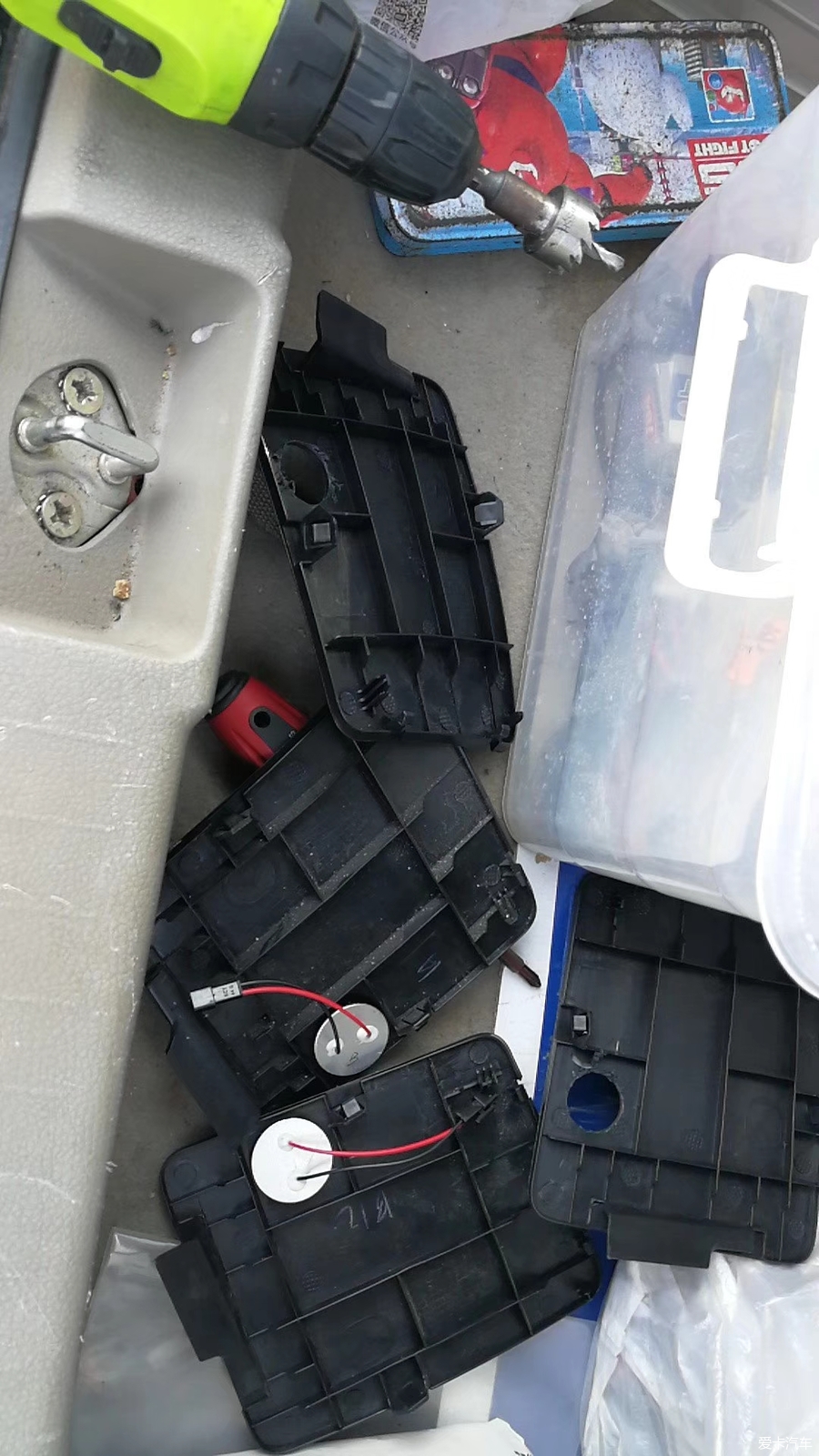

把尾箱挡板取下来打洞加工,安上射灯
安装不麻烦
完工

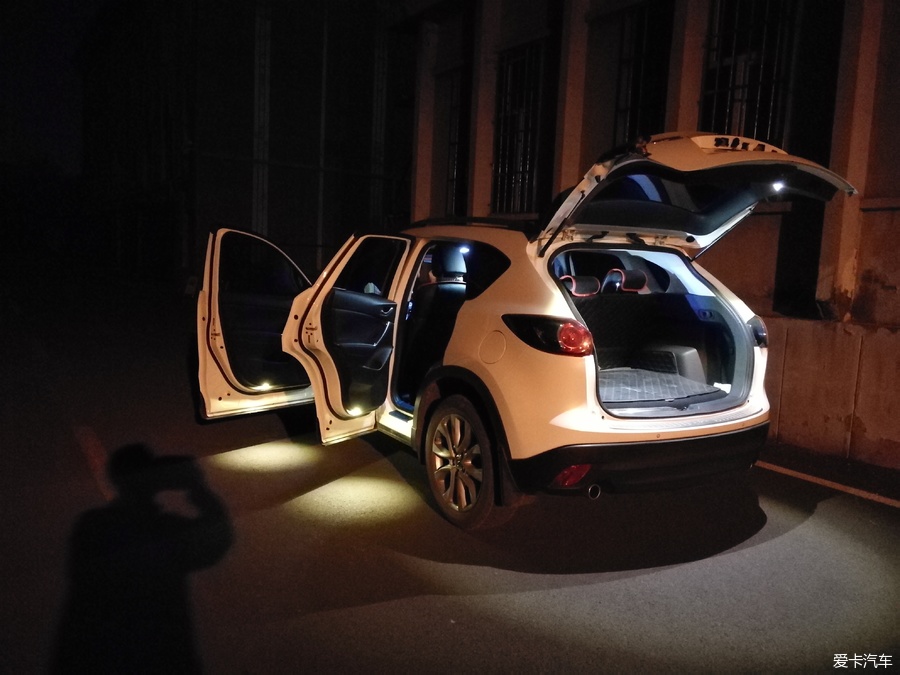

夜间伸手不见五指的情况下看的很清楚,比原灯亮的太多

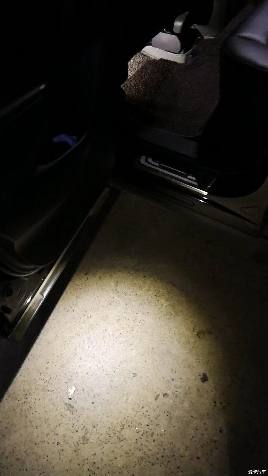

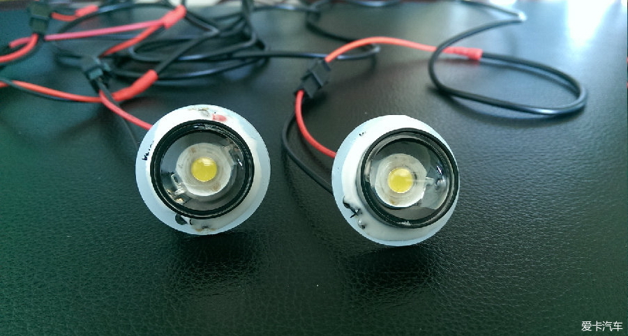

在安装了高亮尾箱射灯之后,装了倒车镜迎宾灯。
这是倒车镜迎宾灯的全貌,左右两个灯珠,装在倒车镜的支架上,带控制器。

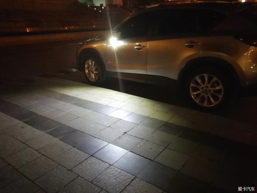

在你遥控钥匙打开门的时候,这个迎宾灯亮起,照亮你前面的方位。关上门自动熄灭,很实用。

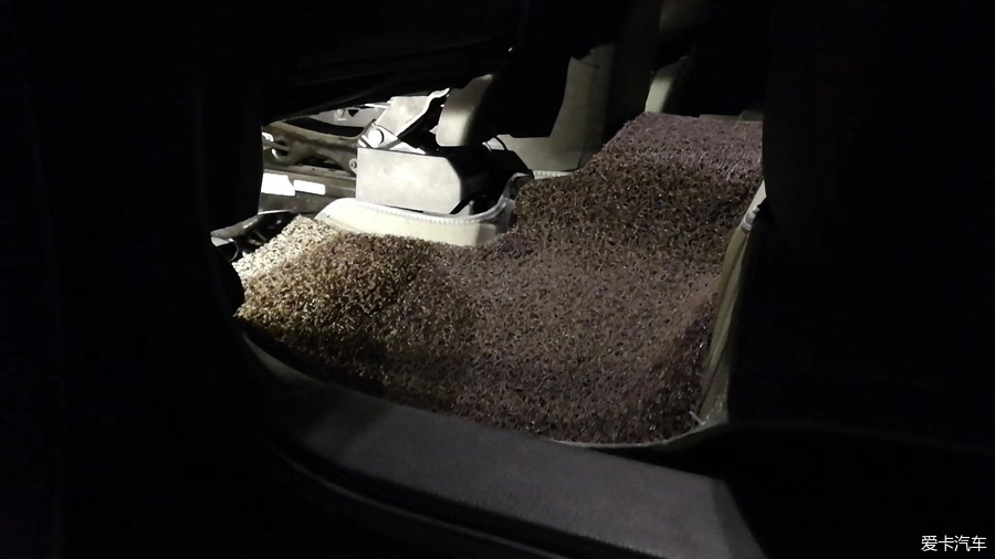

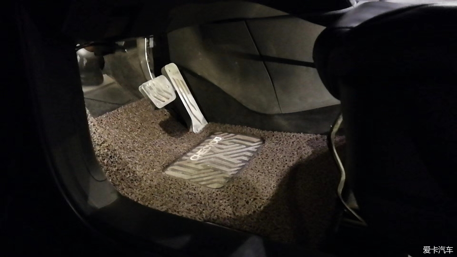

前几天又搞驾驶室脚下氛围灯,安装很简单,ACC取电

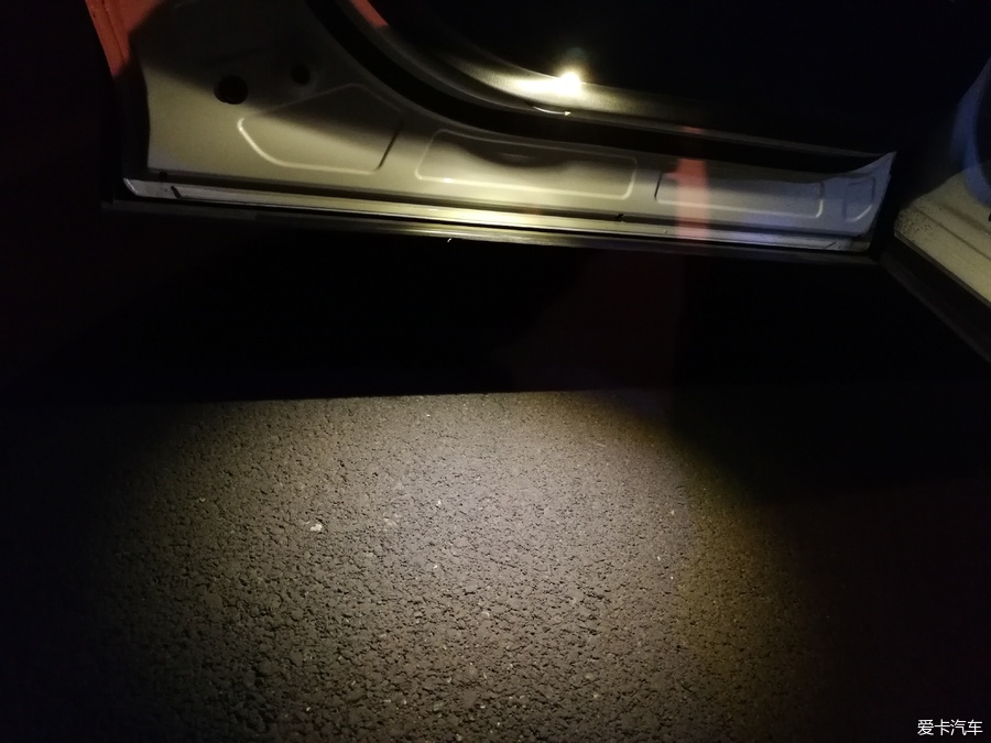

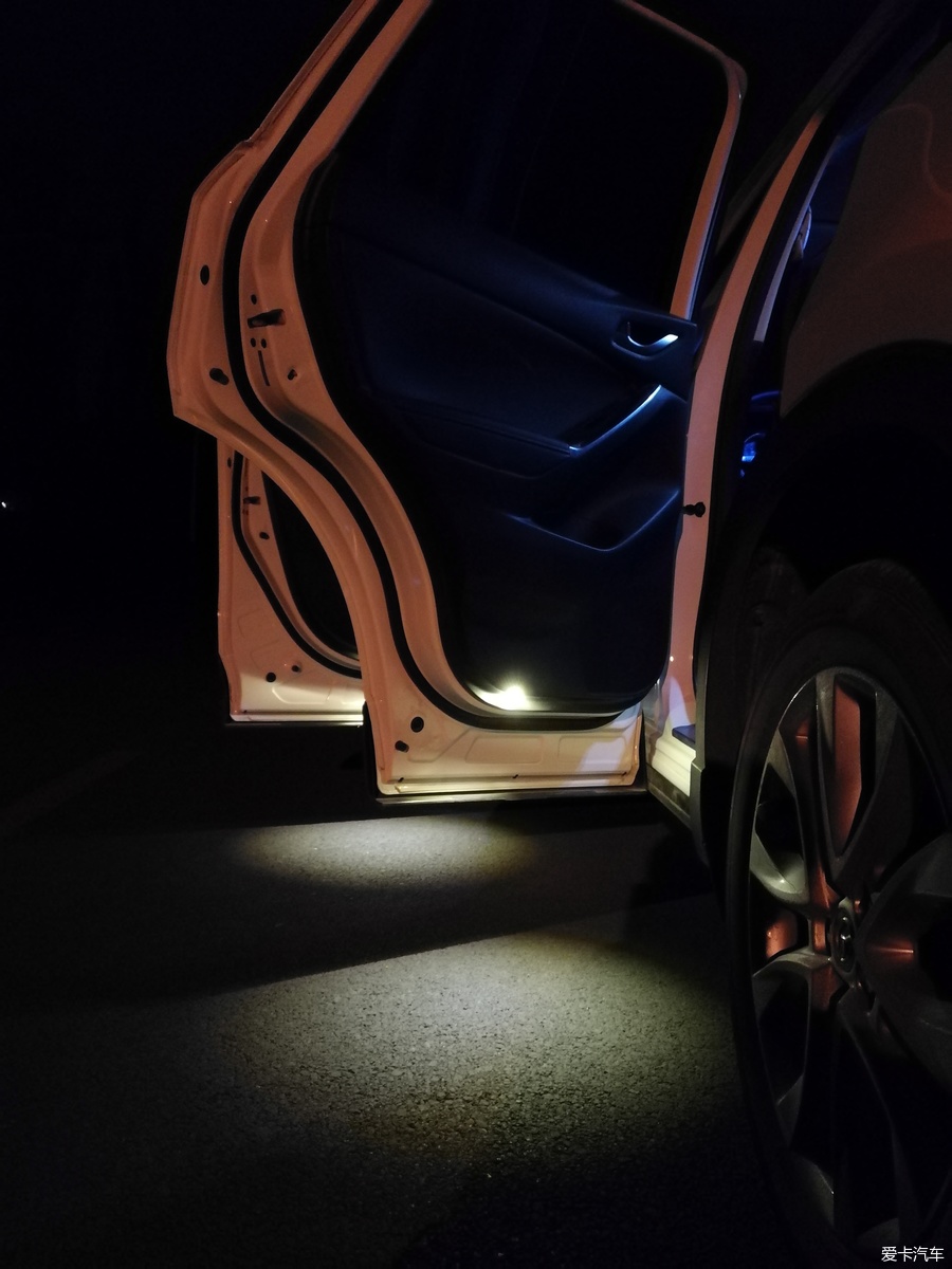

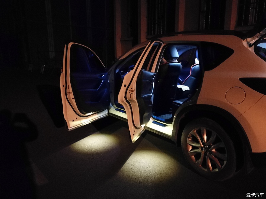

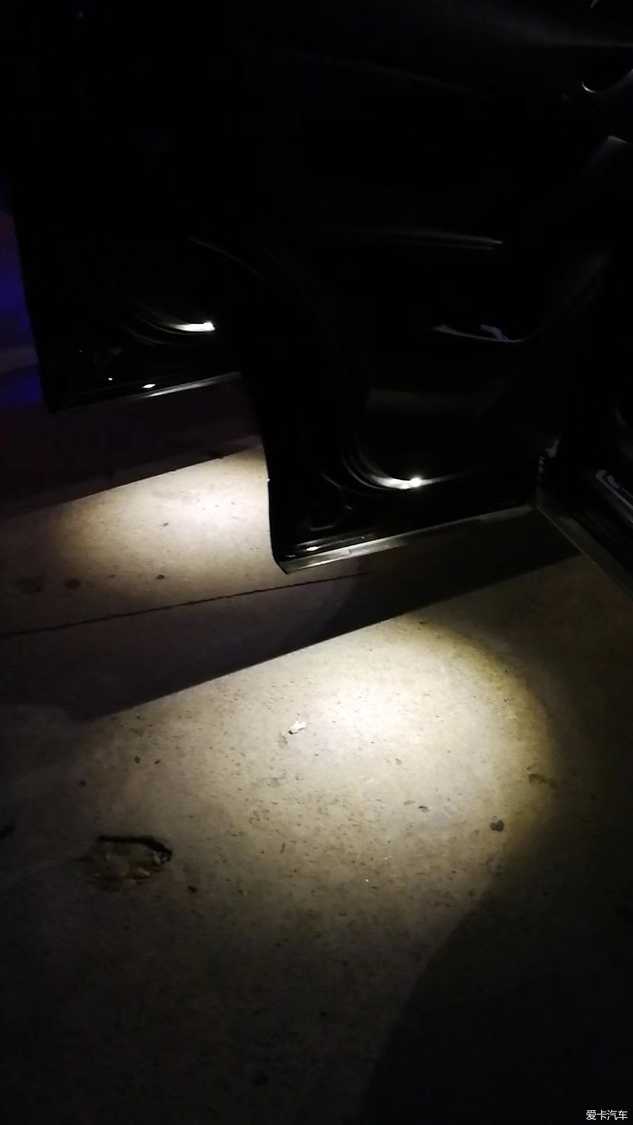

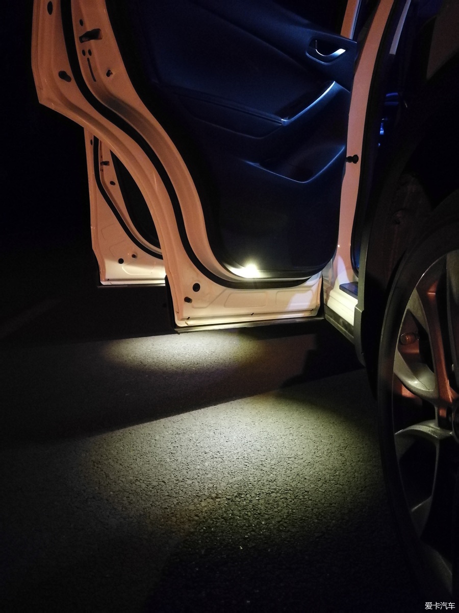

自己安装的四门迎宾灯。这灯功率也不高,合计4W

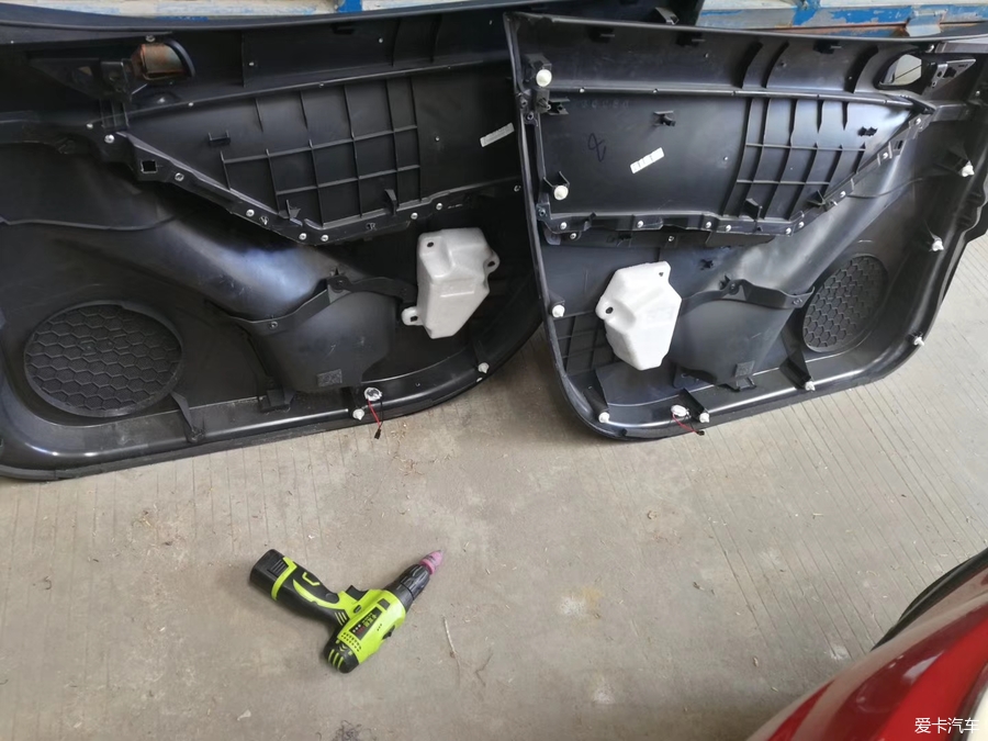

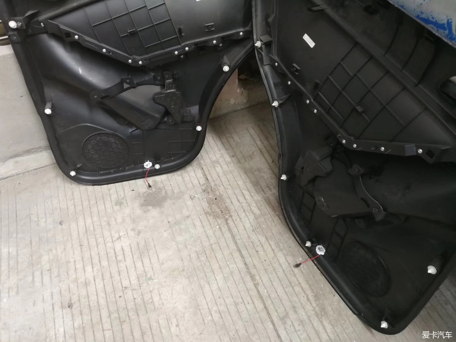

这个需要从阅读灯上取电,也符合电路逻辑。要焊接正负极。这种LED灯珠既耐用又省电。每个门的下门板上都要安装。
还要拆开门板打洞
前门板打洞安装迎宾灯
后门板打洞安装迎宾灯,必须用AB胶安装牢固

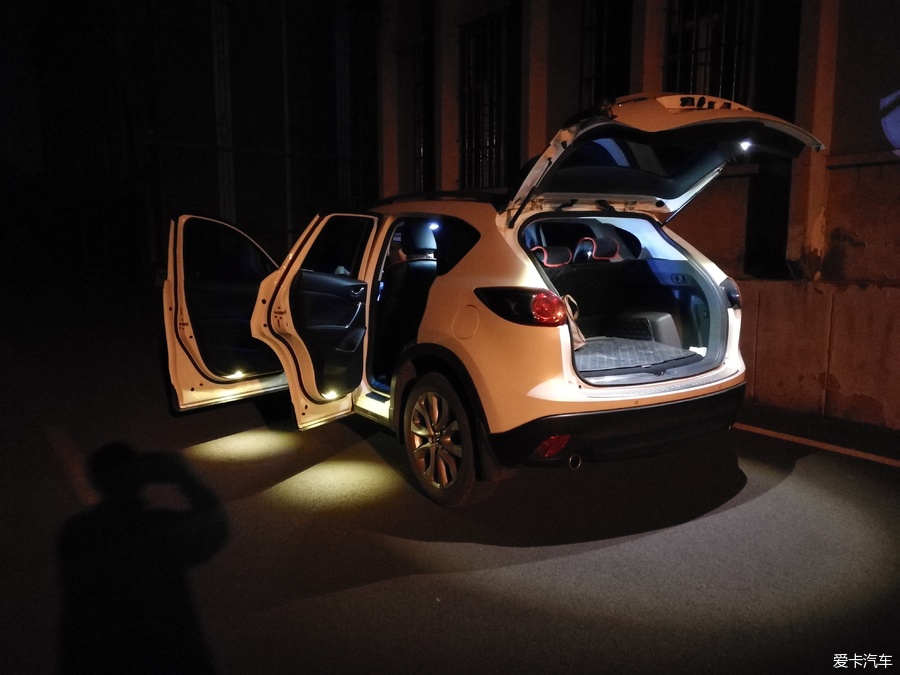

怀着喜悦的心情试车
照明效果确实不错!
够亮够骚

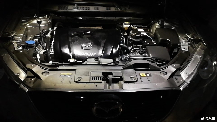

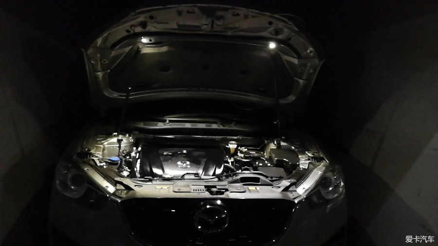

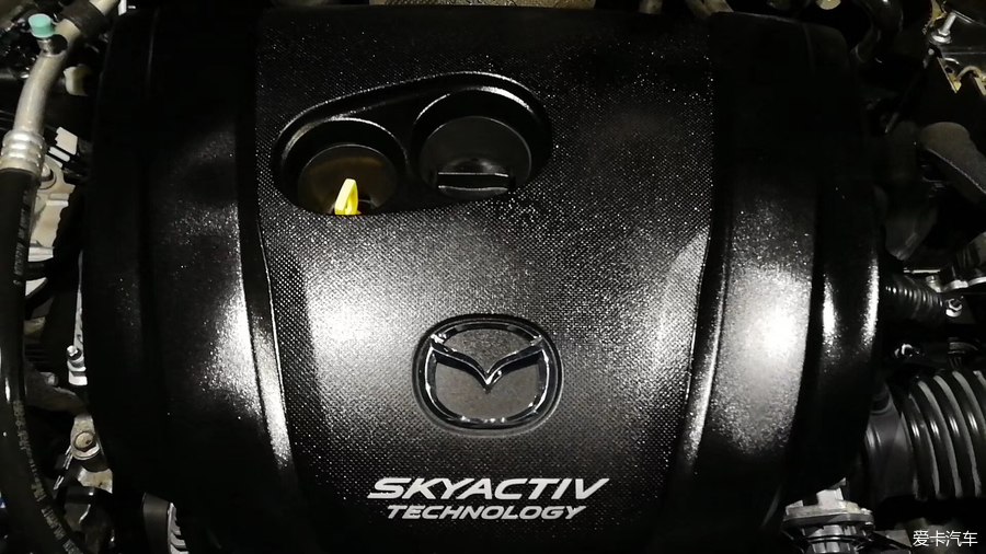

又搞了一个独特的引擎盖灯,夜里照亮发动机,可以黑夜进行维护操作了。
亮光无所不在

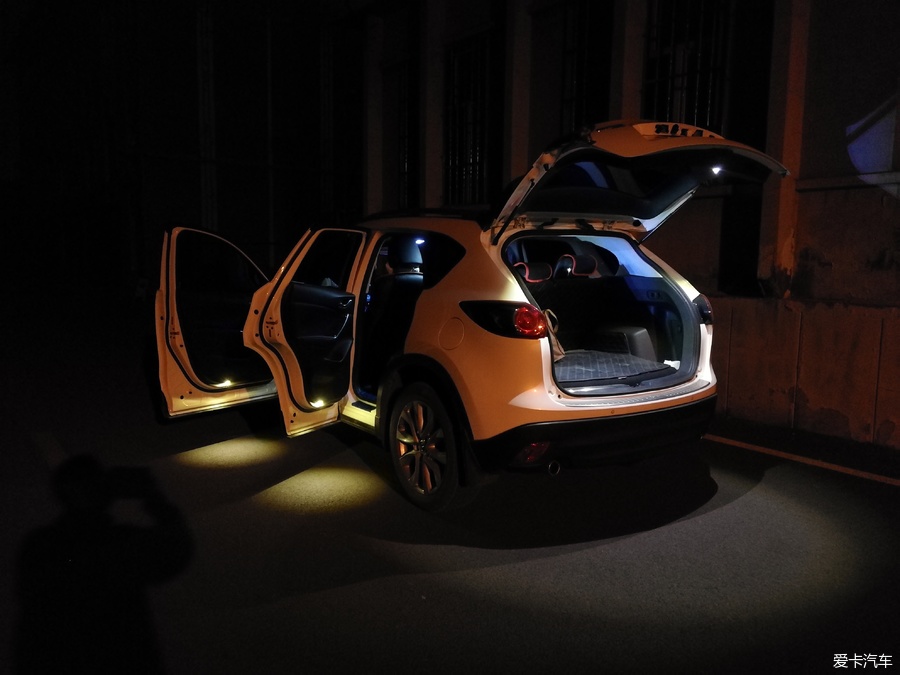

从各个角度看迎宾灯、尾箱灯和引擎盖灯的效果,真不错,很搭配,低功耗,而且亮度很强,非常实用。就喜欢这样折腾!
汇报完毕,谢谢观看
