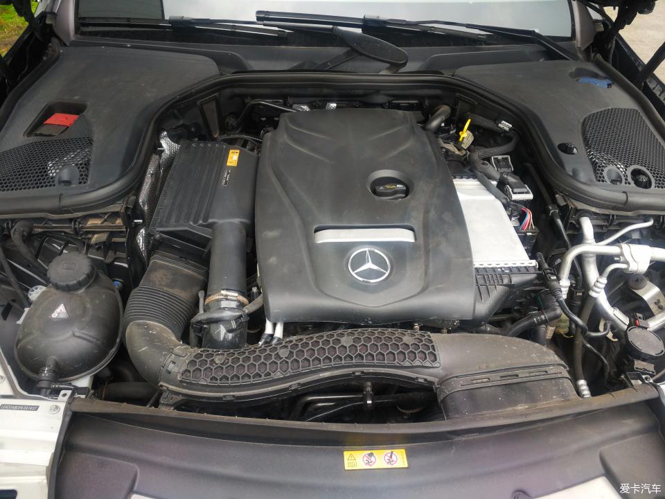

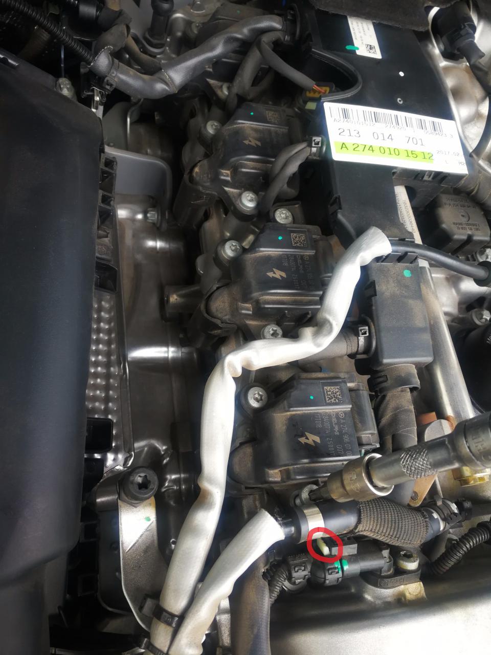

心脏外观图,首先拆掉发动机装饰板。

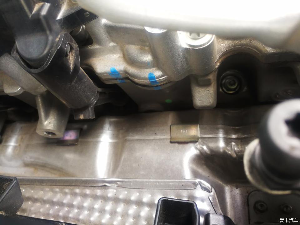

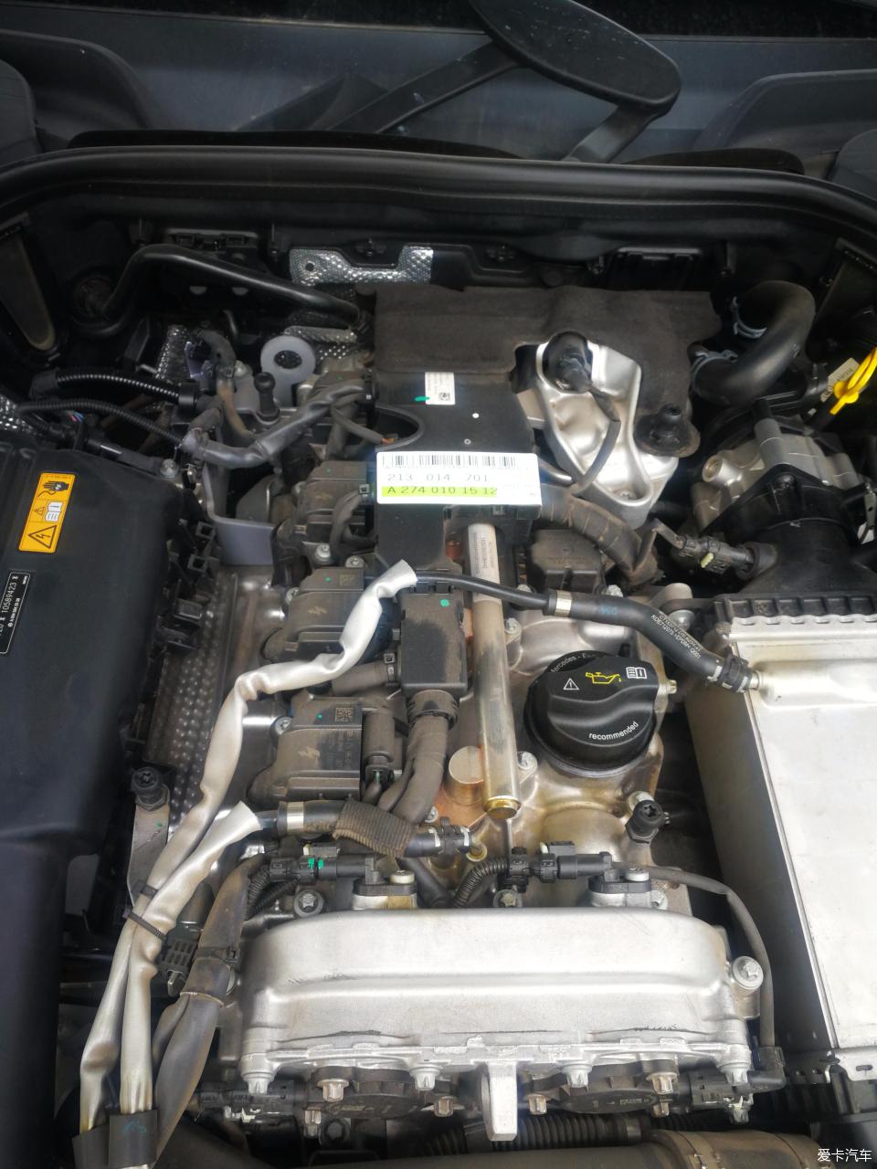

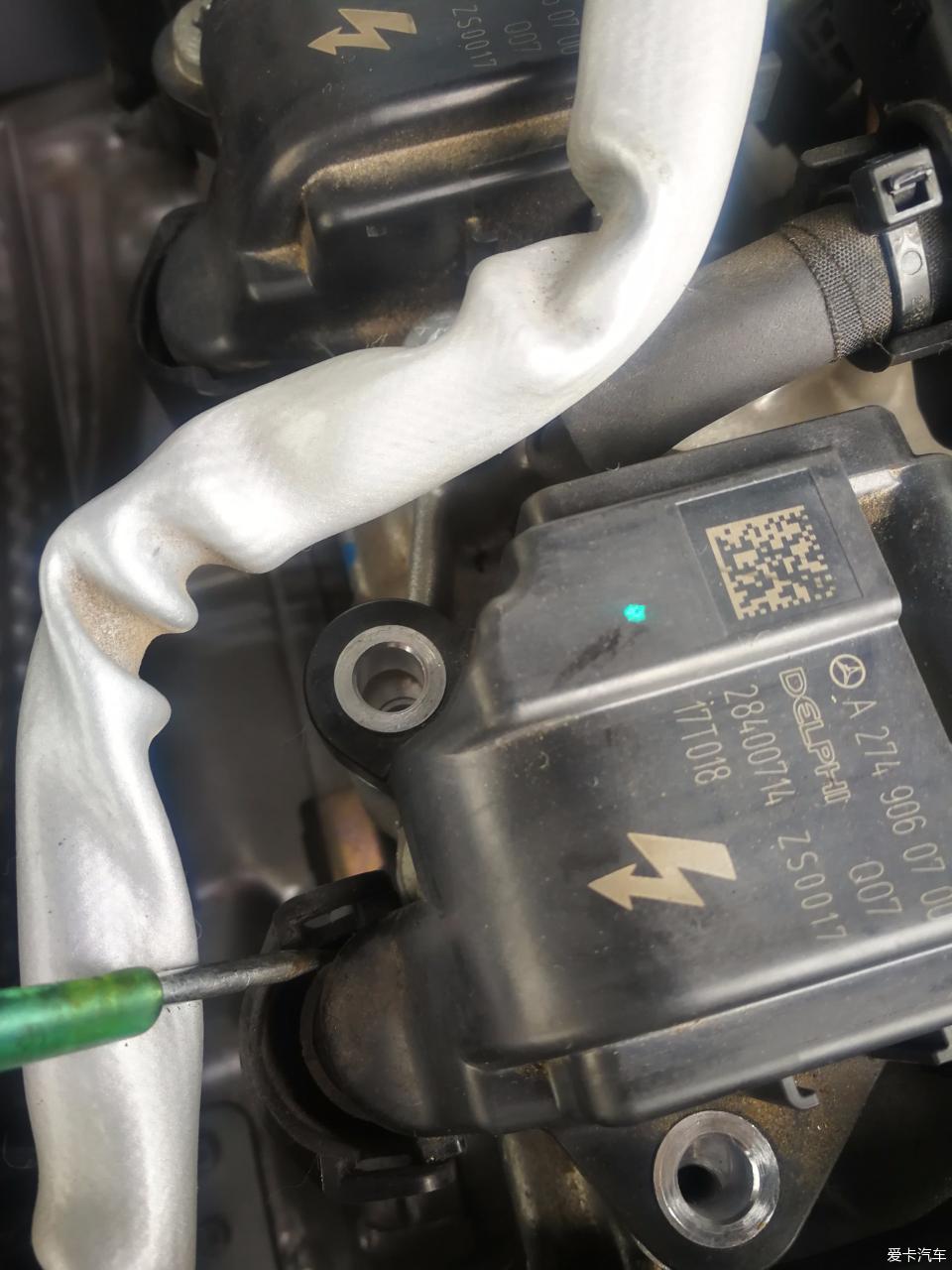

2、M274发动机总共4个点火线圈,每个点火线圈对应一个火花塞,要更换火花塞需要拆下点火线圈,拆卸工具快速扳手,接杆,旋具头型号为T40。
3,拆掉点火线圈的2颗固定螺丝,并拆掉点火线圈低压线。(红圈处的接头并不是点火线圈的低压线接口,只不过我这人很懒拆的时候没拍,过后又嫌补拍麻烦,所以就找了个相似的接头)拆卸接头的时候请注意红圈里面那个白色的小块,那是接口卡扣,用尖头的工具把白色的卡扣往外拉,拉开后才能把接头给拆下来,记住力道不要太猛,以免把卡扣损坏。

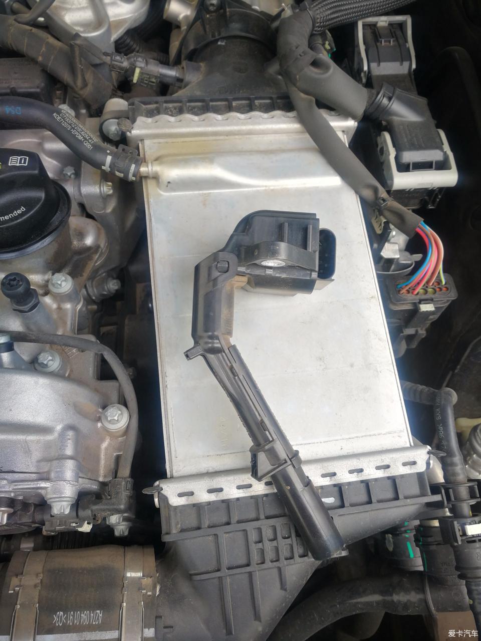

4,点火线圈特写,德尔福的。
5,拆下后的点火线圈外观图。

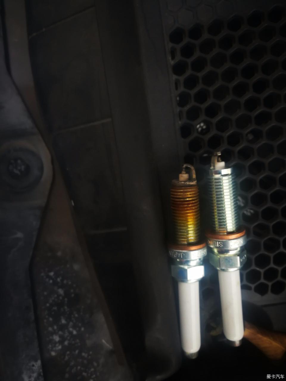

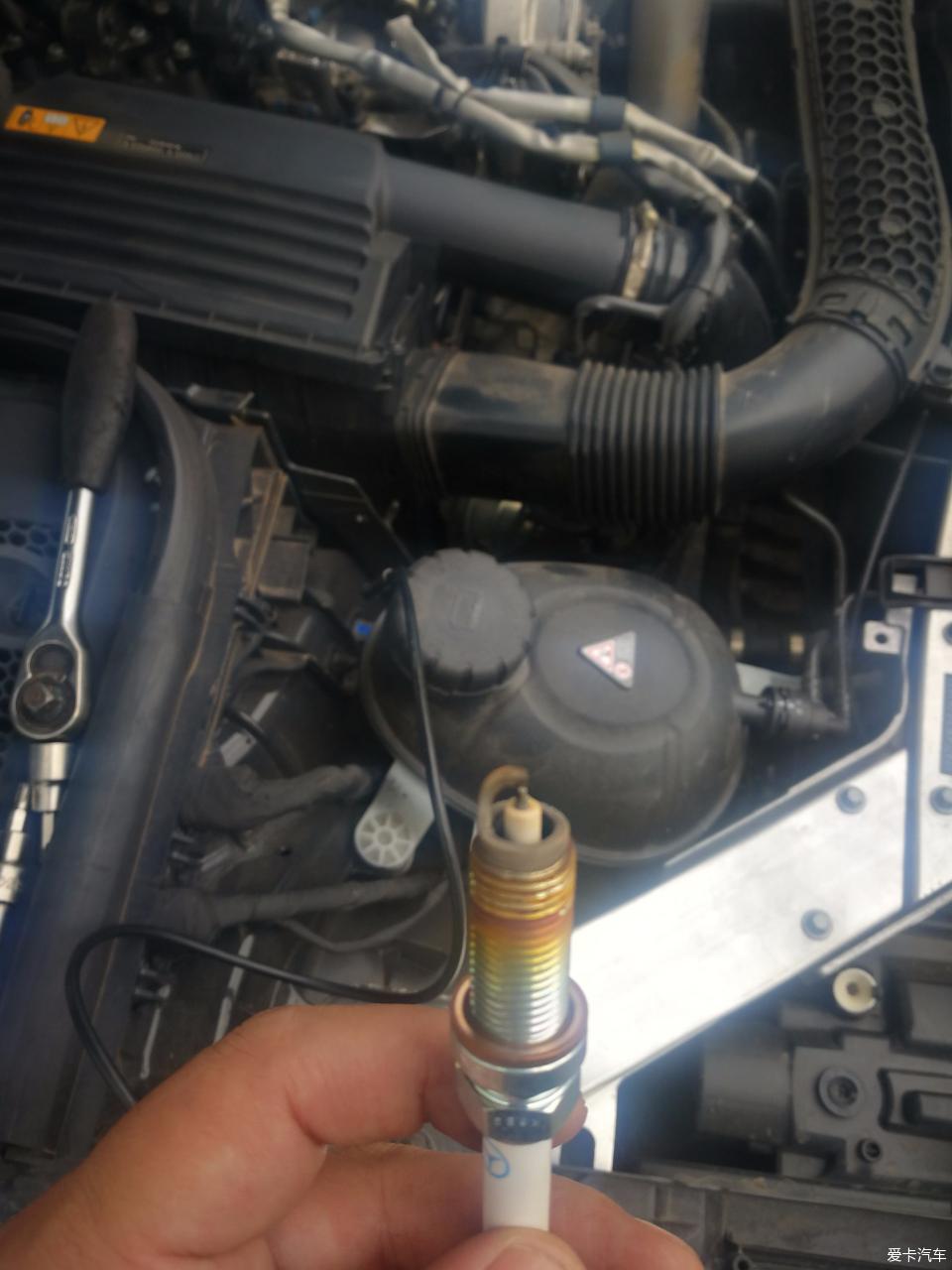

6,看见火花塞的菊花了,用14大的长套筒拆下火花塞。

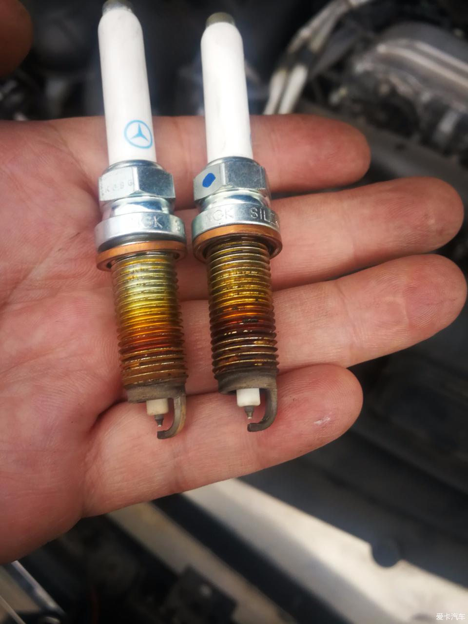

7、其实这两颗都是旧的火花塞,1 2缸的,为什么前面一颗比后面一颗黑,我稍后再表。
新旧对比,猜猜新的火花塞几个钱一颗,我猜你不会猜,65一颗。天啊,不明真相的群众听到这个价格绝对要说我这肯定是高仿货了。这里我先普及一下奔驰的火花塞OEM厂家是日本NGK,可不是什么博士。正好我有我们这边NGK总代的朋友,他那里正好又又奔驰标的NGK火花塞,所以,就呵呵了!

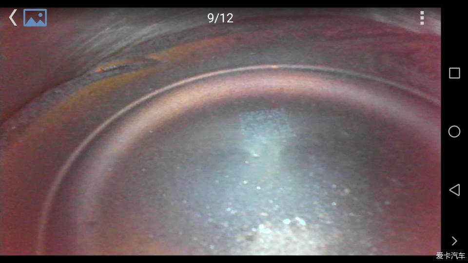

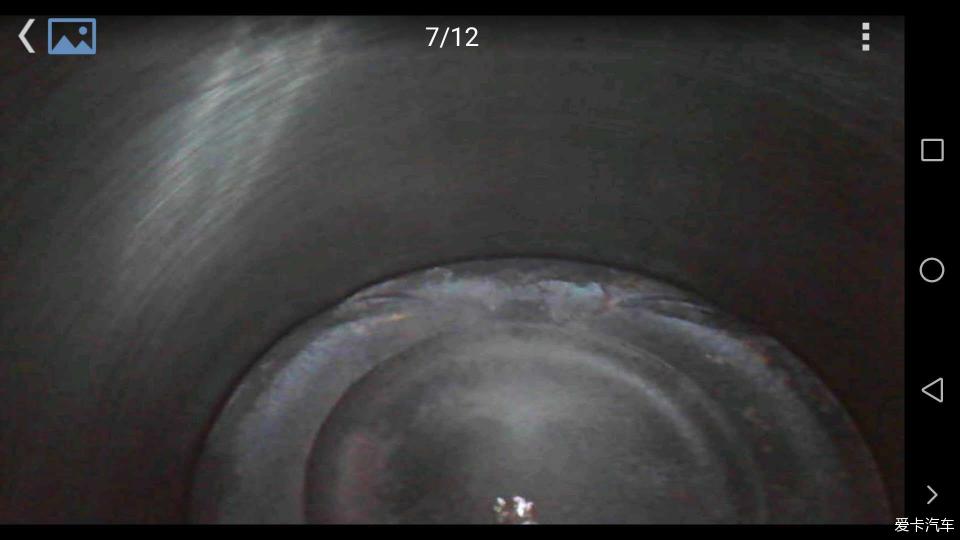

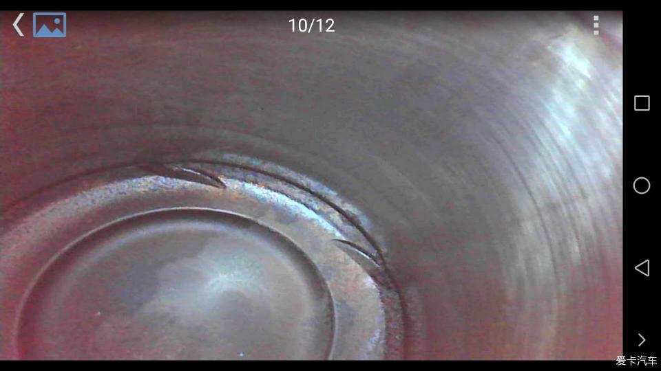

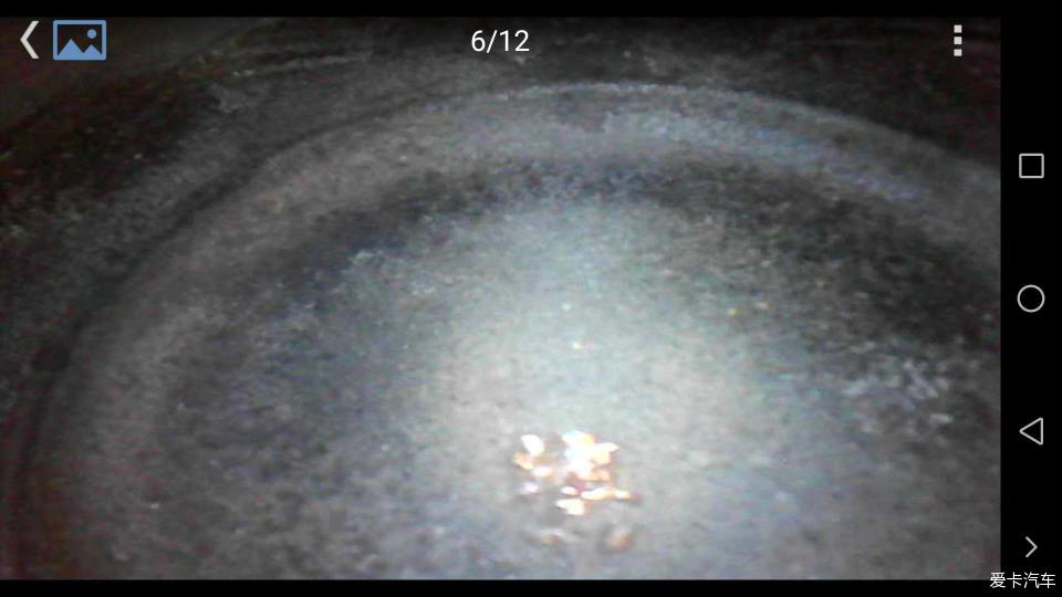

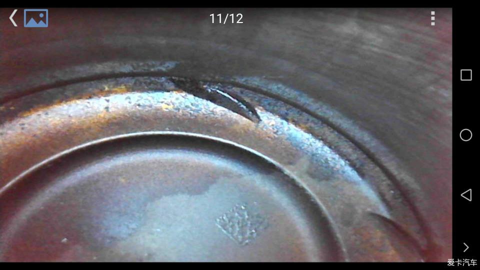

1缸活塞顶部图片,我的天,好多积碳,才2W公里…………
把缸活塞摇下去一点可以看得更清楚。

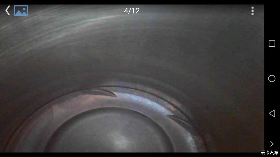

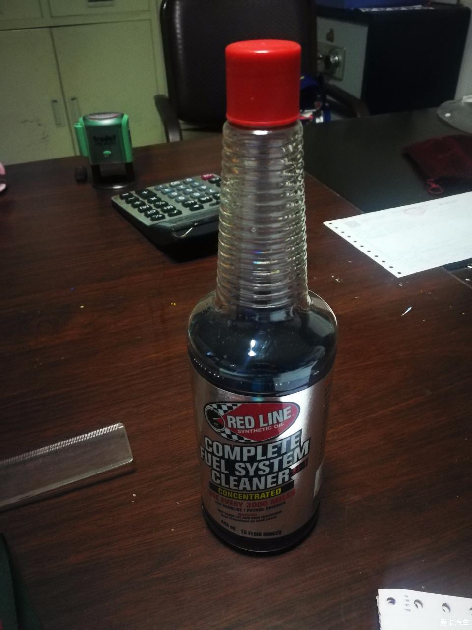

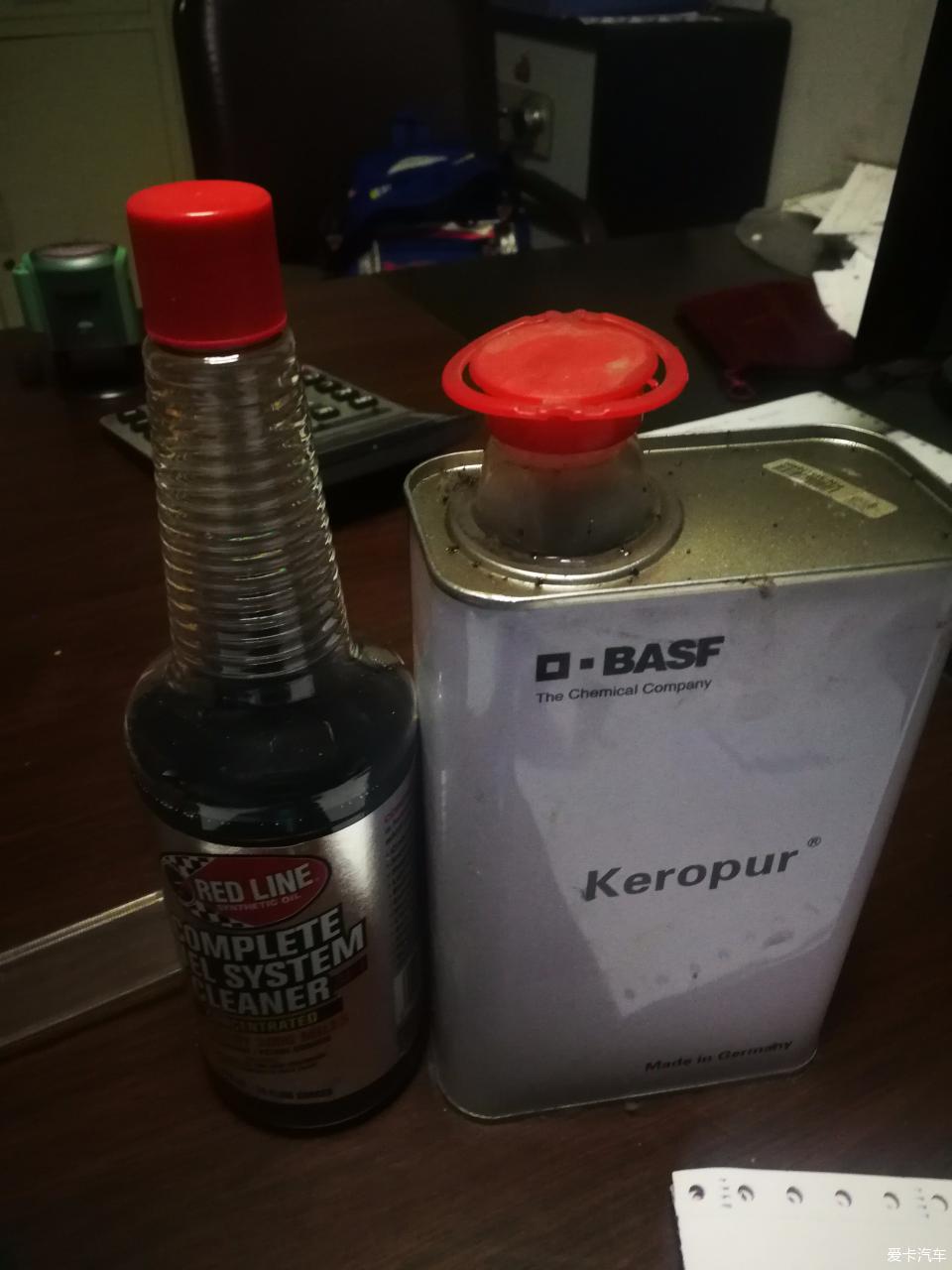

后面的图片分别是2、3、4缸活塞的图片,没有对比就没有伤害啊。通过这几张图片,得出一个没有结论的结论,笑林的燃油添加剂你说没用,但是2 3 4缸活塞顶部又没有积碳,但是1缸的积碳又是怎么回事呢,设计问题还是怎么样,我这里不下结论。但是我又买了红线燃油宝了ST-1,以后就用它来再实验。4W的时候等我的使用检验报告吧!
最后附上两种燃油添加剂的图片。以上就是我的呕心作业,请大家参考。
