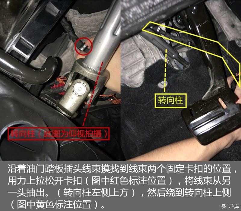

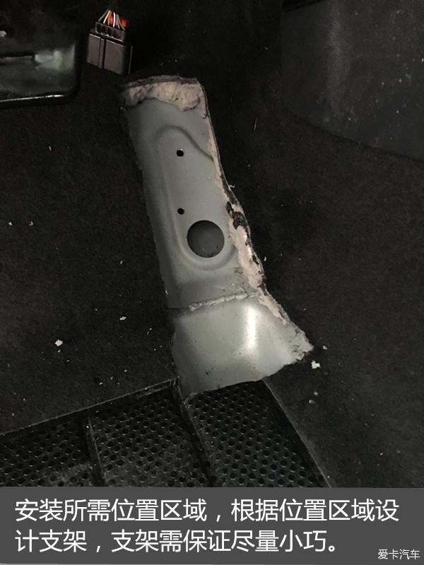

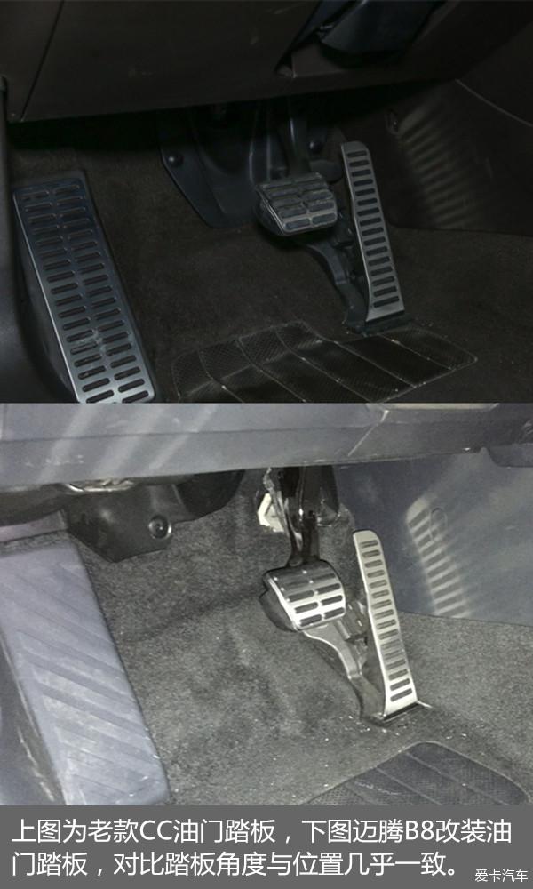

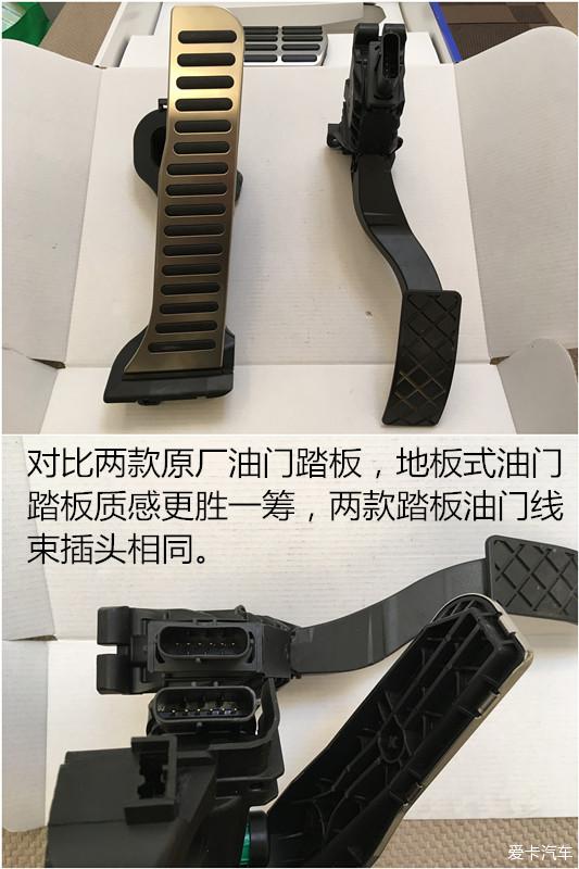

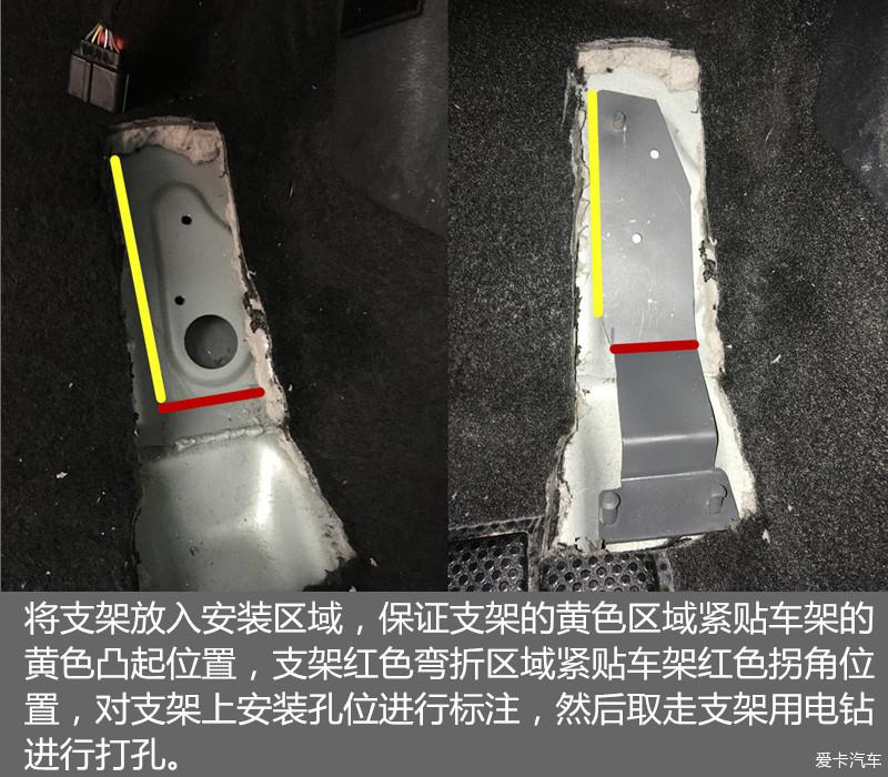

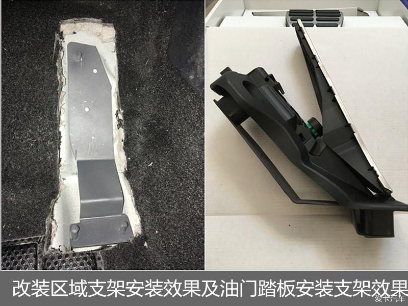

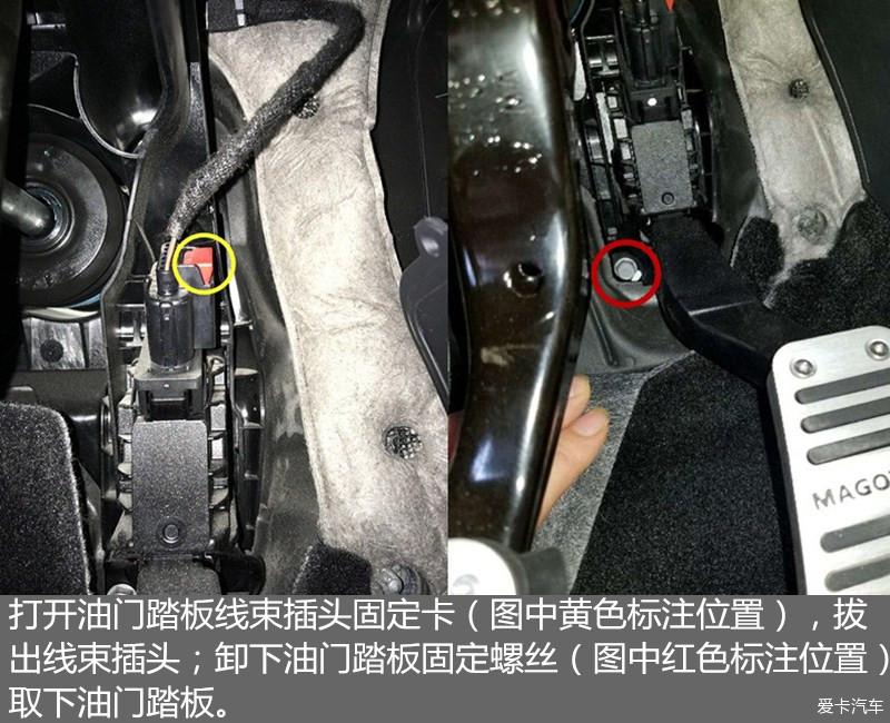

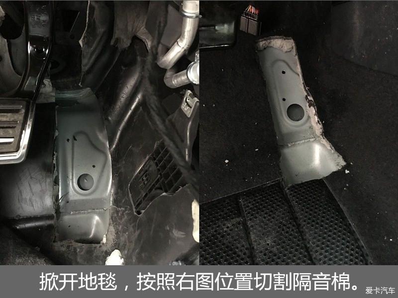

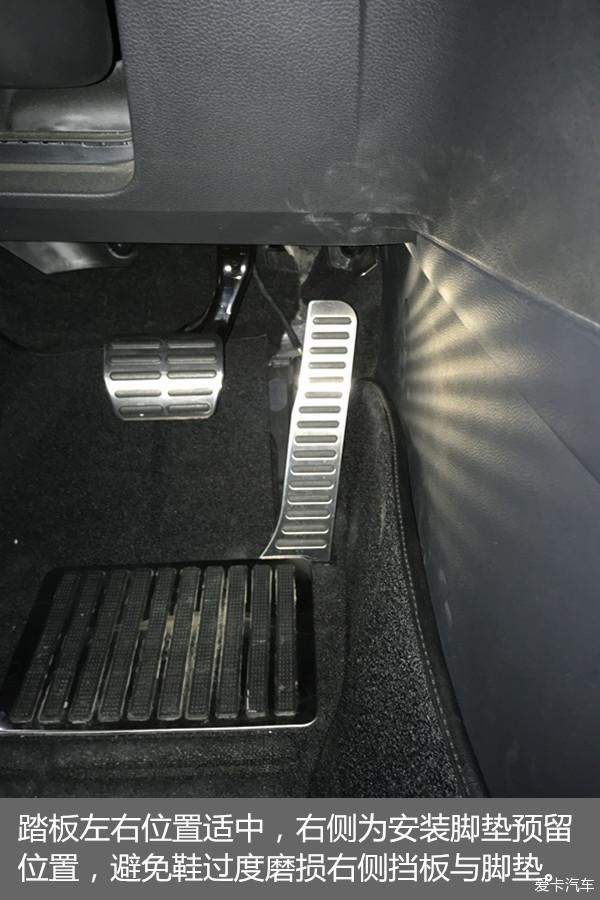

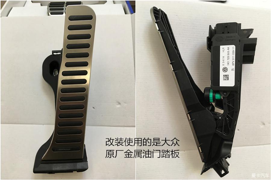

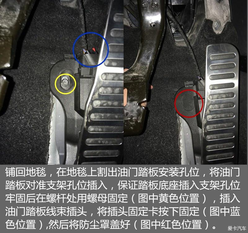

随着大众的换代车型逐步换装“没区别”(MQB)平台生产,曾经PQ平台上的地板式油门踏板已经逐步消失,取而代之的是悬吊式油门踏板。对于地板式油门踏板和悬吊式油门踏板的优劣势评价一直存在争议,其实主要看个人的驾驶习惯,对于绝大部分人来说没有什么太大差别,但是对于某些开习惯地板式油门踏板车型和对驾驶感有要求的人来说还是有很大的差别。作为迈腾B8一位车主,对其最不满意的地方就是B7的地板式油门踏板改为B8的悬吊式油门踏板,其实很多高尔夫7、途观L、速派等车主也有同样反映,所以在提车之前就一直在研究如何把悬吊式油门踏板改为地板式油门踏板,经过咨询两位高尔夫7改装地板式油门踏板的车主,终于将迈腾B8的悬吊式油门踏板改为地板式油门踏板,同时也设计出了MQB平台可以通用改装地板式油门踏板的支架。在这我就忍不住吐槽一下大众MQB平台去地板式油门踏板化的不厚道:在我看来大众MQB平台全部采用悬吊式油门踏板纯属是为节省成本所使,在某宝上查一下大众地板式油门踏板和悬吊式油门踏板的原厂配件价格就清楚了,而且据我观察,目前汽车厂家换代生产平台里面只有大众是把地板式油门踏板改为悬吊式,例如奔驰、沃尔沃、丰田、马自达等厂家在部分车型换代时都采用了地板式油门踏板,宝马则是坚持全系采用地板式油门踏板,并且绝大部分跑车也都是采用地板式油门踏板,哪种油门踏板好其实厂家自己都清楚,无非就是成本问题。对于改装后的驾驶感受,一是改装后地板式油门踏板比悬吊式的更加轻,久踩不会累,二是地板式油门踏板比悬吊式的踩踏行程长,油门控制可以更加细腻,三是可以让你体验一下兰博基尼的油门踏板踩起来是什么感觉(文章最后有彩蛋)。顺便提一下,我改装用的踏板为大众原厂金属踏板(普通黑色地板式踏板通用),原厂悬吊式油门踏板和改装的地板式油门踏板的线束插头通用,不用修改任何数据,即插即用,现在我给别人改物料设备全齐的情况下一般一个半小时可以改完,并且改后踏板的位置与角度非常接近老PQ平台踏板位置参数。
言归正传,下面给大家讲解一下大众MQB平台(包括斯柯达、奥迪A3)如何改装地板式油门踏板,需要改装的可以私信我提供全套改装材料(金属支架、大众原厂金属油门踏板、其他改装配件)V x:Volkswagen-CQ,当然动手能力极极极强的人也可以自己设计支架(自己设计工程量会比较大)。
改装工具:电钻(包含从细到粗三个不同直径的钻头),铆钉枪,内六角螺母板手,花型六角螺丝刀,美工刀。
改装案例:迈腾B8
