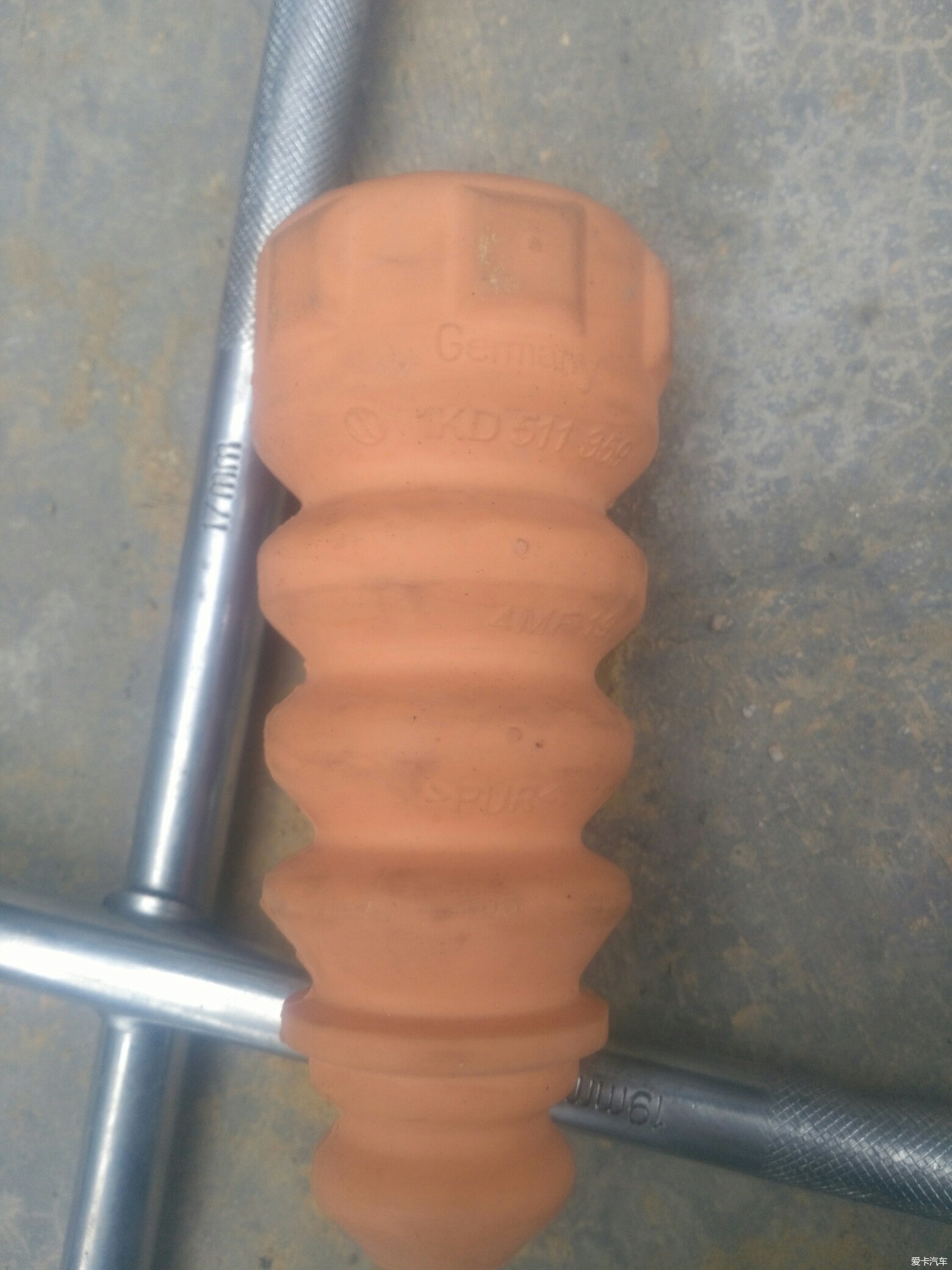

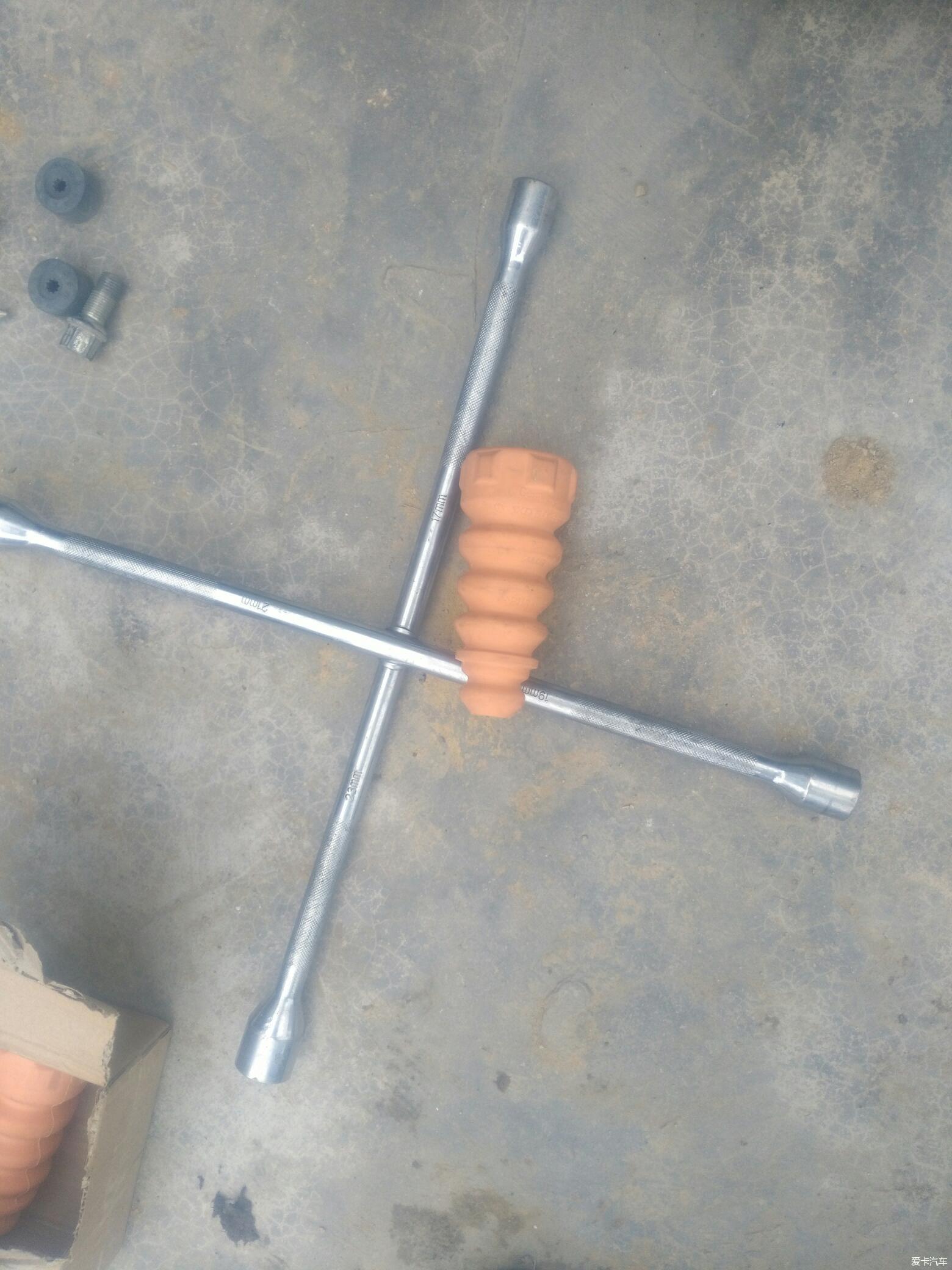

缓冲胶
尼玛拉的也重,随时车子压的低趴。新车啊心痛半截。缓冲胶到货了国庆闲着开始干

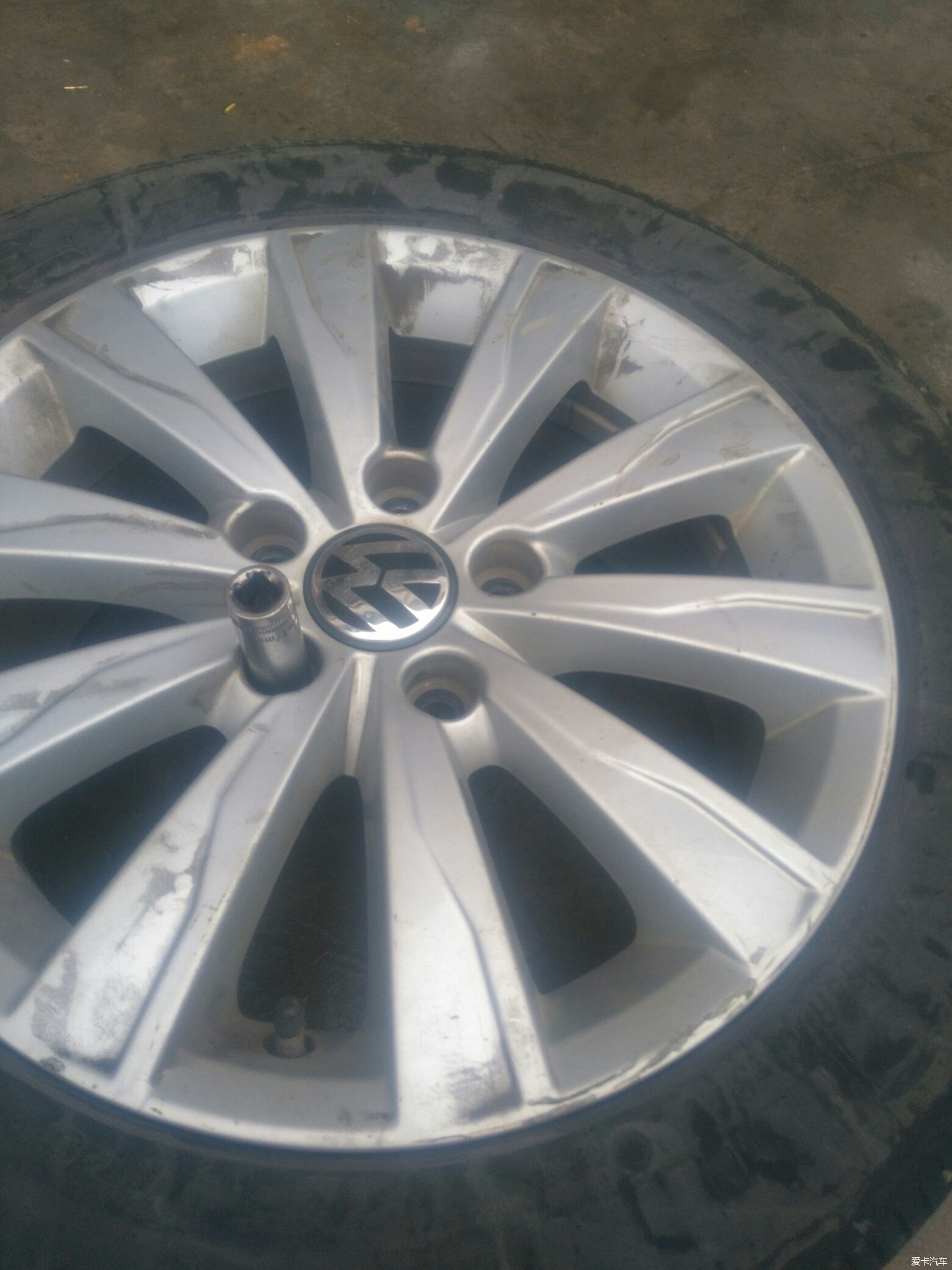

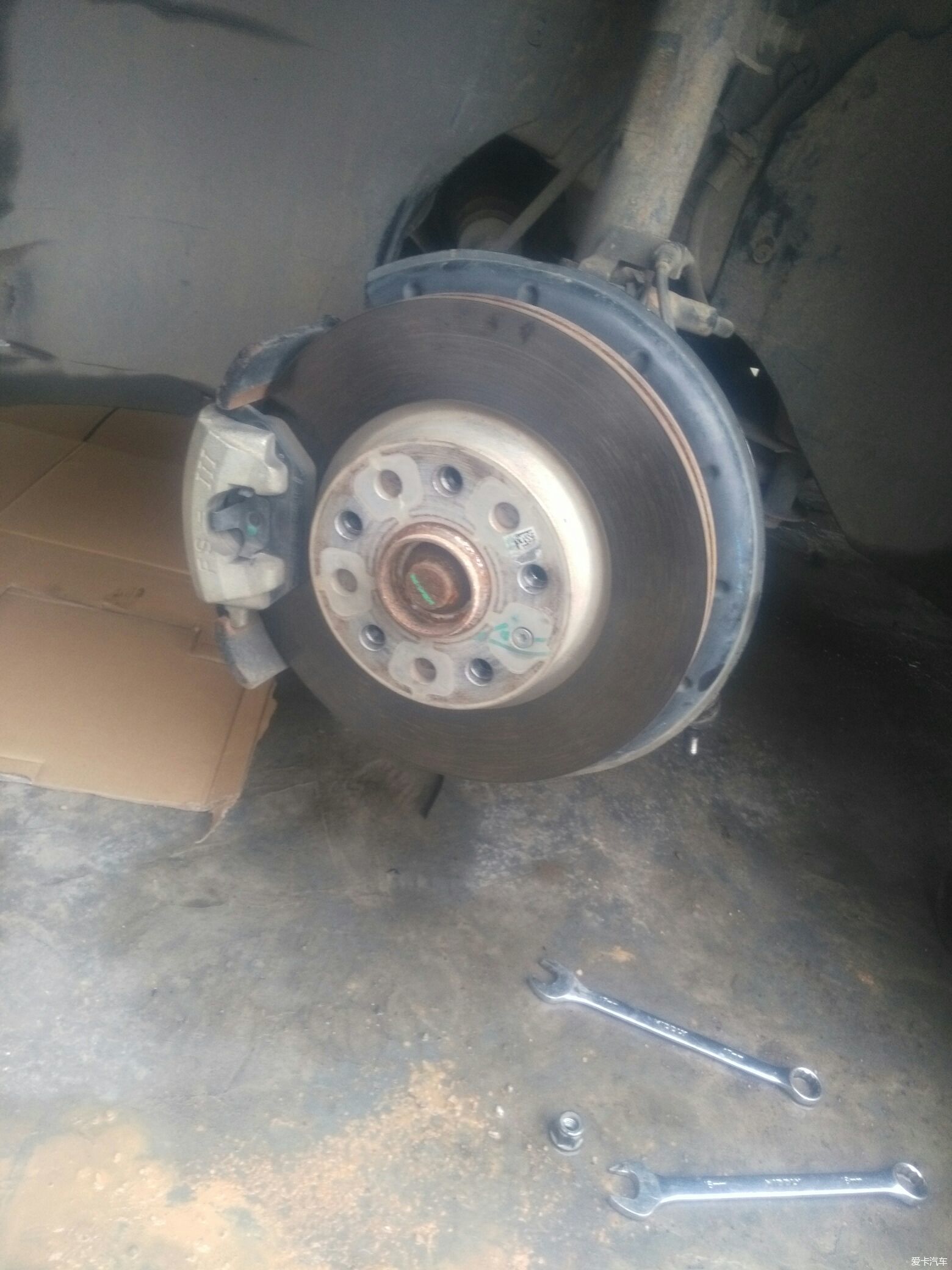

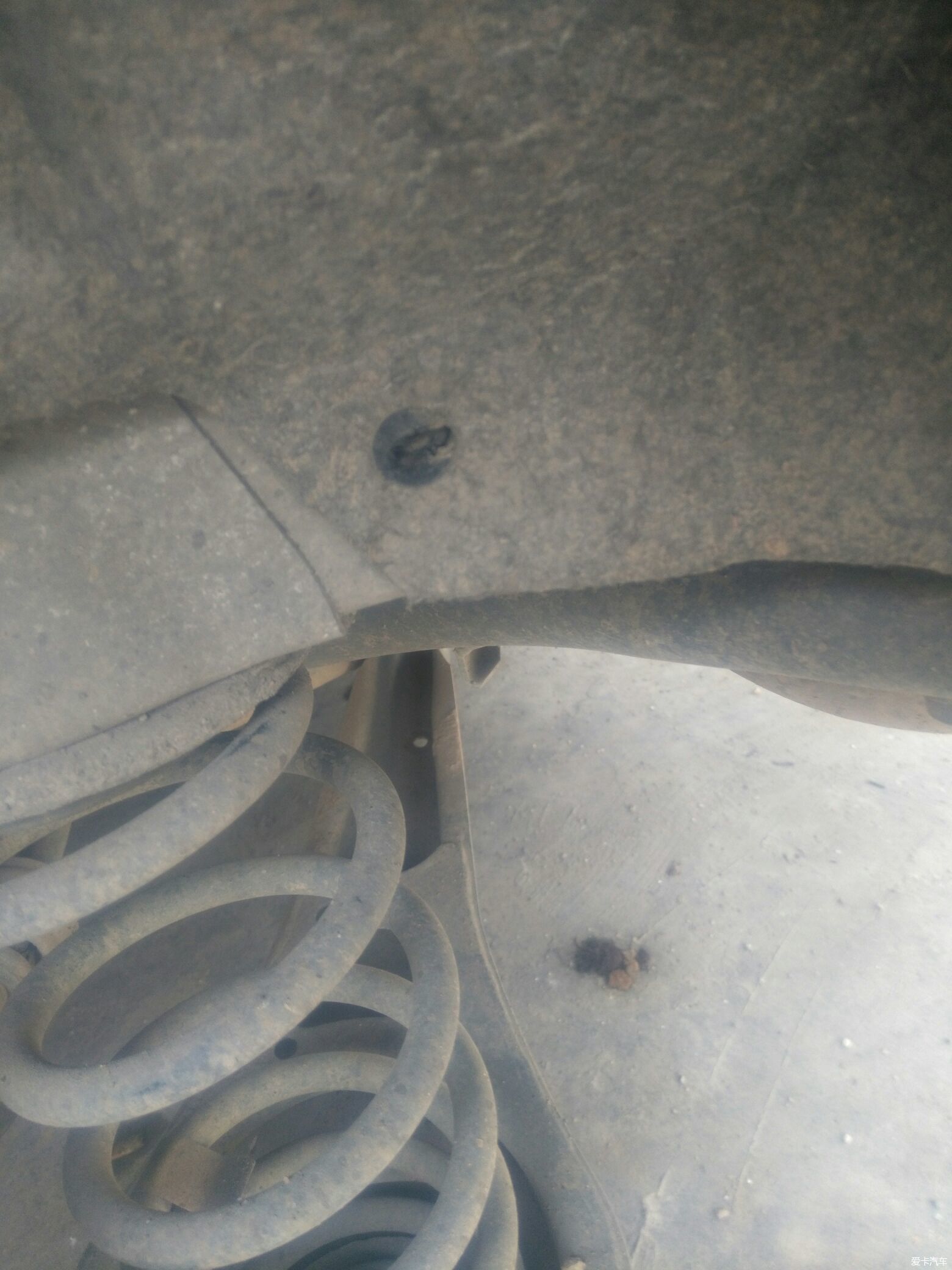

开始拆轮胎

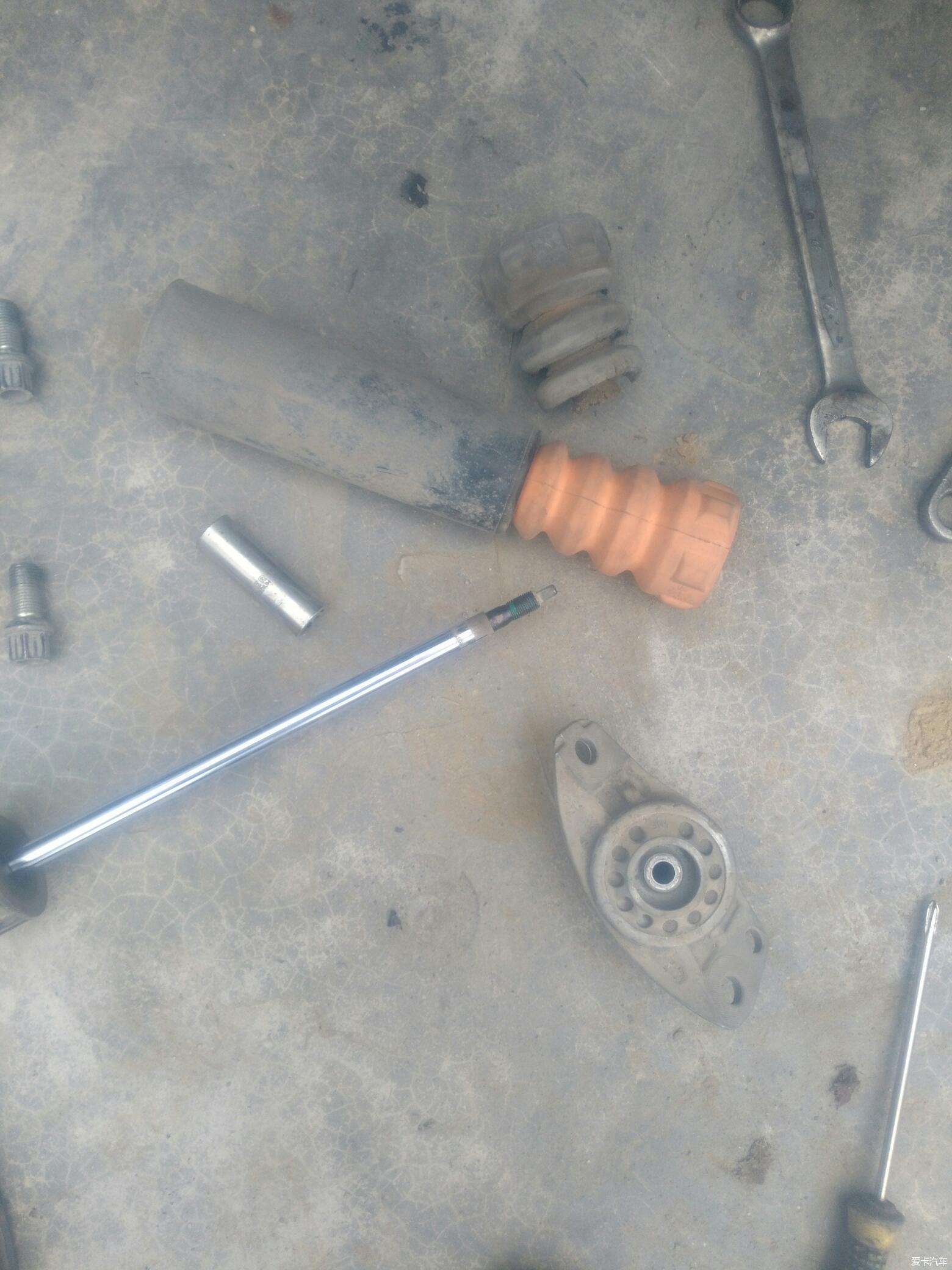

把车顶来灯泡17套筒
拆了后下面一个用21的梅花扳手加锤子拍打即可,应为用风炮不好使。上面16的套筒风炮好使

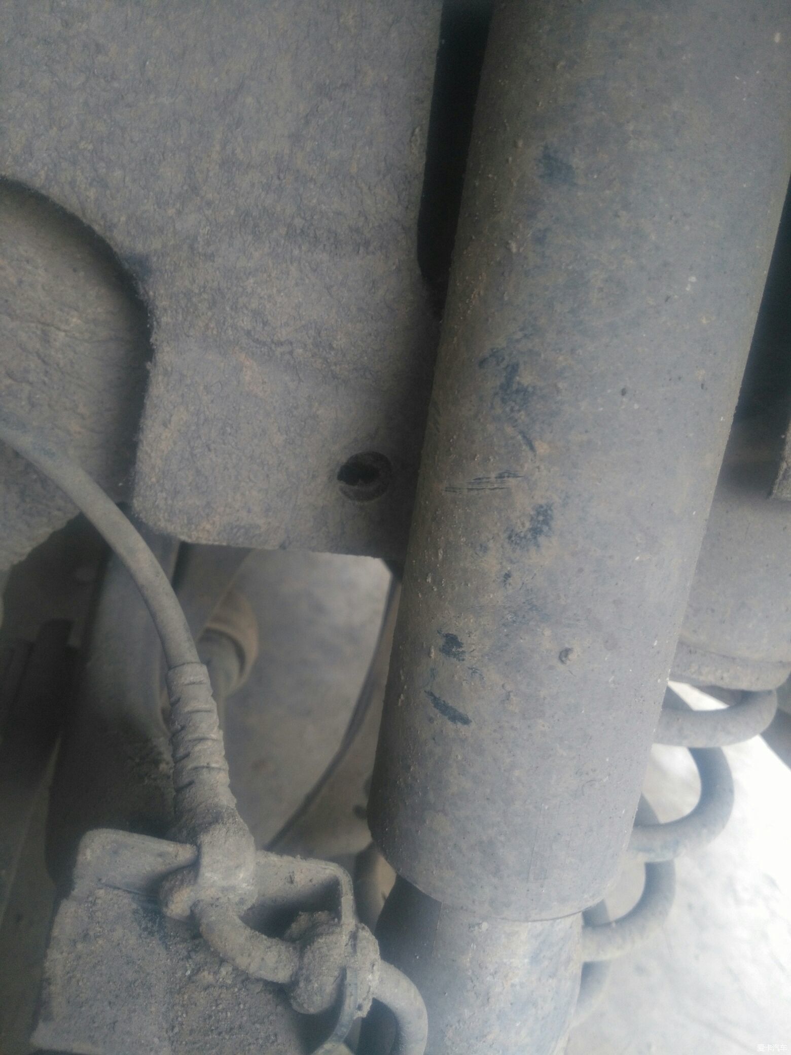

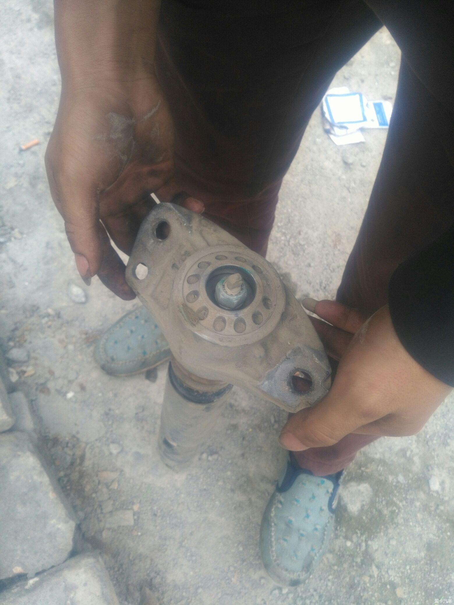

减震器中间位置有两个螺丝拆掉
减震器上面两个螺丝不太好差拆,当然也能拆的。把内衬拆掉用16套筒加个短节竿好拆的多。不拆的话内衬会变形。随然看不到还是难看

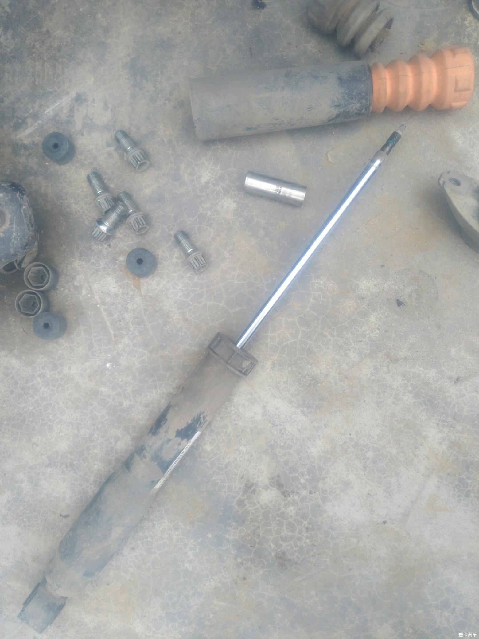

唔5555的一声下来了
中间螺丝位置16套筒用继续风炮5555出来了
原厂的
完美
完美
螺丝上紧点这里要注意要把丝牙带好了之后用风炮打。错牙打废了

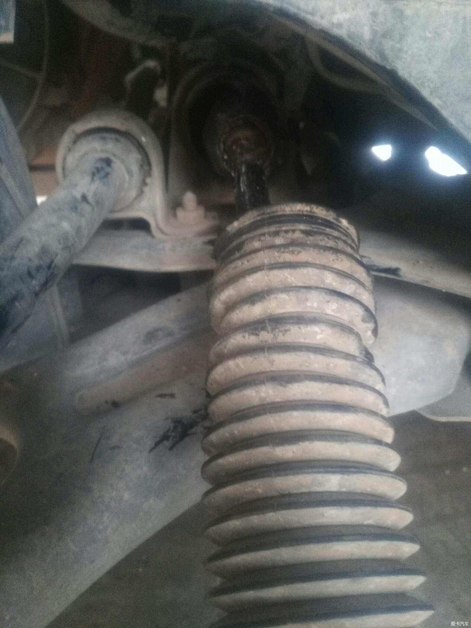

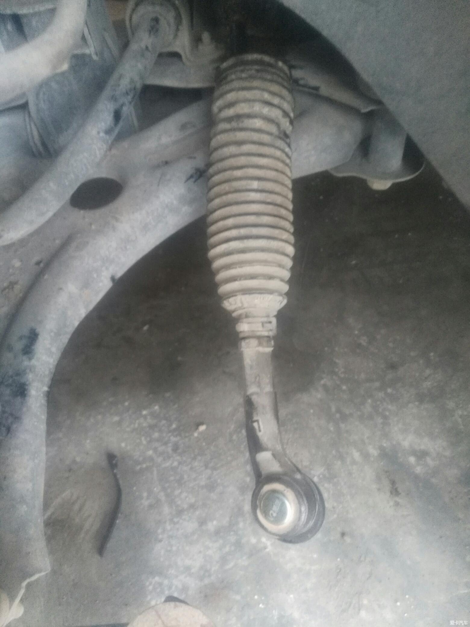

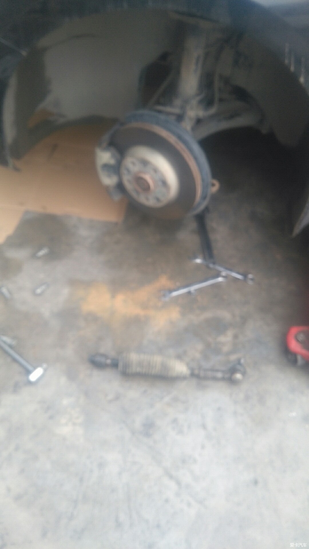

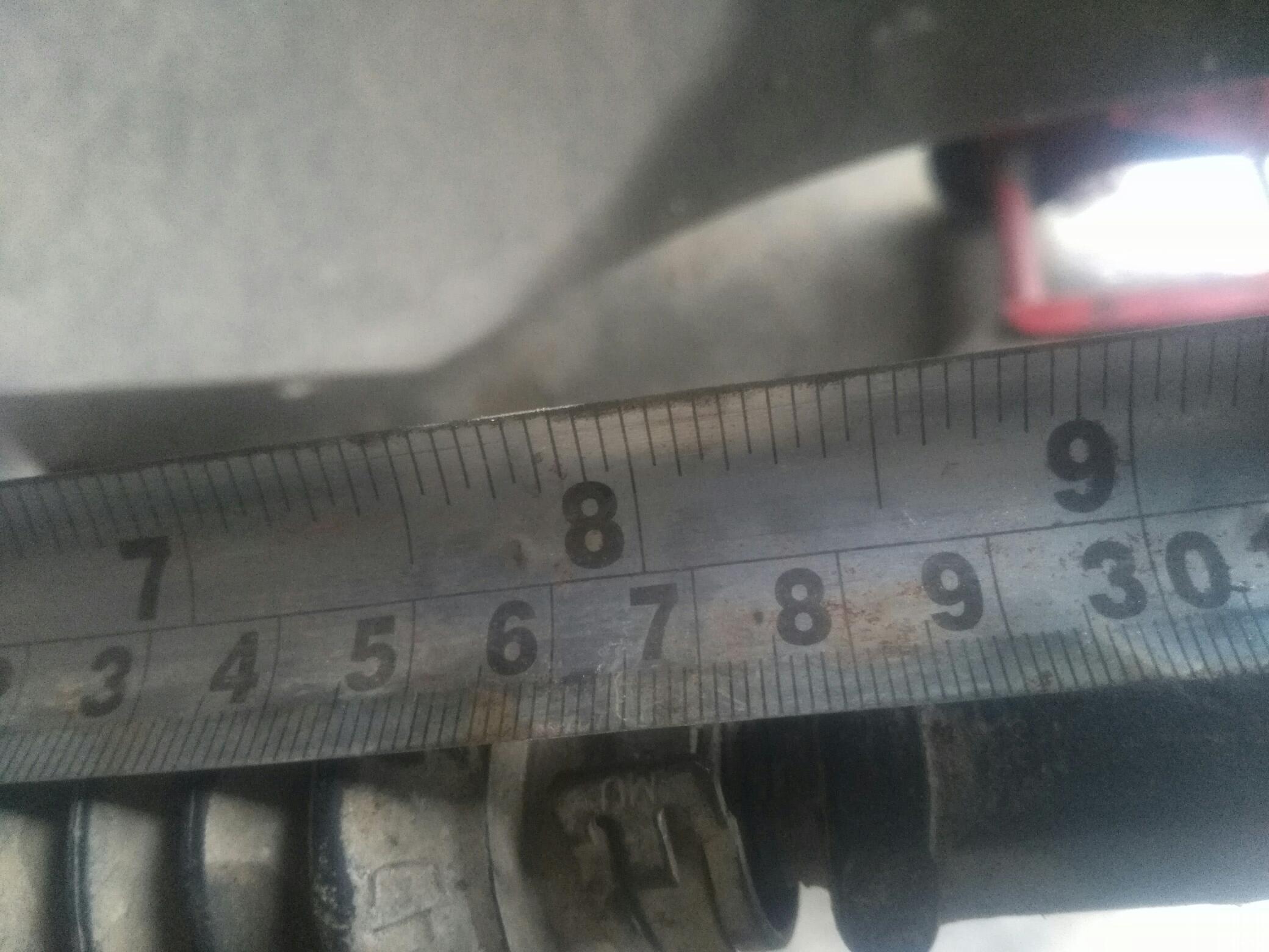

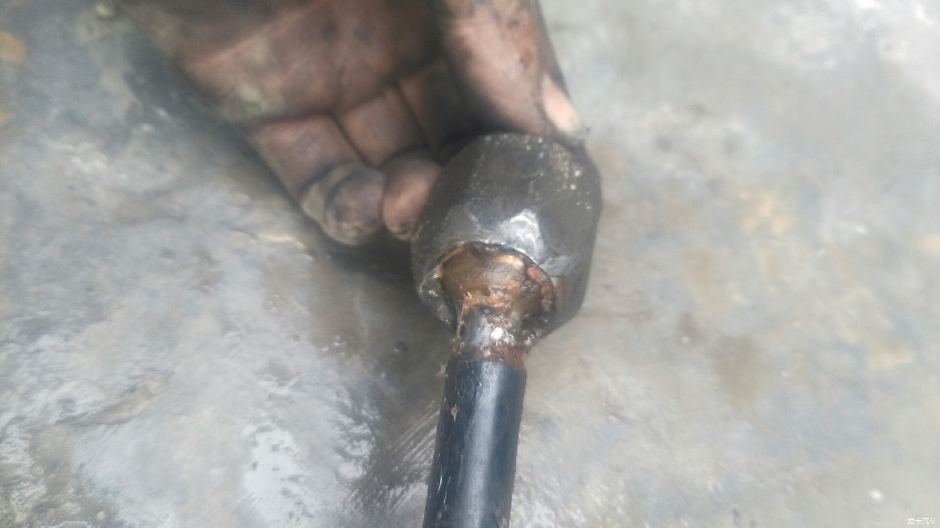

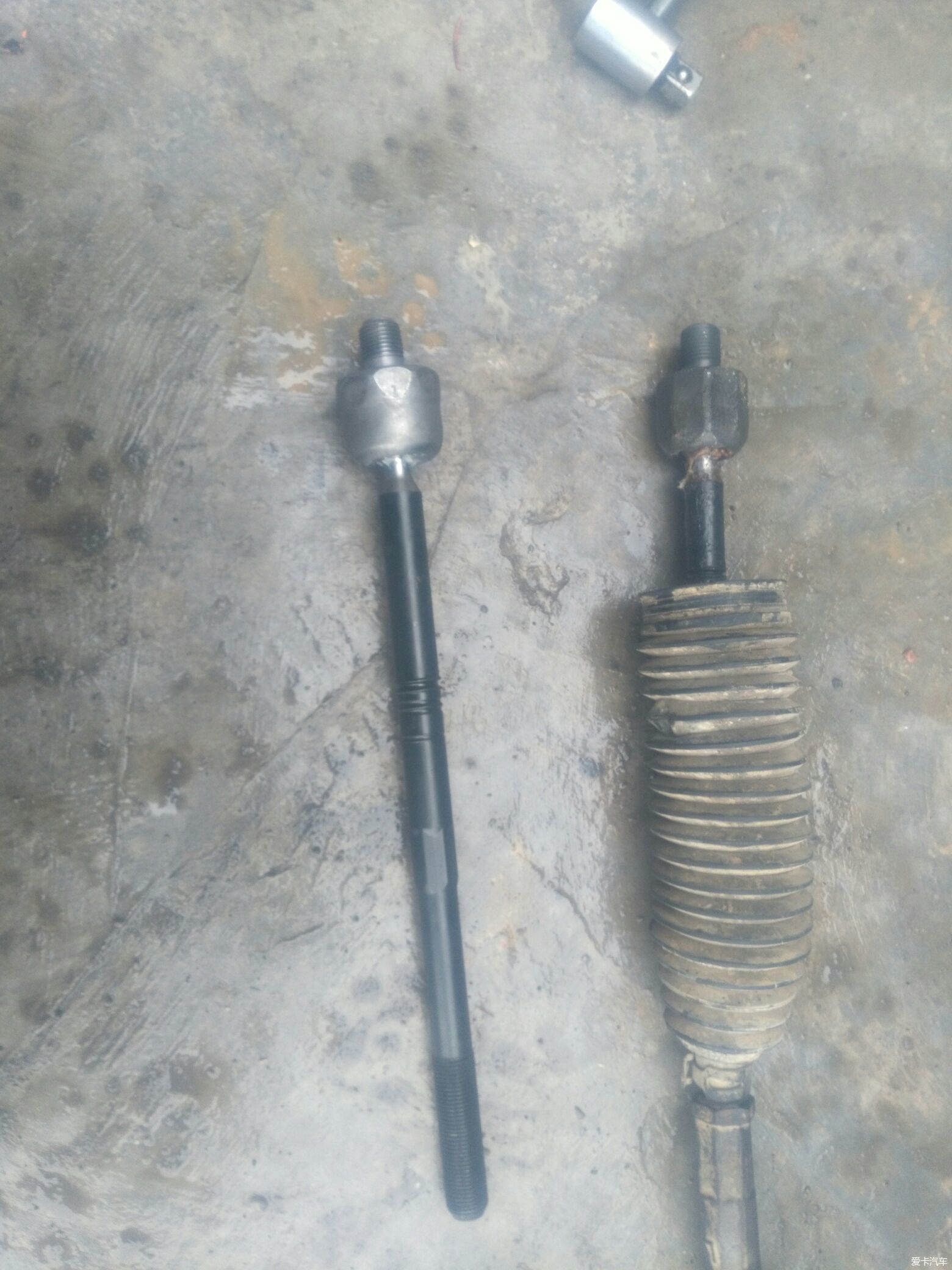

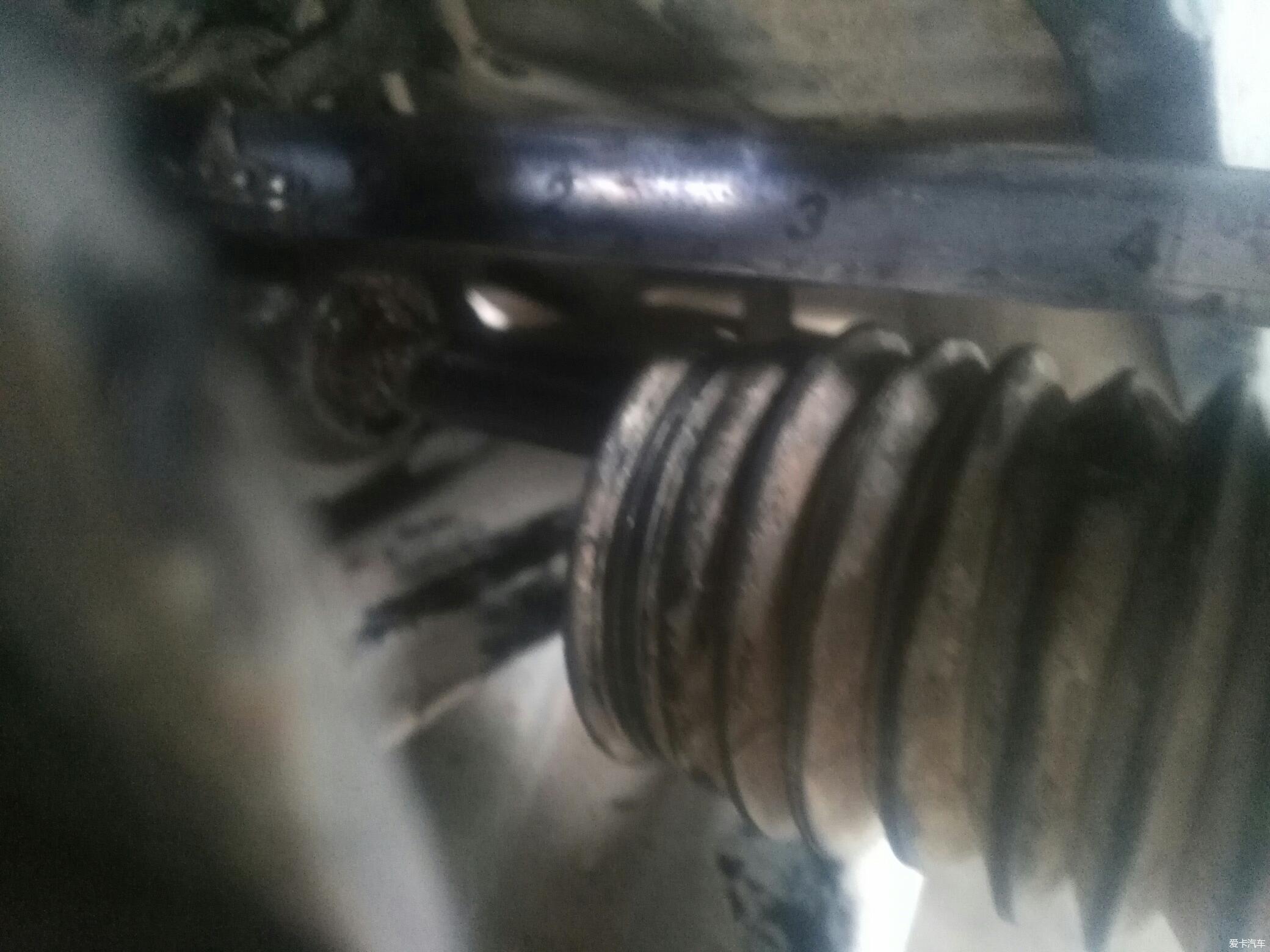

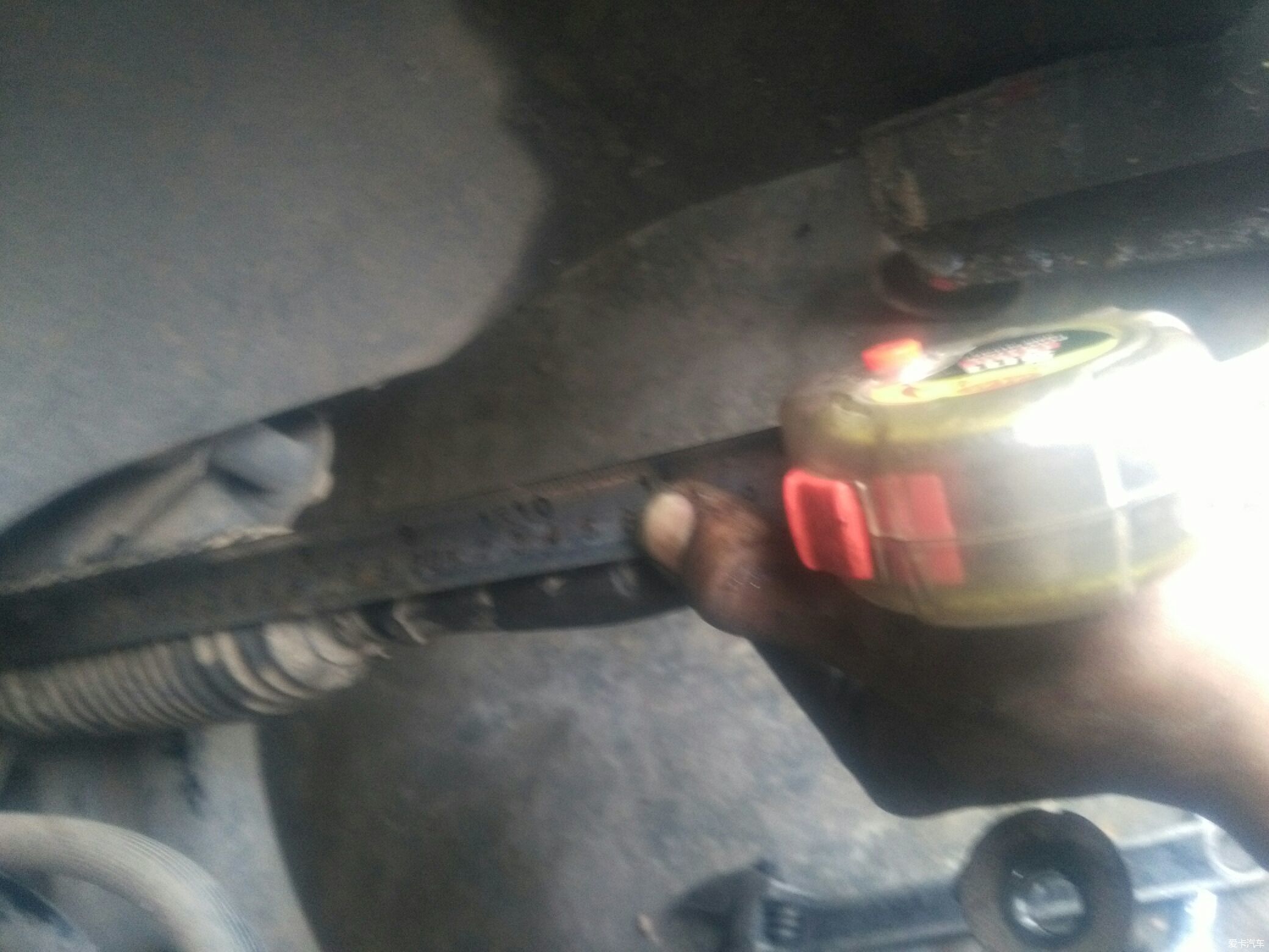

继续搞换左前方向拉杆
拆了不要慌销量量长度
里面用活动扳手固定好把机盖打开爬在上面扳尼玛处女座的。好紧啊老司机都懂
一根烟的功夫收工

为什么换转向拉杆,有问题?

引用 没钱开破车‖ 于 2018-10-08 20:18:59 发表的回复
为什么换转向拉杆,有问题?
这个有好路感觉不出来,你方向往右打死方向拉杆往外撑轮胎就没间隙。但是你往左打死的话轮胎使劲搬有点点间隙自己换加起来100来块钱为什么不换掉呢
来自 爱卡Android版 发表于 2018-10-08 23:31    IP属地:未知
没这么容易把我有一年拉的太重了。乡下路你懂的
