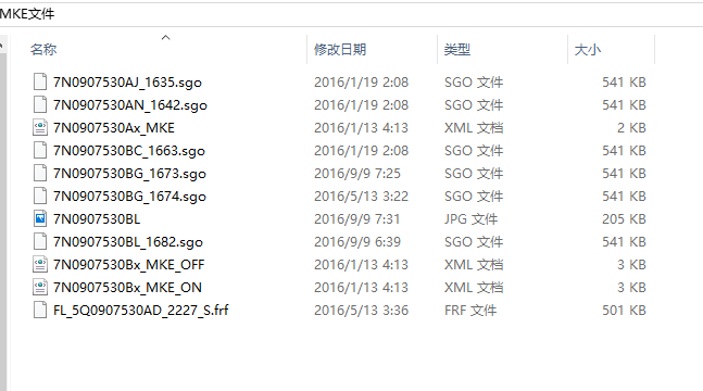

5053 5054A工程师 网关530BL固件 XML数据文件
废话不多说开整,此次发帖主要是造福各位高配网关没有疲劳提醒的卡主们!
本人原车配的硬件版本530AM网关按理说刷XML应该就可以了,但是有高配网关的固件摆着就是浪费哈!一个字刷!(其他7N0版本网关自测斟酌刷写)

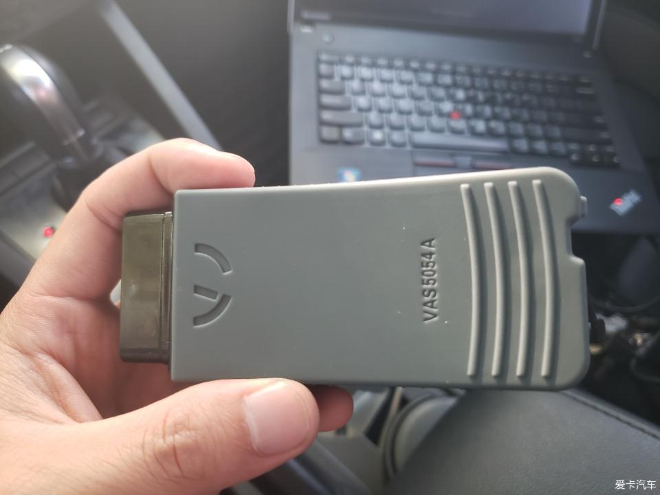

5054A特写!

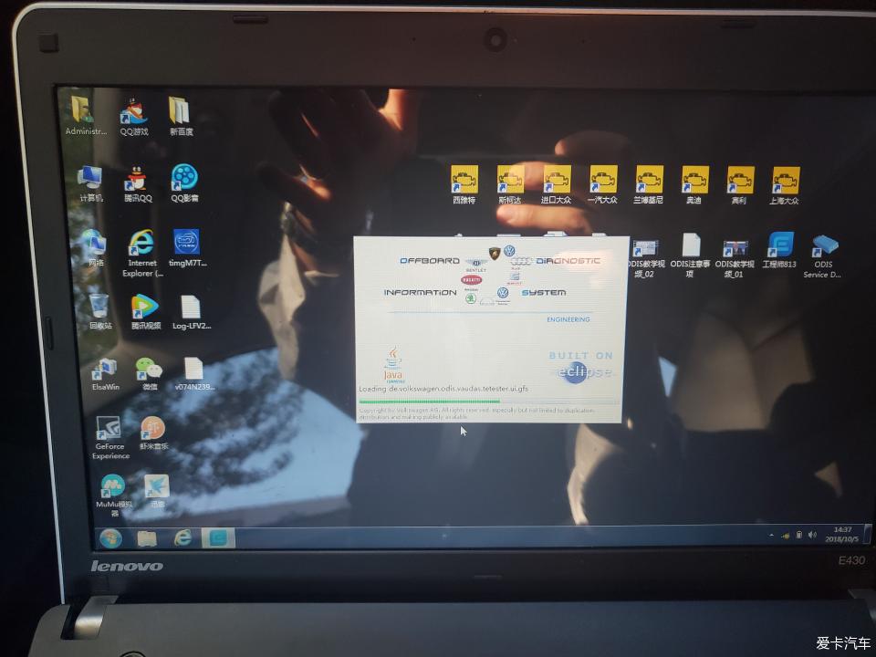

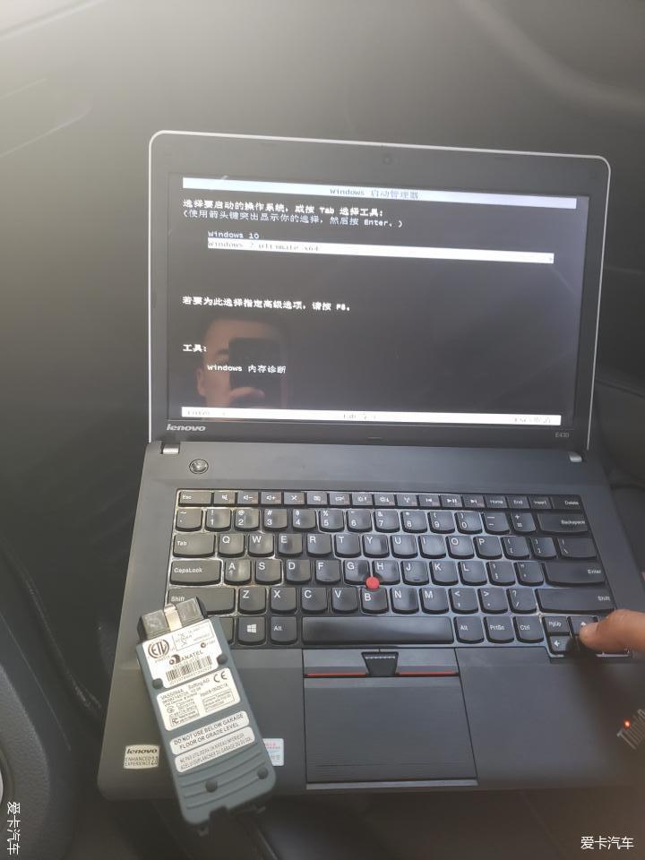

电脑做了两套系统,win7系统主要用于5054A及5053,其他一律WIN10系统!

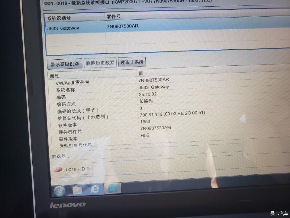

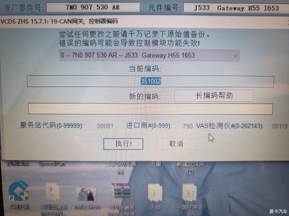

准备就绪!打开点火开关或者启动车子(电瓶电量不足),先用5053记录原网关的编码以及安装列表,用手机拍照留存!
记录编码!
安装列表记录!

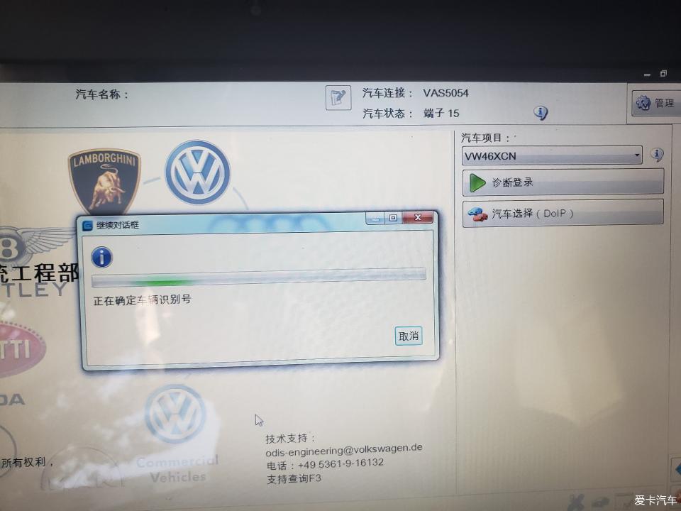

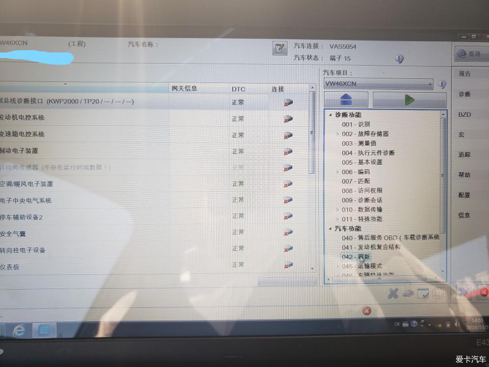

打开5054A!
我选的是VW46,选VW35也可以!
进去后选择19数据线诊断接口!编码这里也有的! 硬件零件号530AM!

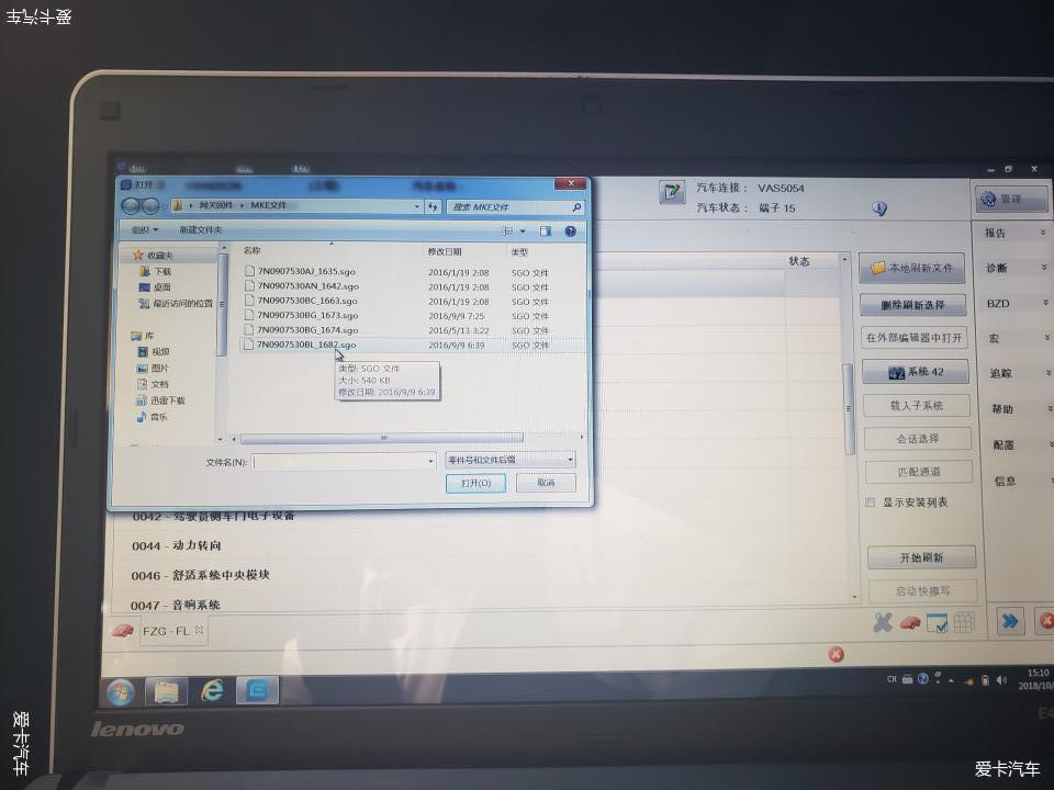

选择右侧42双击刷新 本地刷新文件!

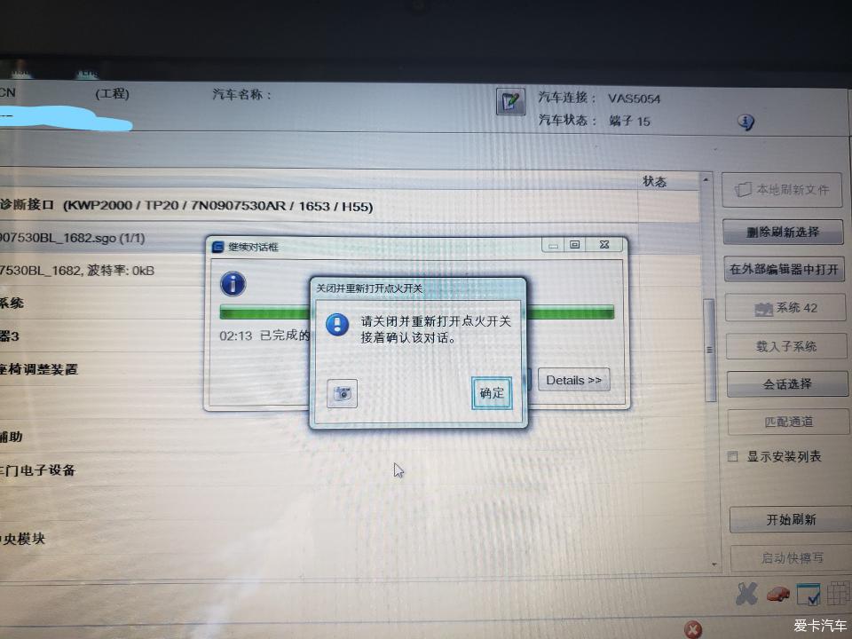

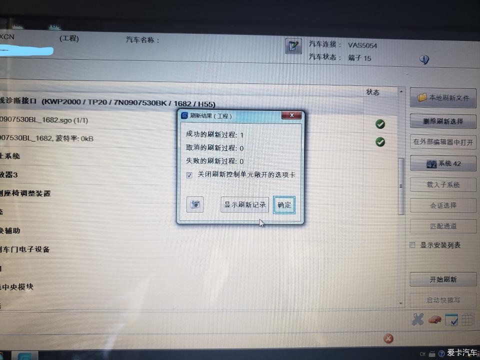

我选择7NO907530BL-1682.sgo高配网关, 选完后点击开始刷新!

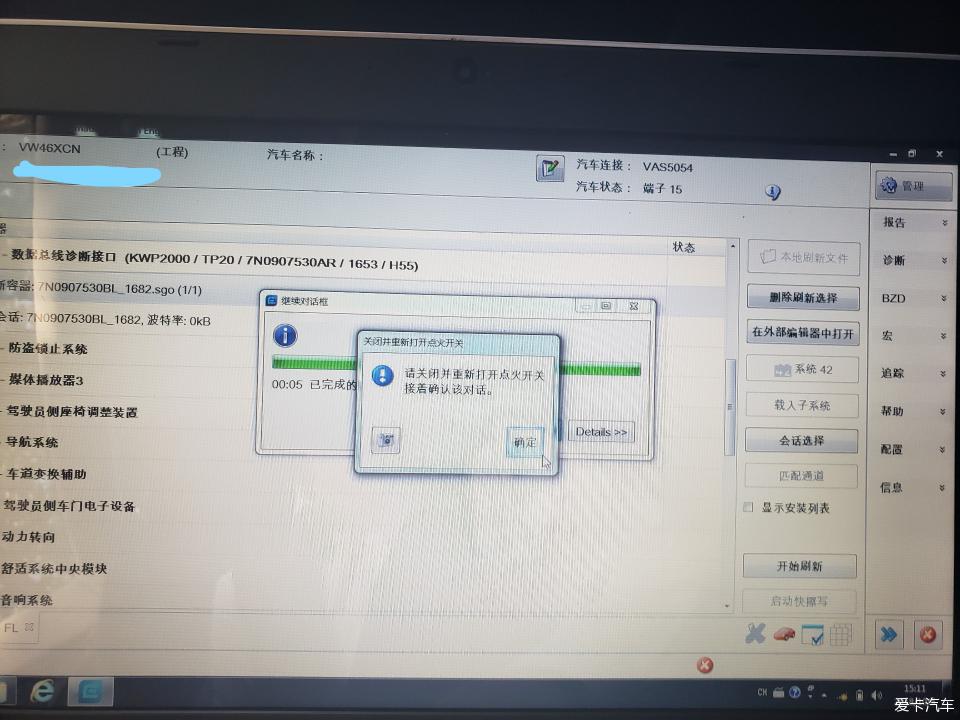

观察左上角固件版本530AR,下面新的是固件530BL,按部就班 确认就可以了,提示开关一次点火开关(钥匙不要拔出来)确定!
耐心等待此时什么也不要动,乱动万一断掉后果不堪设想!
我用了2分钟,根据电脑速度快慢而定!按这说明操作在重新开关点火开关(不能拔出来),点确定!
此处点击是!
成功刷新!不要激动先,这只是完成一小部分!点击确定!观察左上角软件代码显示530BK这个就是那个高配的网关,和我们选择那个是不一样的可能是固件和软件不是一个码的原因!继续......

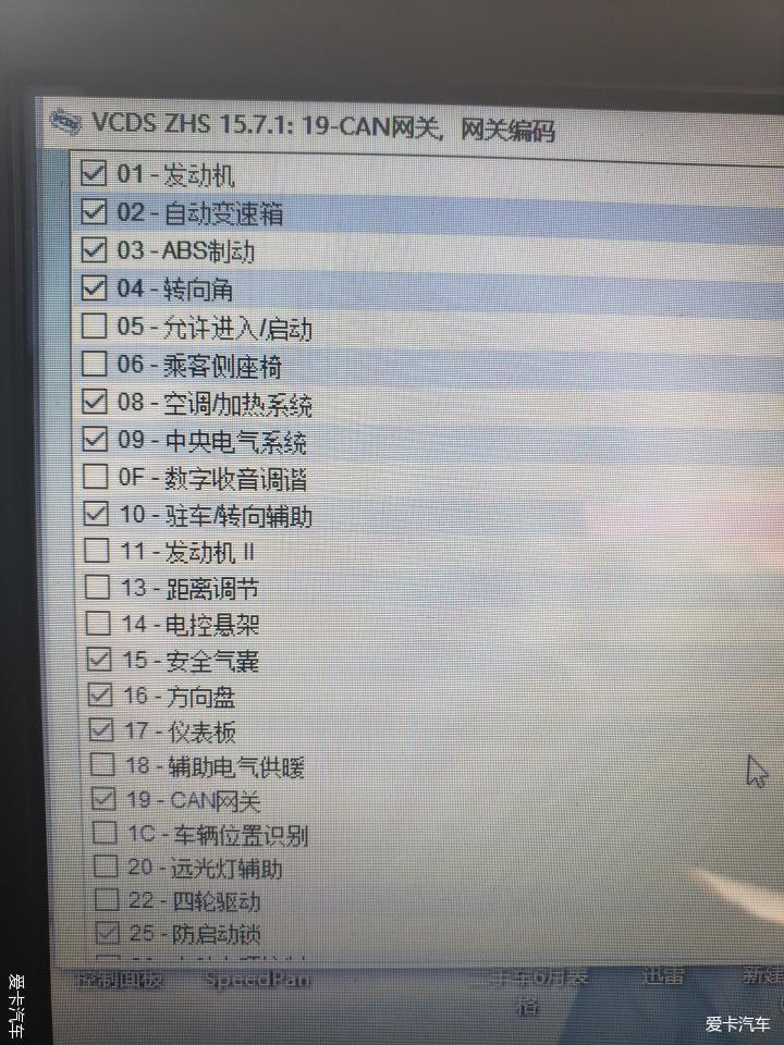

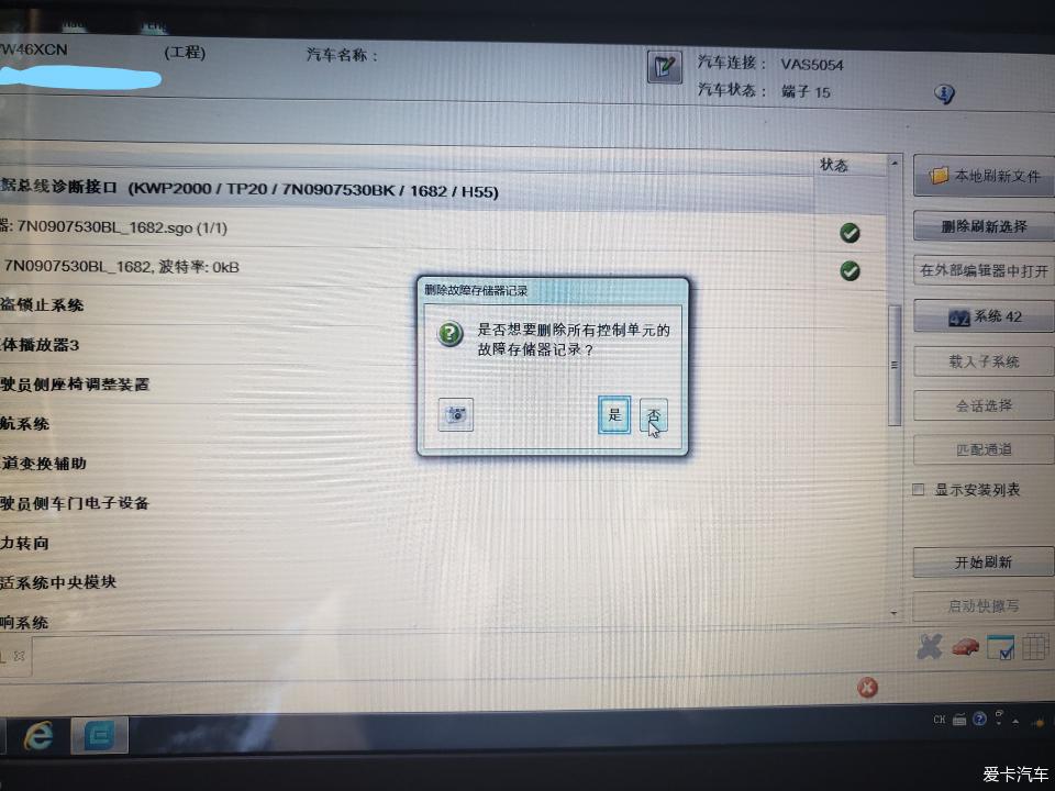

找到网关写入原编码,安装列表按原来勾选保存。
退出 检测清理所有故障码

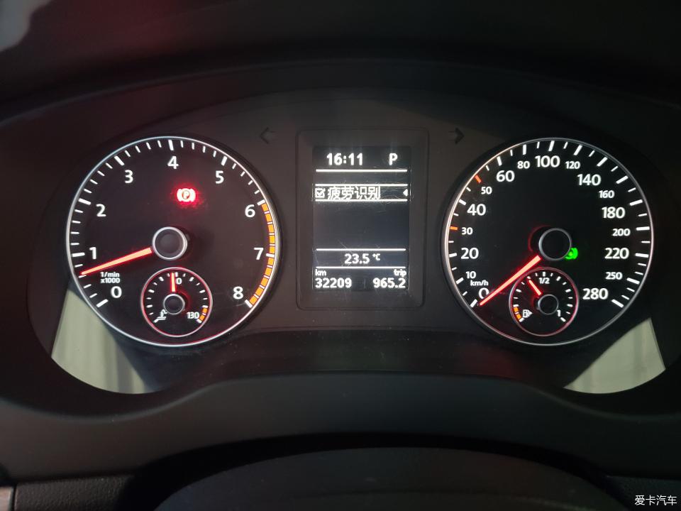

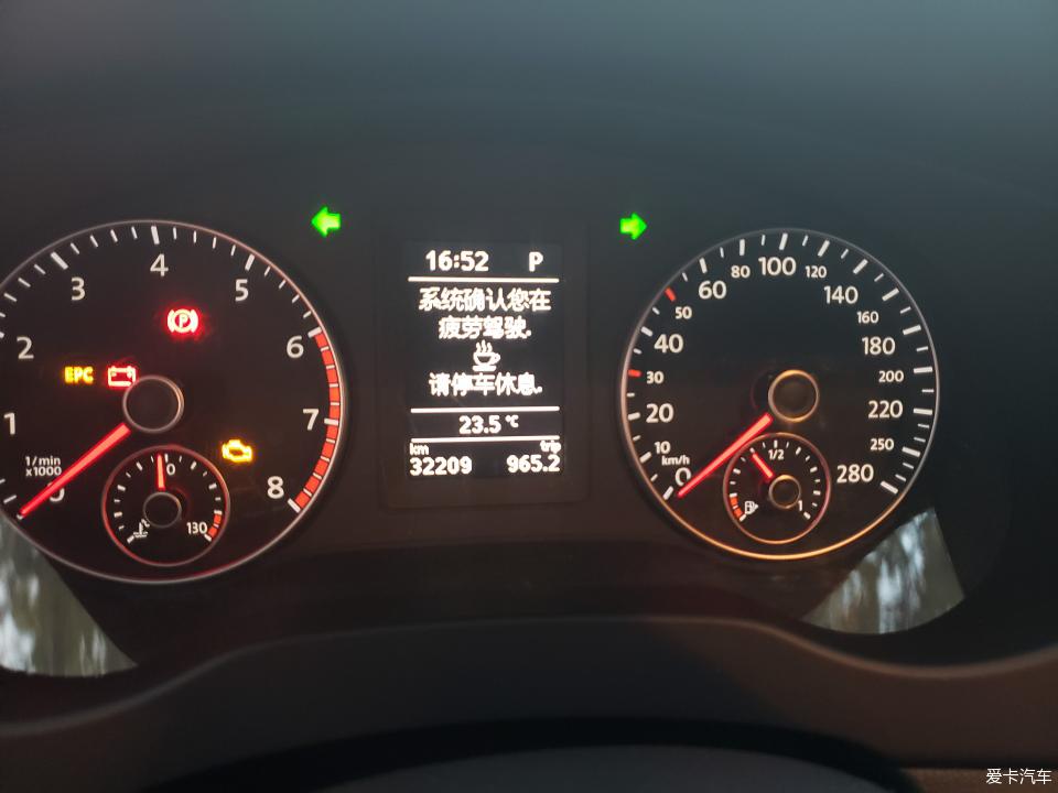

查看仪表左右切有没有驾驶辅助系统-疲劳识别
看看这个选项是否可以正常勾选,如果没有这个选项也别着急!
5053 进入17仪表 匹配 建议暂停 选择 “是”
仪表初始化一下左右切换看看出来没!
测试方法:
1.打开点火开关(不要启动)
2.踩下刹车
3.打开双闪
4.按一下喇叭(左侧转向灯开关拉住让远光常亮同时右侧雨刮杆向下压住)
想要提升B格的小伙伴你们准备好了吗???
