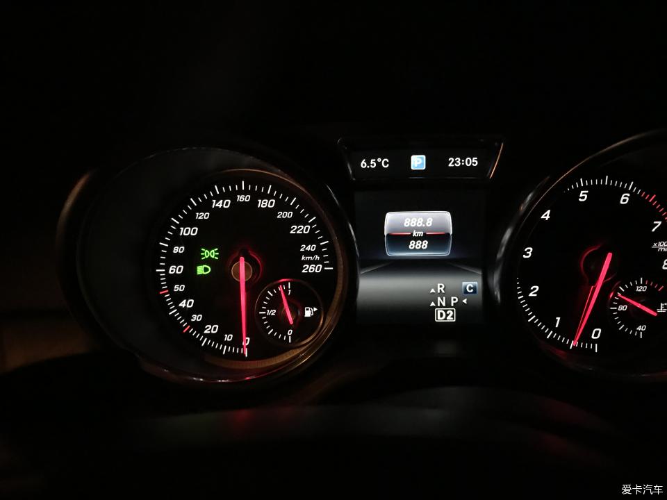

2018.02.08验车上牌晚上回去喝口庆祝一下
888.8

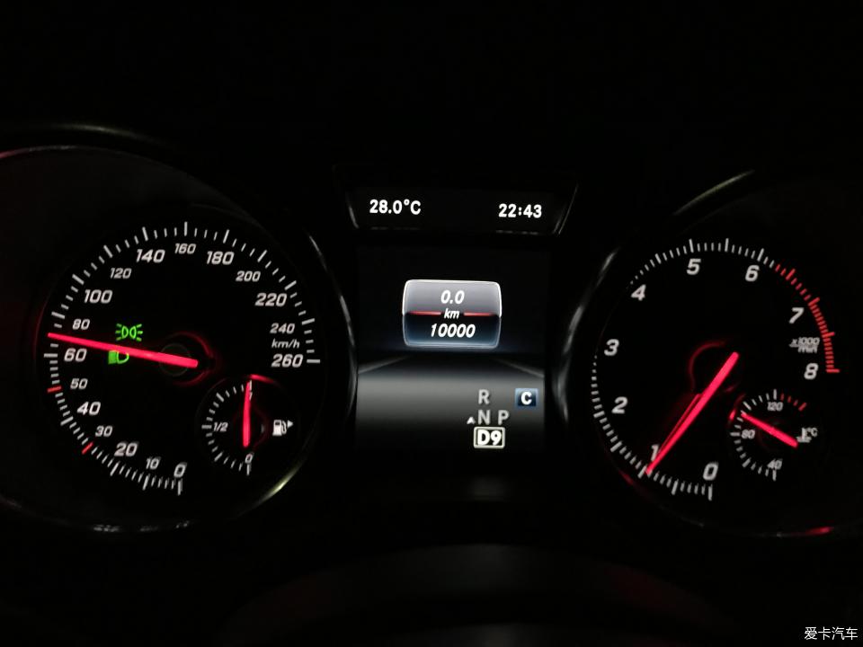

10000首保,我是过了一点去保养的,没有问题,首保换了AMG机油,感觉发动机更平顺啦

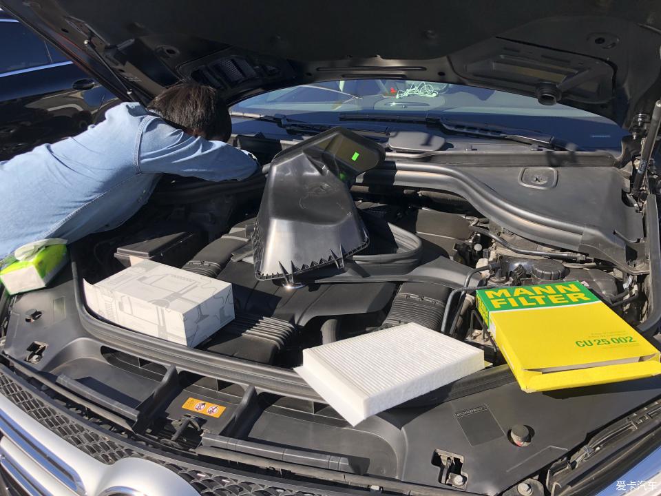

JD买的滤芯,有活动299-150,一下买了4个外滤。
自己动手开始。。。

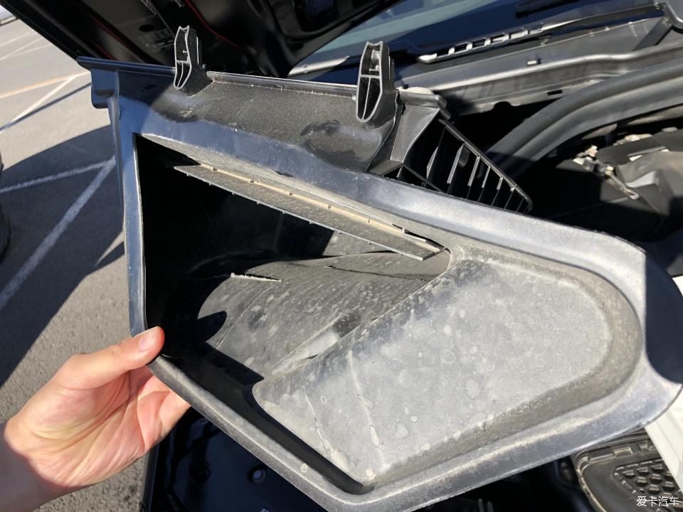

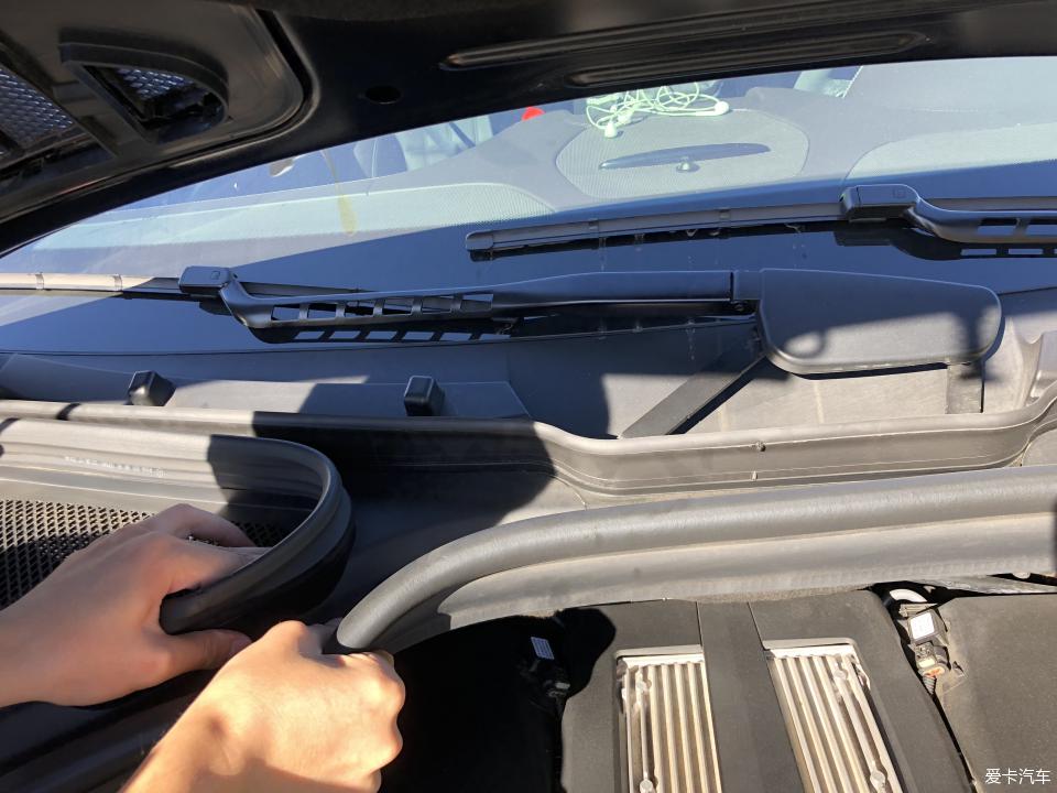

第一步开拆,拿下外护板。。。捋着橡胶胶条边揭开即可,很轻松。

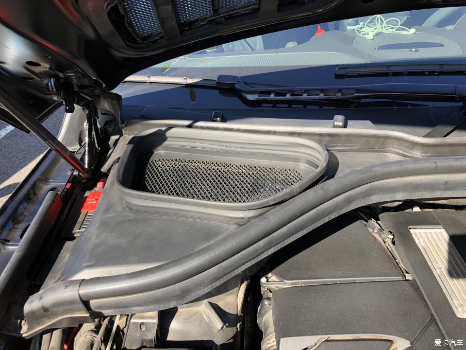

第二步,拿下外护板以后,可以看到进风口,很脏。进气口周边有三个卡子,一掰即开,很esay。。。红色线的位置有一个,进气口上方有两个
这个地方平时擦车擦不到,自己要准备毛巾和水擦一下,要不也是灰尘细菌滋生。

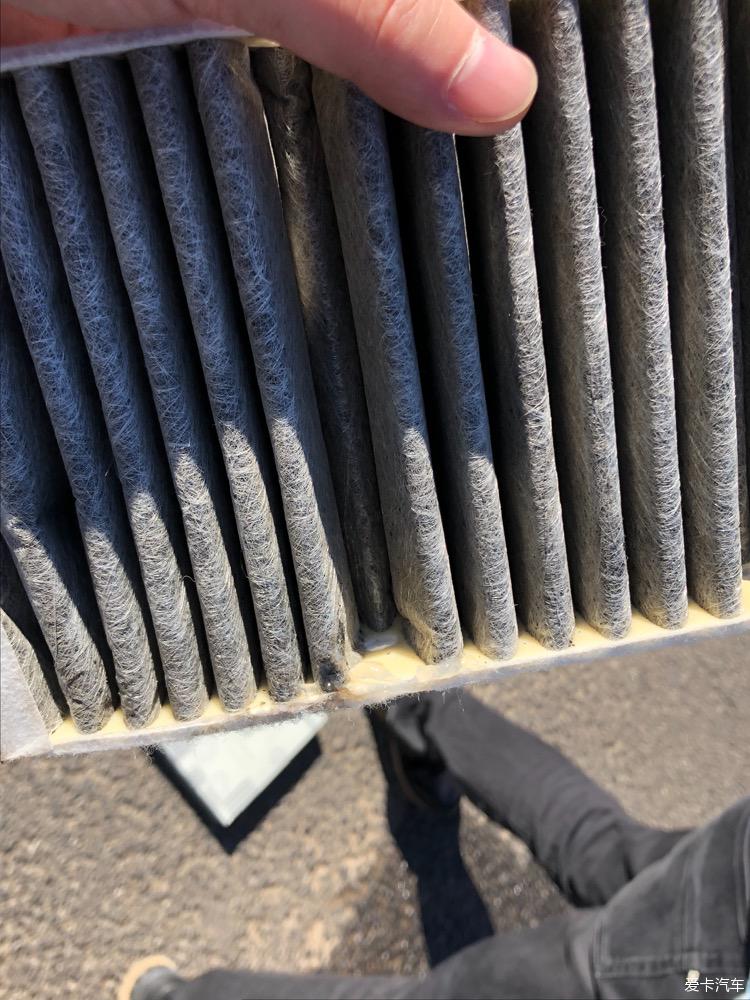

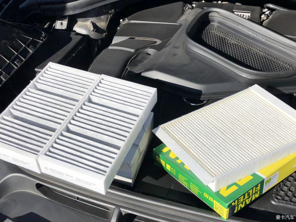

这即使半年的滤芯,非常的脏啊。看来一万公里一换是很有必要的。

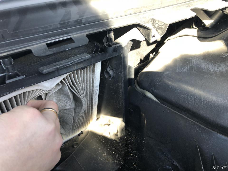

第三步,别客气 直接把旧的拽下来,先从下面往上揭更容易。这里面也要拿布擦一下。
外滤芯 新旧对比明显

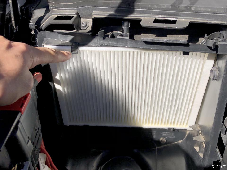

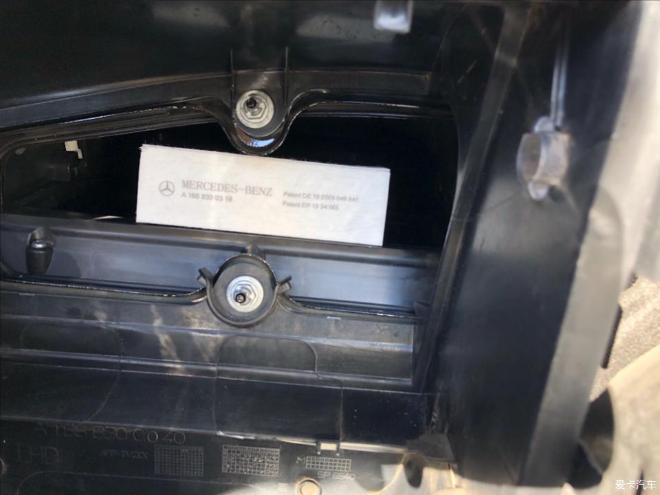

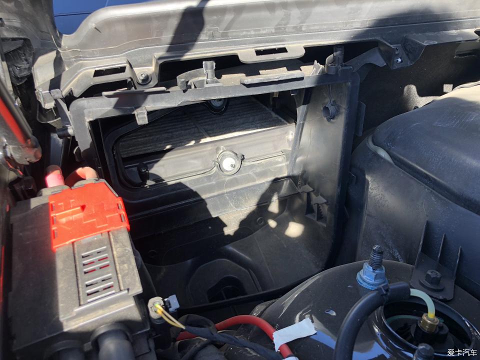

看到里面并排两个小滤芯,这就是内滤芯啦。必须先从右边的往外拆,左边的有固定插头。需要拿出来右边后,左边滑到右边后,才能取出。
拆内滤芯有两点需要注意到,第一就是手上面位置的圆形金属很锋利,如果可以准备个面线手套;第二就是原厂自带的滤芯比较硬,需要用些力往里推,直到右侧的可以提取出来。左边滑倒右边后,同样取出即可
第一次换,技巧不熟,姿势就是这样,所以洗车or围裙很重要。
拿出来的内滤芯这有些油,不知道是哪里的
新旧对比,原车带的比较厚,而且很重。不知道具体差距有多大,希望一切安好。
装的时候先装左边,放进去往左一滑,再放右边很容易的,因为比原车的软一点,所以轻松安好。
外滤芯,要先把上面的卡住,然后下面往里一推即可。
一共四个卡子,上下各两个。。。
三个固定卡子固定好,很严实,不会晃动
装上盖子,先把里面插进去,然后沿着胶皮条按进去,卡好
这里需要用些力,但是放心不会坏的。
完活,总体来说很容易,只是第一次不熟悉,以后会很得心应手。
JD买的滤芯
外滤芯,经常有活动,可以一次多买几个。
内滤芯一套两个
