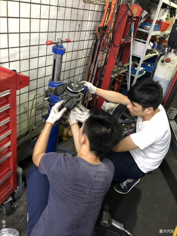

先换最麻烦的平面轴承,拆避震

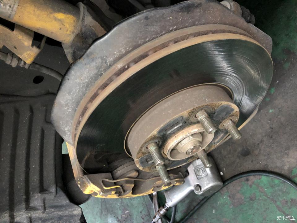

顺便看看前轮刹车还剩多少

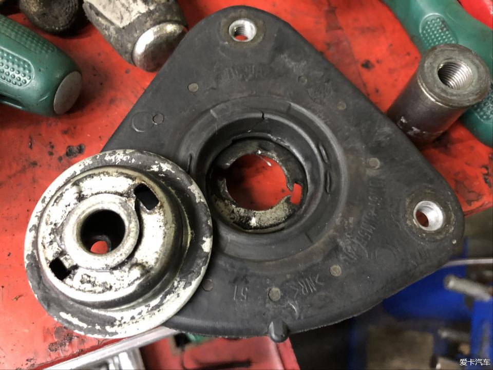

这是连接平面轴承的顶胶,已经断了,难怪过坑像没有避震,哐哐哐乱响
断了~断了~断了~

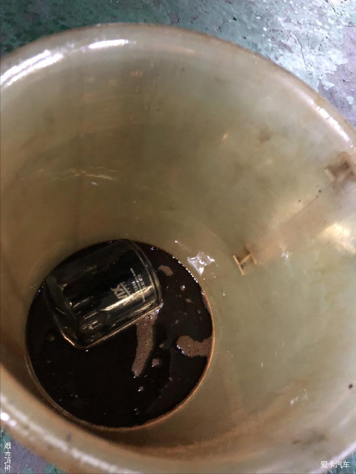

机油放好了,没啥好看的
新顶胶,这个铁盘应该是拿不下来的,旁边的平面轴承磨损也很厉害,一起换了
弹子已经不行了,磨损也很惊人

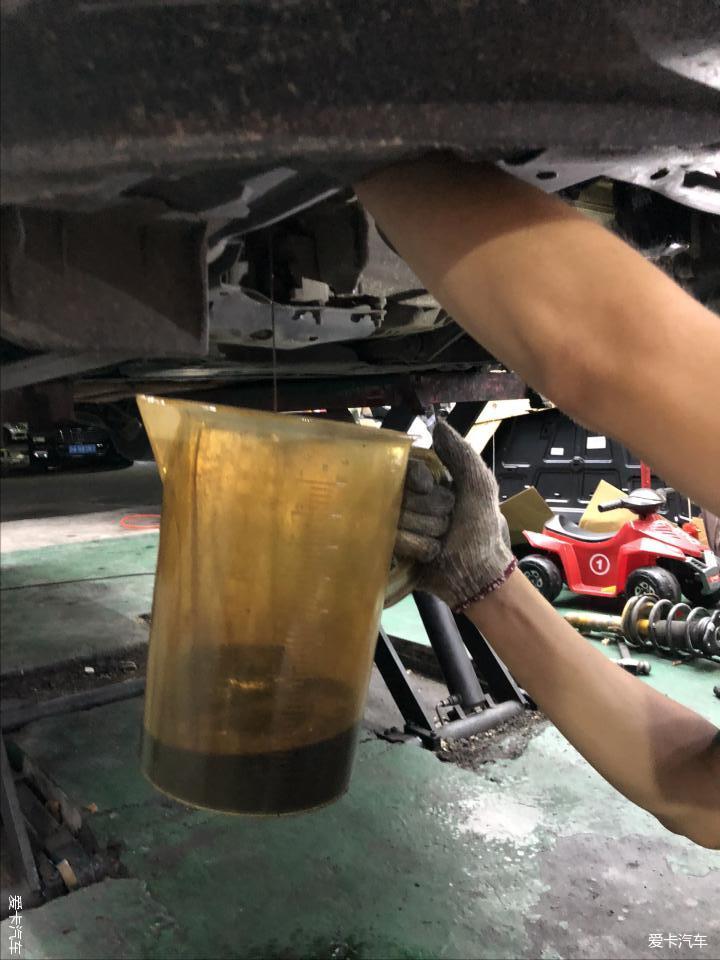

变速箱油也放掉了
变速箱油5万公里一换,没毛病

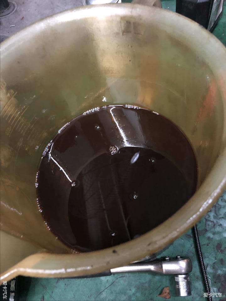

放助力泵油,和变速箱油通用,现在车一般都是电子助力泵了,没有油可换
18万公里没换过助力泵油,已经快成泥了,手册上一直没说要换,只是说少了要添加,看来还是不能完全相信手册

换另一个塔顶和顶胶
准备复原

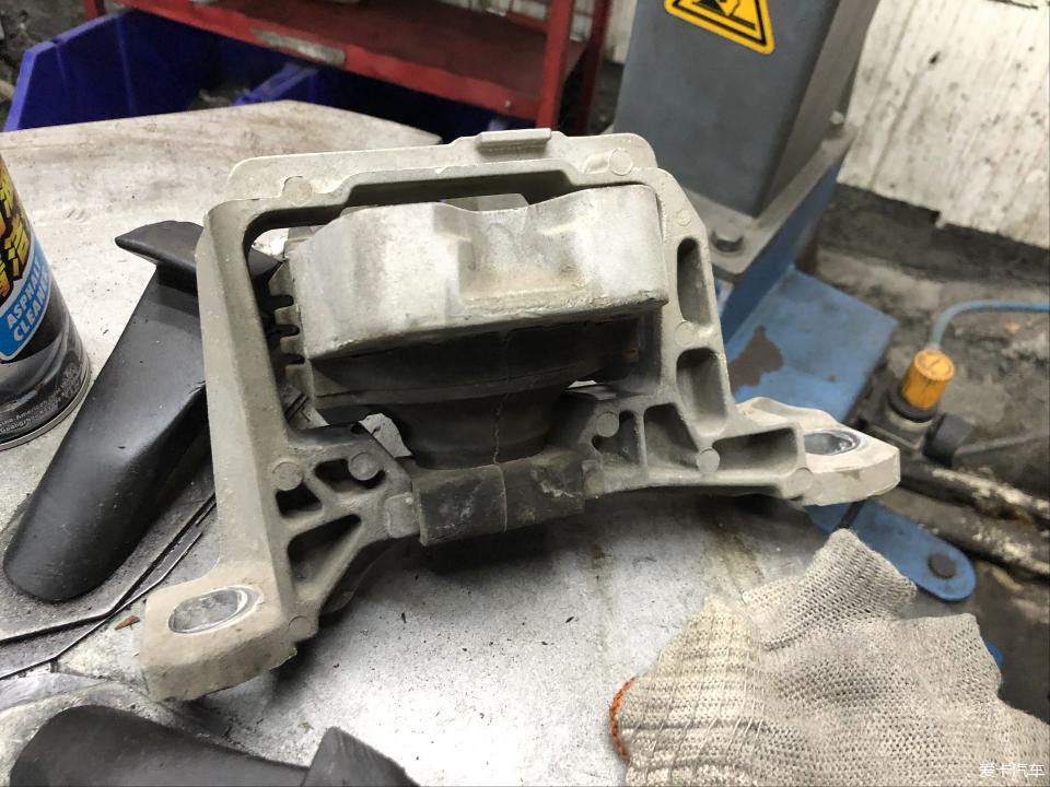

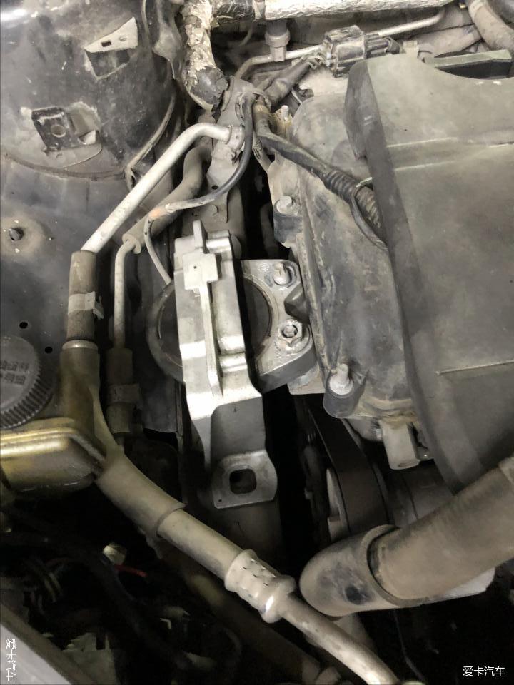

好戏来了,换机脚,马自达3这个机脚臭名昭著,6万公里就要换一次,我在大概8万公里时候版里I900兄弟介绍了家他们武汉车友会合作的零配件商,虽然是副厂配件,质量真叫好,开到现在20万公里了还是好得很,抖动不是很大。
一点没开裂
我朋友好心帮我换了个拆车件,看起来很新,装上去车抖得像按摩椅,屁股发麻,像触电一样
就是这个拆车件,真不能以貌取人啊~~~赶紧又换回旧的,屁股立即舒服了
