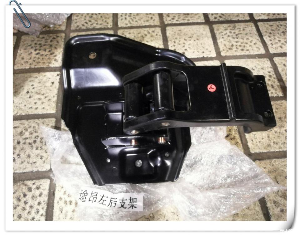

电动踏板的四个支架,左右支架各有一个电机,带电机的支架超级重,这踏板的重量主要就是来源于这四个支架。
