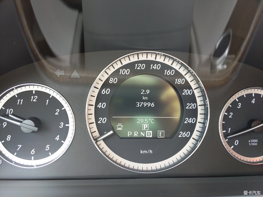

2010年10月出厂的HF4JB8。入手第八个年头,到今天早上出门为止,行驶了37991KM。本次B保,将4万公里要做的一些基本项目给做了。

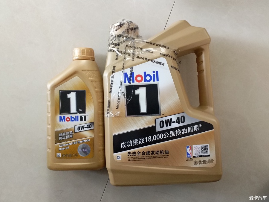

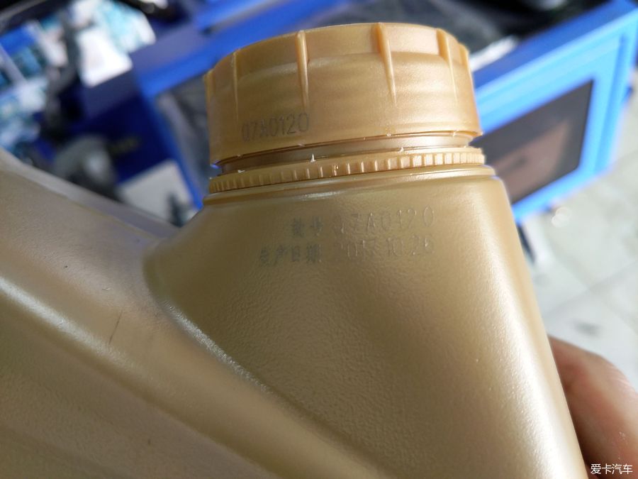

01机油
4升装来自天猫,1升装来自SSSS(本地的“XX之星”)
1升装的灌装日期是2013年10月24日
4升装的灌装日期是2017.10.26

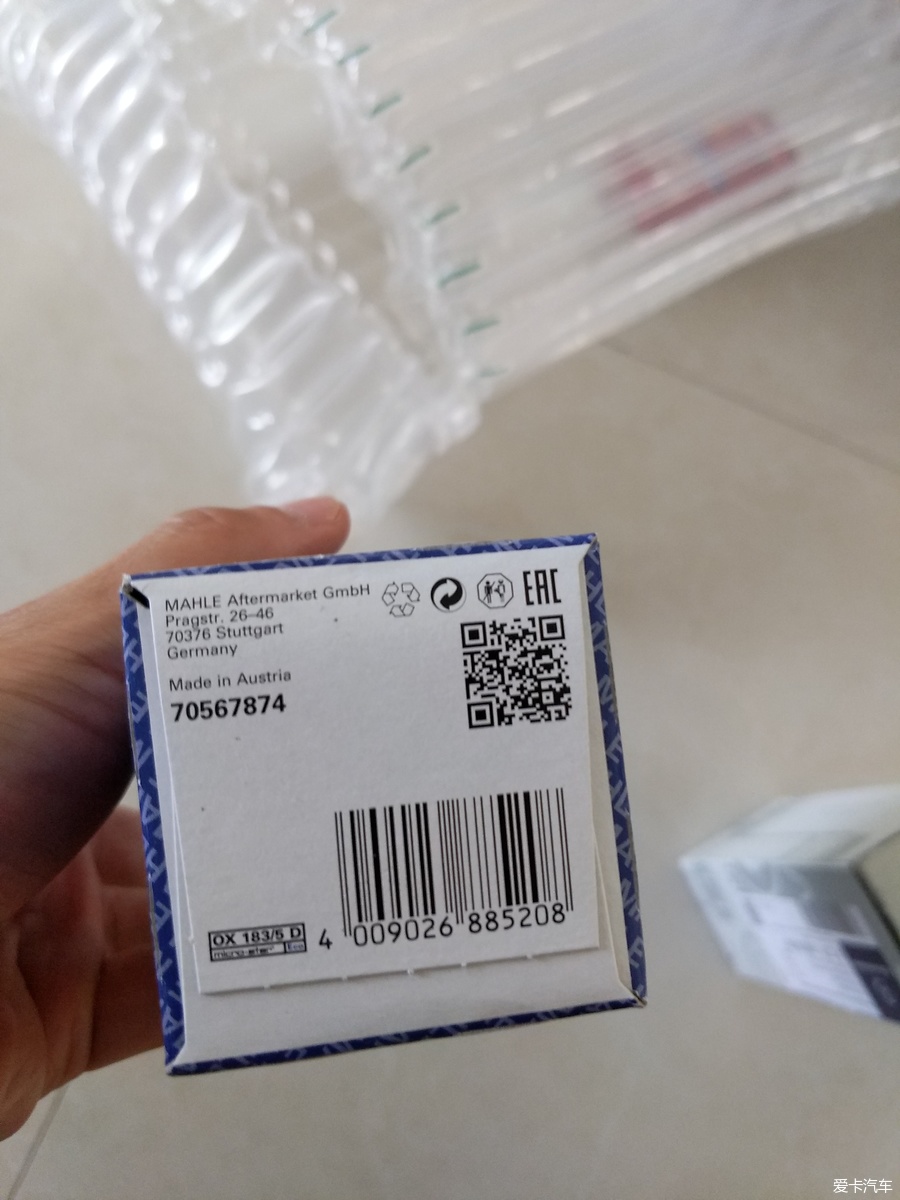

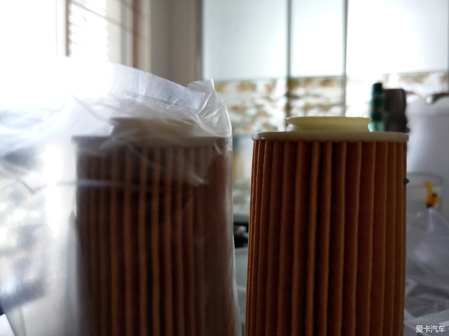

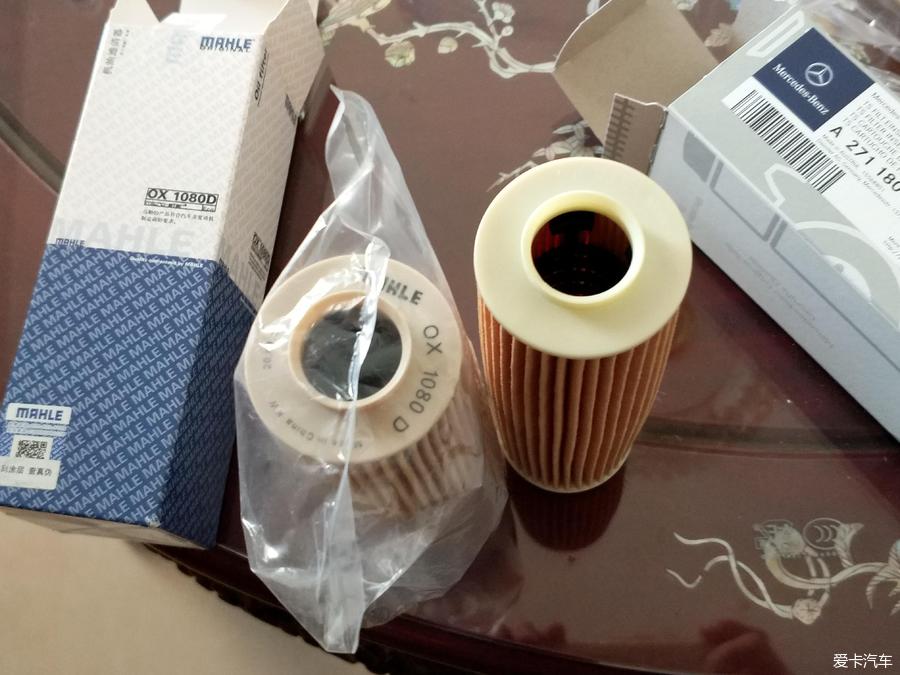

02.机滤
使用马勒的OX183/5D

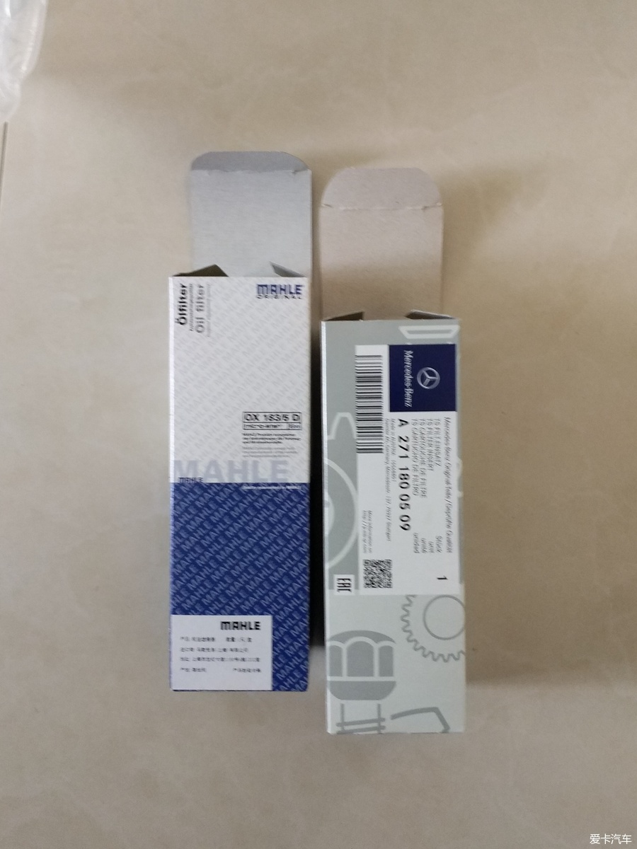

与“原厂”机滤对比过,基本一致;为何要再买个“原厂”机滤?请继续往下看

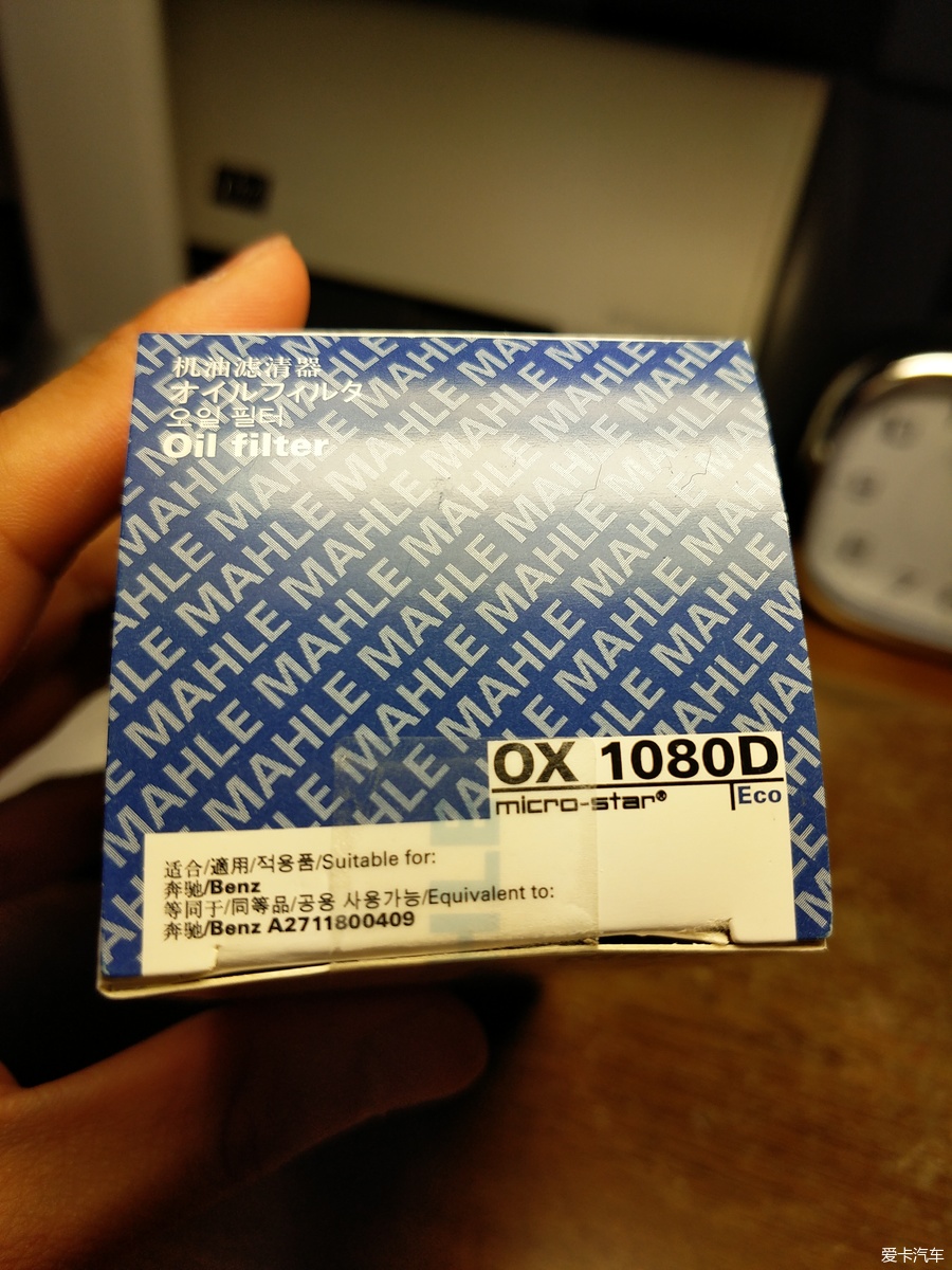

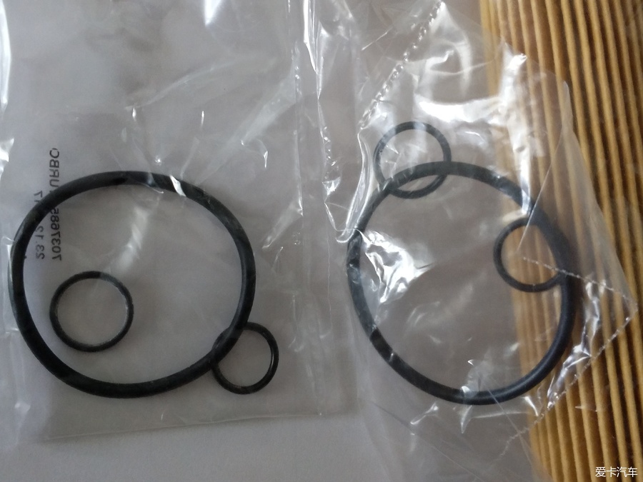

曾在某天猫店买过马勒OX1080D,但是拿到手的第一感觉就不对滤芯长度偏短
于是在心某坚那里买了个“原厂”机滤做对比
长度略短,看来我的“第一感觉还是可以的
最重要的:两个小密封圈的线径明显不同
店家坚持认定就是适用的,于是我退货。

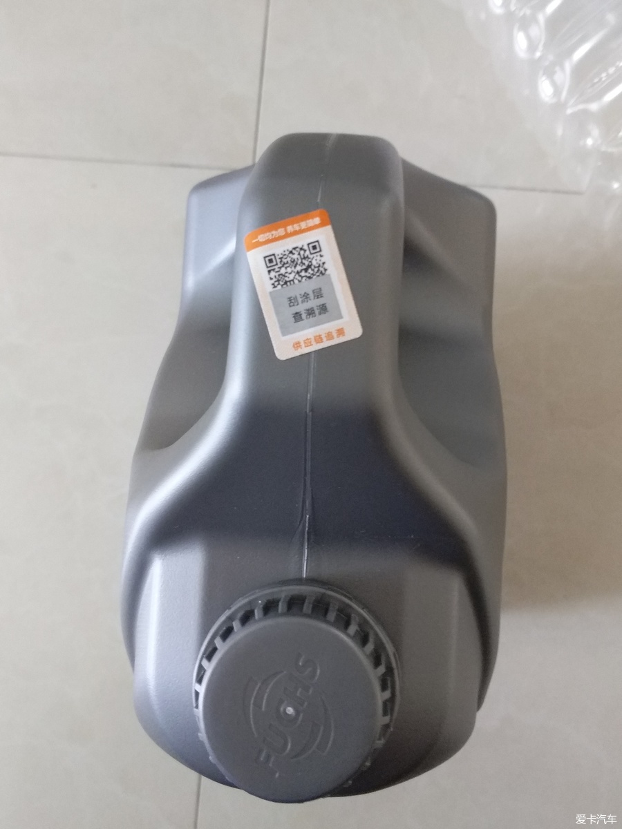

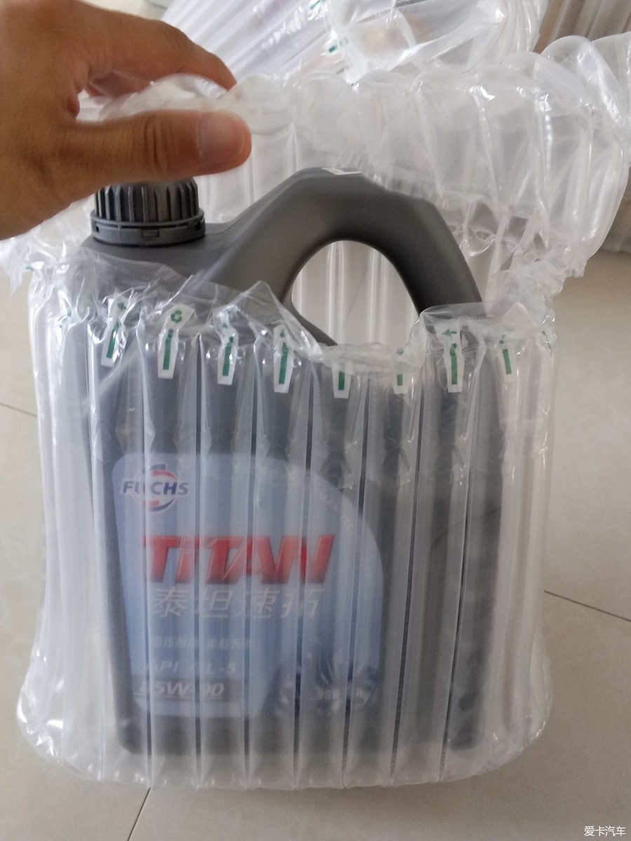

4升装福斯速拓GL5 85W90,来自天猫的福斯专卖店
为毛买福斯?因为刚巧碰上,并且便宜。为毛买85W90的?因为我错看成80W90了

01.机油机滤
将机滤和三个密封圈都换了,这三个密封圈已经使用3年,换下时仍有足够的弹性;

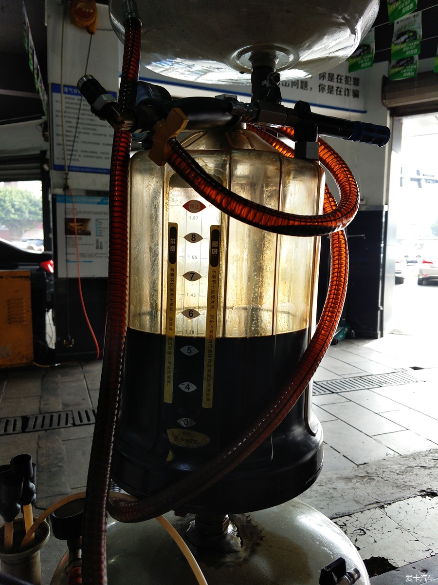

简要说说机油,上一次养护时,加入了5升机油,本次抽油一共抽出来约5.3-5.4升,这不是本田的那个病,是上次抽油没抽干净。
上上次在SSSS养护,SSSS给加入了6升机油,已经高于机油尺的MAX标识位置;上一次在君浩养护,只抽出来约5.5升。
加入5升机油,只略高于机油标尺MIN,于是又加了人家用剩下的半瓶金美(2018年灌装)

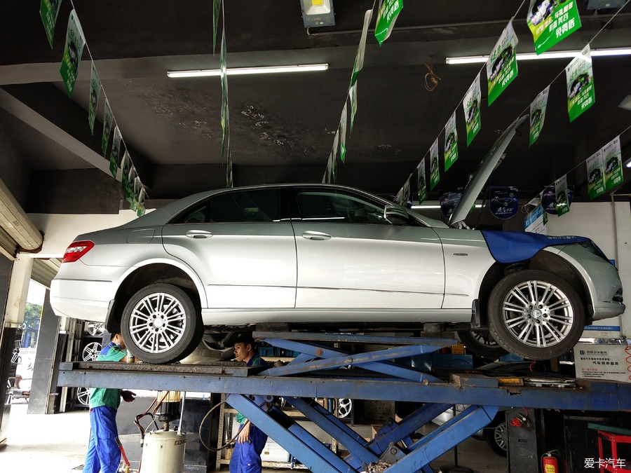

将车升起,略向后倾,便于放油
是的,我加装了挡泥板,土鳖么?我不觉得;黑色的挡泥板跟银色的车很搭。
是的,我没有给玻璃贴膜,只是花了几十块钱,买了两套通用型遮阳挡,效果么?不差。
是的,我的车用的还是马牌CSC3的245/45-17,2010年第40周出厂的轮胎。

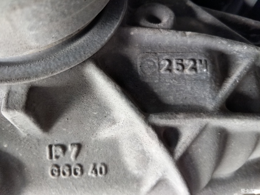

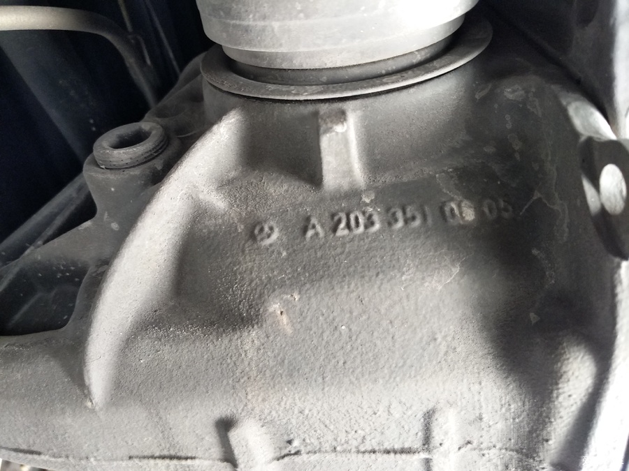

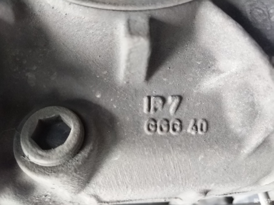

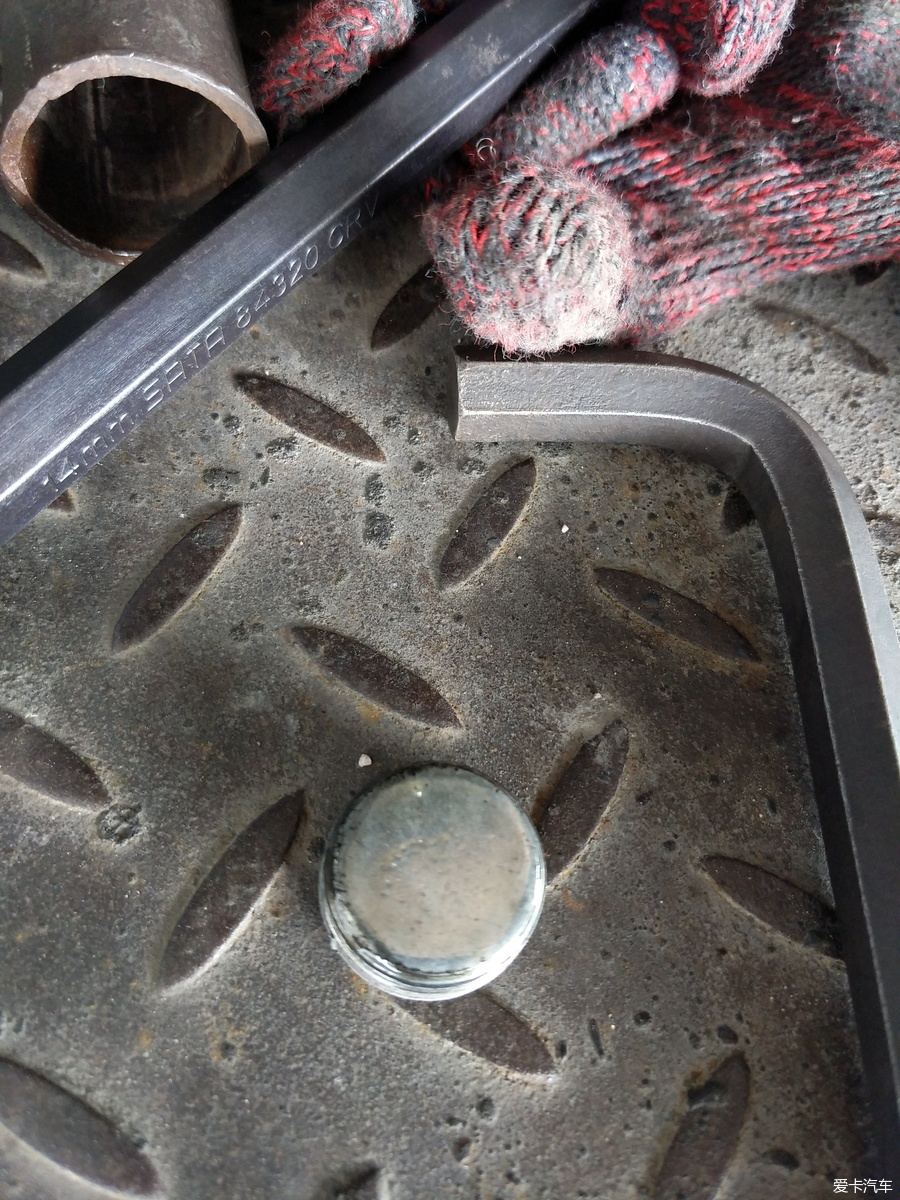

检查差速器表面和半轴油封,没有任何油迹,也没有任何的伤痕

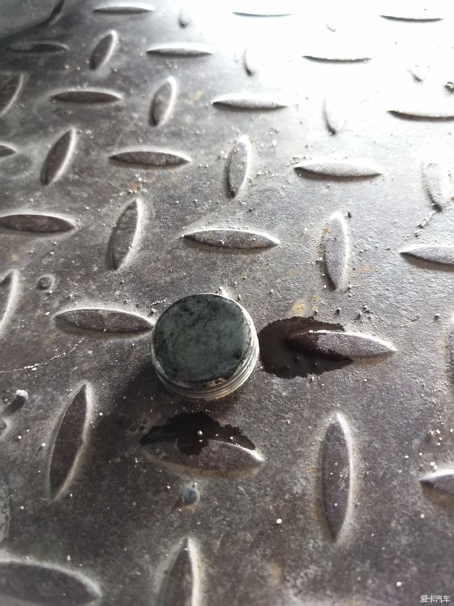

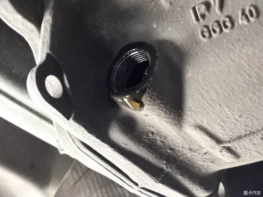

放油
放出来的油略微有一些浑浊
放油螺丝表面有一层薄薄的黑色物质,这是擦拭过的放油螺丝
加油螺丝
待到不再滴油了,将两个螺丝带回,加入了1升的油清洗差速器内部。
怠速运行了5分钟后将这1升的油放掉,待到不再滴油,在放油螺丝上涂抹螺纹胶装回,加入1升多一点的差速器油,这颗速比3.266的尾牙,用不到1.2升油,加入1.2升会溢出;加油螺丝相同操作。
因没有合适的工具,导致扭力扳手没法用,怎么办?
我的办法,让修理工将螺丝拧到原先痕迹的位置——对照着上面几张照片可以看到,加油螺丝的螺纹上有明显的分野,就将螺丝拧到分野界线处即可。

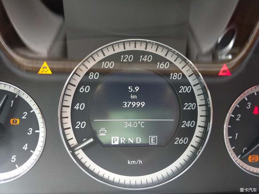

养护完成后的里程:37993KM
3.8万公里了
