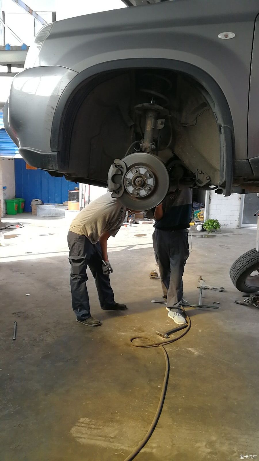

山西河北自驾归来,车辆例行检查保养。师傅说前轮刹车片该换了,我说车辆买回来刹车片一直没换过,他看了看里程表说太厉害了,14万4才换刹车片!一来你驾驶技术好,很少用刹车,二来说明原车刹车片质量好。

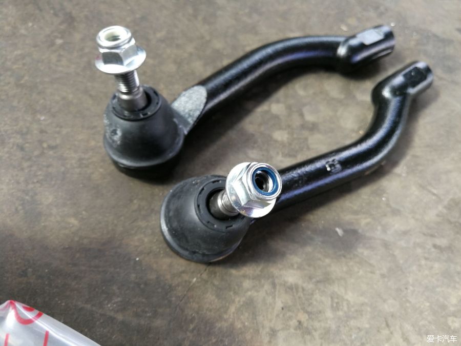

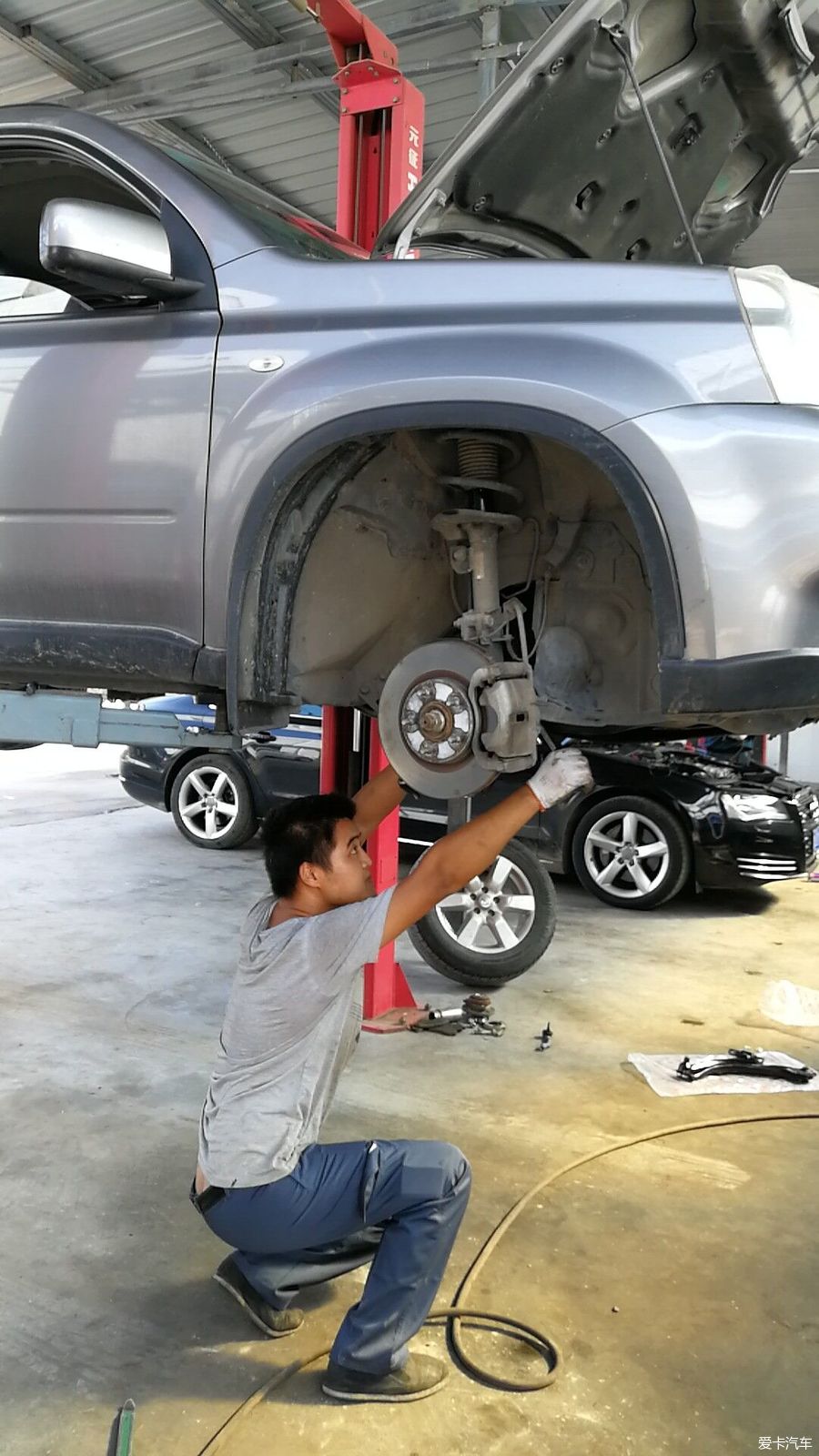

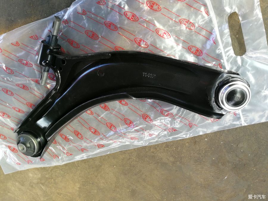

我说车辆倒车时候有刮镲声,而且方向盘没以前操控性好了,师傅检查后说三角臂、拉杆球头橡胶开裂,需要更换。群里问了下,好多弟兄们都换了。就决定换,但要求换原厂配件。两个小伙子干了三个小时,连同保养、四轮定位全部做完。上手一开,紧凑、顺畅、平稳。国庆有时间可以放心撒欢了!

保养(机滤、壳牌机油)、刹车片(前双)、三角臂(左右)、方向拉杆(左右)、四轮定位材料工价总共1580元。

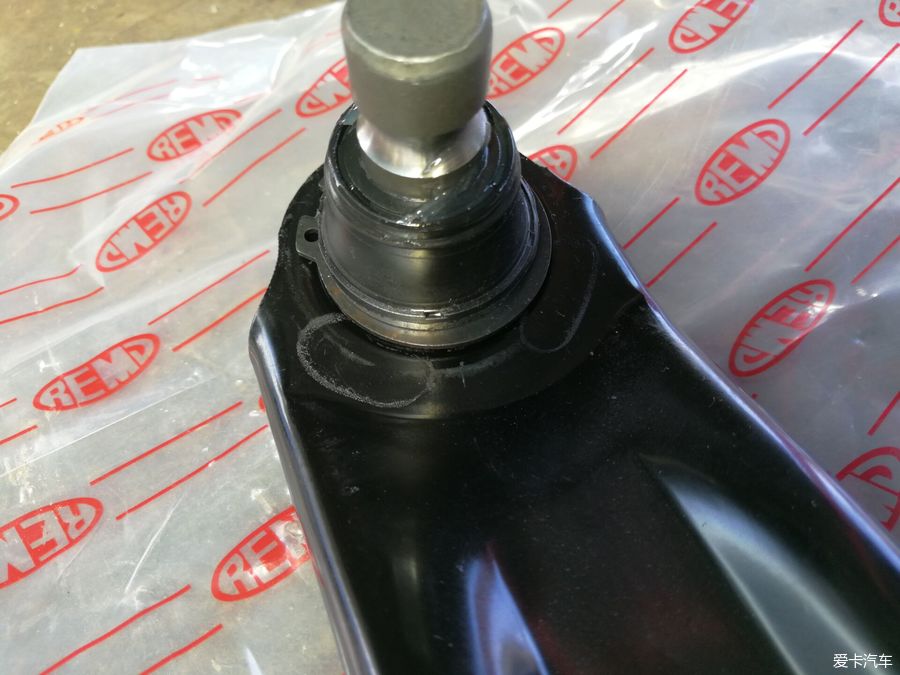

我感觉你那个刹车分泵的密封圈(不知道是不是叫这个名字)是不是应该处理一下再装?图七和图八
说的有道理,他们只往里塞了塞。
