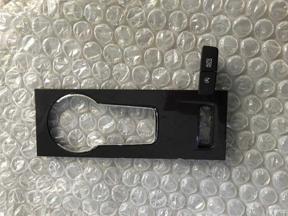

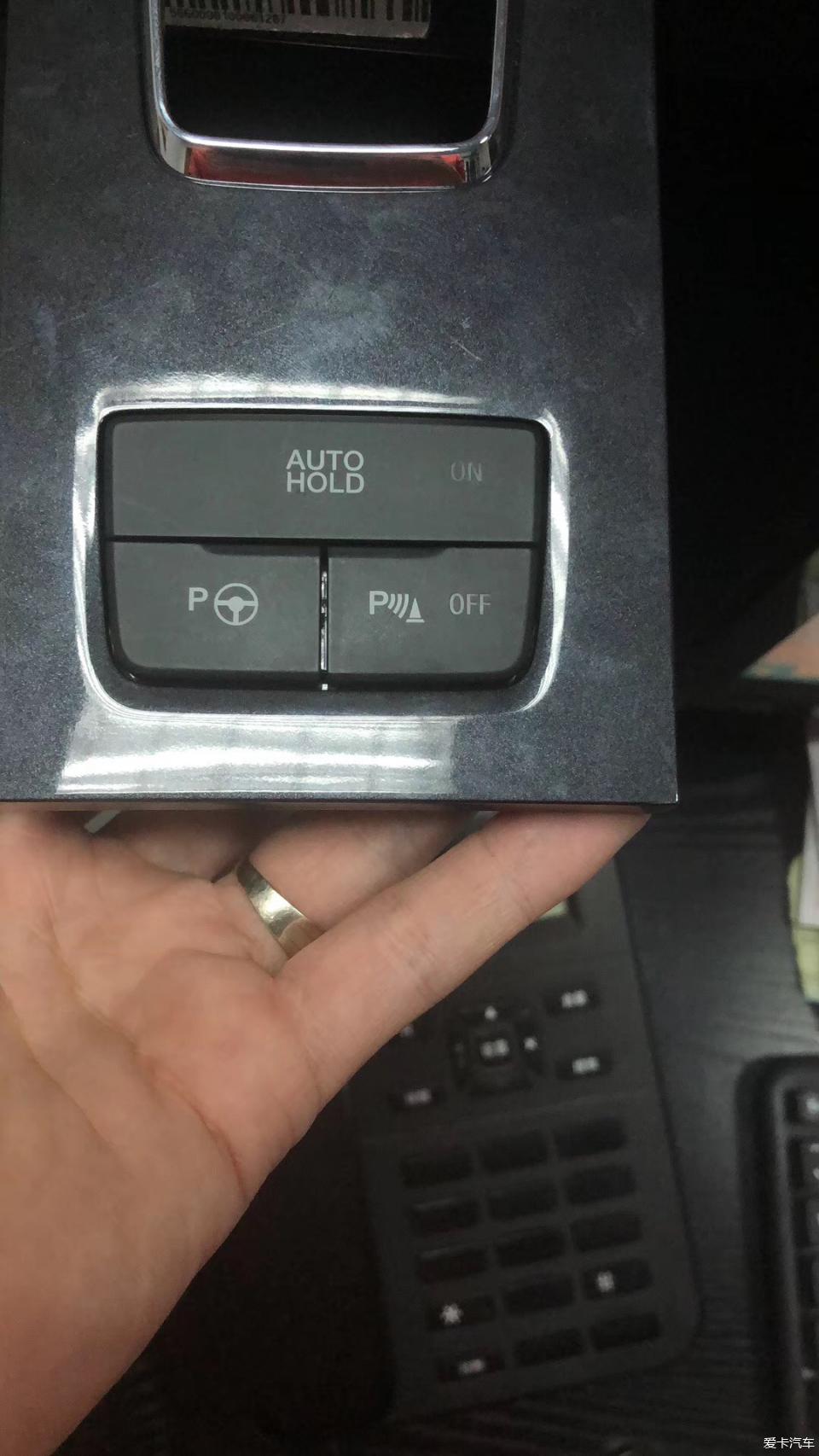

说起加装自动泊车功能,从2017年年底就在开始准备要改装这个功能了,直至现在已经等了将近大半年以上时间了,为什么要等这么久,只是为了这四个功能按键(自动启停、自动驻车、自动泊车、前雷达)的面板支架,这个一直困扰我的配件是什么?上图知晓
紫色画圈圈位置 ↓↓ ↓↓ ↓↓

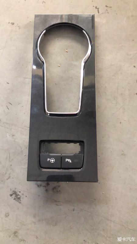

为什么难定,因为没有这块面板支架,我的自动泊车功能就实现不了,(2017款)2.0T时尚型的面板是这样的:

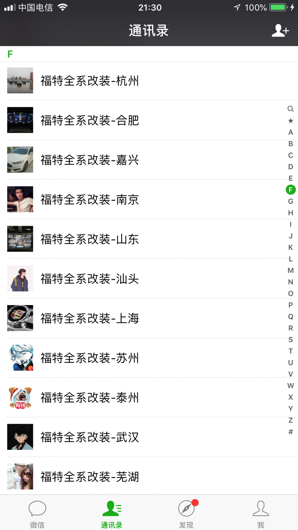

为此加了全国不下十几个专业改装福特的:↓↓ ↓↓ ↓↓
就在前不久联系到以上某两位大神,终于买到了这块面板支架:↓↓ ↓↓ ↓↓

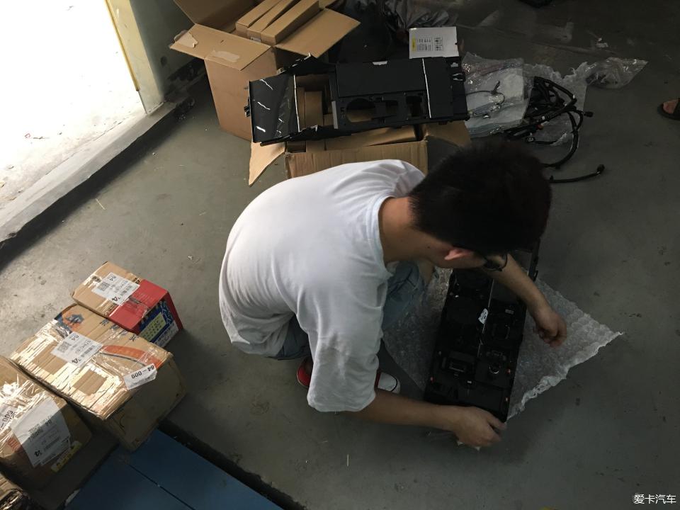

好了最难弄的配件都弄到了,接着就开始订前4原厂雷达,前2侧面泊车雷达,后2泊车辅助雷达,还有相对应的雷达线束,以及雷达补线,雷达支架,上图:

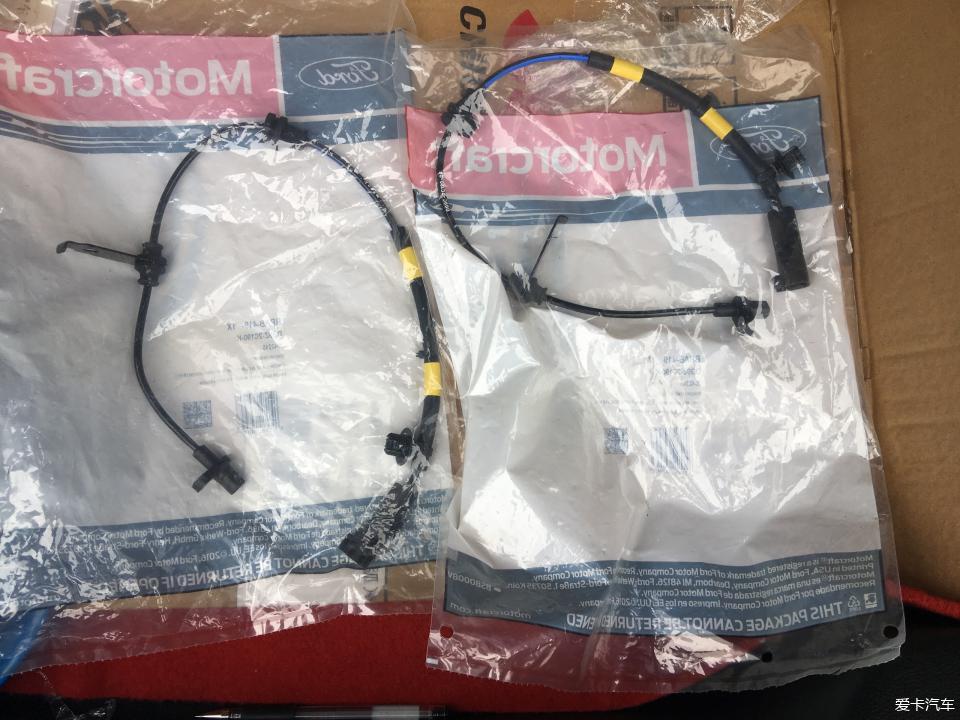

订货期间出了点小插曲,少了后轮高配ABS传感器,立马联系了我的商家,然后再通过物流发了给我:

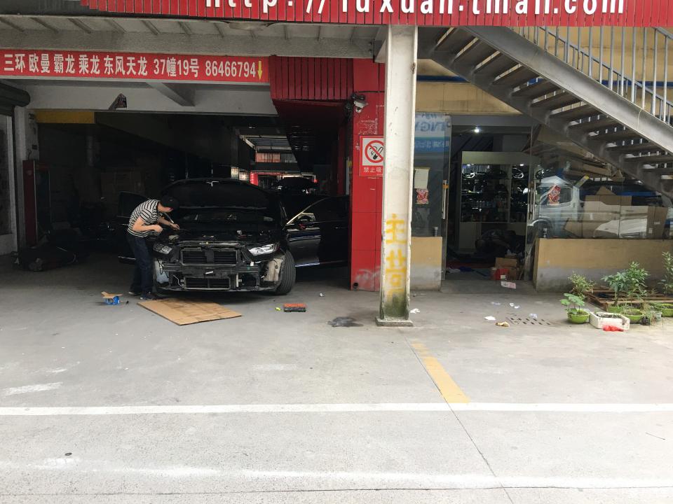

所有配件齐到手,开搞,说搞就搞,那天单位刚刚夜班下班,利用休息睡觉时间,立马开车来杭州开改:

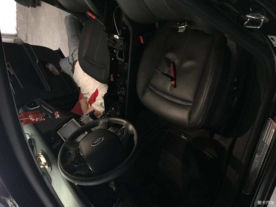

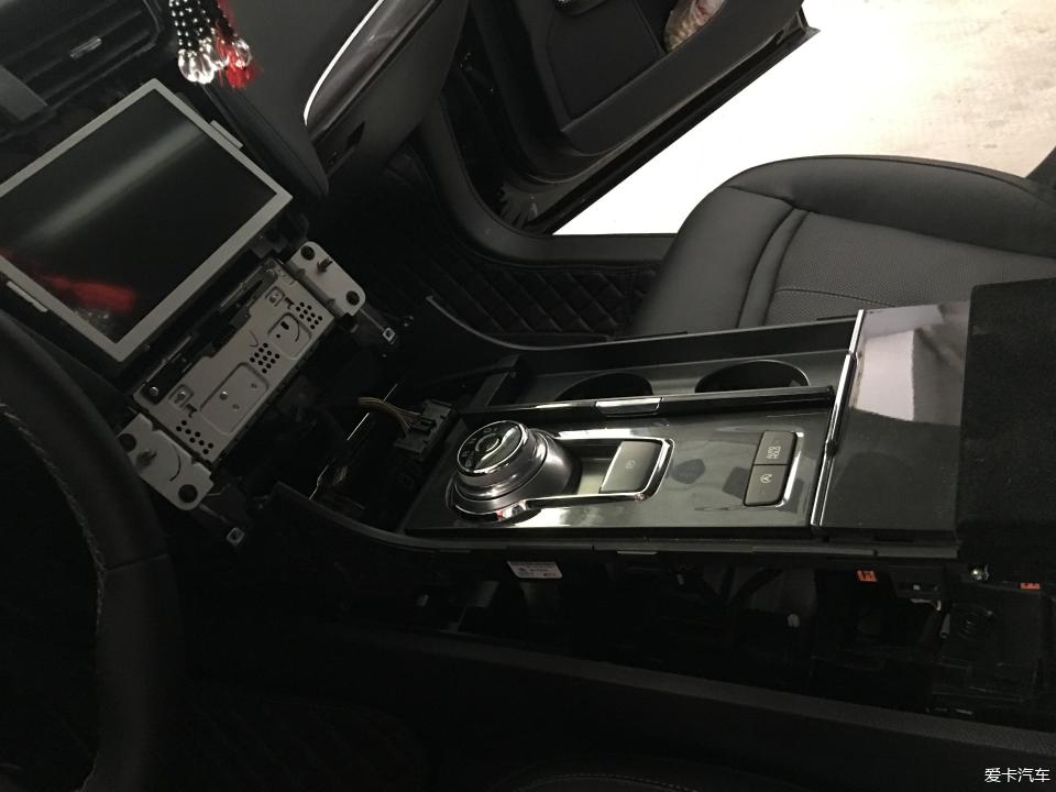

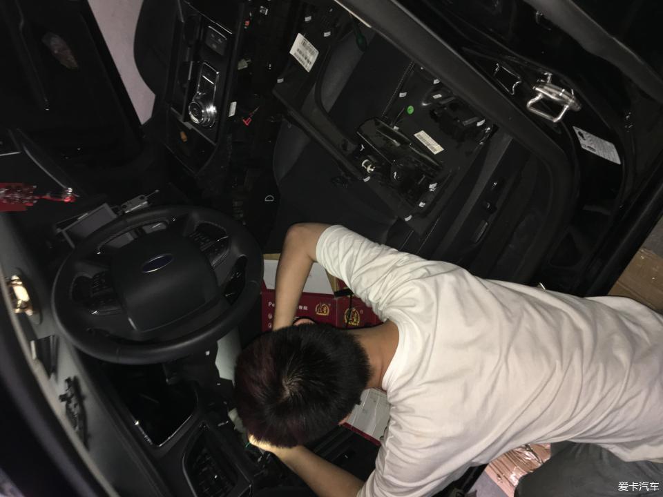

接下去驾驶室内各种排线各种拆:

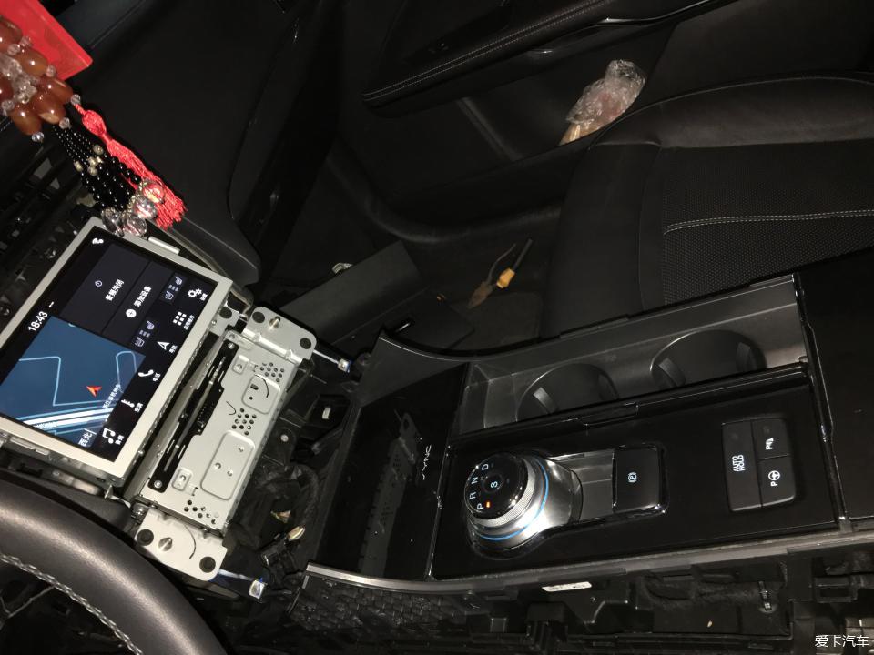

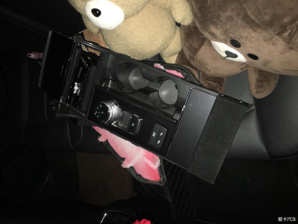

中控面板低配支架拆下:
上高配面板支架:
两块支架面板,高低配功能明显的对比:
改好后的高配面板支架已经整个中控总成,上图:

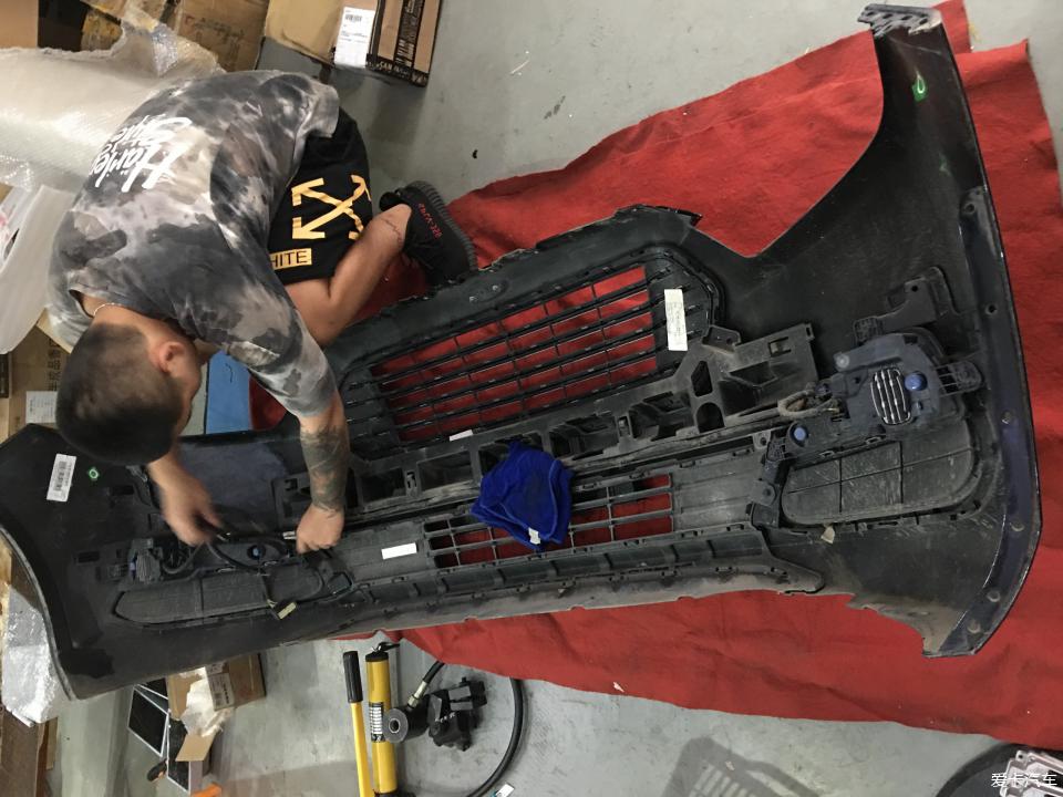

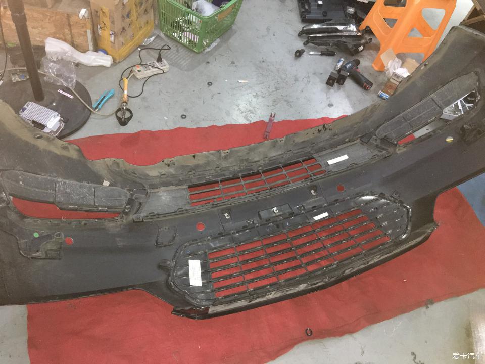

店里的两位师傅分工分明,做到有序不凌乱,拆前后杠钻孔安装原厂雷达探头:
雷达探头钻孔原厂效果,雷达探头补线安装中:

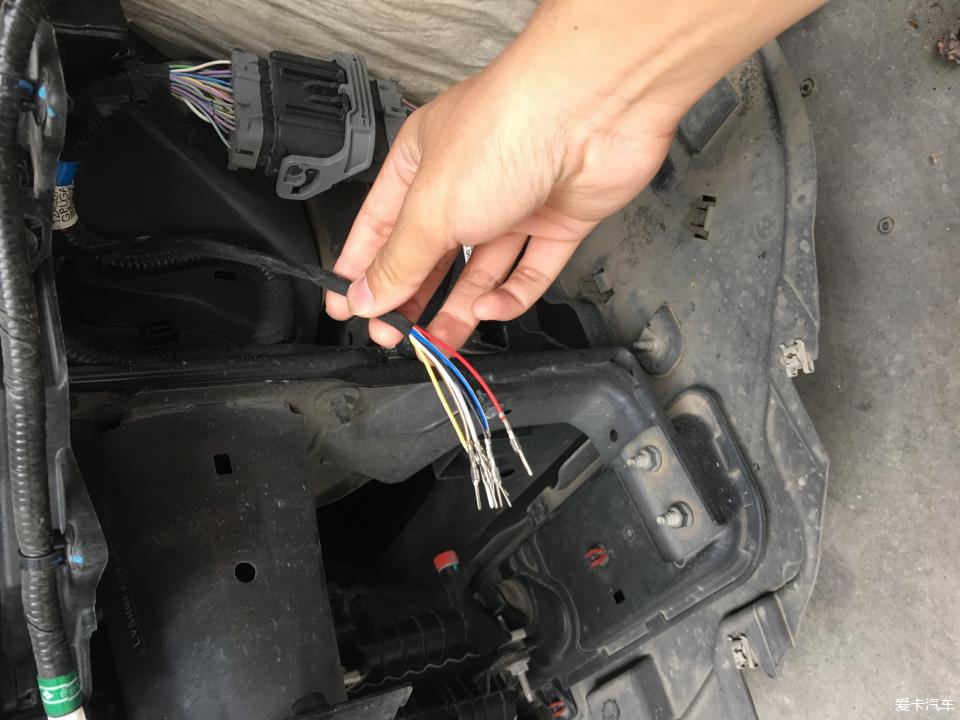

继续各种补线各种拆各种安装:
大师(即店里的老板)在给我雷达补线排线中:

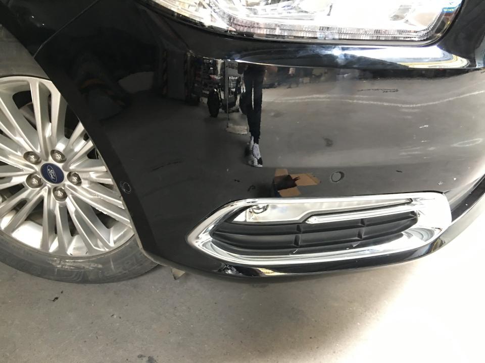

到此一半的工程结束:上杠:
雷达探头钻孔安装效果图1:
雷达探头钻孔安装效果图2:
雷达探头钻孔安装效果图3:
接下去 后杠就不一一上图了,步骤跟前杠一样,好了接着趁着轮胎修理店快下班之际,老板趁热打铁立马开过去改后轮ABS高配的传感器:

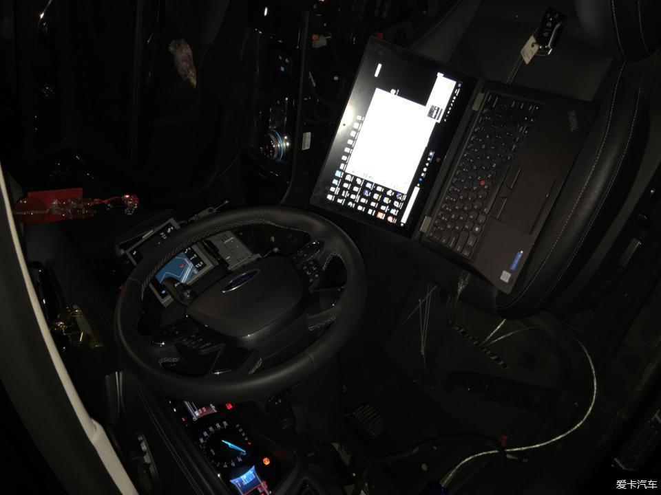

两位师傅一人一边同时进行,拆除旧的低配ABS传感器,装上高配ABS传感器,虽然吧说得有些繁琐就是那么点东西,改好了,所有硬件上车完毕,接下去开始进行对车子行车电脑的刷机:

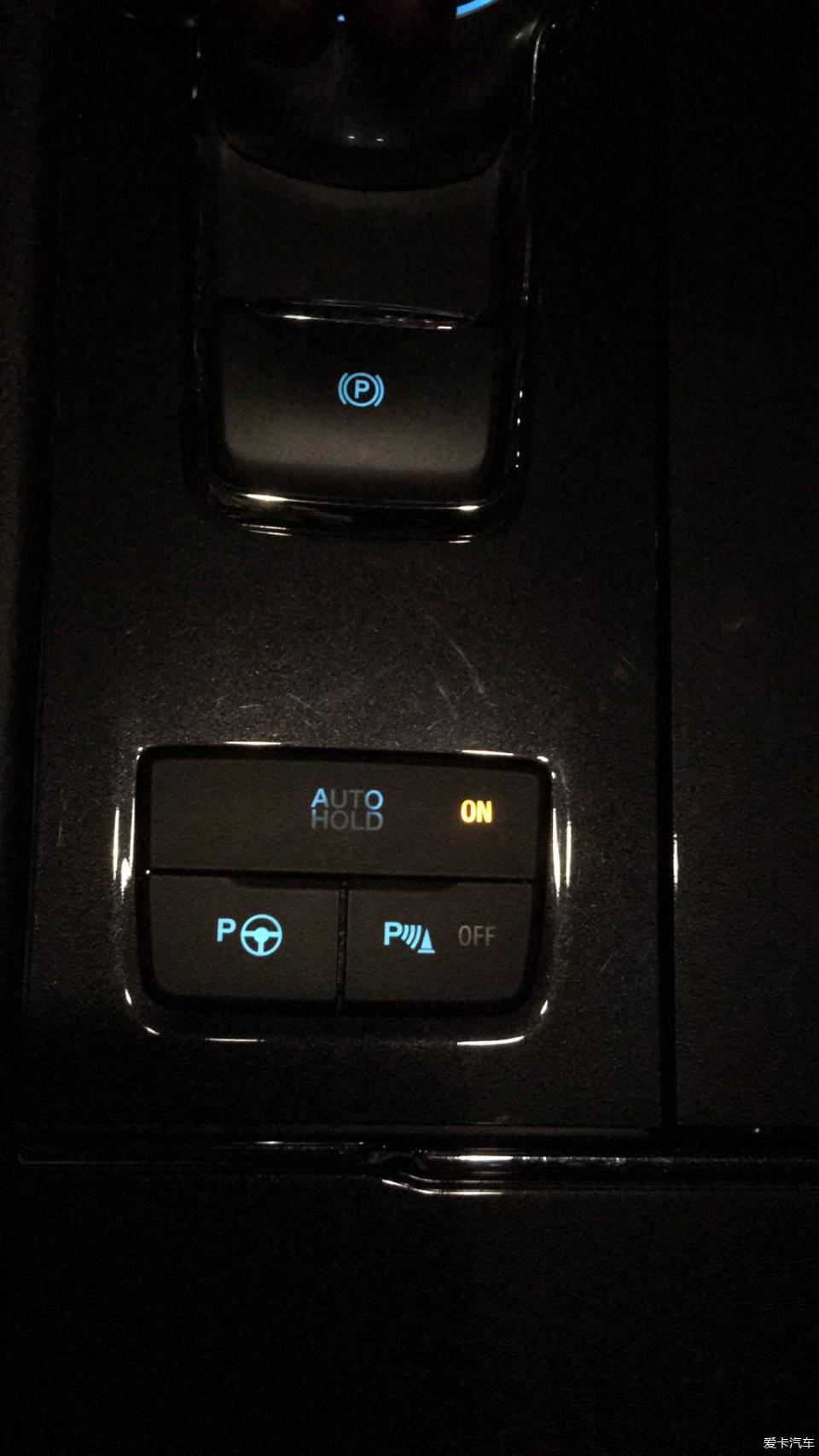

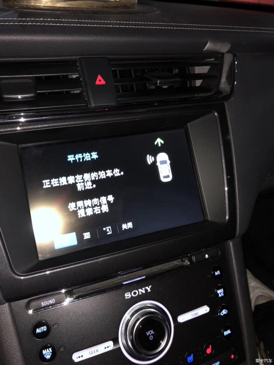

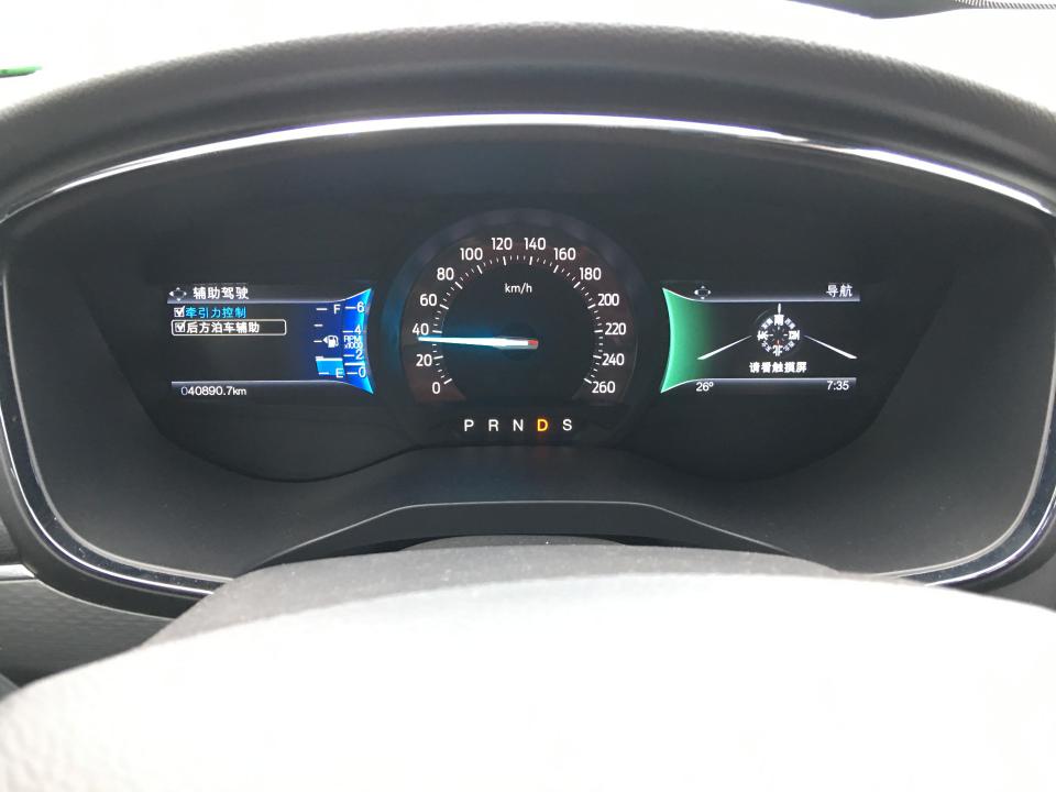

完毕所有功能按键亮起:
看一下看一下完美的自动泊车隐藏功能,刷出来了:
改好后的内饰中控面板支架总成开关按键功能上图:
自动驻车、自动泊车、前雷达:

接下去,试车(测试自动泊车功能的使用),上图:
视频上传不了,恕我只能发两个图片上去
