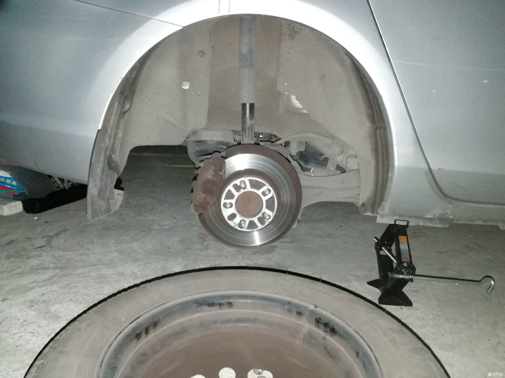

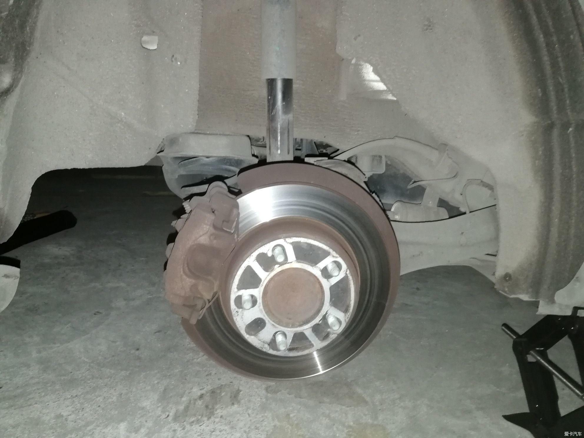

        不知从何时开始,就发现小马车有异响,原以为是后尾箱放的东西太多,经过排除不是后尾箱的事,然后就把目标转移到轮毂及轮胎上,把轮毂和轮胎都给卸下,还是没有找到解决的问题所在。

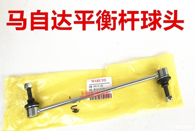

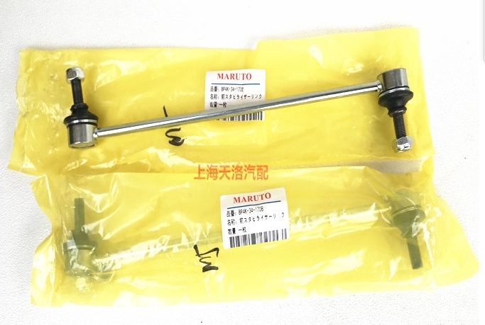

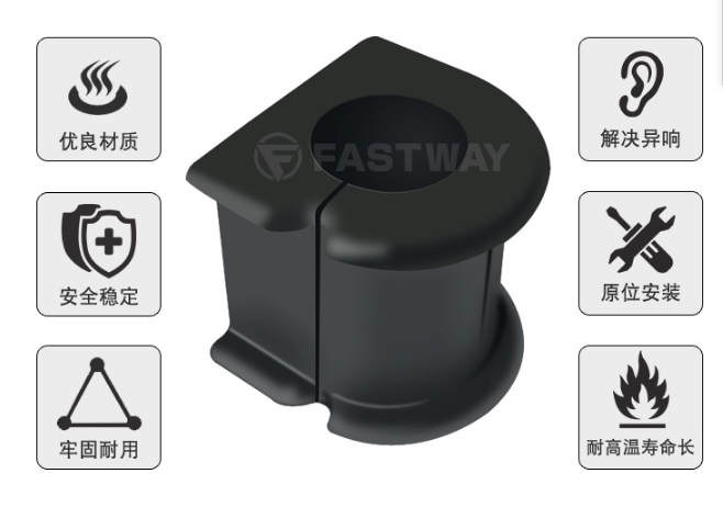

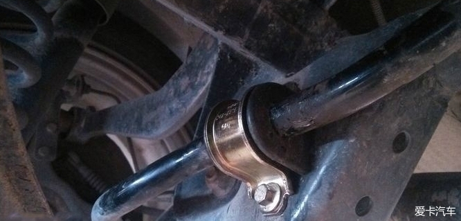

          送厂后测测出来,原来是平衡杆和球头已老化,必须更换新的!!
       异响已找到了,所在位置如下图所示:
                     必须全部更换!!!!
                              卡箍
                              平衡杆胶垫

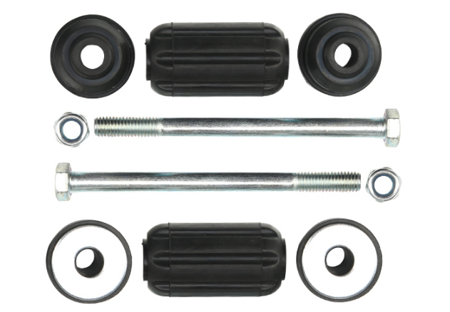

                       更换的参考数量
                                  球头
