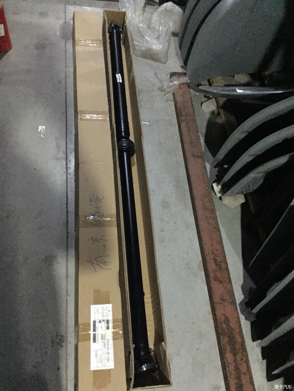

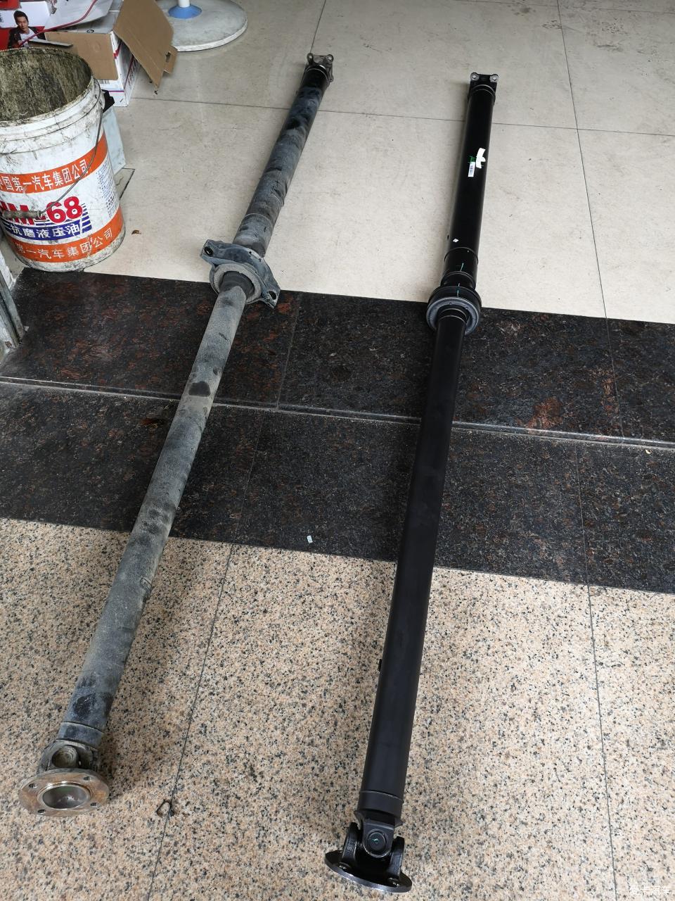

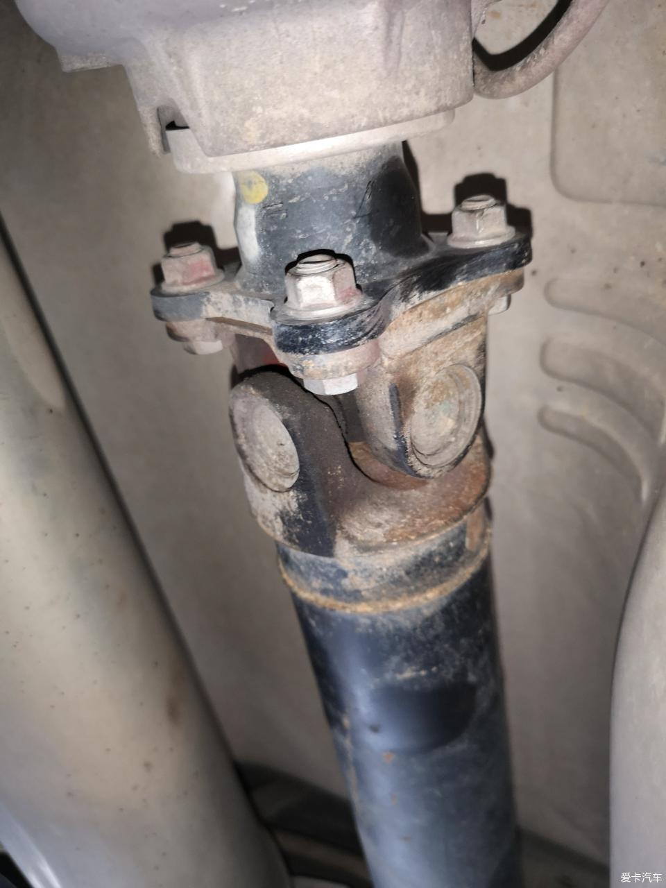

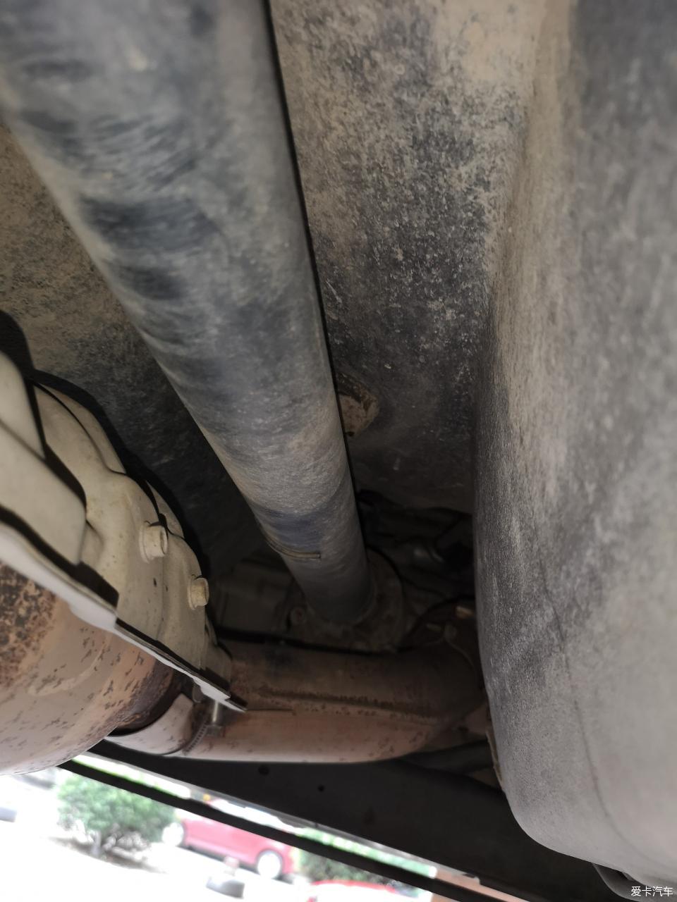

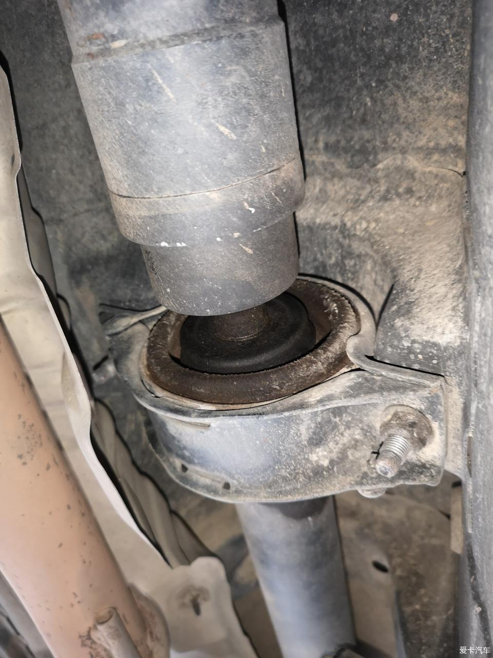

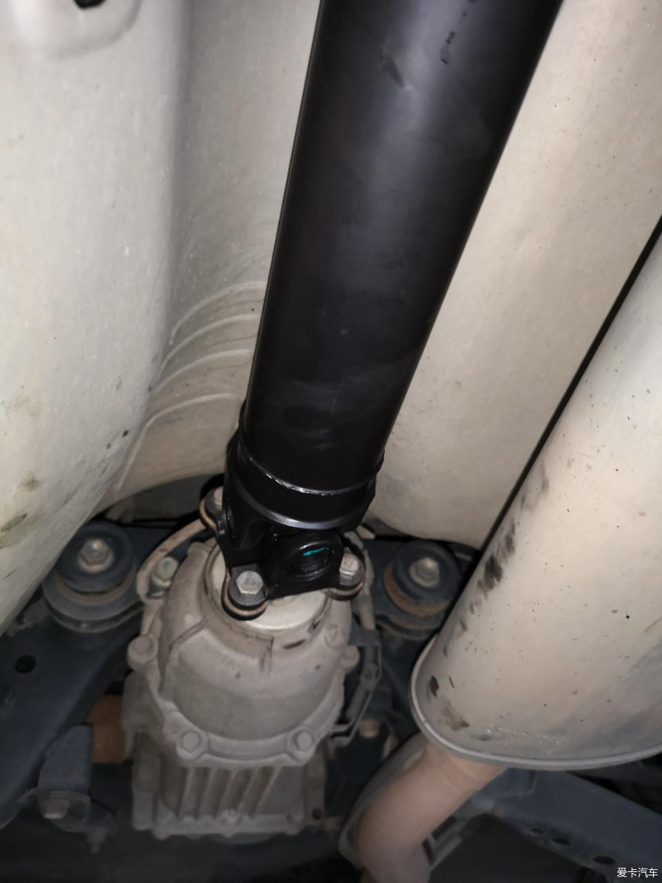

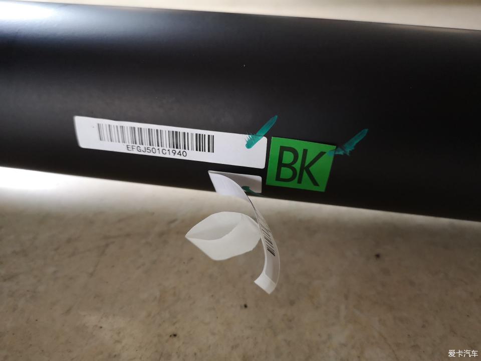

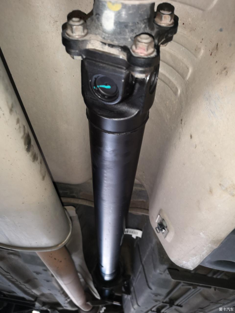

之前一直在等速(如40、70、80、100、130等)行驶时车辆发出“呜呜呜或嗡嗡嗡”的异响声音,一收油门速度不断降低声音就逐渐消失,低速行驶时没有声音,检查以为是车轮轴承发出的,换了2个,还是存在。于是升降台架起来加油检查发现传动轴有杂音,立即换!

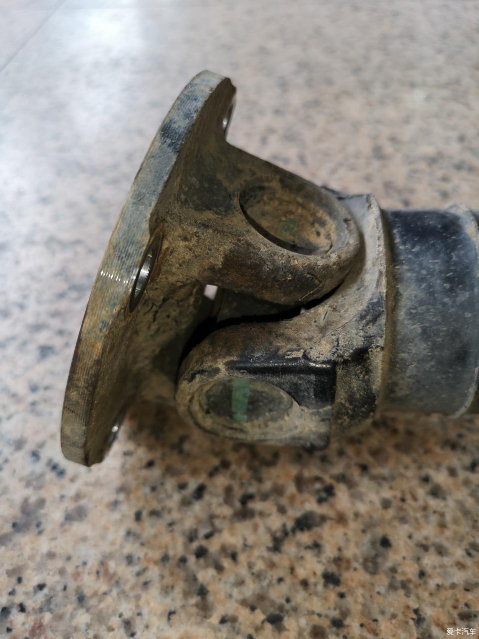

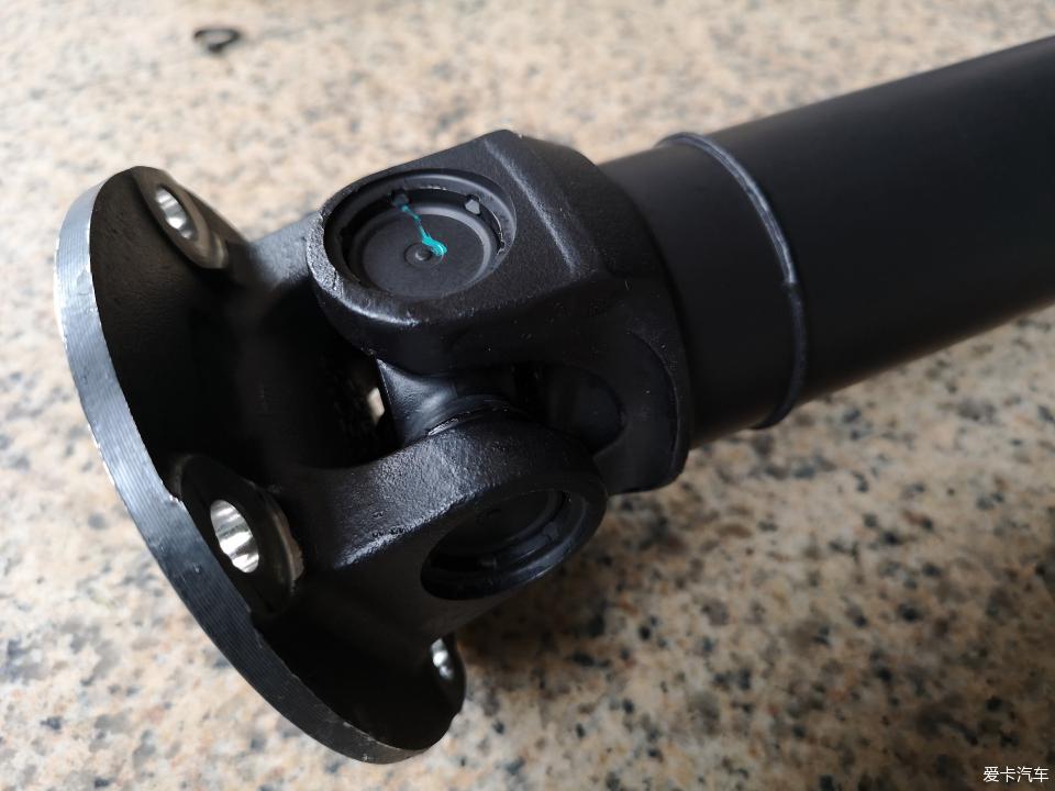

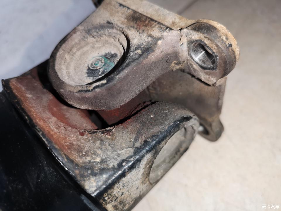

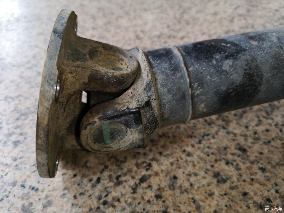

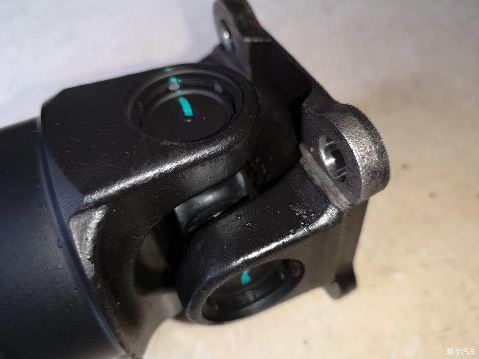

拆下来发现前十字节活动还正常,后十字节基本锈死了,活动空间基本没有。

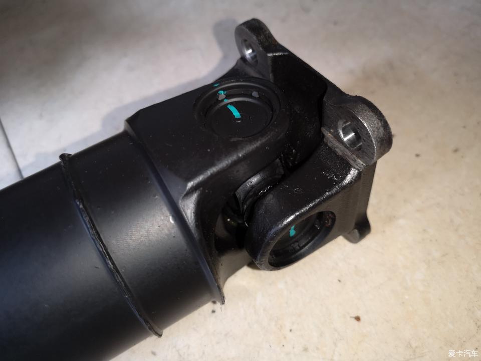

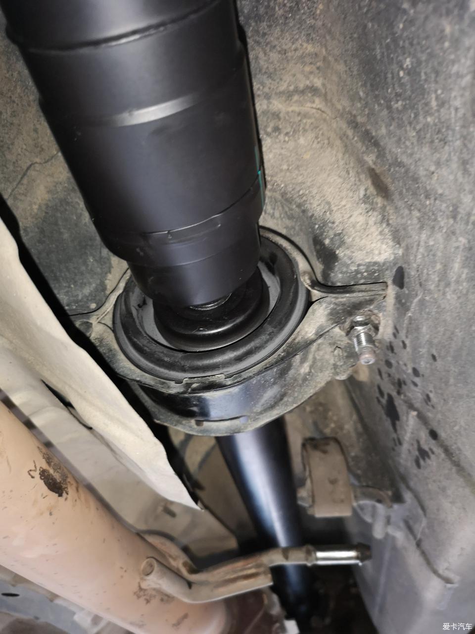

3300元快递到达,到朋友的店人工费200元.换了后声音没有了!
忘了说,老骏快十年了。

为啥换传动轴总成,没明白。传动轴的声音主要是来传动轴自十字节的滚针轴承和过桥轴承,平衡块掉了产生的声响是非常罕见的。换十字节就解决问题了,要是过桥轴承的问题换轴承解决问题了。

200块钱人家换个万向节,含工时。你这全套,工钱就要200,宰熟。

当然,如果日本人就让你一次性的玩儿,我觉得可以先试试再换不迟。车的这部分是可以修复的,换传动轴总成应该是可以商榷的。问候!
