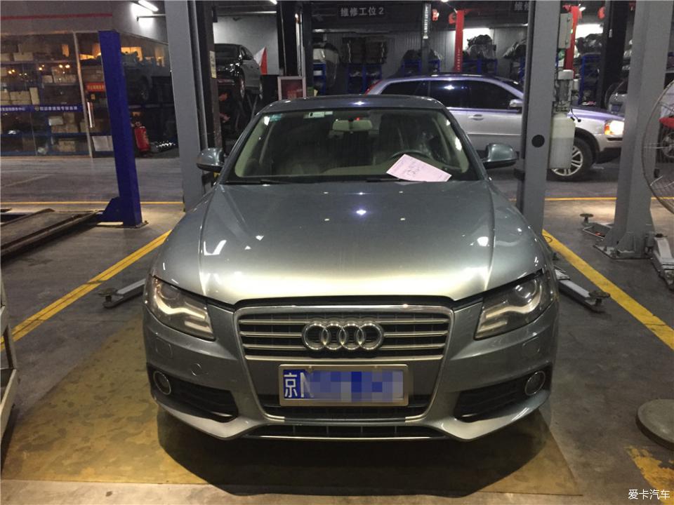

老A4循环机换变油。
09款奥迪A4L(参数|询价)行程35W公里,9年了一年4W公里,这个频率真的不低呀!是不是公用车辆?
根据维修手册记载变箱油的更换周期一般为6W公里或者3年,到这里就有个疑问了,请问车主是按时间来走还是公里数算起?
时间来算9年除以3就是3次,里程来算就是35除以6算作6,差着一倍的次数。如果你是车主你又是按那种算法走的?

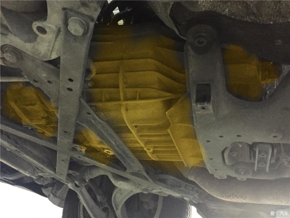

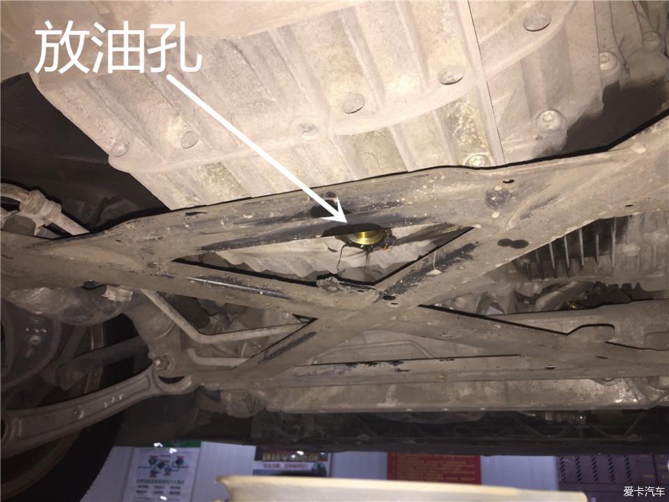

举升机升高车辆后,彻底取景变速箱,途中涂黄部位。

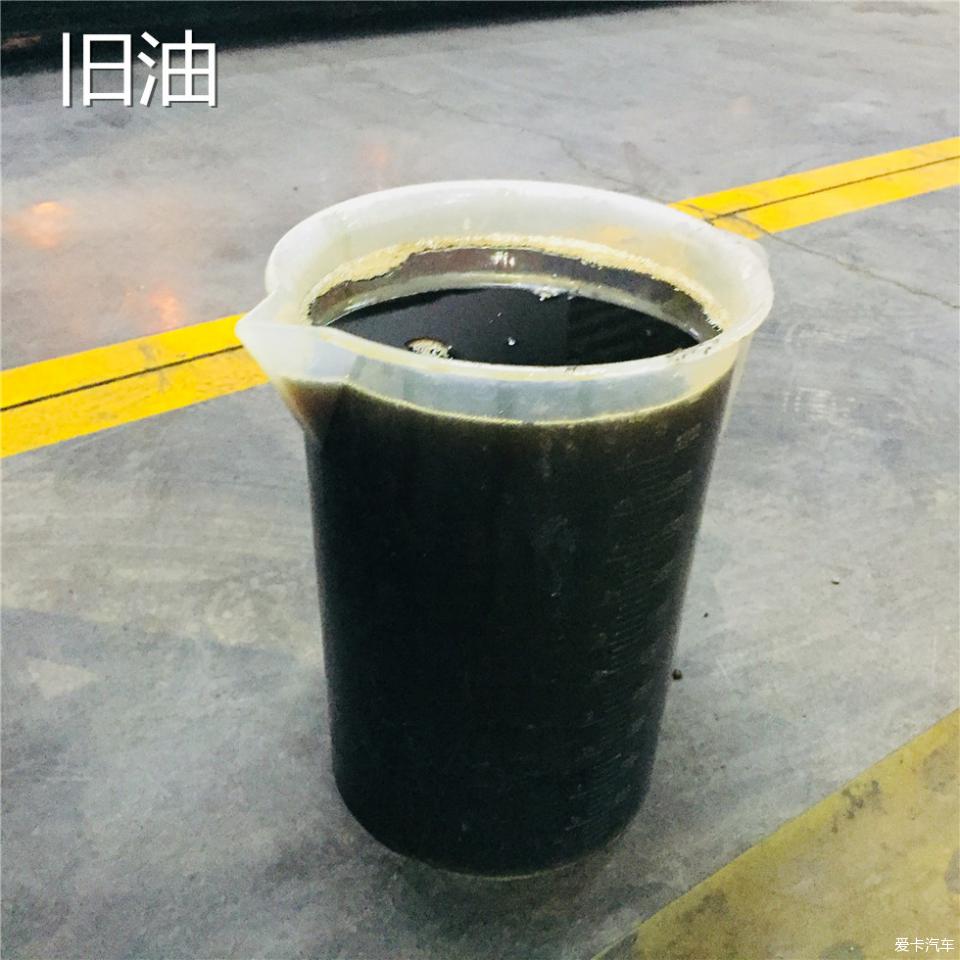

注意:循环机换变油不必全程使用循环机,例如这里:更换前整理放出一部分更利于变速箱的清洁,节省放油的时间。更好的将吸附在放油螺栓上面的铁质沉积物清除掉。因为油底螺栓上面附着了一层磁性物质,可以很好吸附变速箱内部由于摩擦而产生的摩擦金属粉末。

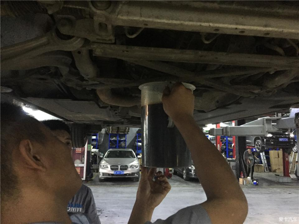

接油桶接了满满的一桶

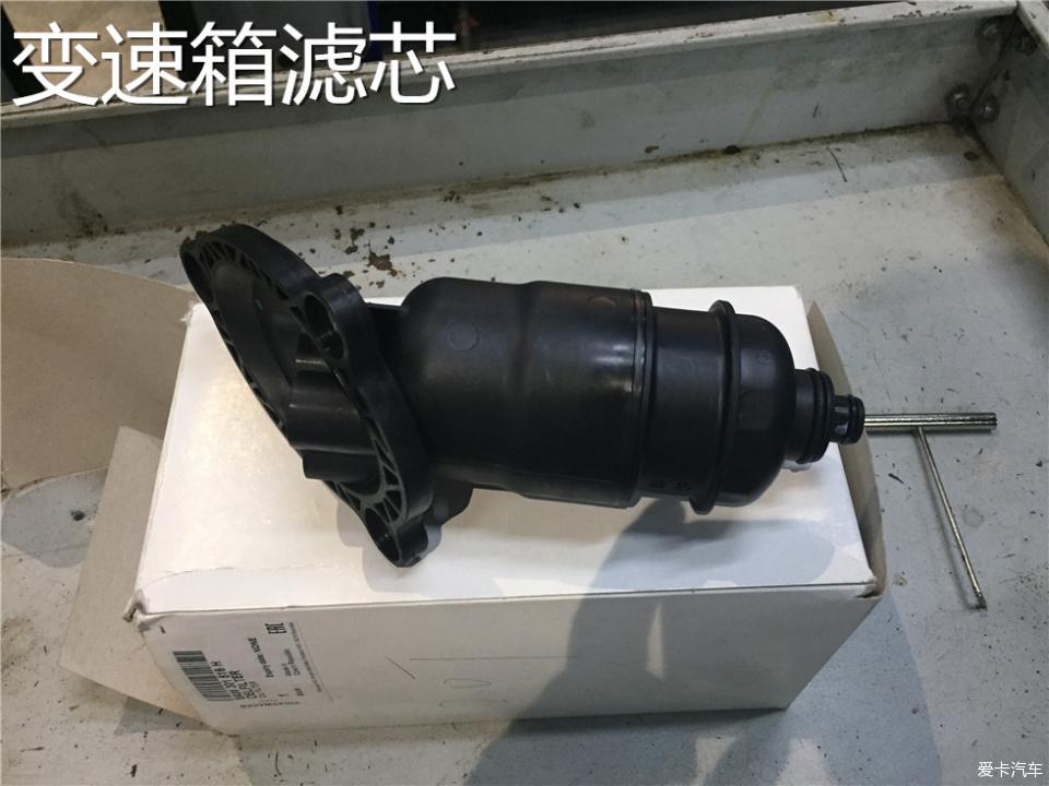

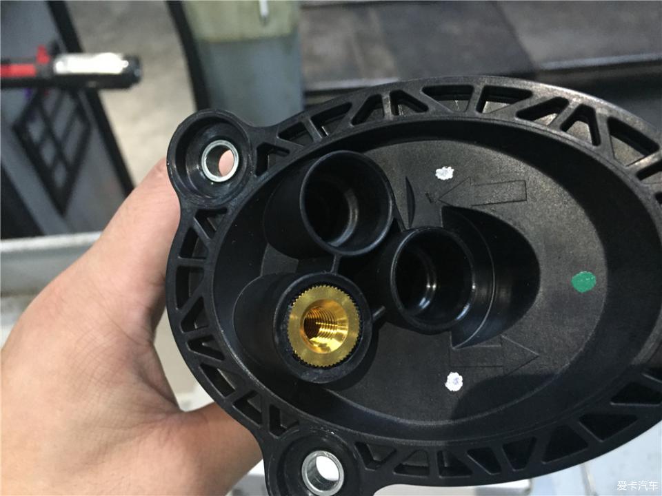

变速箱滤芯
换变油当然不能忘记滤芯的更换了,圆柱形的滤芯虽然不常见但是还是有不少车型使用的。

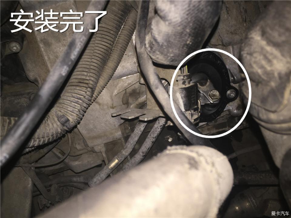

变滤安装的位置较狭小,安装困难这里就需要熟练的技巧安装了。所以就不推荐各位车主自己去DIY了。
旧的变滤取下后安装新的变滤

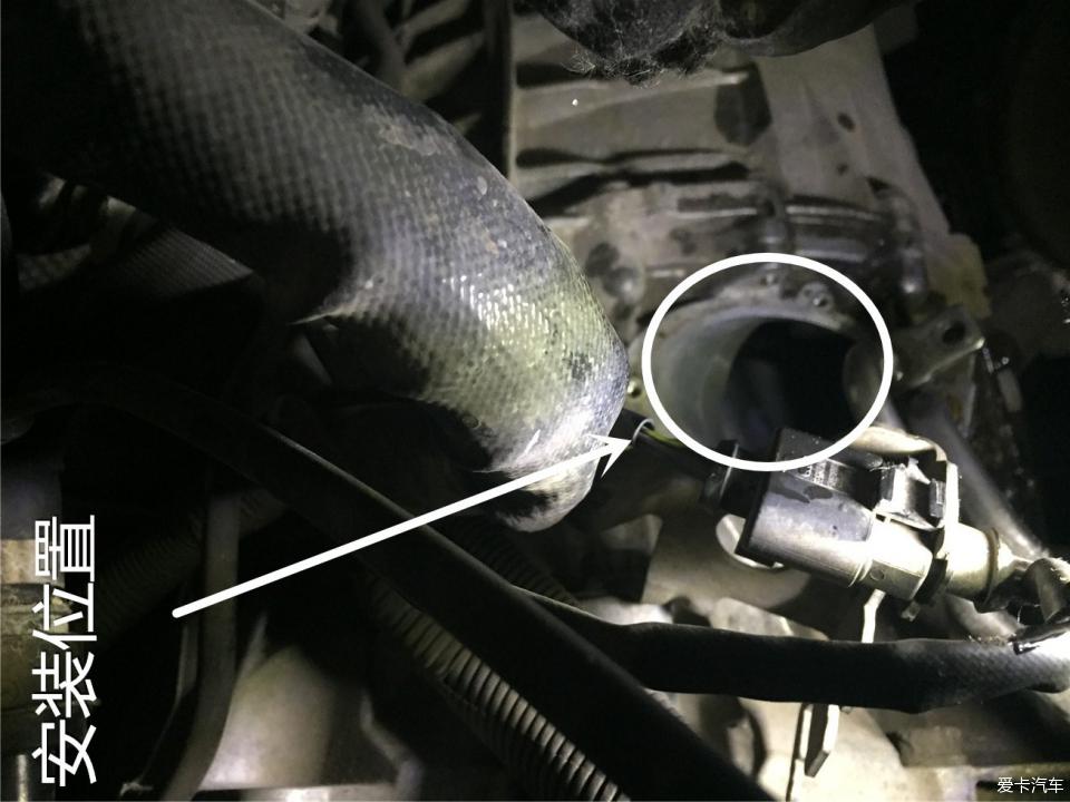

这张图就能告诉你变滤的位置所在了。
变速箱外壳的上部,发动机舱的后部
安装完毕后来一张

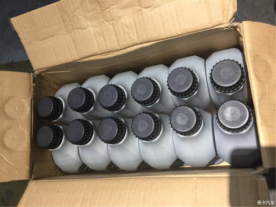

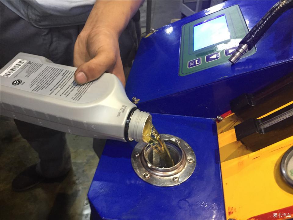

循环机换油使用12升油,较重力换油法多出将近7升。重力换油一般更换在4-5升。变箱内存油一般在7-8升,多使用的4-5用在了清理变箱,置换旧油上。所以使用循环机换变油更换更为彻底。
产自德国的变速箱油

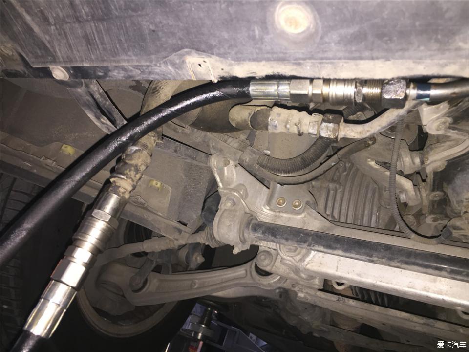

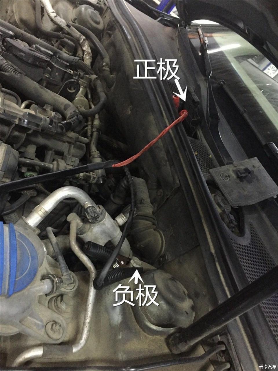

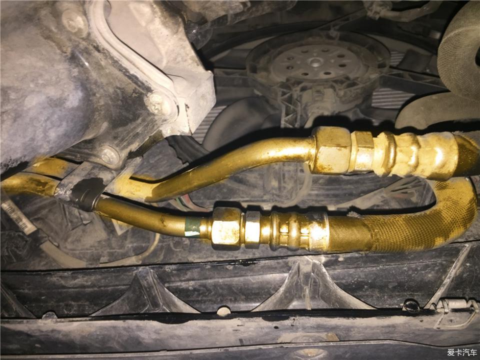

循环机换变油需要专业的接头,各车型的接头都会不同,循环机的回油管、输出管与变速箱的输出管、回油管连接进行新油旧油的等量置换
接管部位就在水箱附近的变油冷却管,接好后连电开始工作、

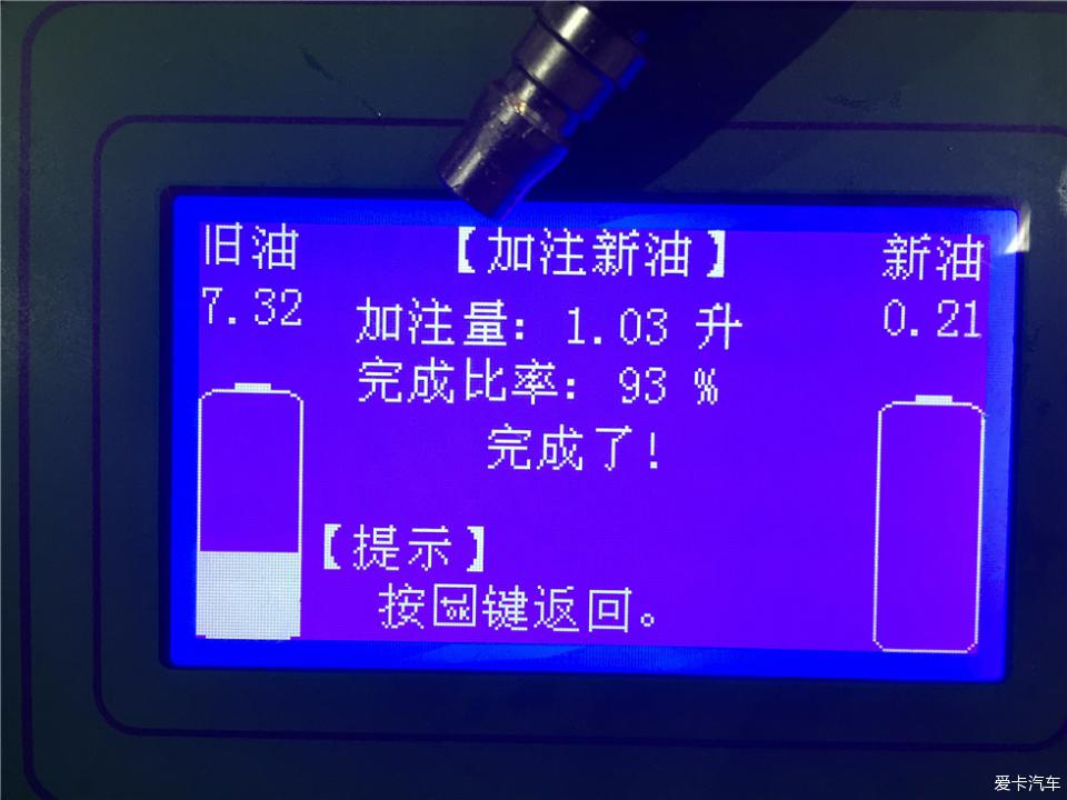

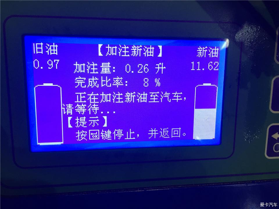

12升只多不少,等量交换开始,这是一个精细活机械的使用比人工更换强大太多了。
这里看到更换7.32升。不是12升?讲解一下,更换前需要有一道程序即为清洗变箱,所以这就相当于进行了2个不同步骤,开始前重力放出一部分旧油,再使用循环机清洗使用4-5升,最后即为转换变油即这里的7.32升为此车变箱的存油量。
