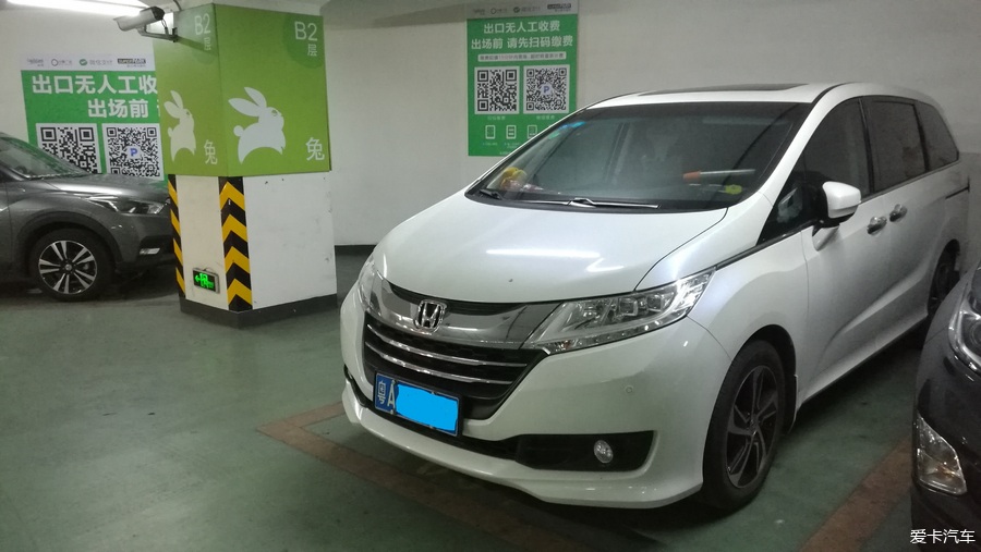

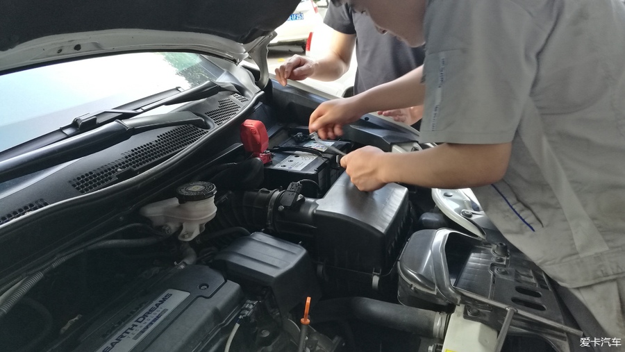

我家大奥是2015年8月入手的,平时基本是周末或节假日才使用,跑了三万一千多公里,这些天一直嘀咕是否要检查一下电池之类的,谁想到,上个周末就中招了,在某商场的车库里,电池没电,打不着火,事情不大,但处理起来还是要费点时间,导致那天后续的活动泡汤了。
上周六下午,带儿子去某商场参加活动,大奥停在商场车库
活动结束,车子打不着火

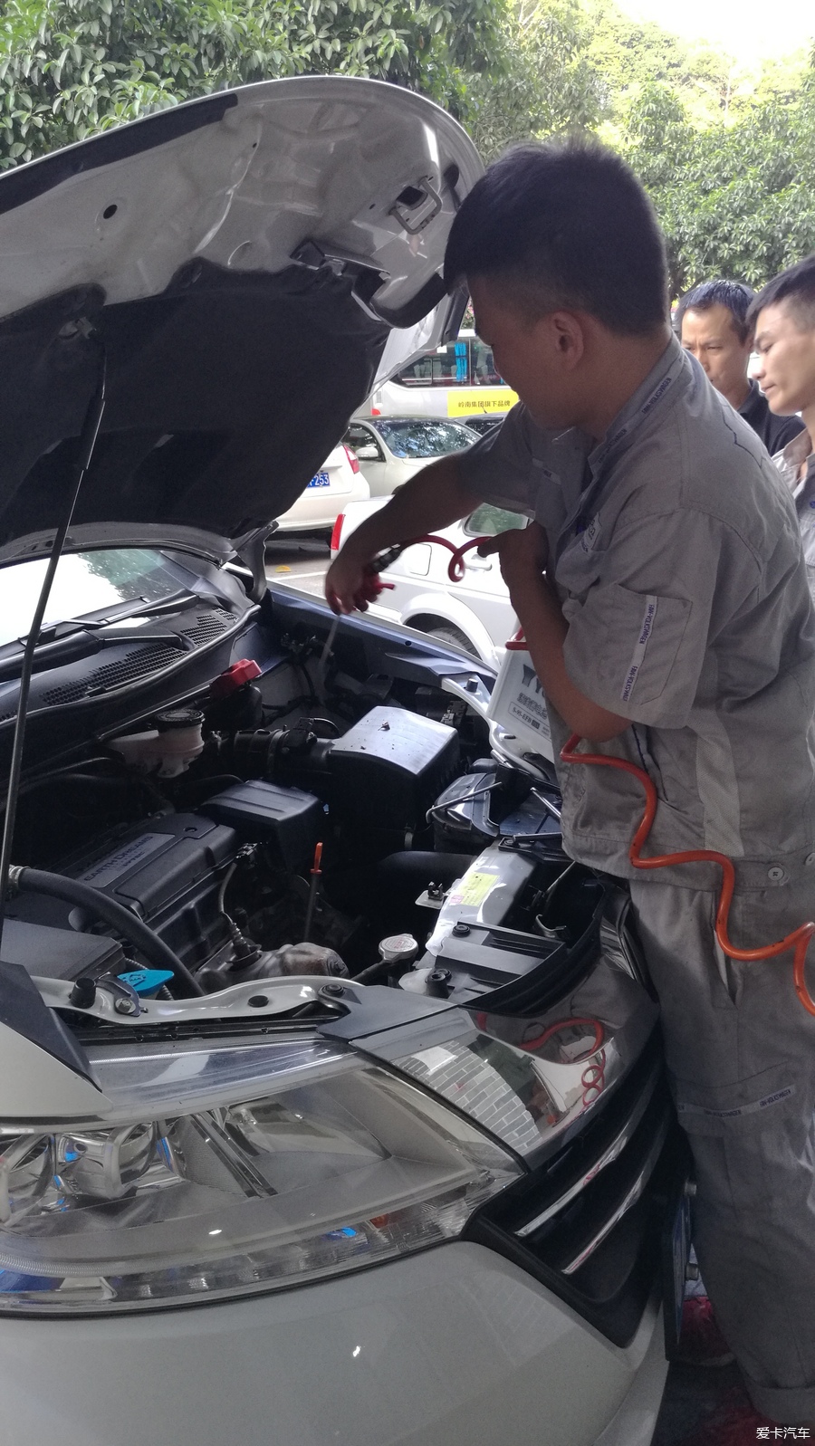

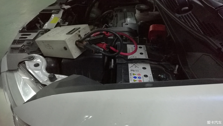

报了保险救援,等了二十分钟左右,负责救援的师傅来到,现在都不用“过江龙”来过电啦

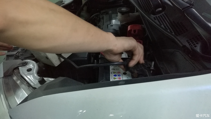

按正负极夹好电池
车子顺利打火了

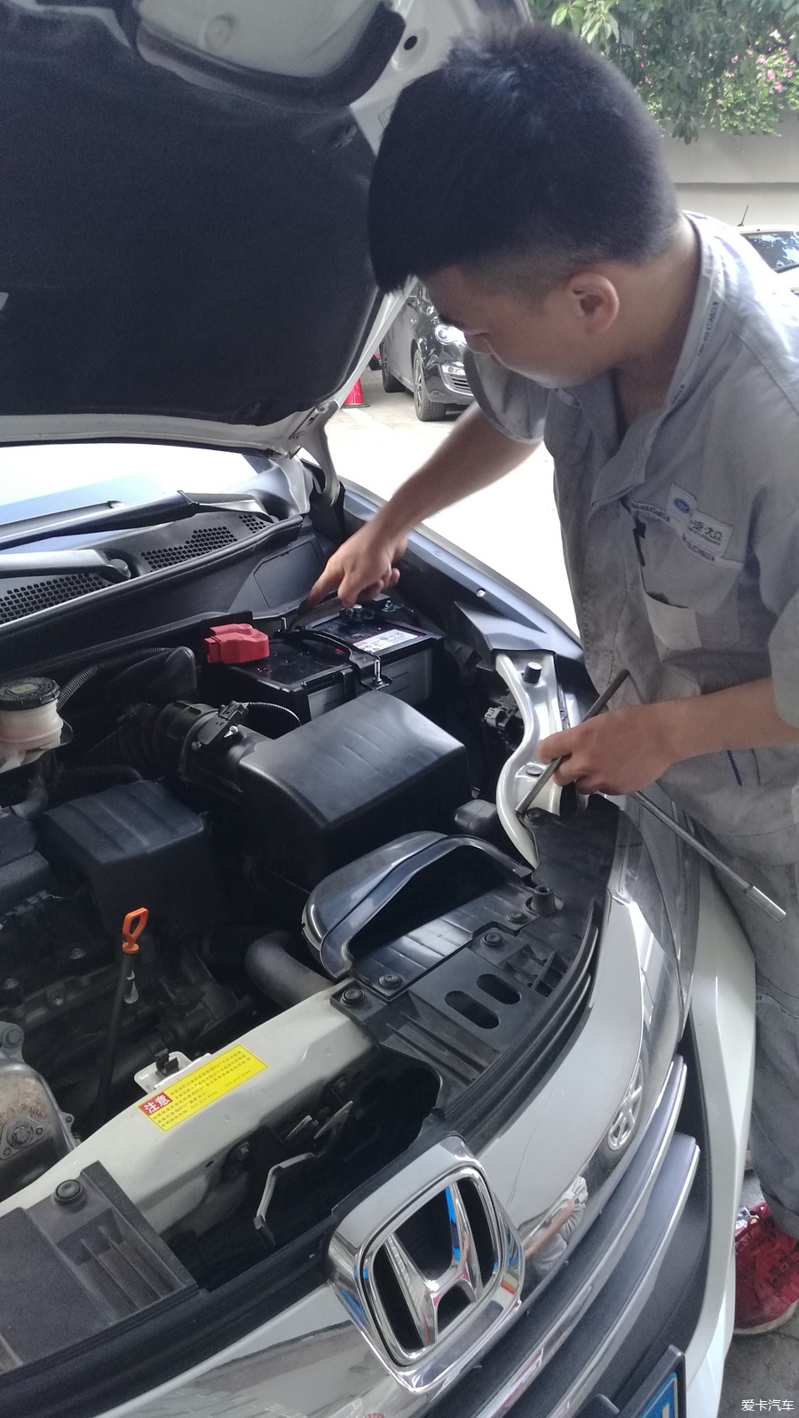

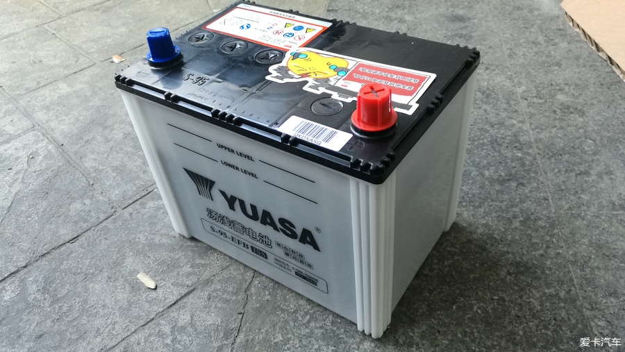

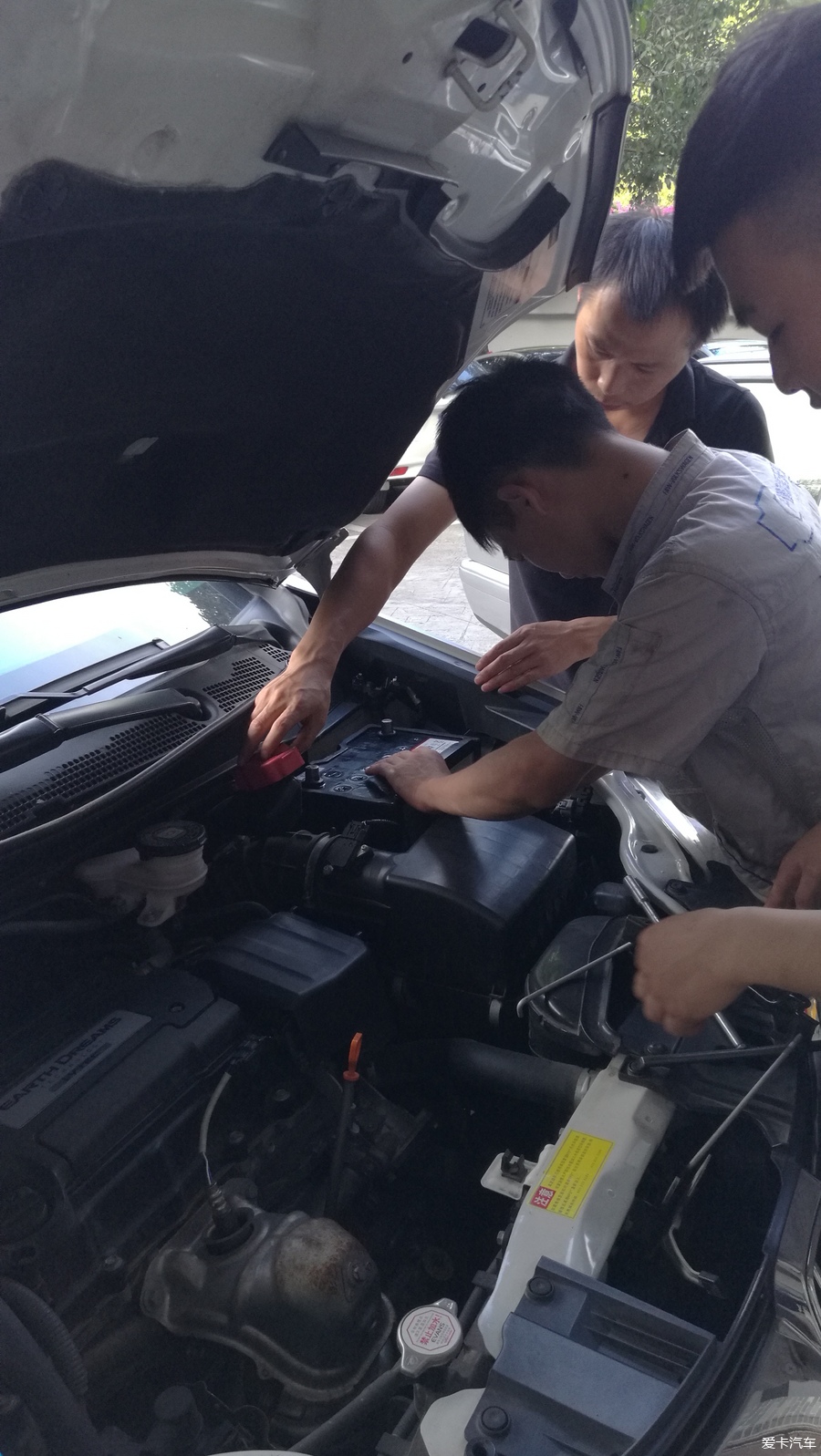

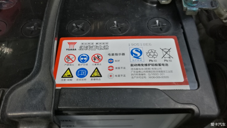

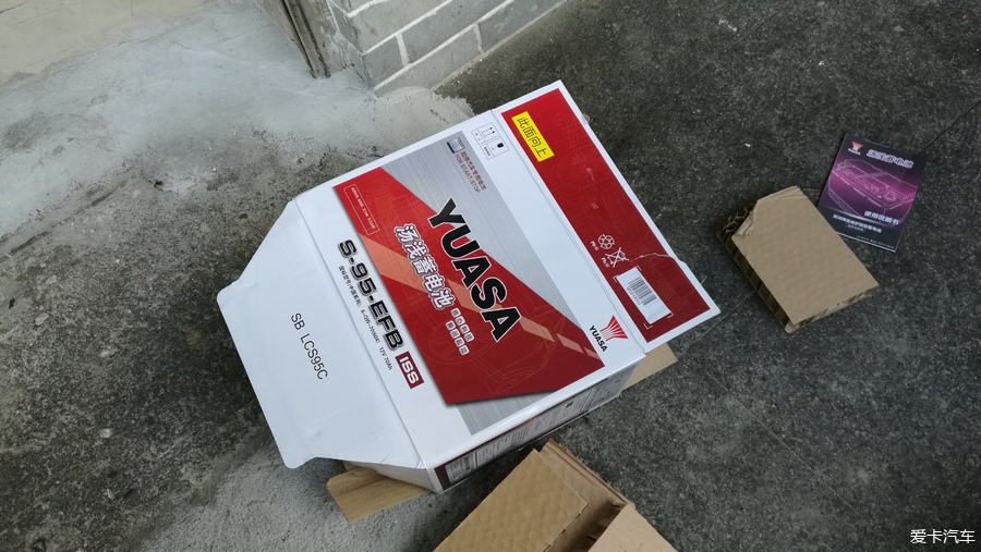

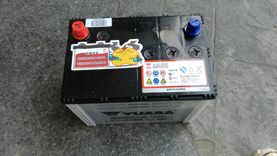

店里的师傅已经提前准备好跟原车同厂家、同型号的电池

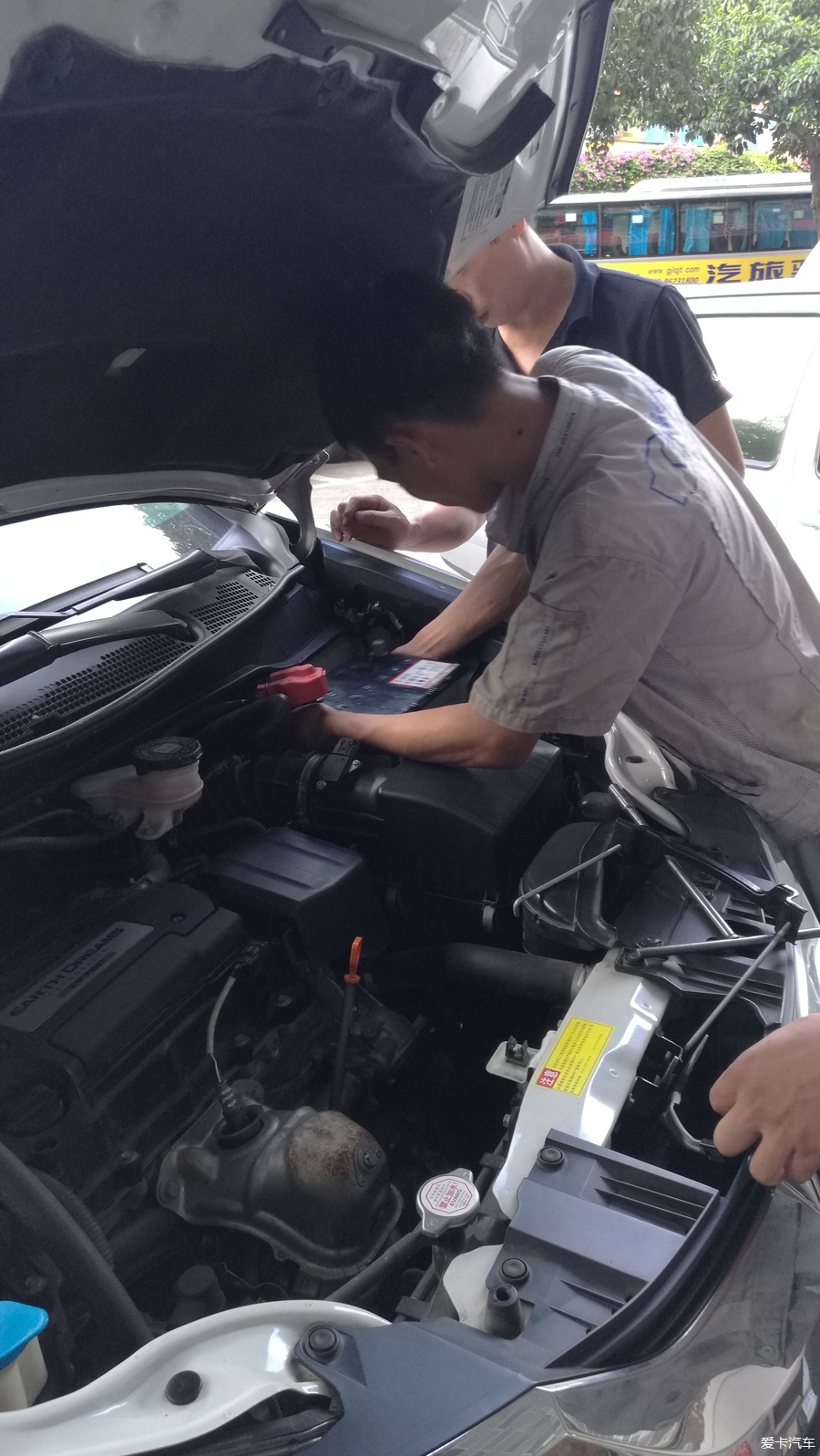

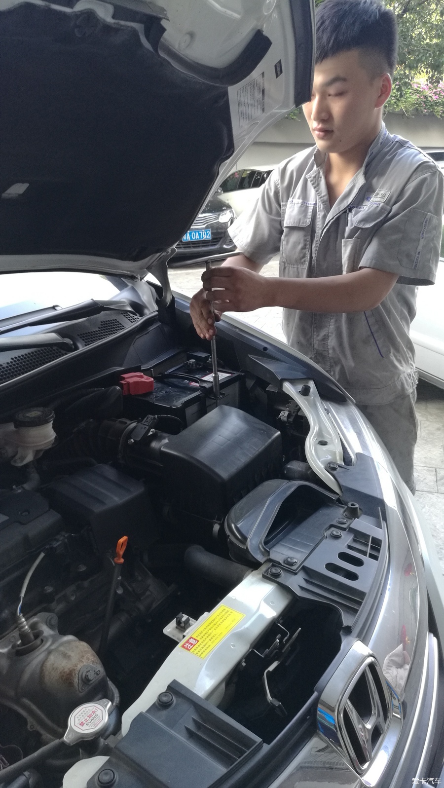

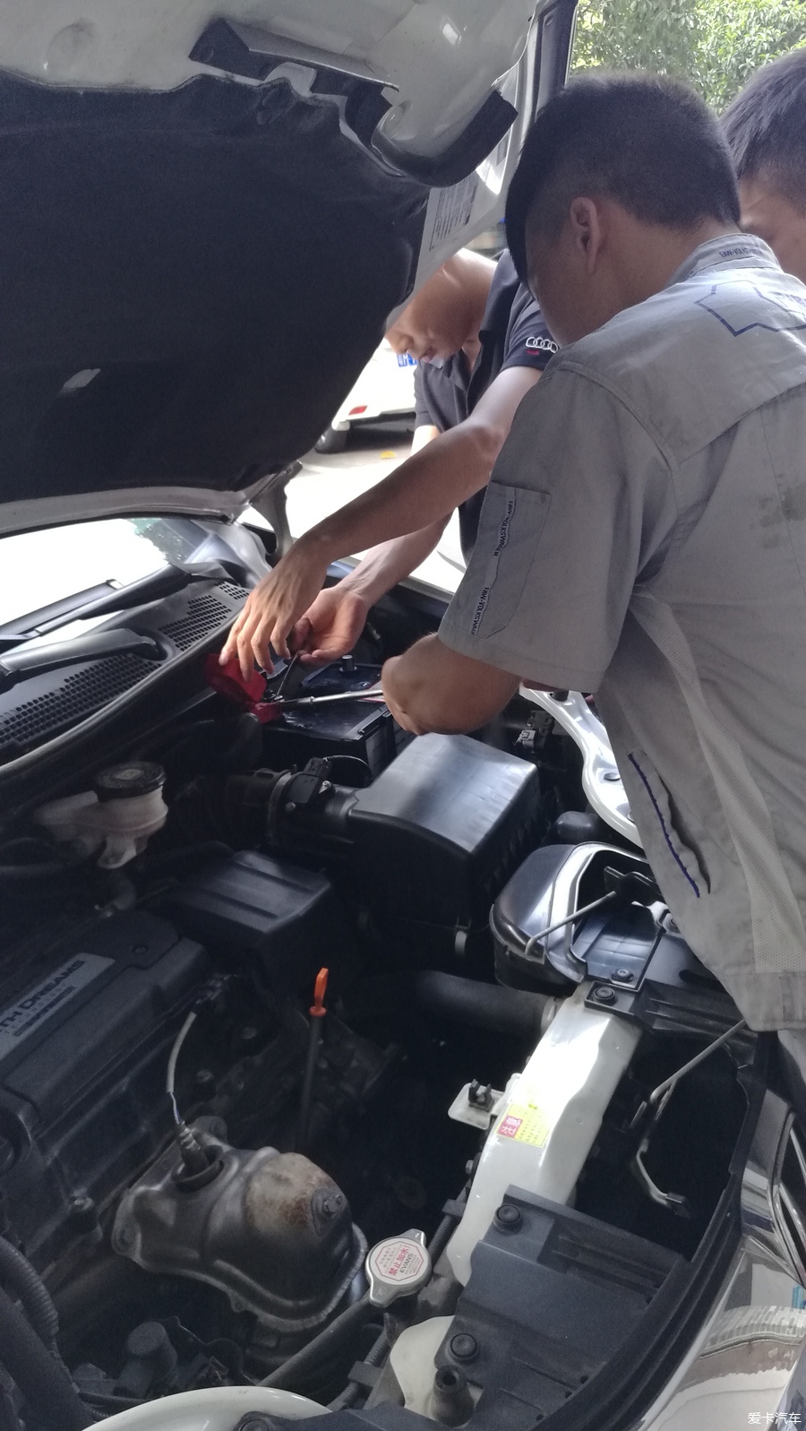

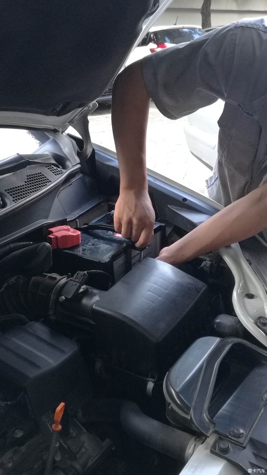

几位师傅同时开工,拆下旧电池

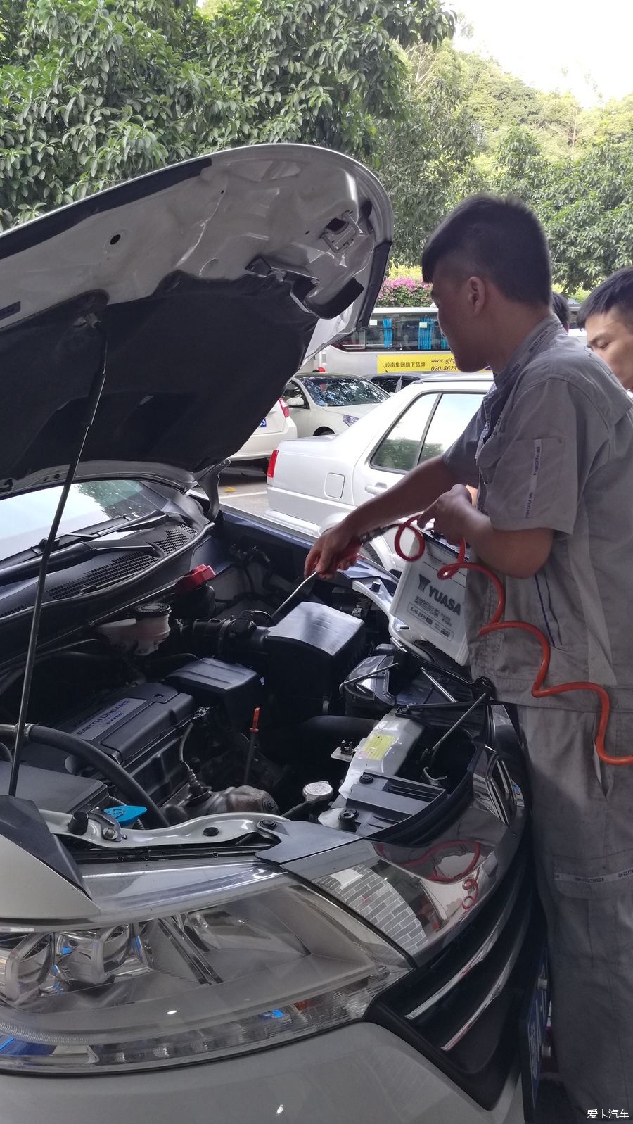

用风枪清洁了一下放电池的位置

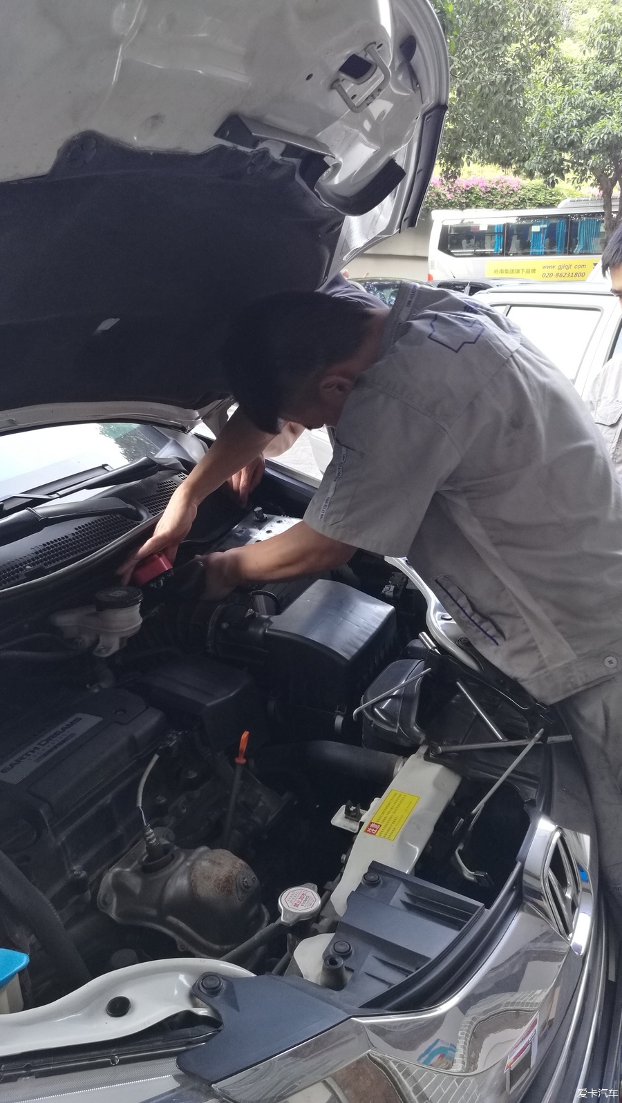

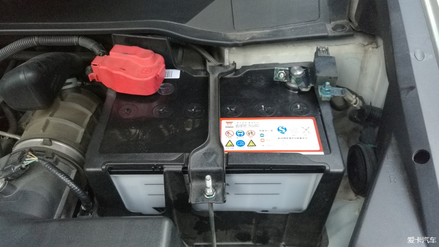

再把新电池安装上去,并固定好

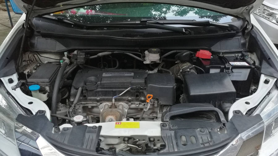

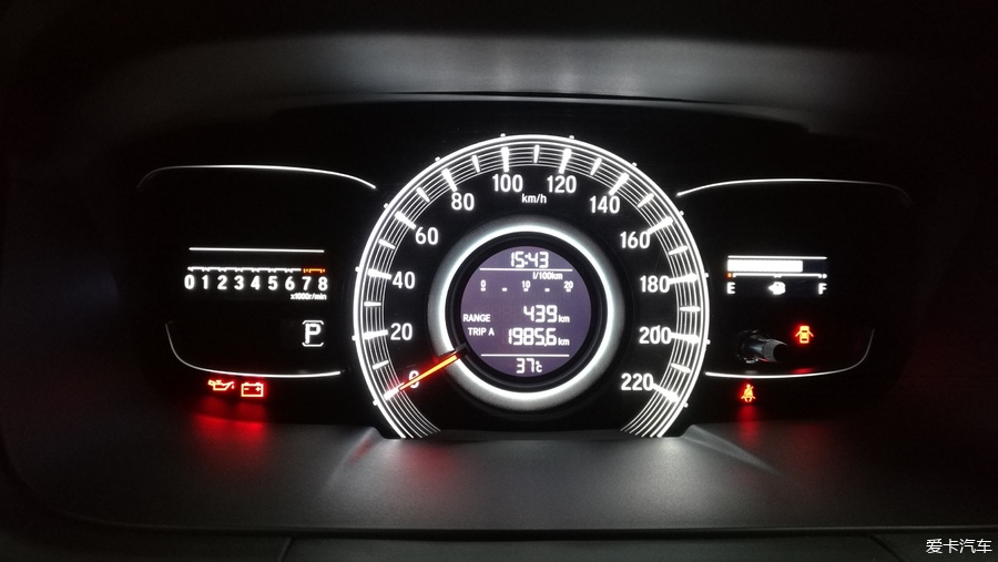

更换好电池的大奥

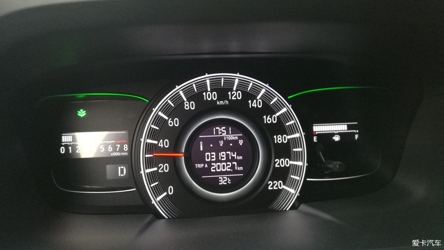

记录一下新电池的启用里程数

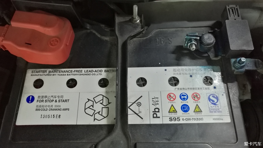

跟师傅了解了一下,大奥这类带启停功能的电池,如果经常使用启停功能,电池的寿命一般是两年左右,我的车平时很少用到启停功能,所以可以用到三年。
所以提醒大家,如果想延长电池使用寿命,平时尽量不要使用启停功能。

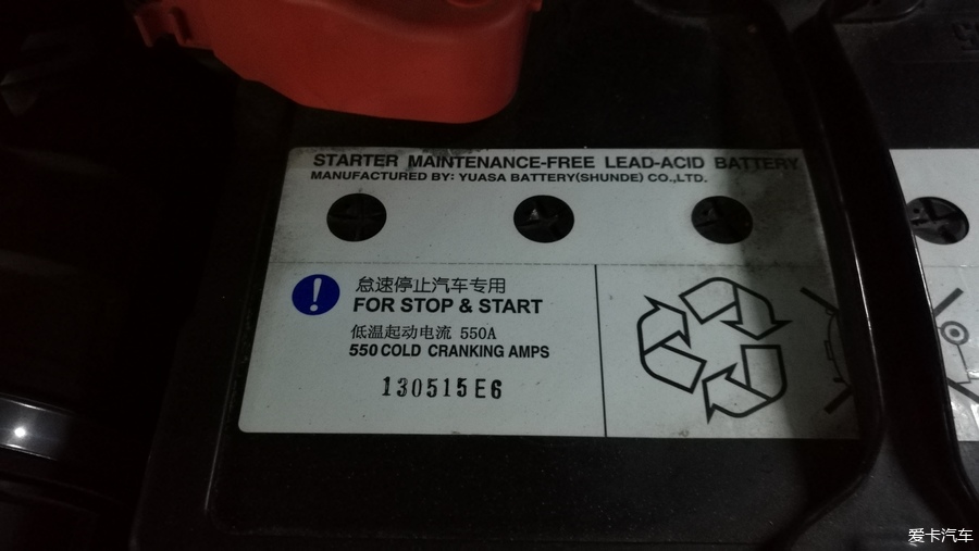

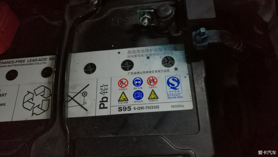

从旧电池上,能看出是EFB电瓶,的确适合自动启停的反复冲击。
但新电瓶上没有EFB,AGM等特殊标示,应该是普通电瓶,放电电流和电气特性,不适合自动启停功能,楼主还是尽量别用启停了!

引用 家庭智能快递箱 于 2018-08-31 23:39:58 发表的回复
店家说是跟原电池同型号的啊?
发表于 2018-09-01 23:13    IP属地:未知
爱卡币+10
共获得爱卡币
引用 随风dwq 于 18-09-01 08:28 发表的回复
店家说是跟原电池同型号的啊?
哦,我又仔细看了,新电瓶是EFB的,在侧面
