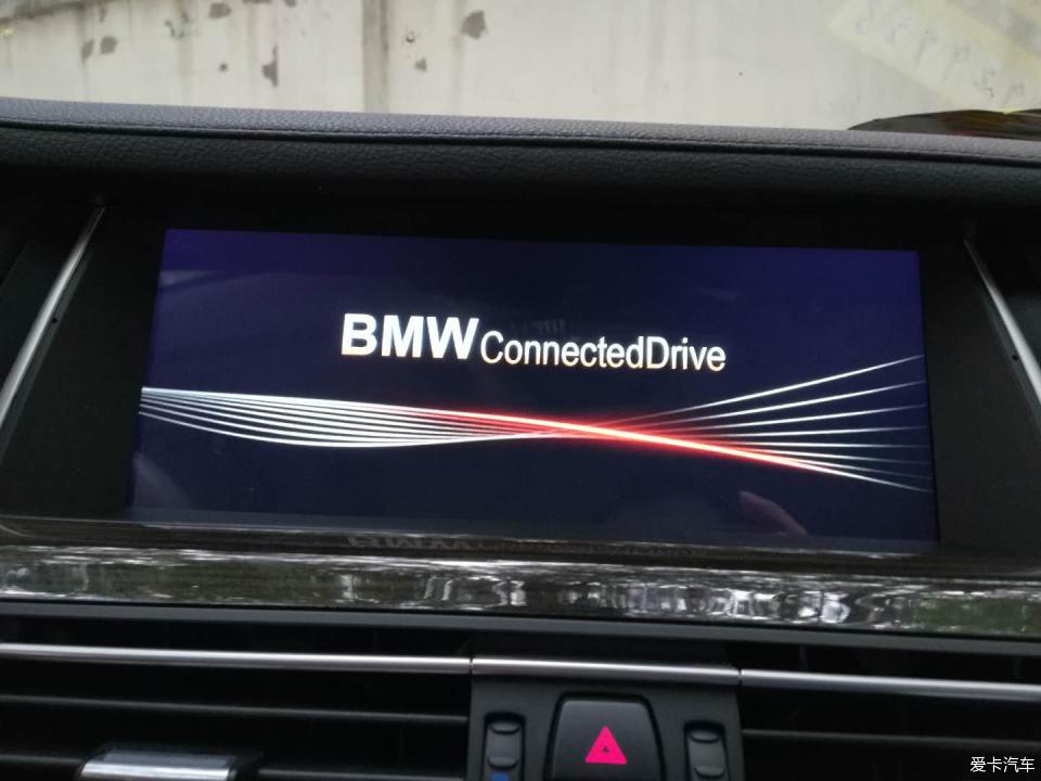

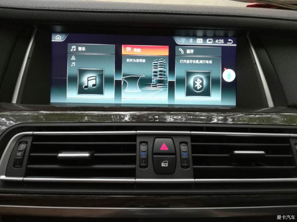

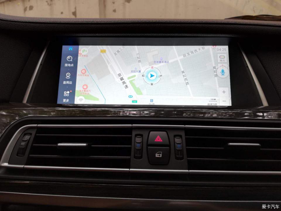

开机之后菜单,用iDrive旋钮可以选择,也可切换到原车界面。

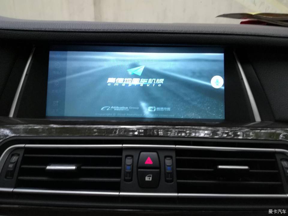

超有感觉的高德车机版,连上手机热点,可以获得实时路况。
右边那个小小的麦,是可以语音控制的,可以不动手控制它启动导航、识别目标地址等。

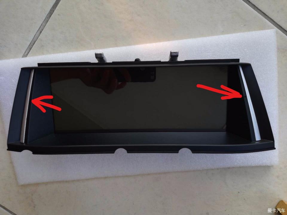

显示屏 主机,红箭头指向有两个麦克风的小孔。

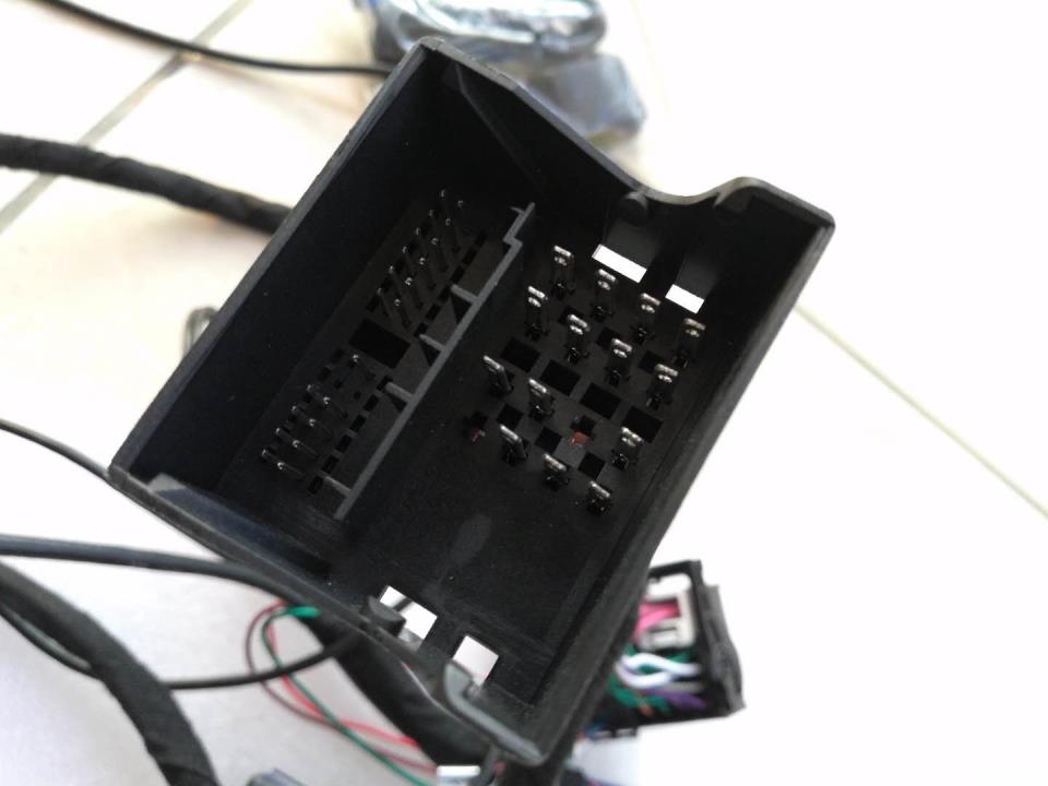

主要的背面,黑色那根线应该是接地线,不接也能正常工作,中间白色的是连着原车机头的(配套的线束有这个插头),左边蓝色提LVDS应该与头枕显示器相连(原车有这个线,拔下来插上就行,还没来得及检查一下头枕显示器工作情况),右边GPS是接配套的GPS天线。

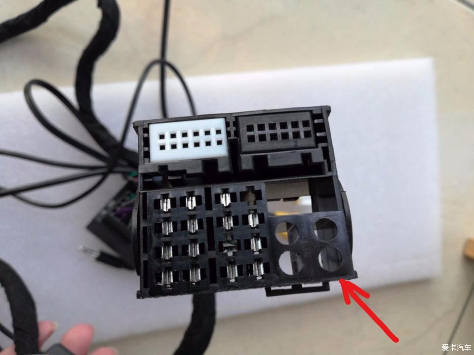

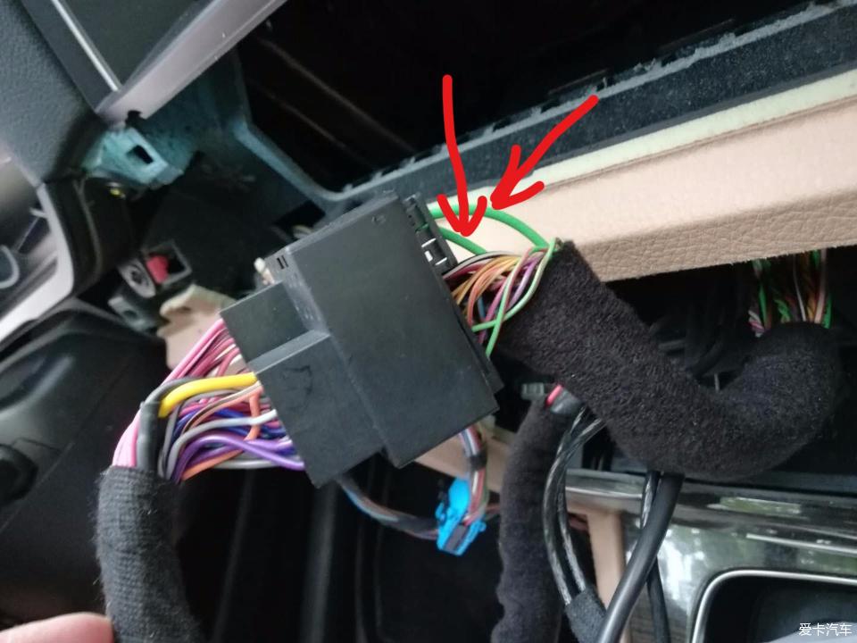

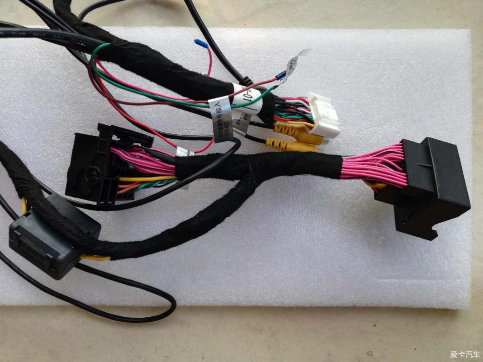

配套的线束,最主要的是上边那白色的插头,插在新的大屏主机后边,左边那个有粉色线的是接回到原车机头上的插头,右边那个是跟原车的机头线束插头相连(一定要把原车线束插头上两根绿色粗线拔下来,插到左边那个头上,也就是接回原车的机头上,这两根是倒车摄像头的光纤线),左下方那个黑色的小盒子应该是个电源转换器,不用管它。
这个插头就是接原车机头的插头用。
这是要插回原车机头上的,注意红色箭头是要把原车线束插头上两根绿色粗线拔下来,插到这里,也就是接回原车的机头上,就是倒车摄像头的光纤线

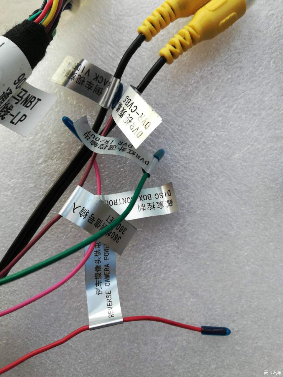

这几根线统统不用接的。
顺便说一下,这些插头都有导向的,不会插反,角度和方向不对是插不进去的。

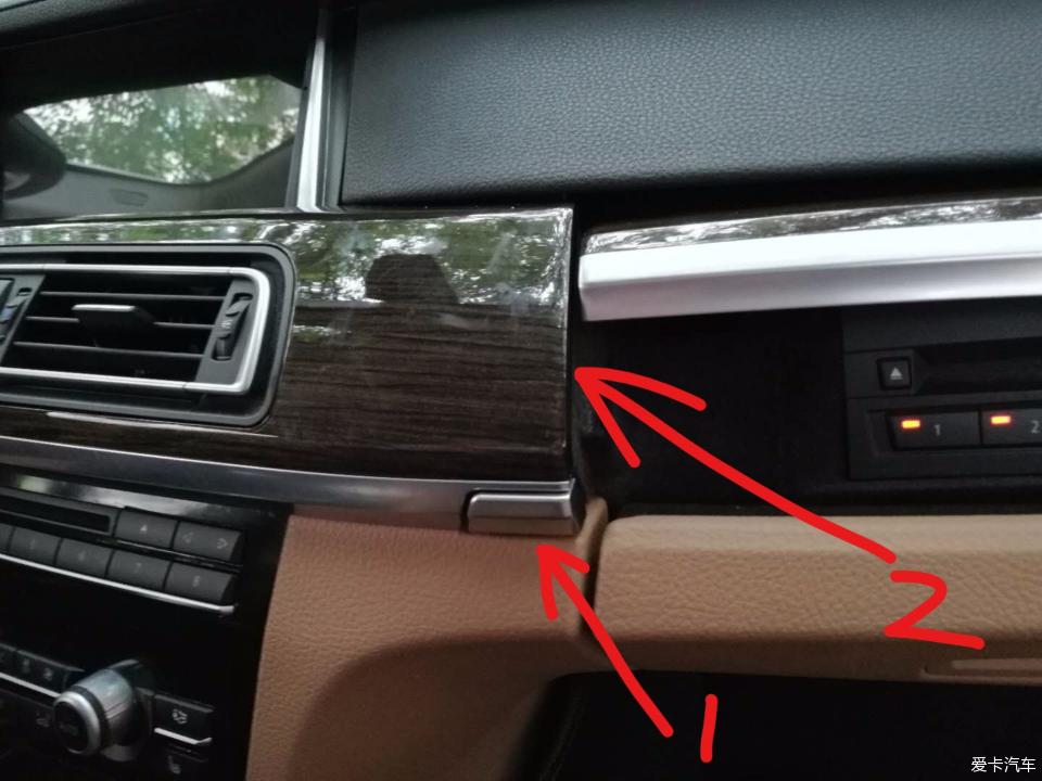

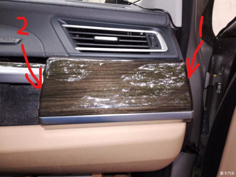

先按下1处按钮,打开碟仓盖,以便从2处用力往外拉出来,就能打开中控上方空调出风口盖板的右侧。

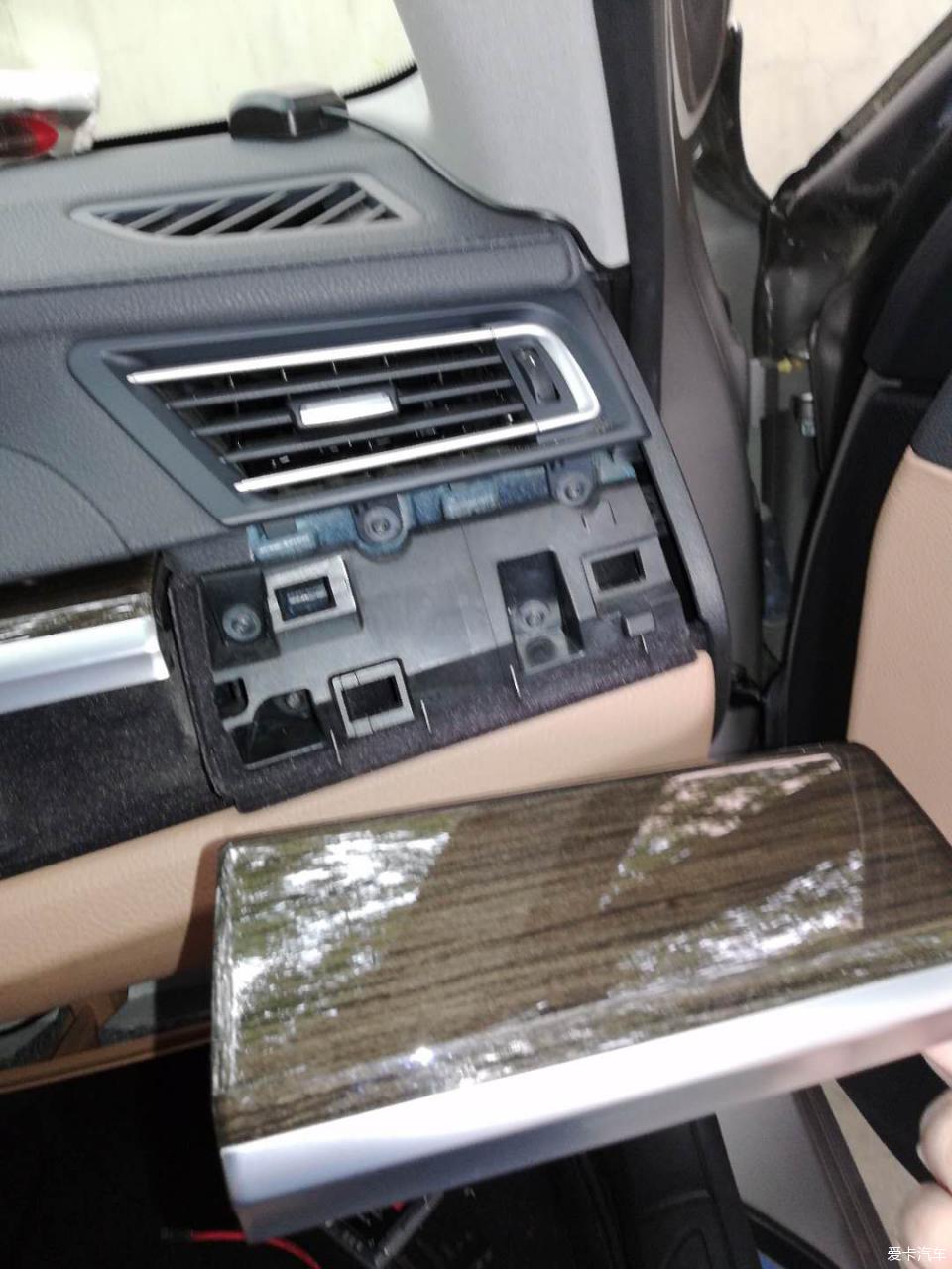

从3处同样用力往上拉,空调出风口的盖板就可以拉出来。
刚刚拉开的中控,欣赏一下呗~~右下角红色的线请忽略,那是我手机充电线,暂时放在那儿。

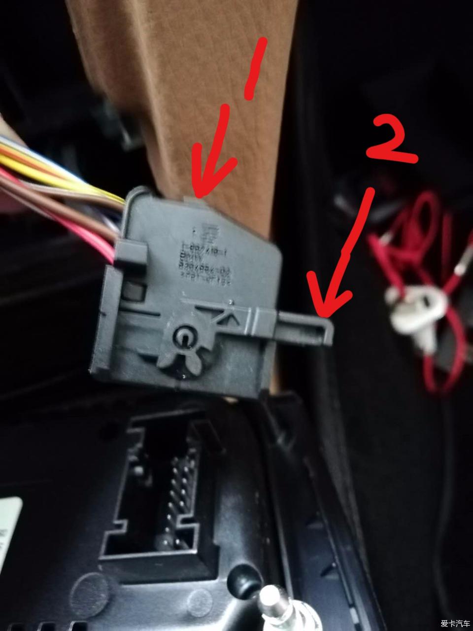

这是刚取出的空调出风口靠近方向盘处面板背部一键启动按钮,按钮的线很短,务必先取下来,红色箭头处按下去即可把插头取下。
拆了一键启动插头后,还有双闪灯和车门落锁开关的插头有待拔下,不过这两根线束较长,这样可以远离中控,以免刮坏,顺便建议拆这些东东时,最好找些泡沫垫着,以免伤了车内饰就不好看了。

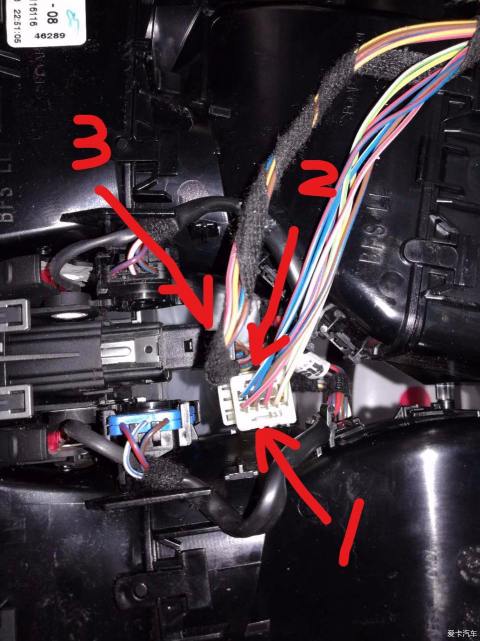

这里是空调出风口面板中部背面,连头双闪灯和车门落锁键的线束插头,白色那个须找个工具从1处按下,光用手指不塞不进去,同时用手指按下2处,即可拉出这个插头。然后3处按下,同时用另一只手从下侧同时用力,可把黑色插头拉出来,不从下侧协助也行,只是不太好操作。

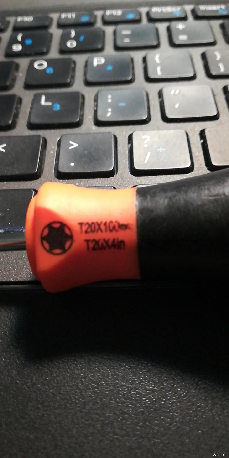

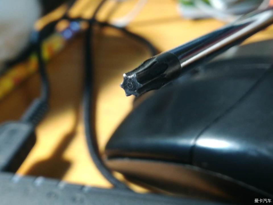

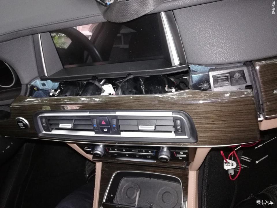

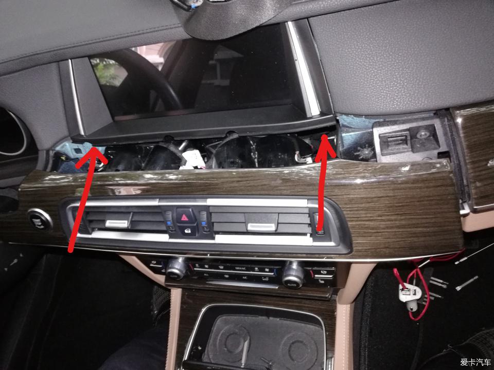

空调出风口面板拆下来了,接下来要拆机头的面板了,这里开始,需要用到我们本次作业最主要的工具,具体见下图,先说怎么拆机头面板吧:

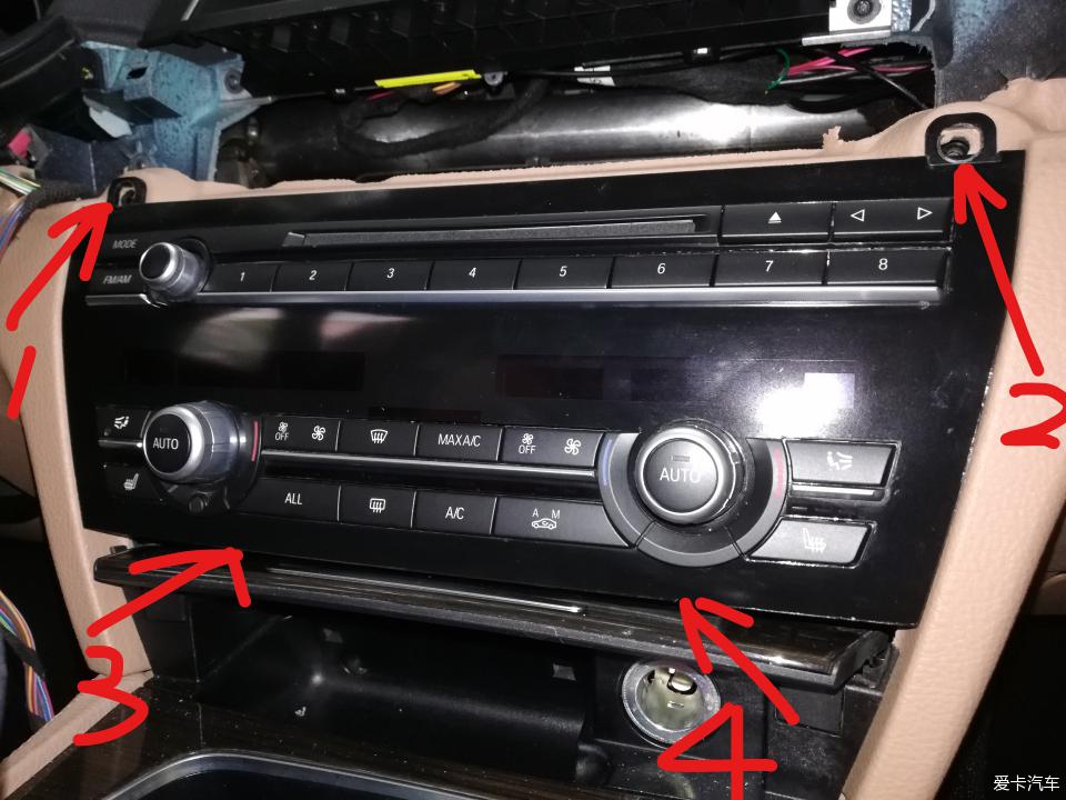

把1、2两处螺丝先取下,然后用力从1、2两处往外拉,机头面板上部就可以拉开一点点,然后,从3、4处也用力往外拉,可以先把点烟器的盖板打开后,手指才能放进去。四个点均拉出一指宽后,整个机头面板就可以拉出来了。
这是需要用到的最主要的工具,螺丝刀的规格
具体长成这样模样

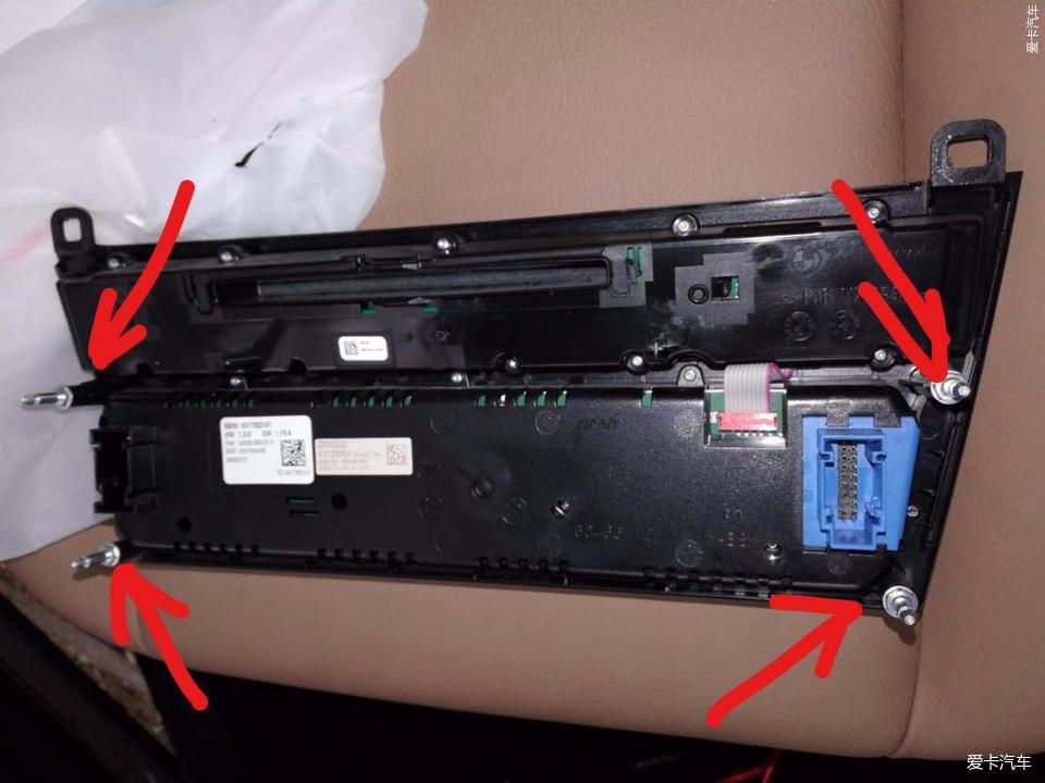

这是拆下线束之后的机头面板,就是靠四个箭头卡住的,右边蓝色的是空调控制面板的线束插头,左边黑色的是娱乐系统插头,下图是两个插头的拆法

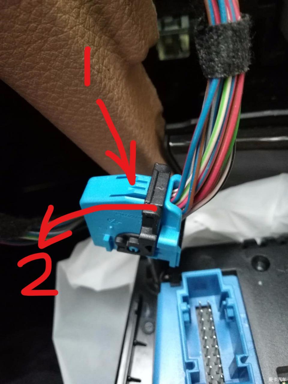

把1处按下去,2处的黑色拉杆往左侧拉,空调控制面板插头就取下了,特意说明一下,装回去的时候,一定要保持黑色拉杆处于拉下的状态,用力插到底,再把拉杆往上拉,会听到“喀"声,如果这个没插好,空调会不正确,开始我没装好,结果空调中间两个出风口和正驾门边那个出风口不出风,只好返工一次。

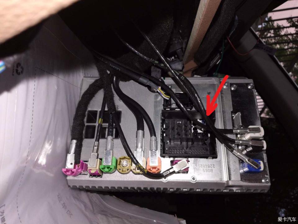

拆下的机头,哦,拆机头需要把机头四个角上的螺丝取下,忘了拍照了,红色箭头指的就是我开始提到的倒车摄像头光纤线的位置
这个是最关键也是最费劲的一步了,费劲指的是需要把线束处理好,否则机头推不到位,没法安装了,1是原车机头上取下的线束插头,2是新的主机配套的插头,这两个其实是一样的,只是需要把1取下(其中有两根绿色粗线是倒车摄像头光纤线,见下一张图,要取下来,插到2的同样的位置,这个光纤线有个小卡子,按下去就能很轻松取下,这个太小,没法拍照)。1和2取下的方法是也有一个拉杆,这个拉杆是有卡子的,要把它按下去,就能把拉杆拉下,插头也就取出来了,装回去是相反操作就行。
这是上图插头1和3连接好后的样子,一开始忘了把倒车视频光纤线取下来。

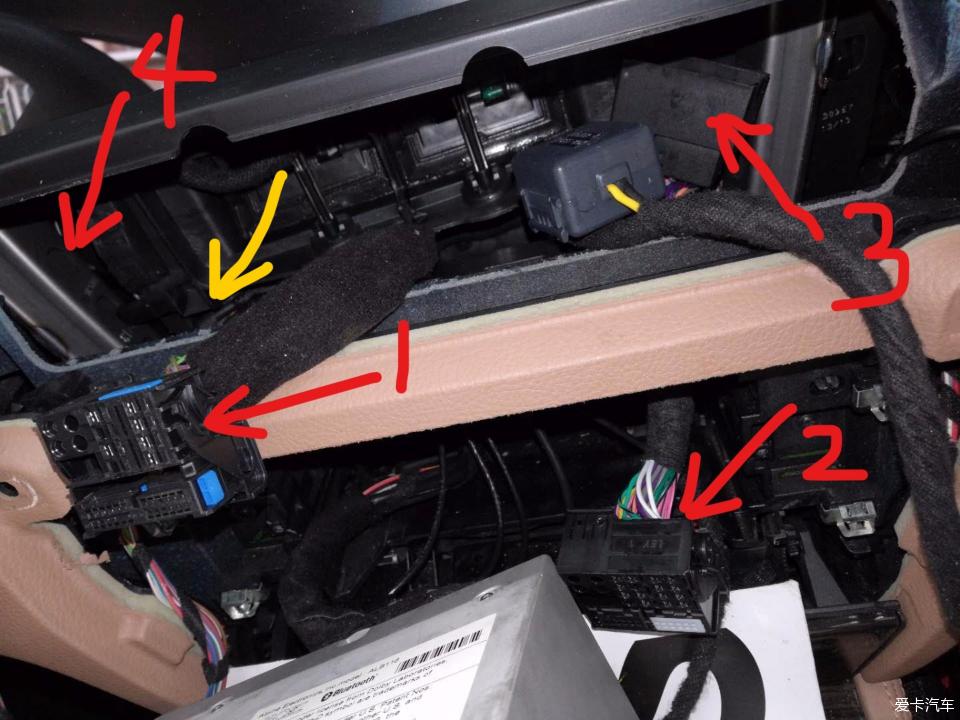

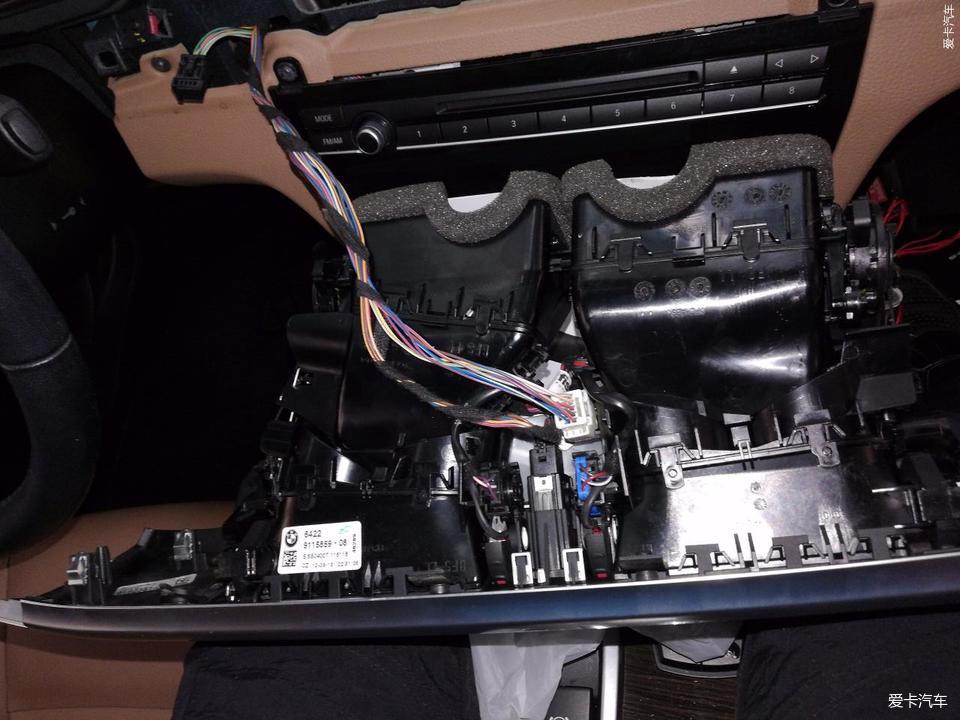

1和3是要对接的,但先别接下,而是要先把1塞到箭头4指向的空位,然后把3也塞到4的位置,注意是要从空调出风口那个位置往4塞,而不是从机头那里塞。
操作顺序是,先从机头上取下插头1,把插头1上的两根绿色粗线拔下,接到插头2同样位置,把插头1塞到4处,再把插头2和3先从空调出风口那里放入,其中插头2先甩到图中位置,再把插头3从中控的空调出风口左下侧(黄色箭头所指位置)塞到4处(这个是最费劲的,插头3的线束较粗,多尝试几次肯定能成功),再把插头1和3连接好,最后把插头2插到机头上,完成后,再把机头推入,到位后,把机头四角的螺丝原样装回,把空调控制线束和娱乐系统控制线束的插头要插回机头面板再装回去。

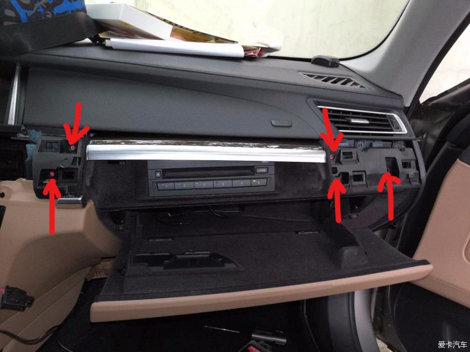

取下这5个螺丝,就可以把碟仓取下,注意要把蝶仓的线束也取下来,方便操作

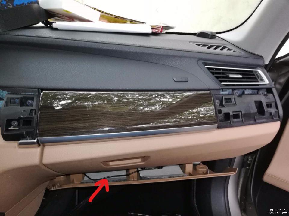

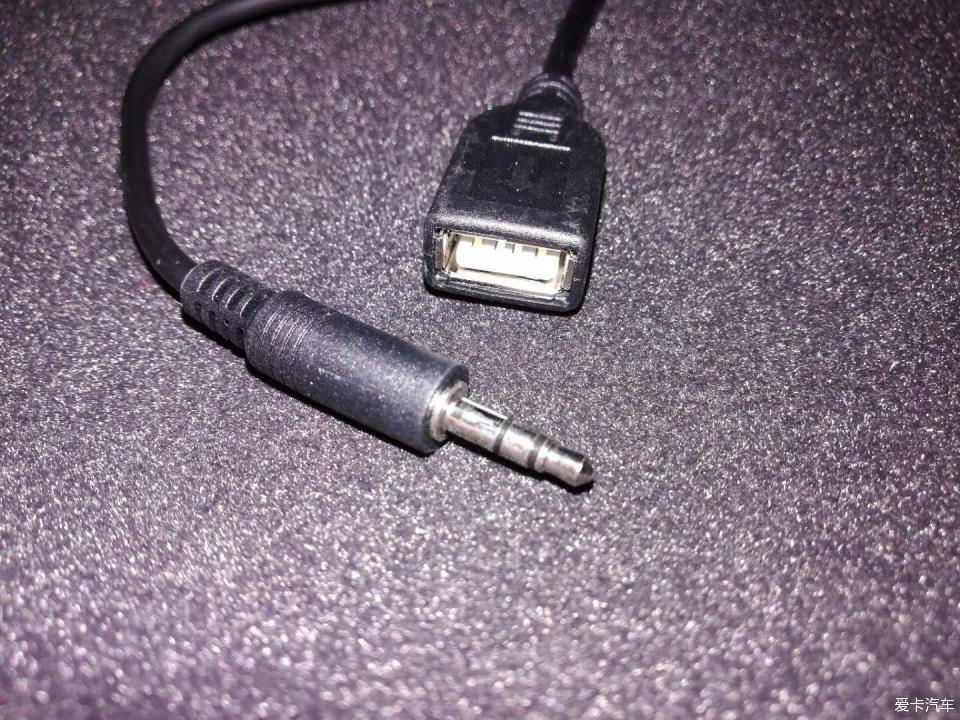

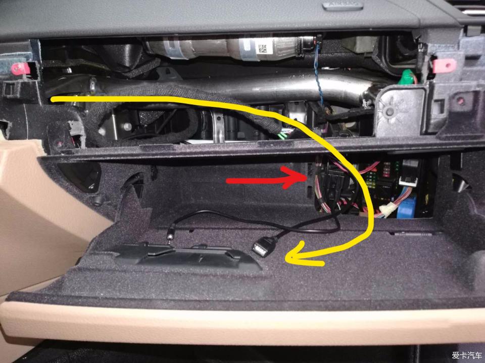

打开手套箱,红色箭头位置有一个拉手往上推,即可打开这里,把USB线和音频线沿黄色线从里边走到手套箱,拉出来,最后再把手套箱和碟仓恢复原样
这是引出来的USB线,连接外置U盘用,音频线还没研究有什么用。

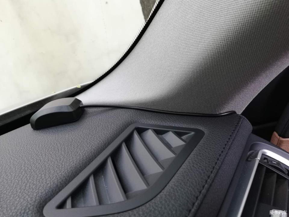

再安装GPS天线,放在A柱这个角上,天线底下带有3M不干胶,贴好,线束沿A柱走
线束压入门封里面,看起来非常整洁,从上箭头沿门封走到下箭头处,有个小槽,顺着槽走到手套箱下面。
从手套箱下边,拉到主机那儿,手套箱下边的盖板一共有三个螺丝,具体可搜索一下7系自己换空调滤芯的文章。走完线后恢复原样即可。
