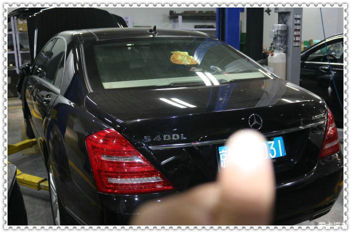

奔驰S400L行驶16.8W公里洗水箱。
症状:经常性水温高,尤其是等红灯,怠速状态下时水高温。
清洗水箱冷凝器。
奔驰S400L水高温清洗水箱冷凝器。
水箱过脏堵死引起水高温报警,表现是等红灯或者堵车时候易高温。

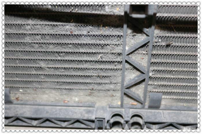

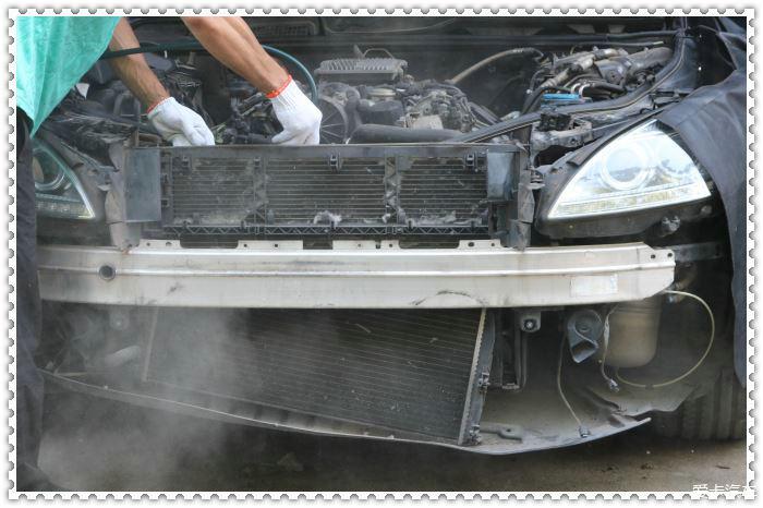

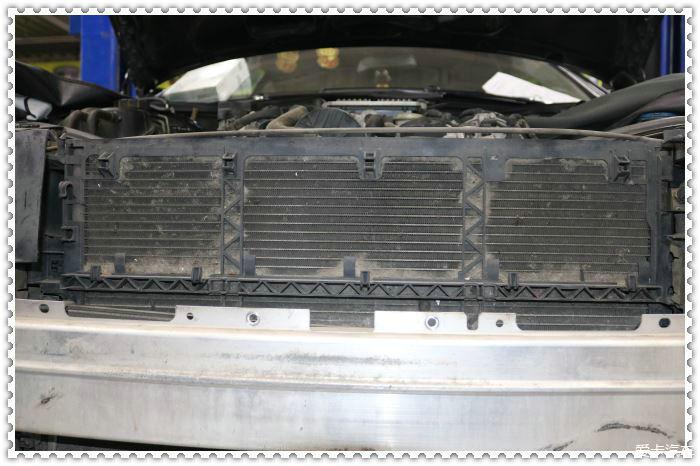

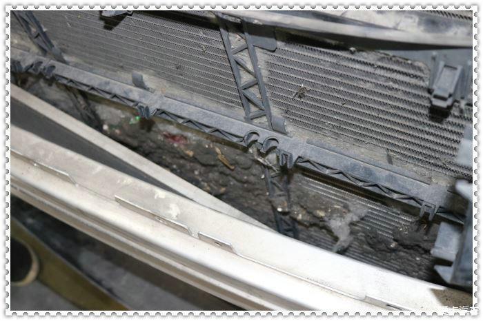

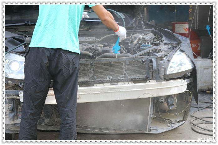

水箱被糊死画面直观

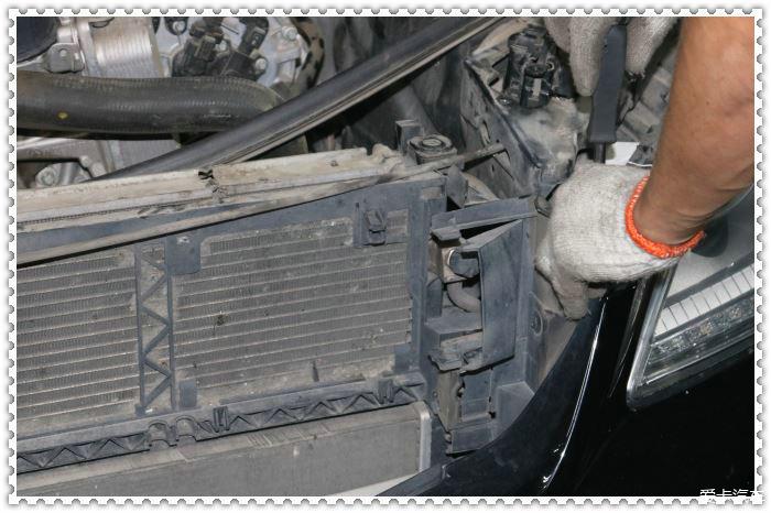

清洗水箱需要拆掉前杠

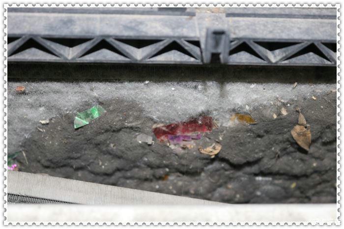

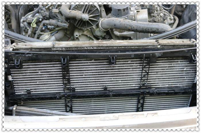

水箱被一层覆盖,看的我有点想吐了。。。
大棉被一样,撕开一段,显示更明显

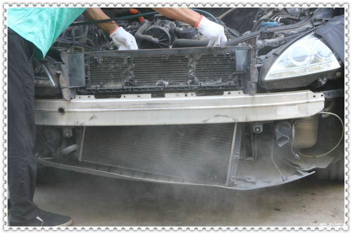

准备开始清洗了
清洗一下吧!

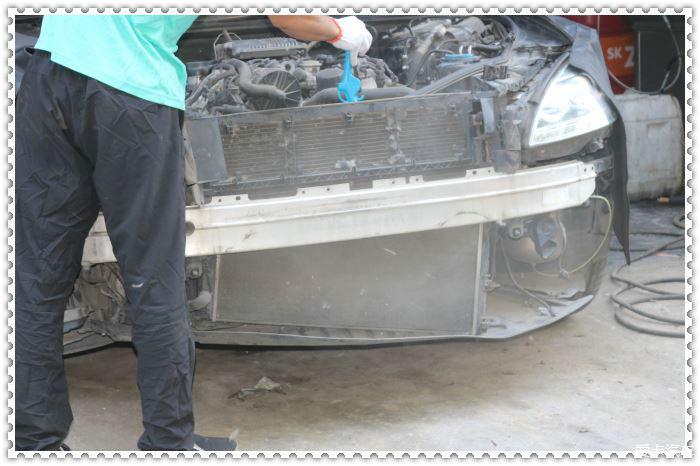

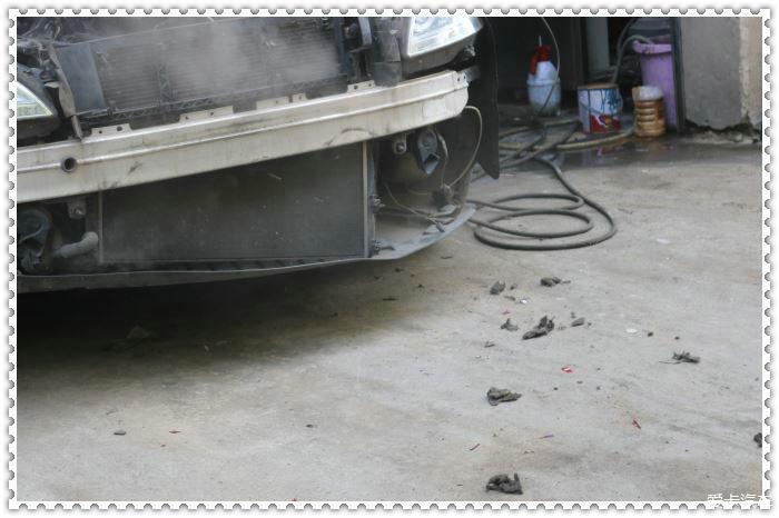

先使用压缩气吹一吹
灰尘漫天飞,离远一点吧
水箱冷凝器夹缝也不能放过,吹干净,一会还要喷洒药液。

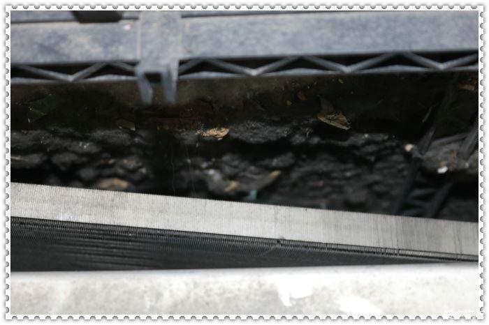

被吹出来的凝固体。。。

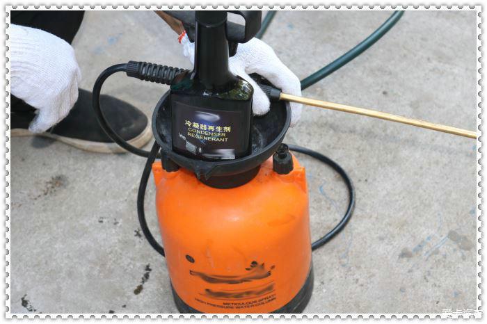

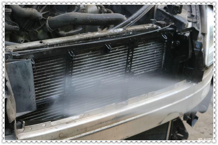

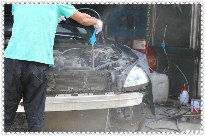

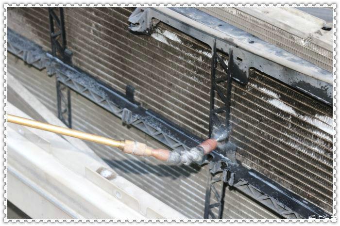

吹吸干净后,就要使用清洗剂来泡一下水箱冷凝器了。
清洗剂加入喷壶中,兑水比例1:3.进行喷洒。
清洗喷头够细够长,喷头能够灵活转动。
哈哈 别多想,是为了伸进水箱冷凝器夹缝全方位清洗。

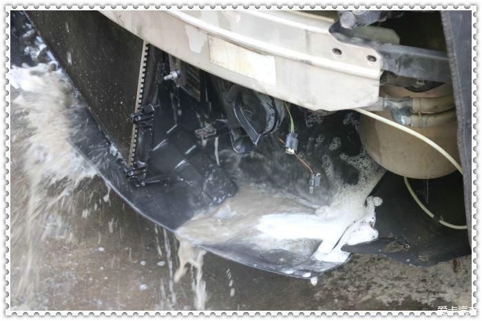

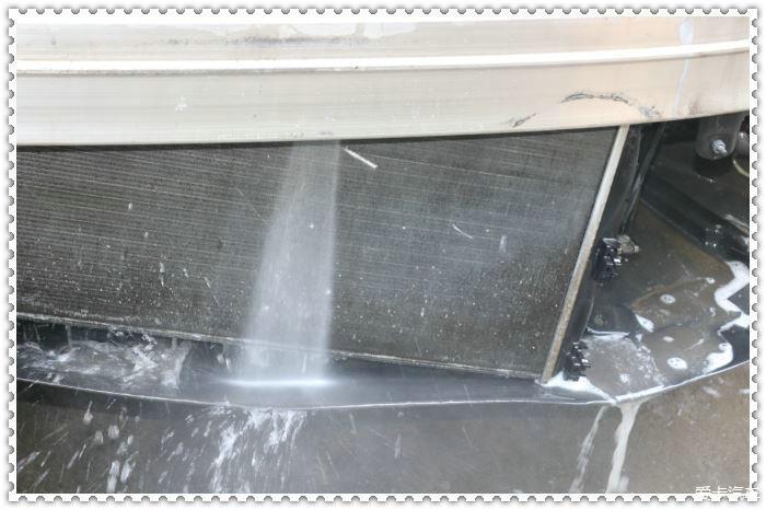

全面喷洒后等候5分钟反应时间,使用清水冲洗

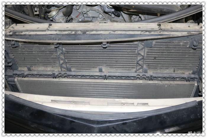

水枪压力大,应距离水箱远一点,以免因水压过大冲坏水箱冷凝器的翅片。

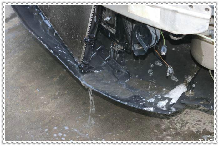

搞定
最后来一张清洗完毕后的照片,怎么样,挺好吧。
