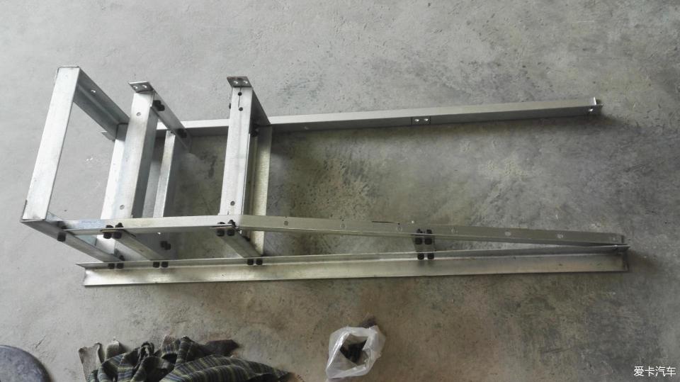

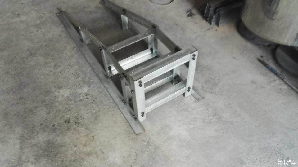

头一次做钢结构没有经验摸摸索索。主框架成型,此后就有点找到感觉,速度明显加快。
在中间我又加了一组支撑框架,更加安全无忧。
斜坡是用的3#热镀锌角钢
40*20的镀锌无缝方管

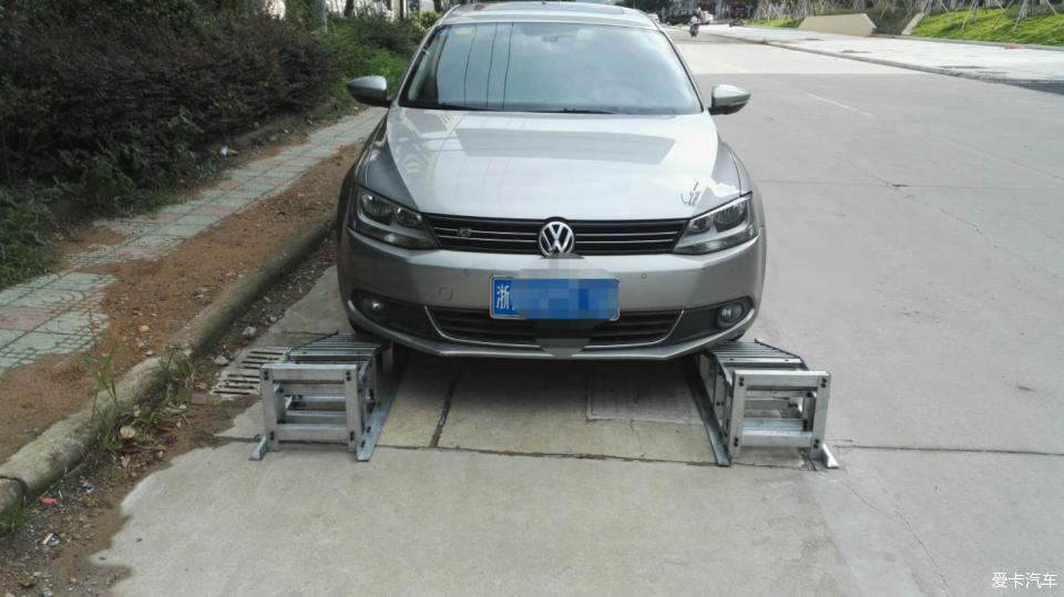

成品的样子
成品试用,前进方向对准前轮位置
宽度尚宽裕
虽有防冲阻挡,上坡应控制好油门缓慢上升。上坡后拉紧手刹,千万别忘记。
上坡前接近角,前杠距离坡道还有1公分
车头抬升50公分
机舱下方有38公分空间
