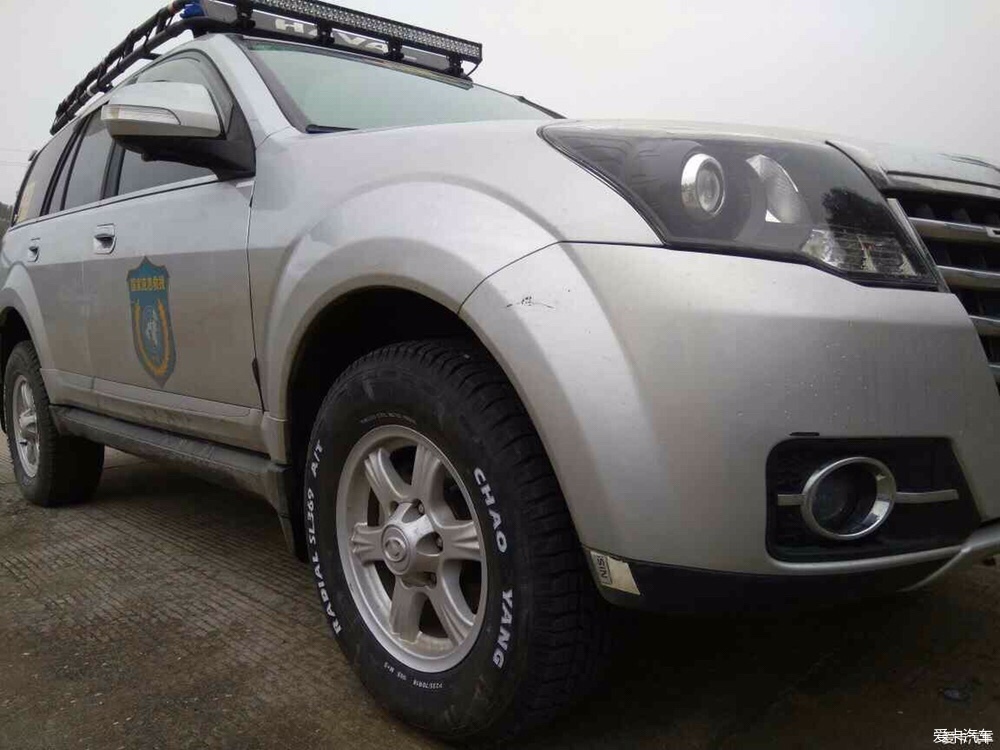

哈五原车灯光谈不上多给力,但是够用,陪着我走过西藏走过东北内蒙边界线,立下了汗马功劳

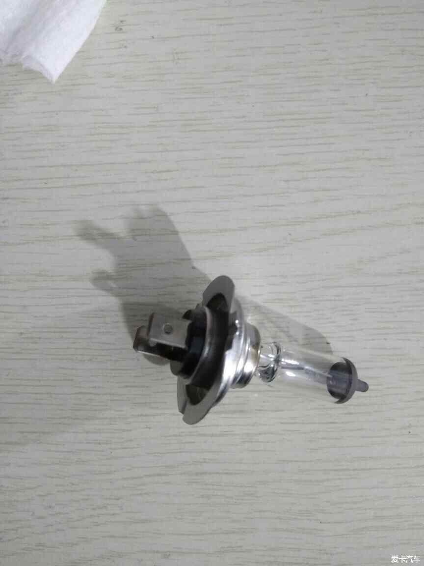

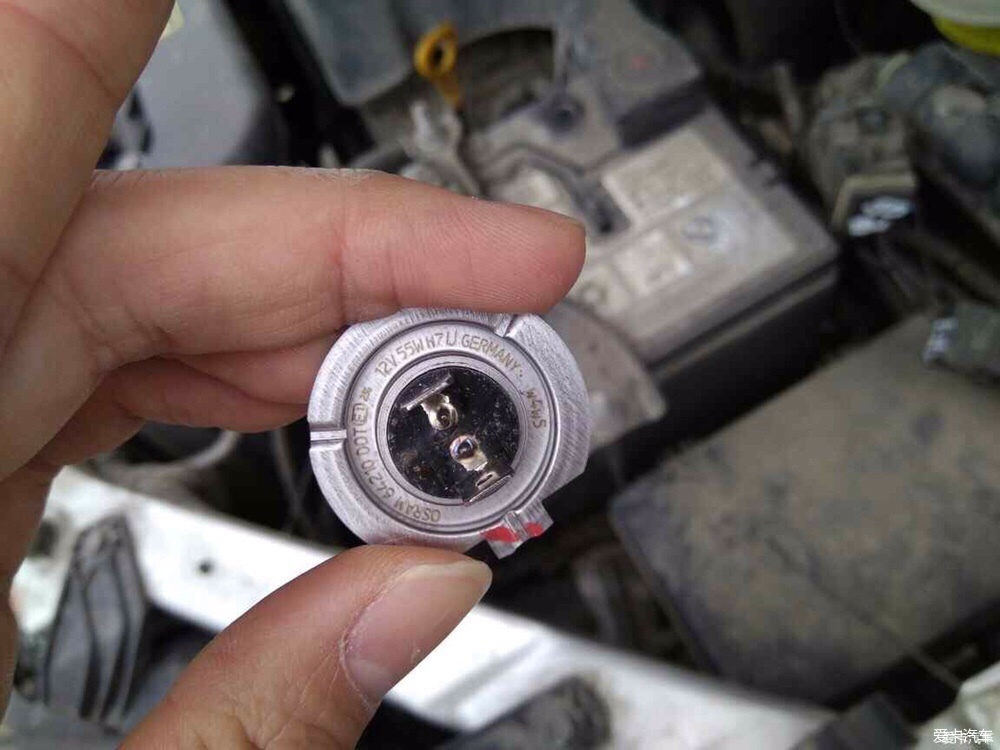

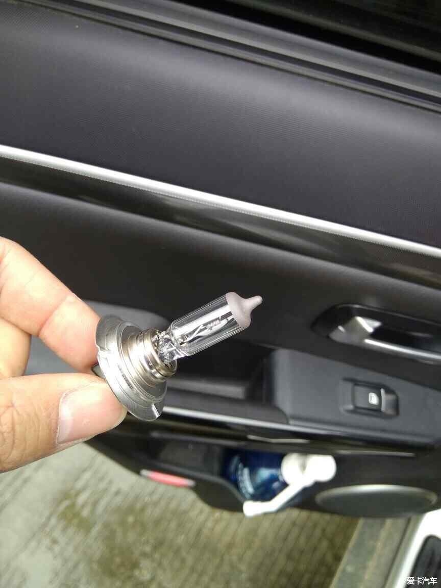

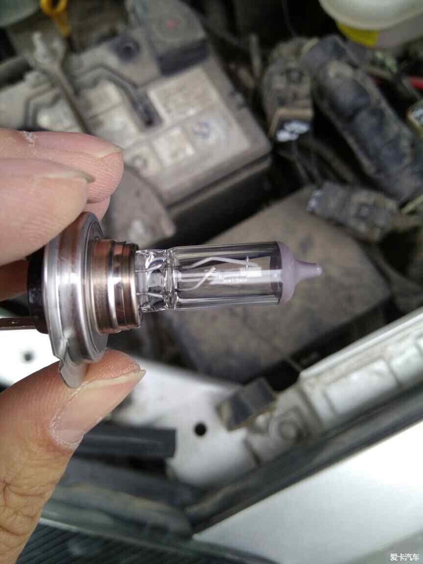

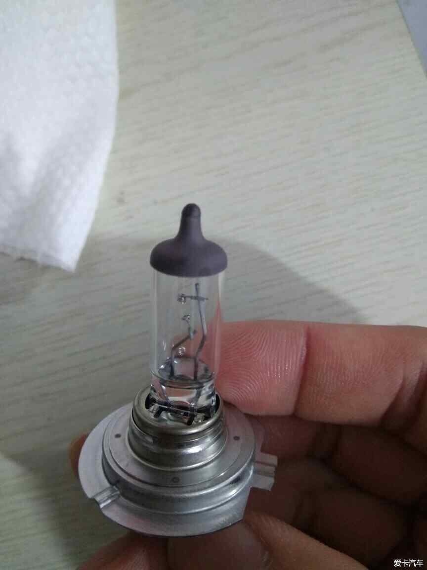

展示一下原车近光灯灯泡,这个是检测后发现的坏的一只

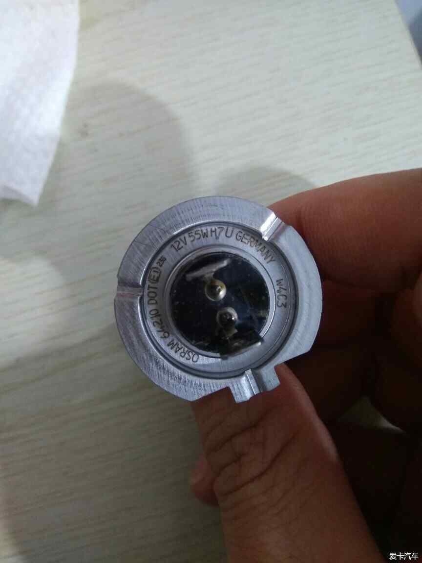

德国产,型号h7,12v55w,功率还不大,亮度刚刚够,所以我车顶还有一条射灯(后加装的),来加强野外光照强度
这支灯泡的灯丝已经烧毁,此前它已经陪伴我三年多六万多公里,可谓劳苦功高,可以光荣退休了

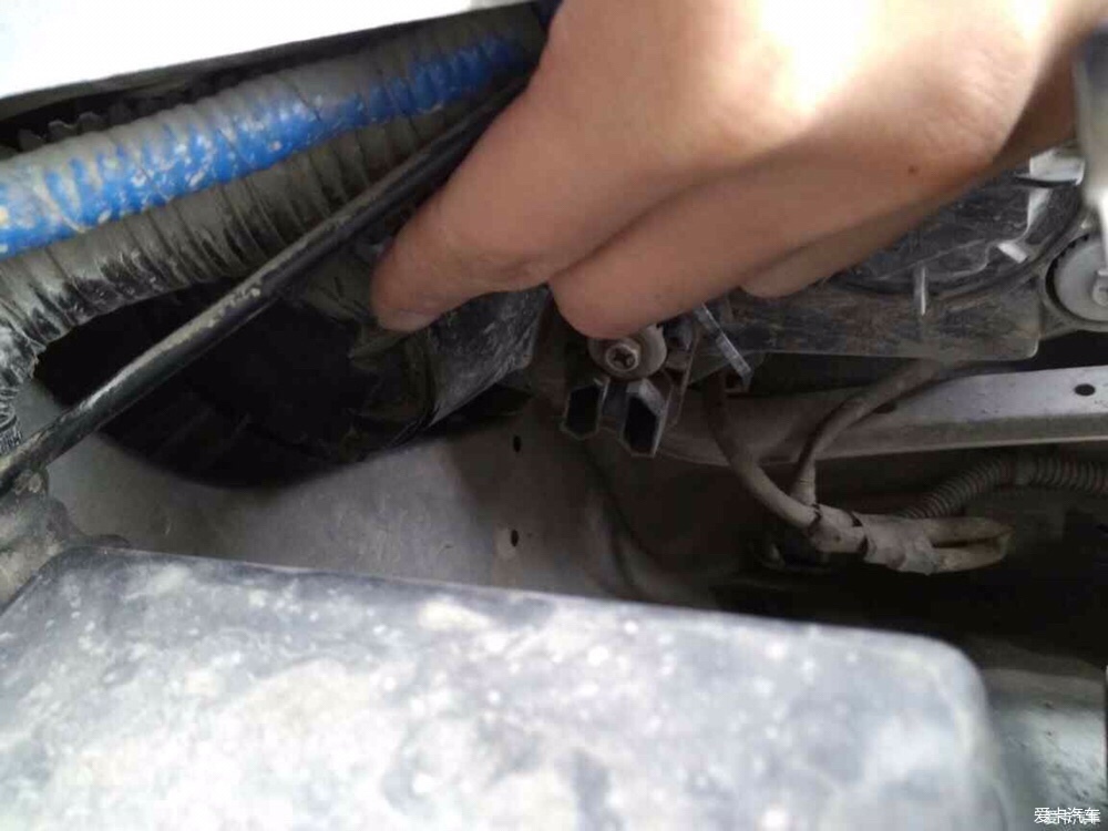

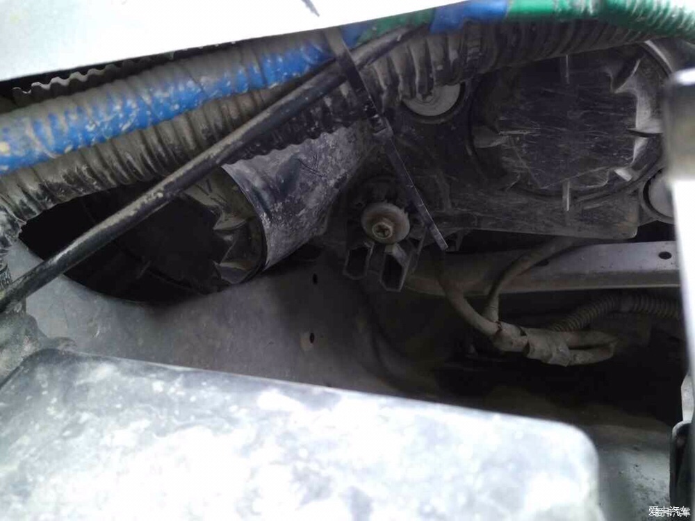

回到我检查过程上来!左前大灯在这里(先打开机舱哦)

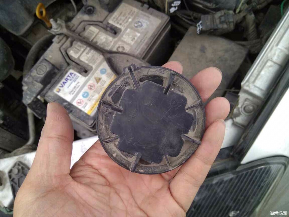

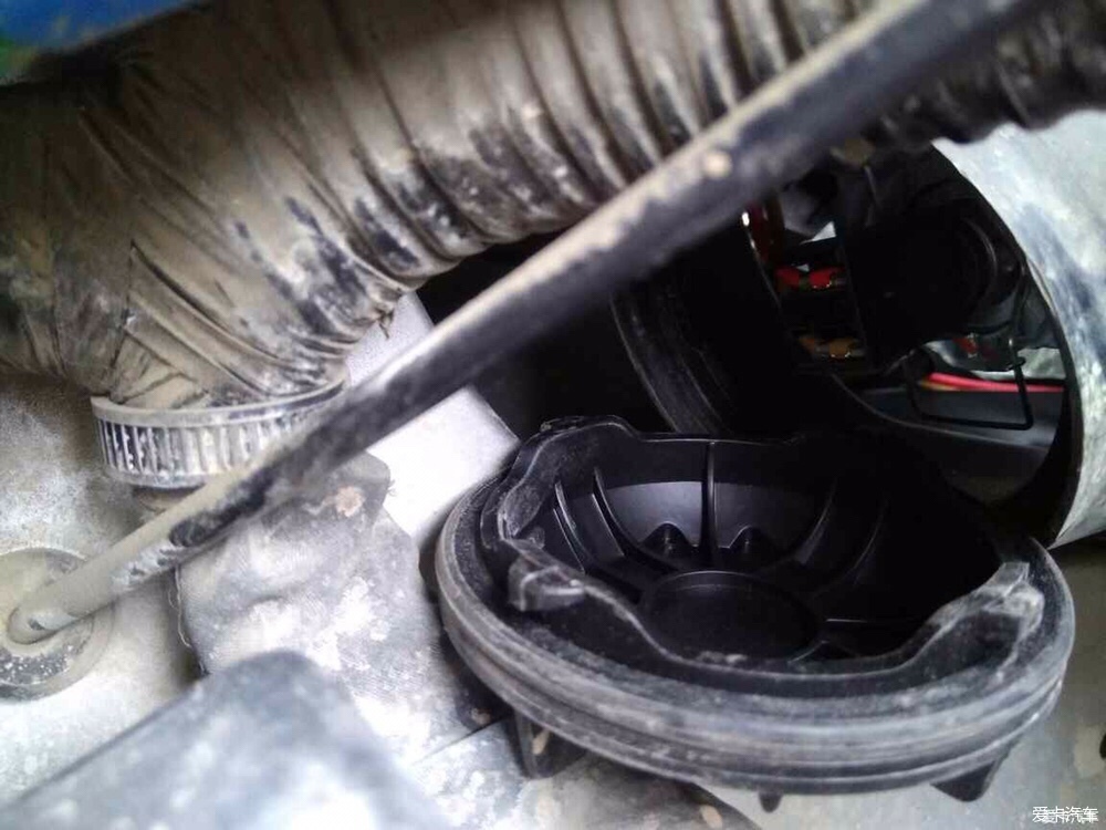

密封盖在我手指的地方,近光灯的。另外一侧是远光灯,不要搞错
特写,逆时针拧开
密封很严实

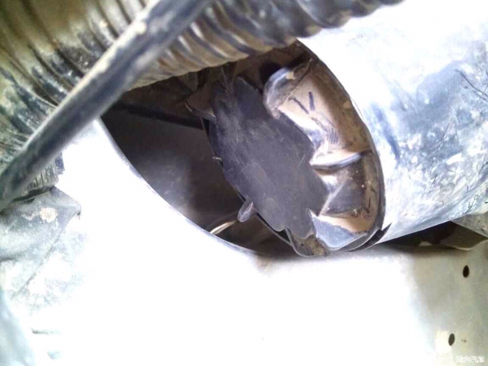

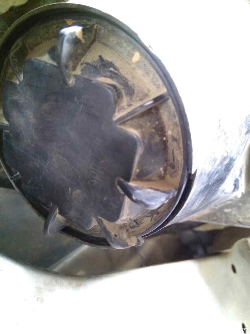

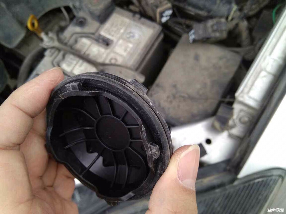

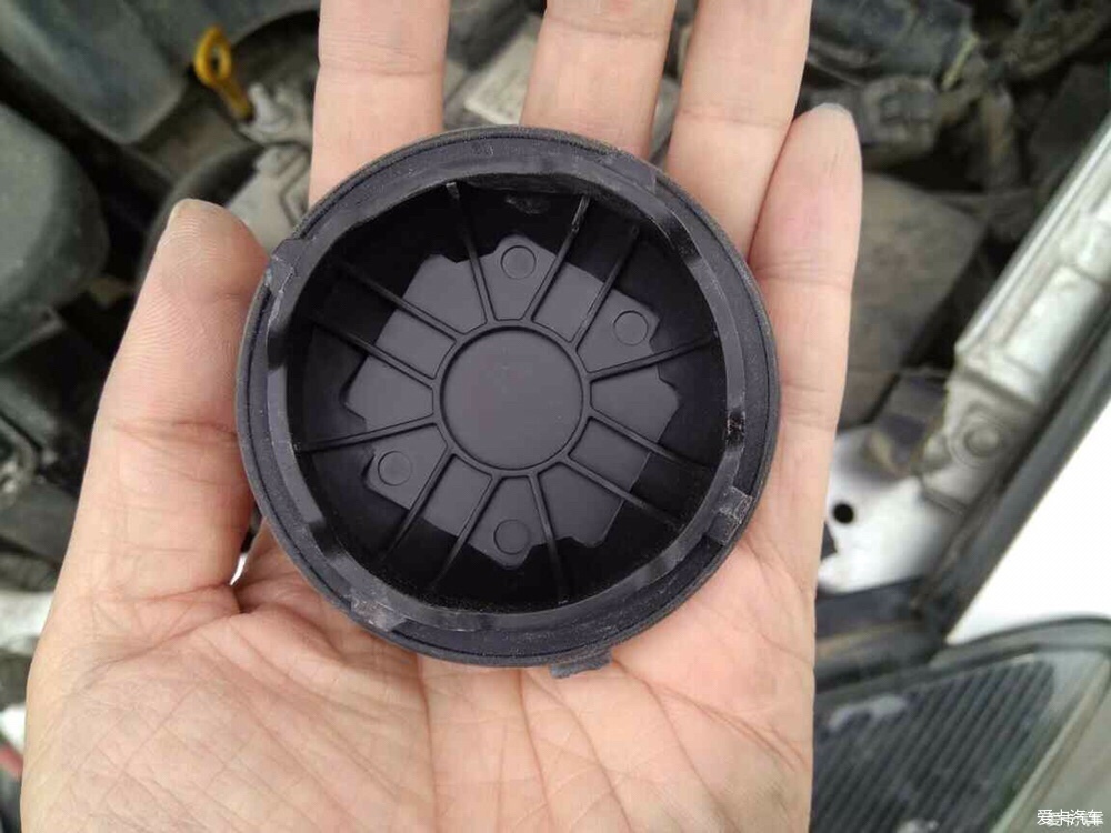

密封盖的结构,四个爪
背面(面向机舱的那面,与外界接触的那面)
外壳有一个限位的凸起,安装拆卸要留意

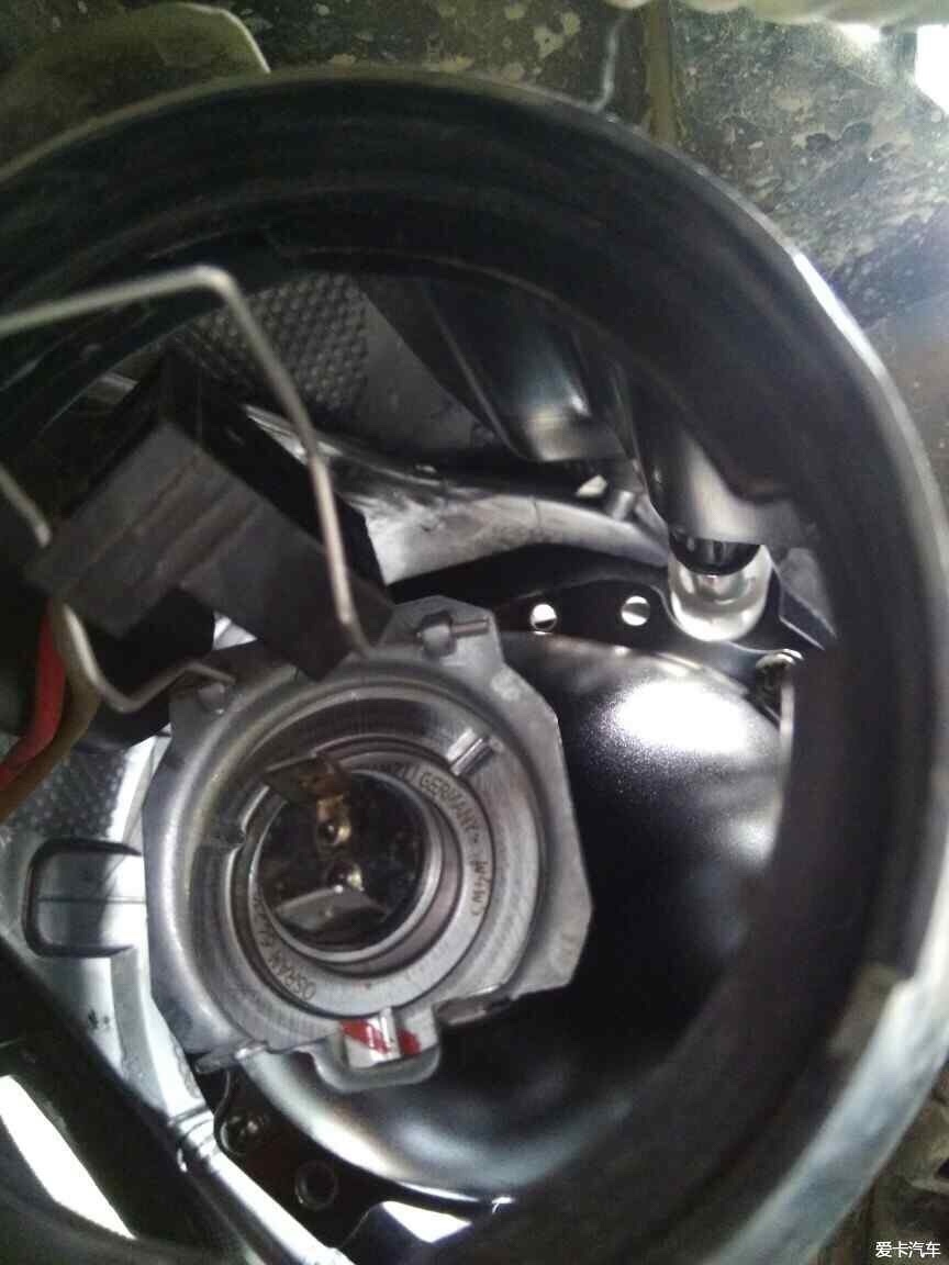

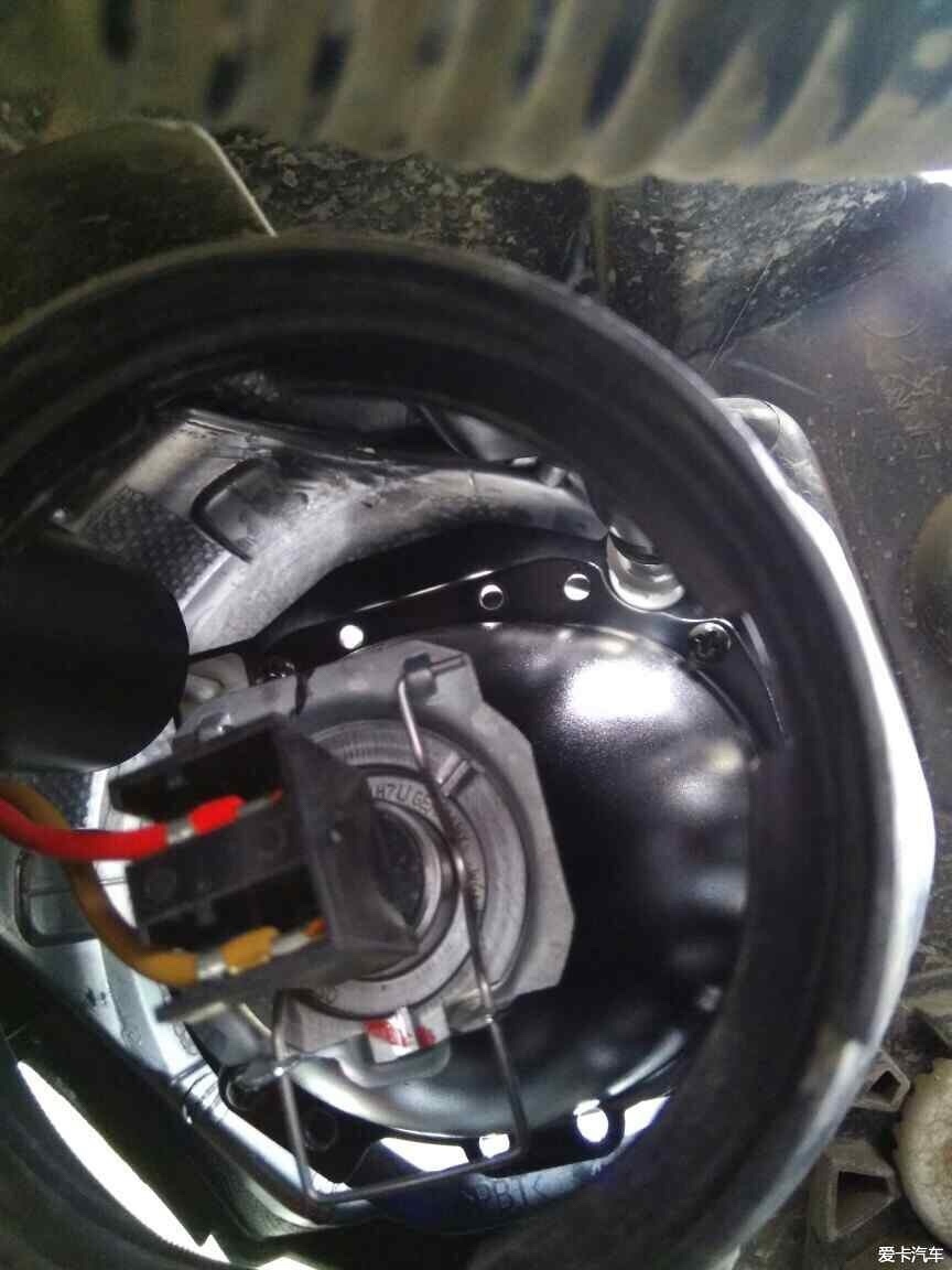

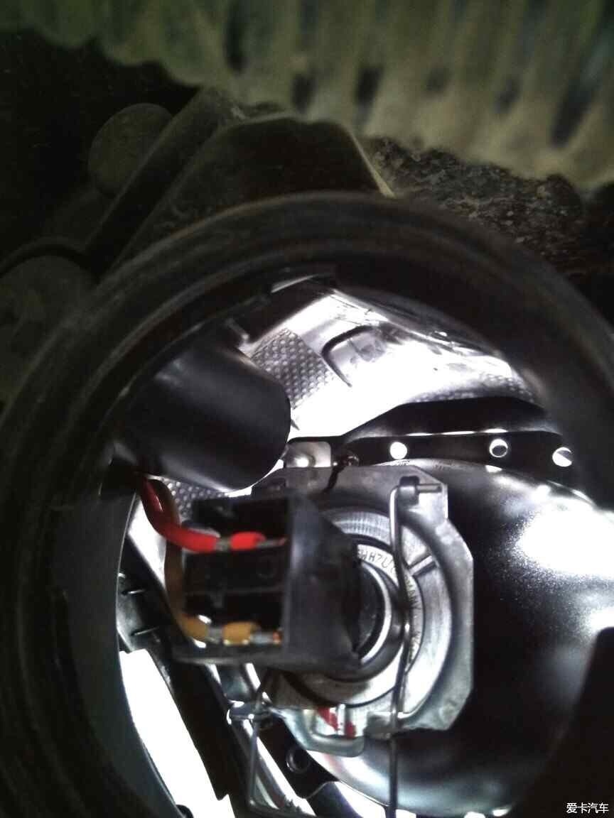

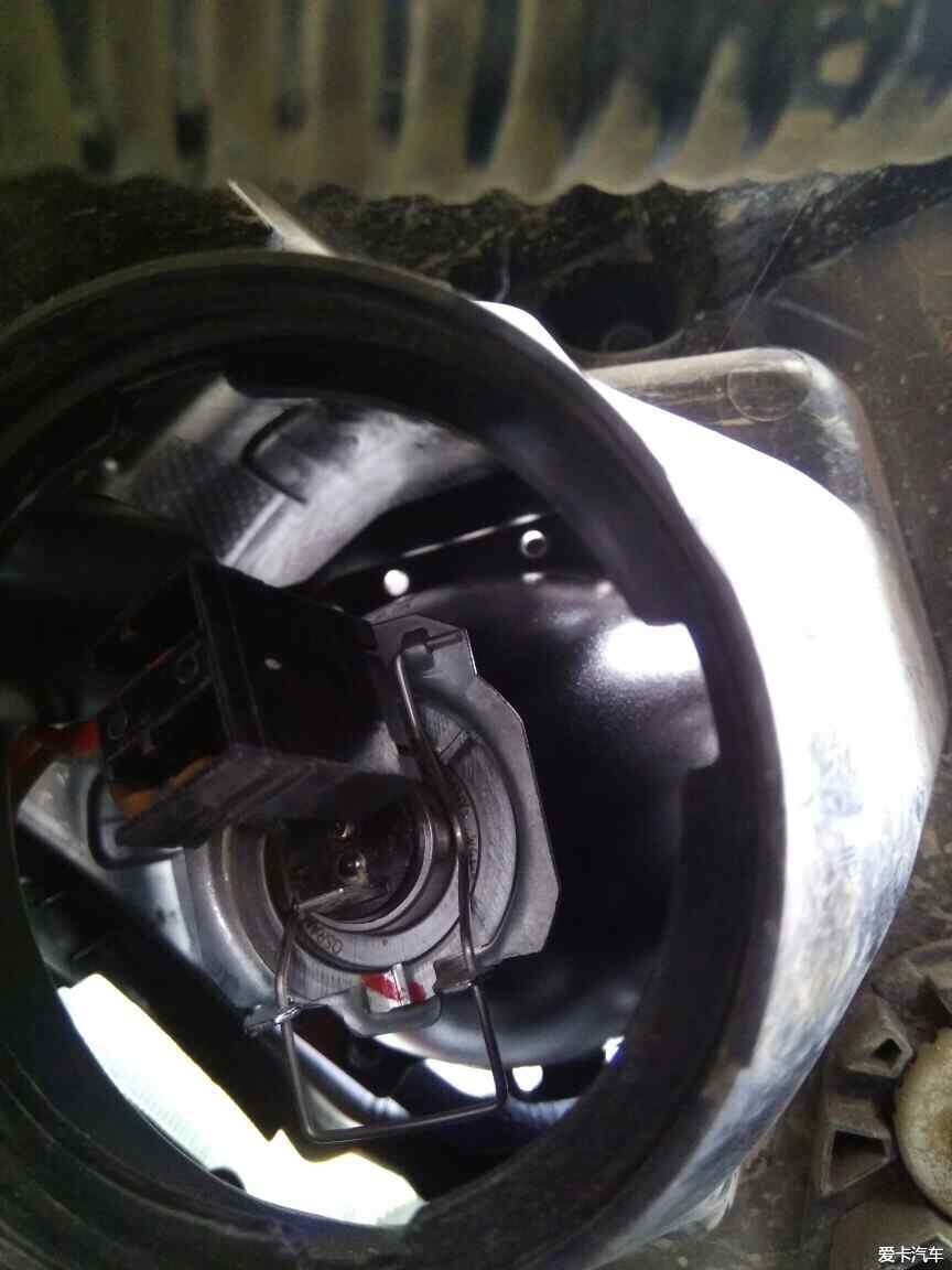

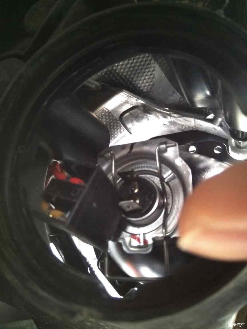

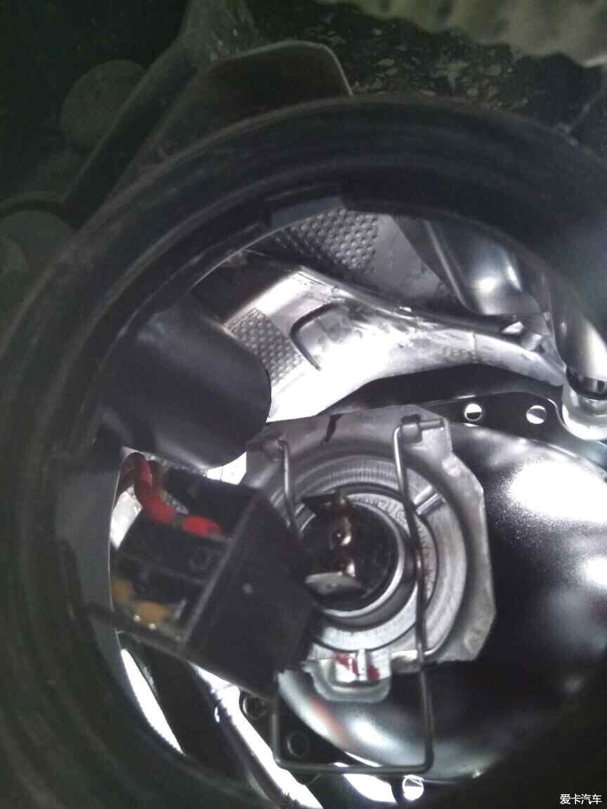

看进去,灯泡基座在这里
拔掉电源线插头(母头)
手指的是灯泡基座的卡扣,作用是固定灯管,避免晃动
下压后向右一抹,向上提拉,灯泡就很容易取出来了

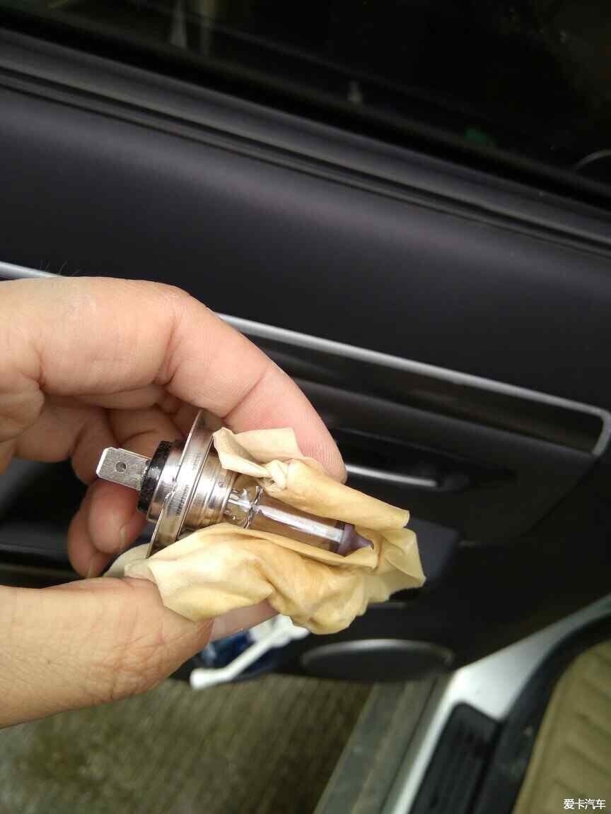

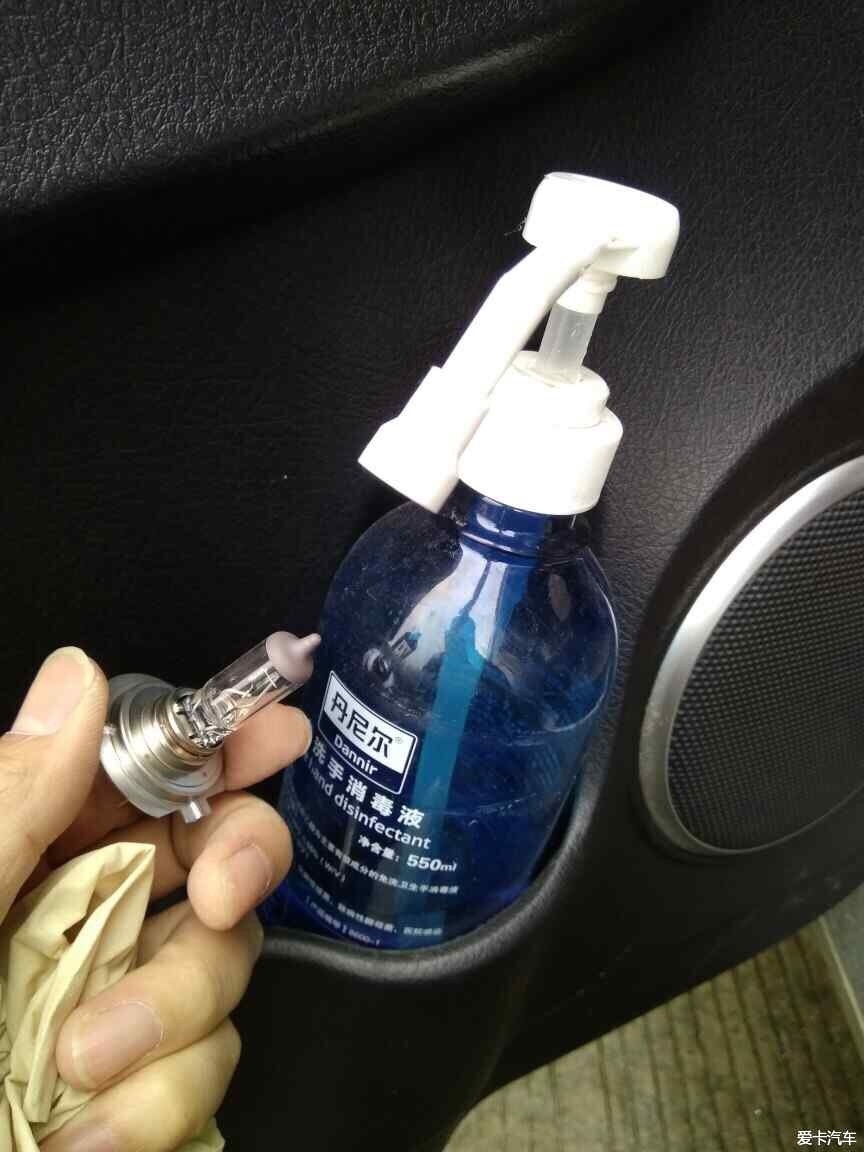

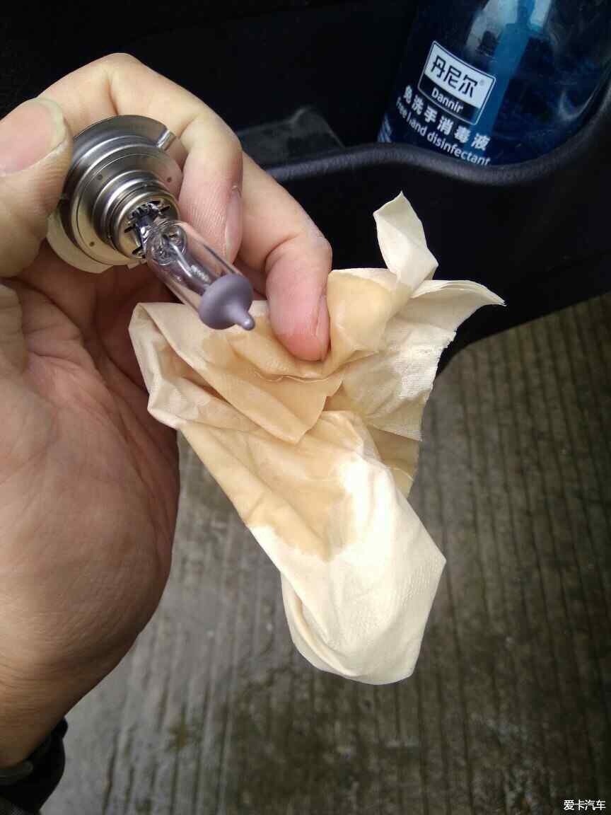

如何养护?主要是用酒精清洁灯管的玻璃体,据说手指抓我灯管留下指纹汗渍,会造成发光发热灯管热量分布不均而引起灯丝熔断
随车酒精喷到纸上,开始擦拭
继续擦拭,简单擦几次就好
擦时候一定要记得,不要再用手指去捧它!然后按照反向操作还原回左前大灯灯罩里!

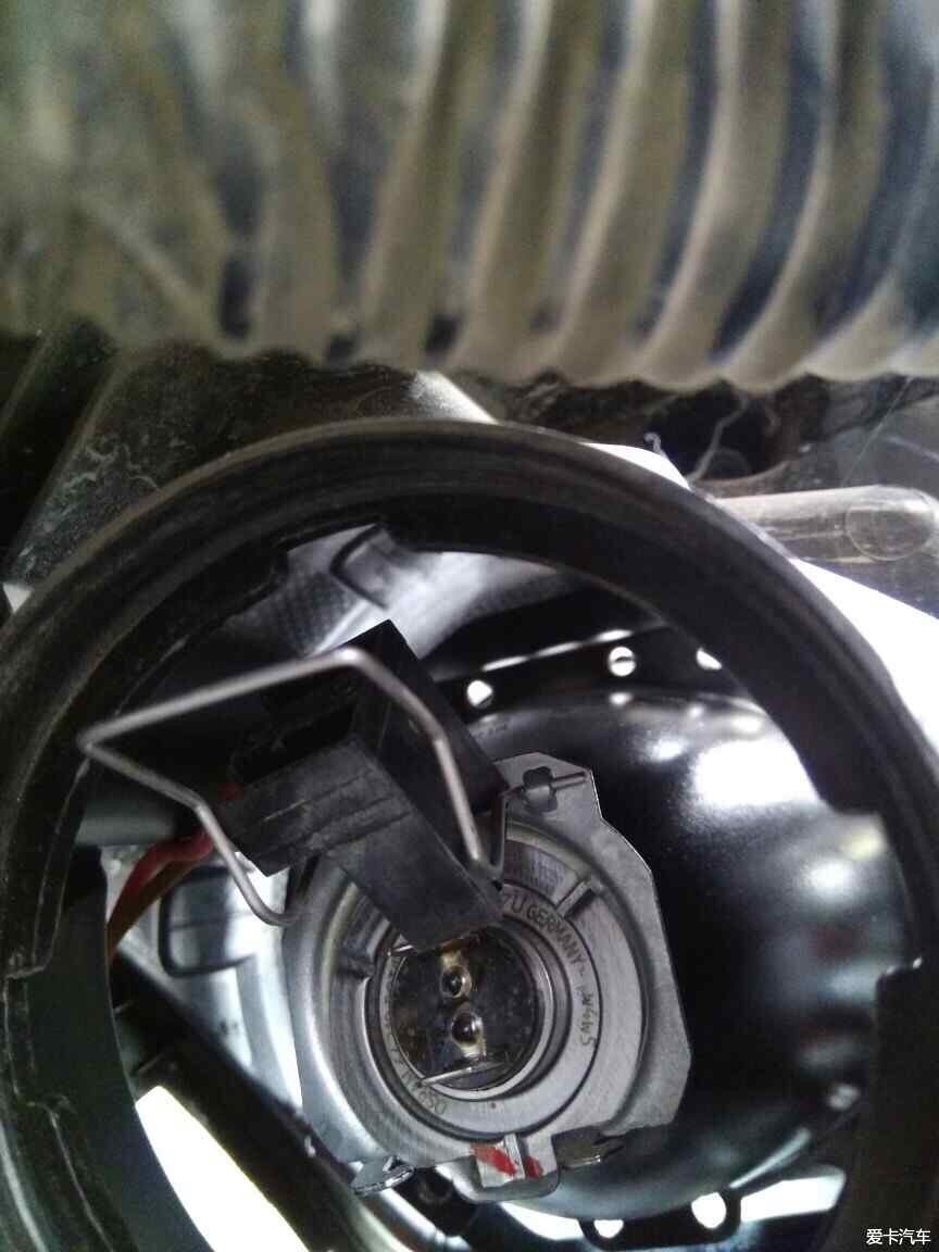

下面安装步骤不再赘述,提要一下,基座有方向和限位,红色油漆标识的就是它的凸起限位卡点
还原完毕
右前大灯同样操作过程,再打开密封盖取出灯泡后发现灯丝熔断,于是购买了一只新的h7灯泡,12v55w,安装回去步骤与上面一样,不需要再次唠叨。
换好之后来一张!
